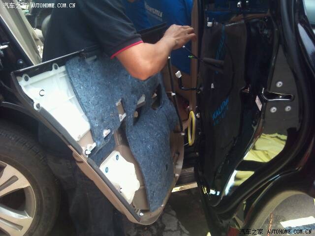

汉兰达车门里薄薄的隔音层
空荡荡的车门

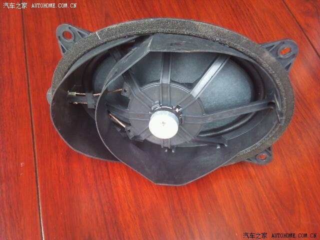

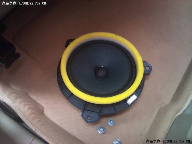

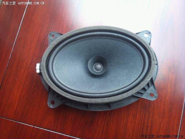

原车轻如鸿毛的喇叭
侧面看看就知道有多薄

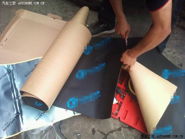

各种汽车隔音棉

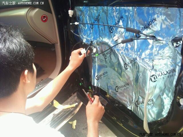

阅尽天下隔音棉,心中自然无码

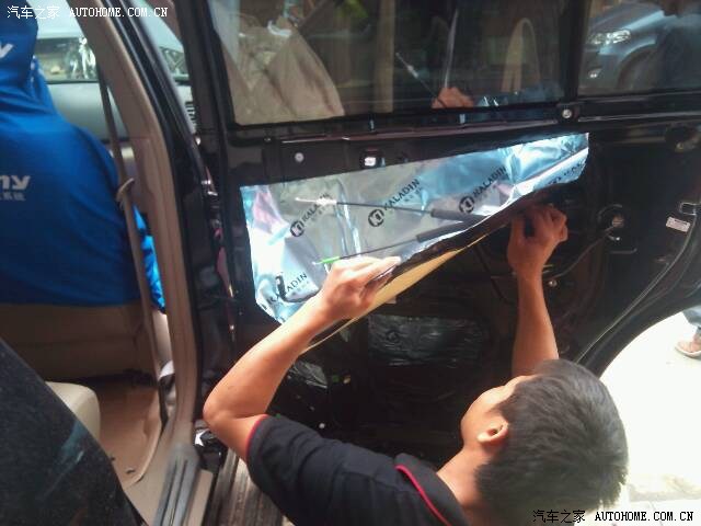

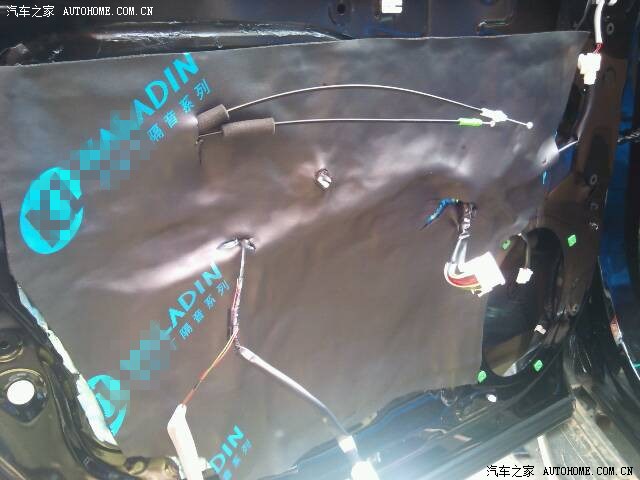

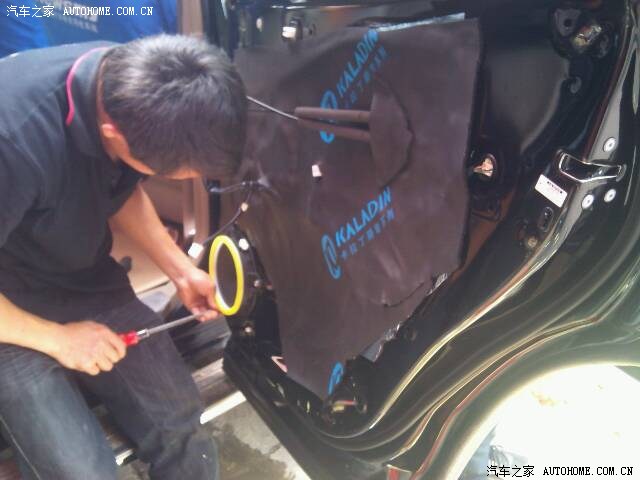

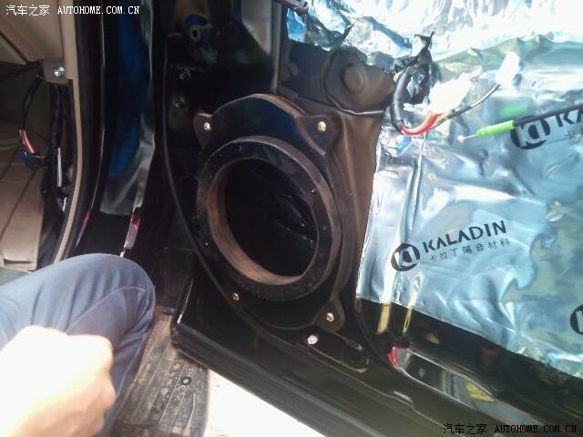

车门中间贴上第一层隔音棉
第二层隔音棉

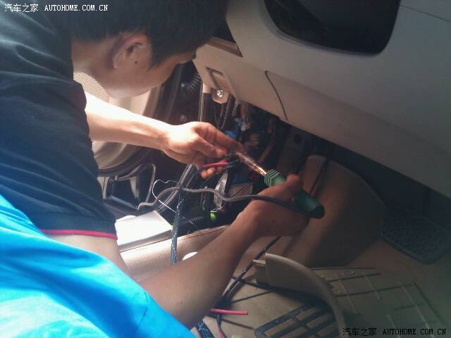

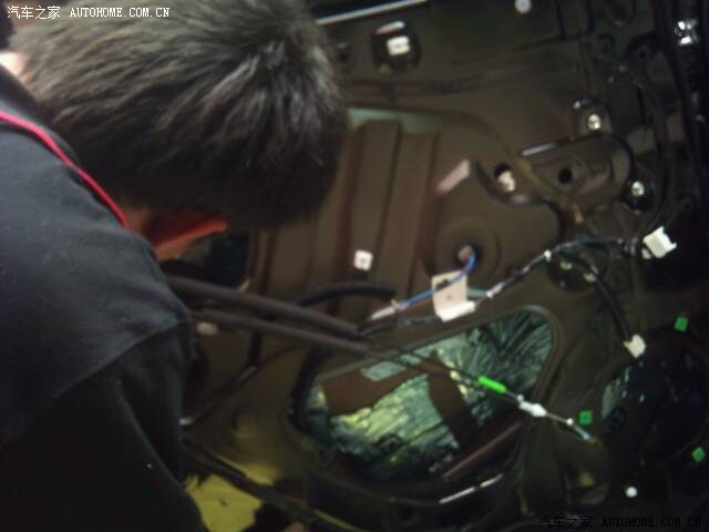

走各种线
各种拉线、电线
开出线口

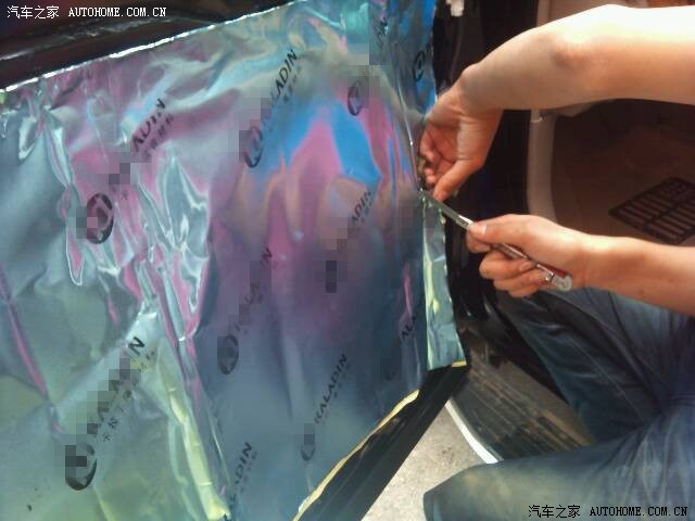

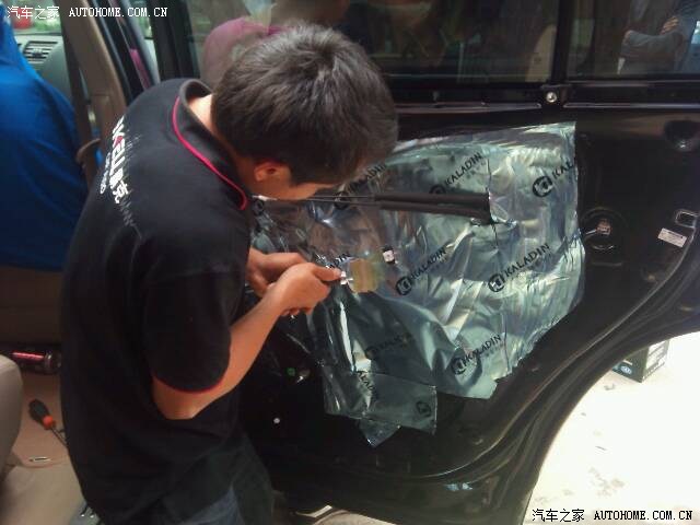

第三层隔音棉

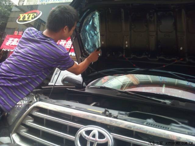

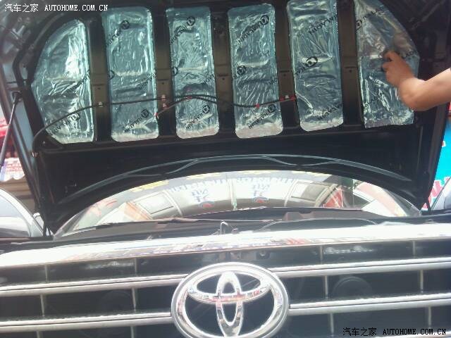

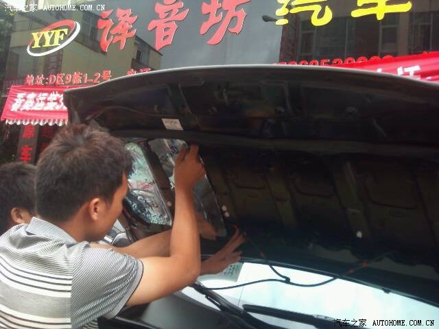

引擎盖隔音
帅哥美女齐上阵
前车门隔音施工结束

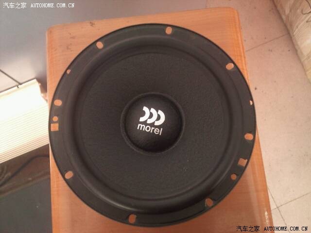

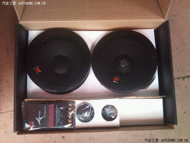

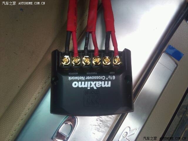

音响升级的主要角色登场,据说是个牌子货,知道的童鞋应该懂吧
全英文就不打码了

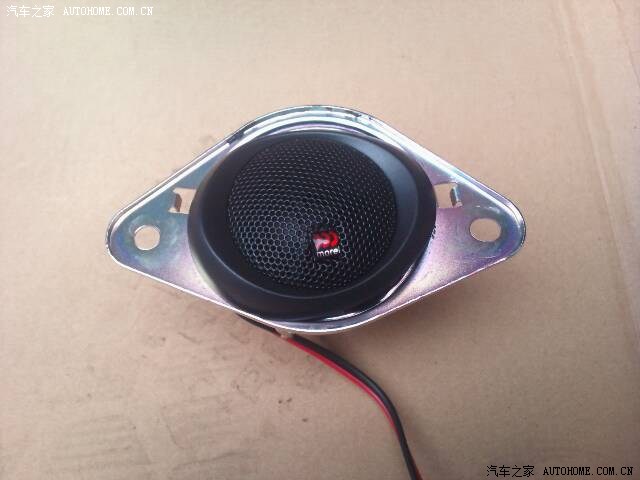

分频器、高音头、两个喇叭

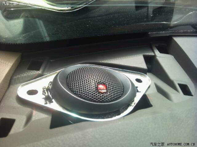

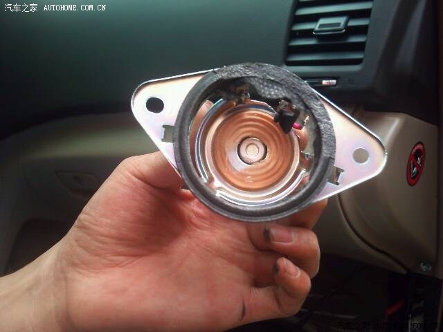

原车下课又被切开了的高音头

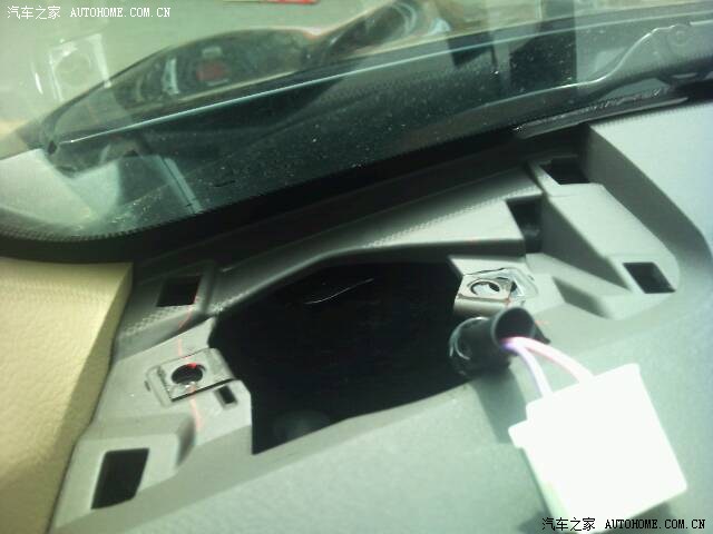

取下高音头留下的洞

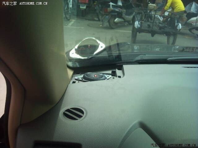

新的高音头,用的原来的座子
装上去正好

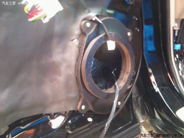

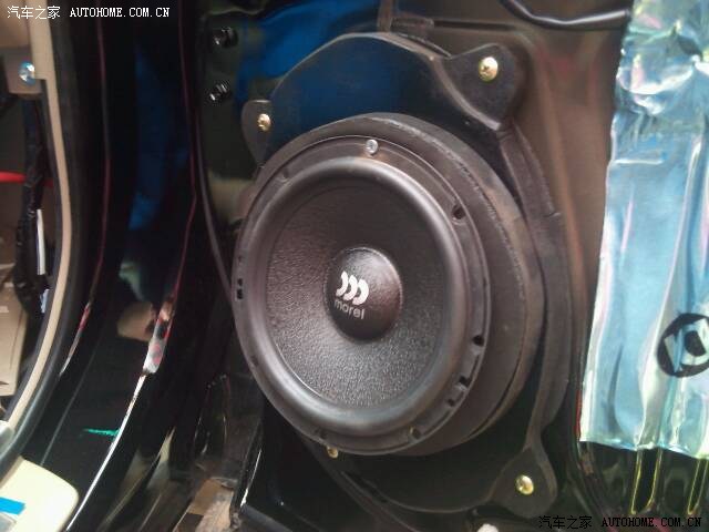

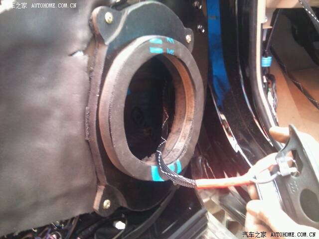

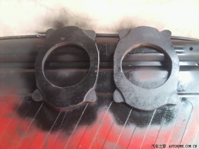

现场加工的前门喇叭座子
先把喇叭座子安装到位

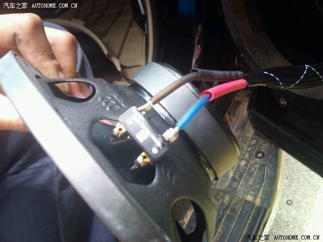

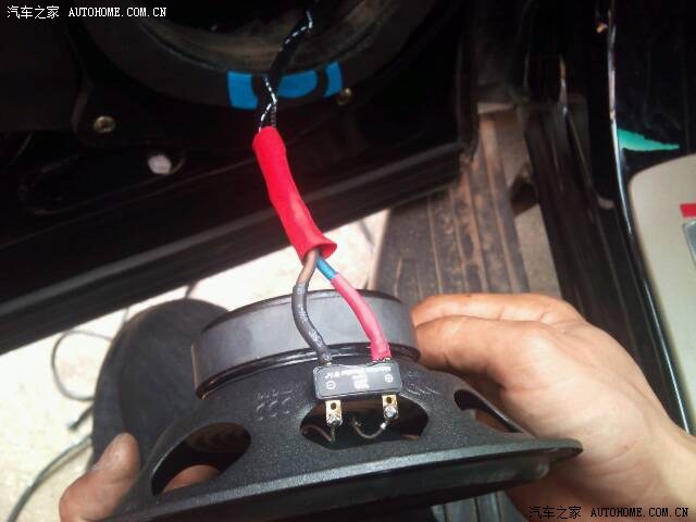

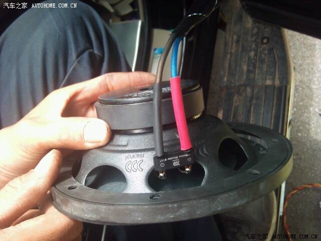

电线套管绝缘

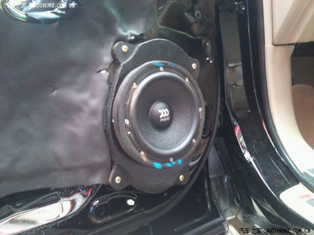

接上喇叭
喇叭接线细节
电线都带了套哦
接头是焊接的哦
与底座完美结合
前门喇叭施工结束

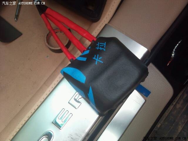

安装分频器
分频器也包裹了隔音棉
接头都是焊接起来的

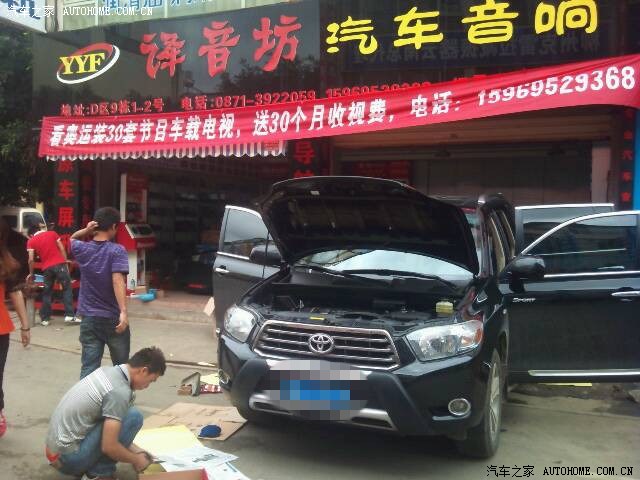

店上的大小师傅老板忙而不乱相当专业

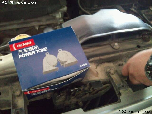

顺便换了对涡流喇叭,这下更不敢嘀嘀了,太吵。
