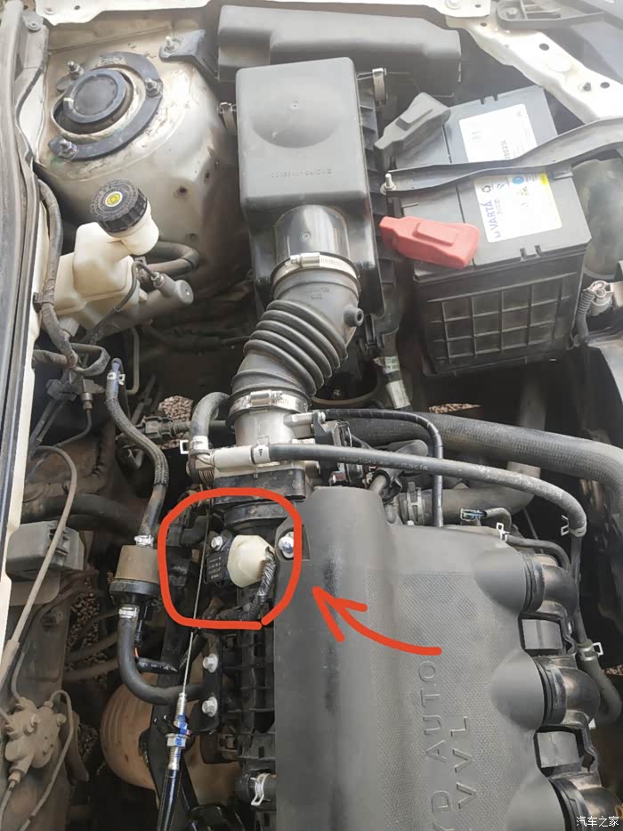

我是18款比亚迪f3车主,开了23万公里,我想很多车主会遇到新车开了六七万公里出现怠速不稳,在等红绿灯的时候怠速忽高忽低,就像是有人在踩油门,第一时间问了百度,不是洗节气门就是换火花塞,跑了几家修理厂,洗喷油嘴、换全合成机油,换火花塞,洗节气门一套做完两天又开始怠速不稳,去哪里都是忽悠你来一整套。有良心的修理厂会帮洗怠速马达喊换怠速马达。我换过两个怠速马达,换怠速马达只管个一两万公里不会出现怠速不稳,要彻底解决说是换节气门总成换本田飞度的节气门。

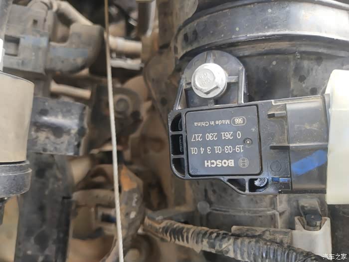

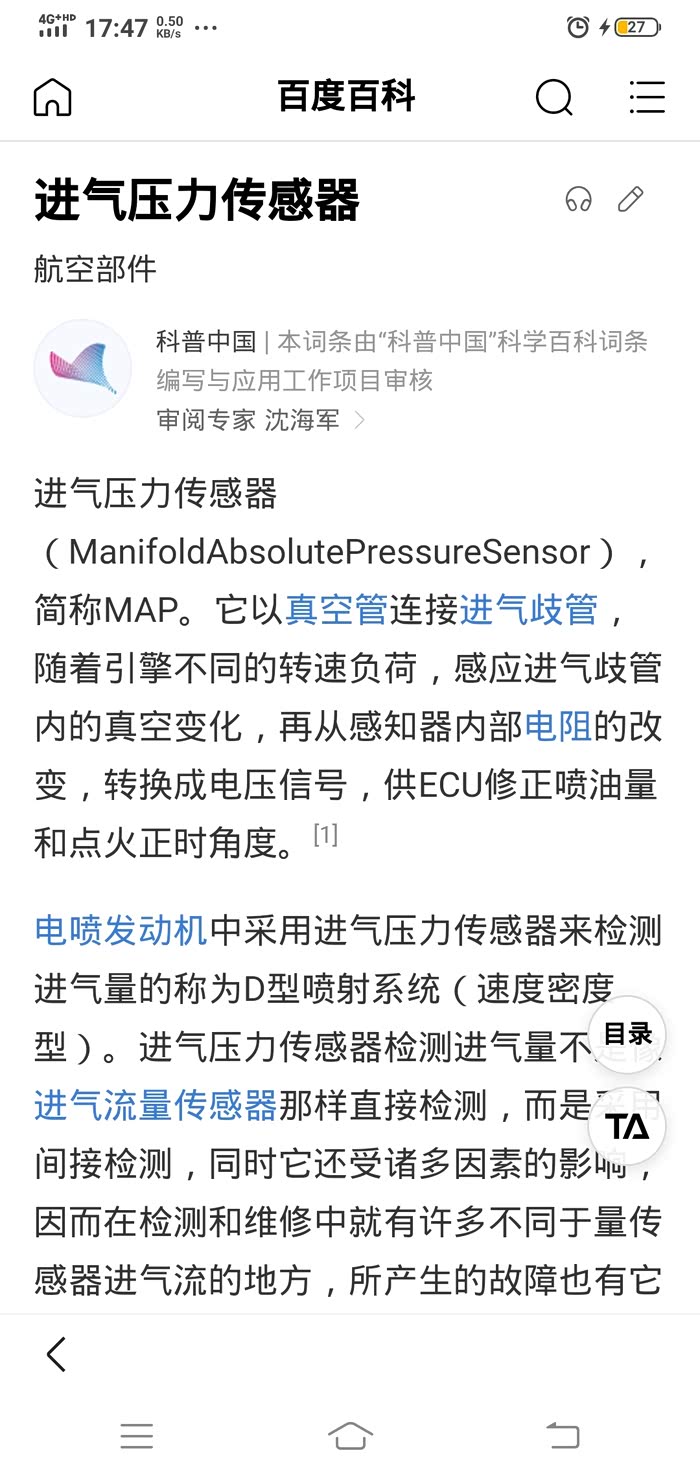

后面发现节气门上有一个传感器,全名:进气压力传感器 MAP。就是这个控制节气门,传感器上面会有积碳,积碳一多就会怠速不稳,洗一次比换怠速马达便宜多了。 管四五万公里左右
只需要拼多多买一瓶化油器7块钱,8号的扳手套筒,把上面螺丝下掉拔出来,用化油器喷一下用纸擦干,再放进去上好螺丝就行,只要感觉到发动机抖一点都可以去洗。
一瓶化油器可以洗几十次,哪家都有这个条件,建议洗完打开关闭两三次电门读有没有故障码再打火,这是我的个人习惯发动机洗什么换什么都要开关几次电门看仪表盘有没有故障码,再打火。
