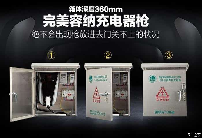

自己在网上找的控制盒图片,然后请教老同事,相关参数
根据同事指导买的设备明细:一个控制柜,6平方的黑胶皮线4米,一个10A的时间控制开关,一个40A的接触开关,一个漏电保护开关,一个排插。4平方软线2米单芯,6平方铜线两米单芯两米,膨胀螺丝6根6#。
