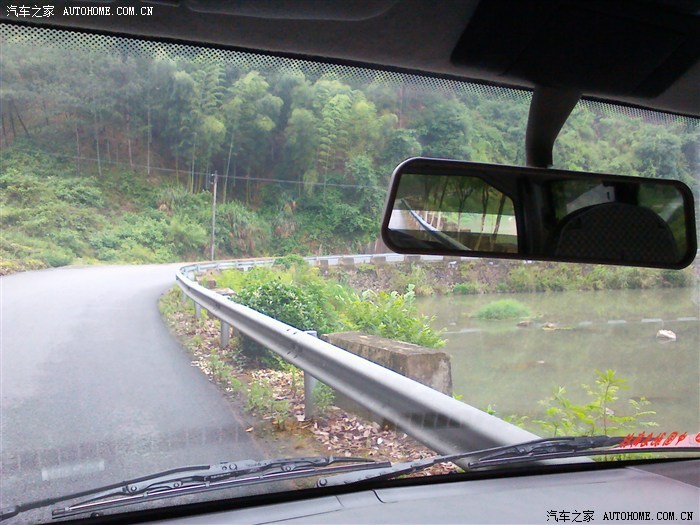

先发一组图片:

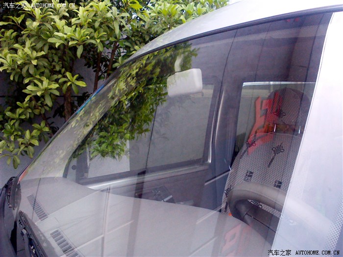

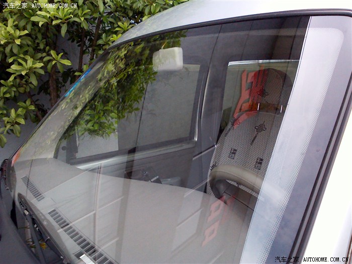

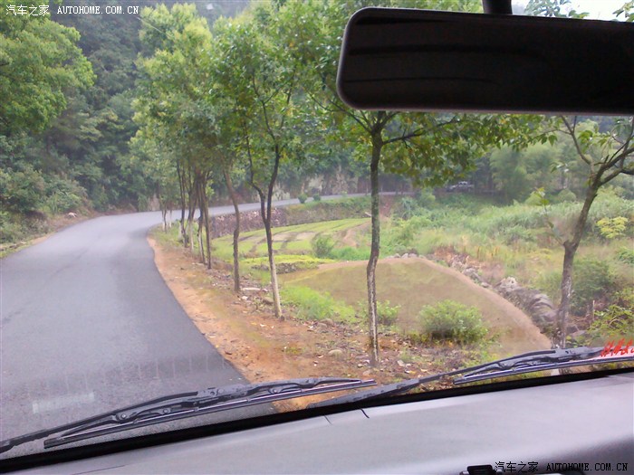

风景很优美,开车很惬意哈。不过大家有木有发现,咱星2在走右转道路时,右边视野的很大一部分被车内后视镜挡了,一旦对方有来车,不低头将不能提前发现,这可是很大的安全隐患,不知道星2 的设计者是怎么想的,或许他的个子比我还矮?

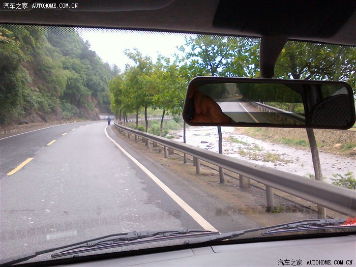

下面一组图片是低头看到的效果:

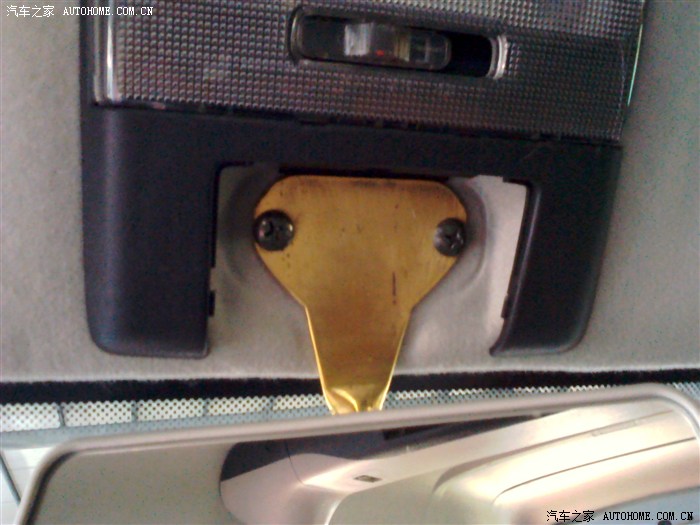

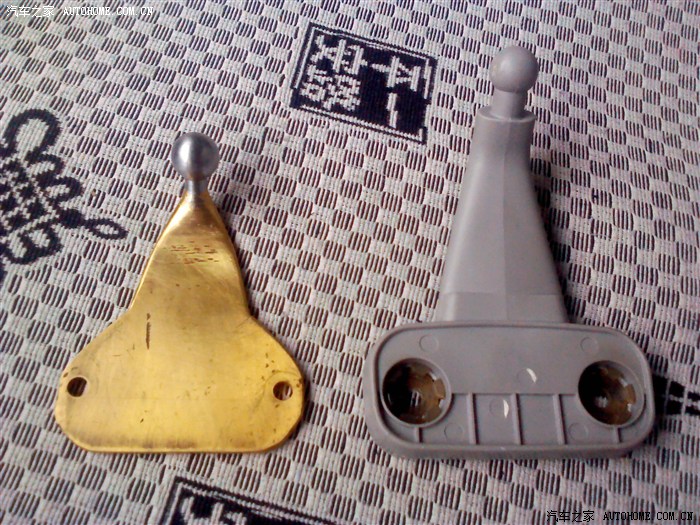

考虑再三,决定把车内后视镜改了。如下组图:方法很简单,就是换一个短一点的支架(不过制作需有点专业)。
原后视镜
撬掉盖板
拆下后视镜

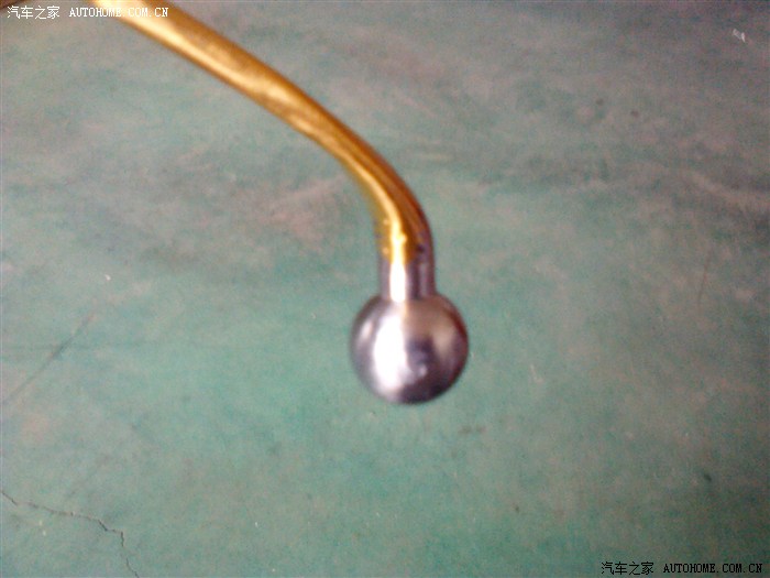

重做一个支架(材料随意,能支撑牢镜子就行)
精雕细琢
对比一下
装上
改装后的外观

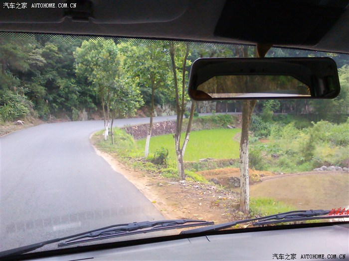

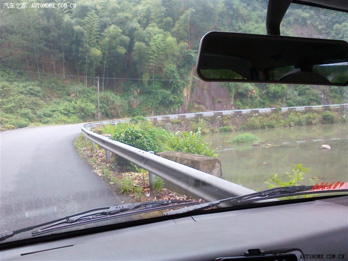

好了,下面是改装后拍的图片:
怎么样?效果好多了吧!

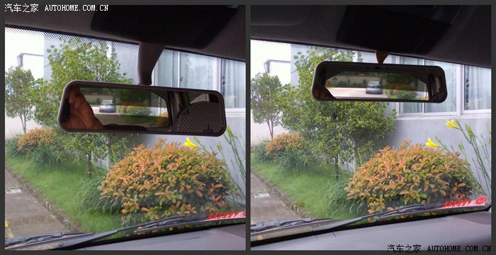

下面给几张直观的对比(左边改装前,右边改装后):
