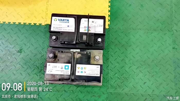

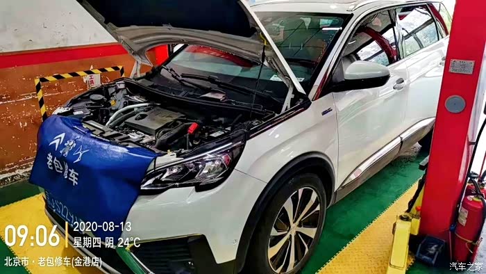

车主进店长途检查,可以看出车主的安全意识比较强烈!

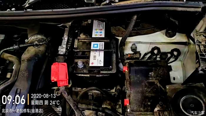

检查发现电瓶已经3年多了,启停功能已经不能用了!
经过和车主的沟通,同意更换启停电瓶!

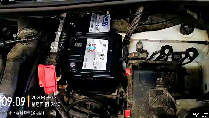

电瓶已经安装完毕,更换电瓶后车辆的时间需要调整,天窗和升降器需要做初始化等!
友情提示:对于不熟悉的车辆可以选择启动车辆更换电瓶,(最好是2个人共同操作,避免正极搭铁)或者使用免断电神器!毕竟有很多电子元件都是有记忆功能的,断电后还需要重新编码!
