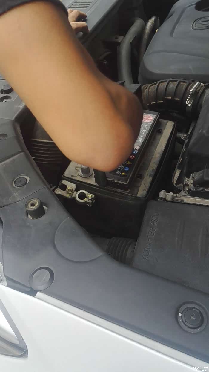

安装师傅如期到来,经过小小的沟通开始动手,看到新新的电池,再看看原装的电池没有什么不同,完全吻合可以使用,同时在安装之前就和他们沟通过了,75的电池正极在左边,有很多车型的正极在右边。看到新的电池在左边后放心了。安装时师傅说要点着火安装,无所谓了,帮我安装好就行了。安装师傅很快把旧电池拆下来,换上了新电池。见师傅敲了几下电池的正负极,好奇的问为什么要敲一下呢,师傅说为好接触面积更好。嗯有道理。

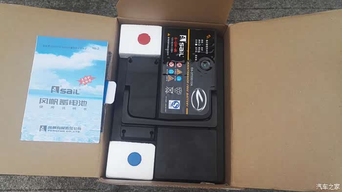

途虎上新买的风帆电池
开箱,新新的。
途虎师傅开始动手拆蓄电池
