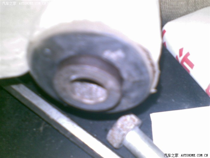

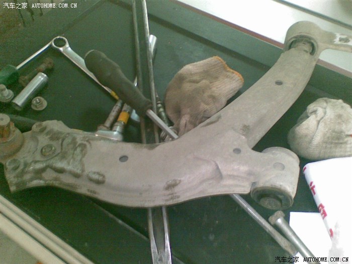

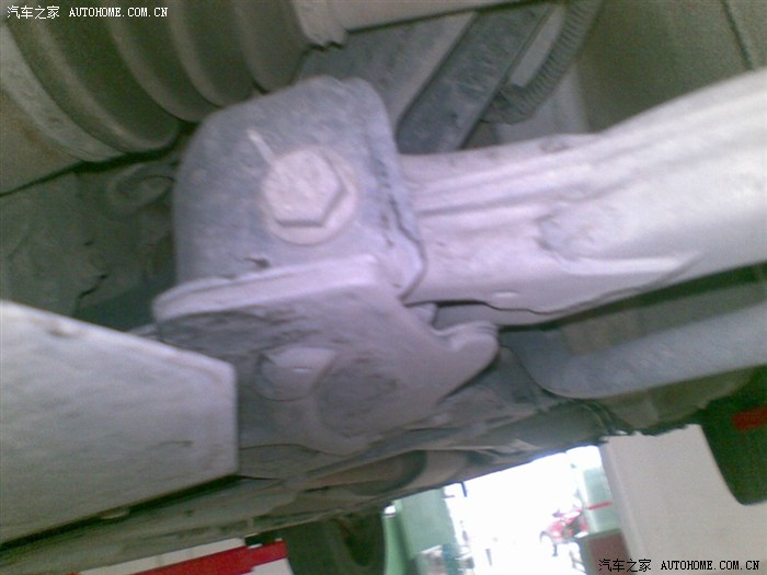

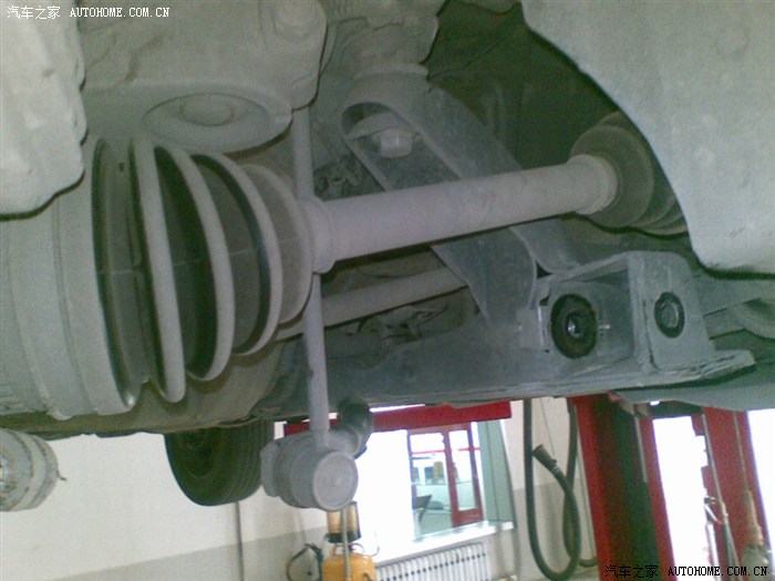

前两天发现右前轮在车身晃动时或向右打方向到头时有嘎吱嘎吱的金属摩擦声,后来看到网上车友也存在这样的毛病,就找个修理厂把车升起来一看,原来是

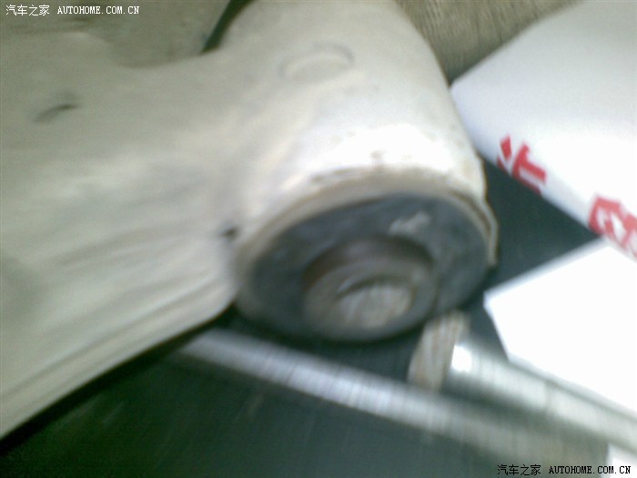

减震水平三角臂胶套坏了。
图上螺丝干边上的那个胶套破损产生间隙导致嘎吱嘎吱的异响。

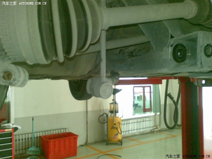

因为那个胶套不好更换,后来4s师傅直接更换三角臂总程.4s服务还是很好的,在这里也感谢沈阳4s店的师傅啊!售后的李经理也非常Goog.更换后做了4轮定位异响消失,再送几张照片看看。

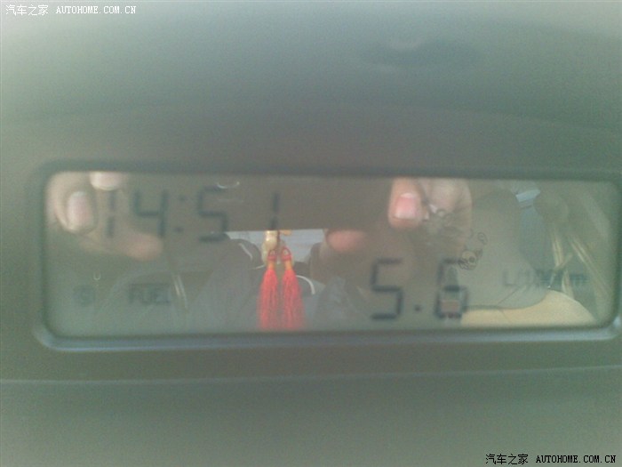

我从沈阳回来的油耗

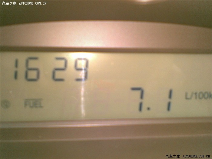

这是我平时的油耗,实际油耗8个左右。
