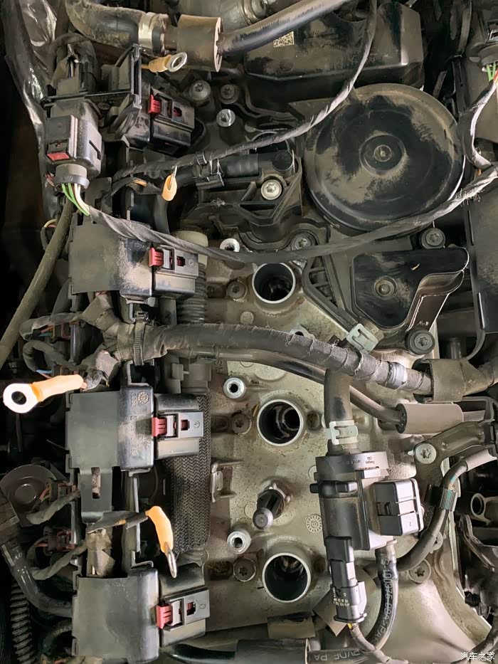

发动机拆开面板后的样子
ea888的发动机

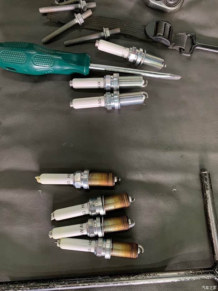

旧火花塞已经被拿出去了
新火花塞安装的时候需要30牛米的力
新旧对比,看来厂商要求2万更换一次还是有道理的

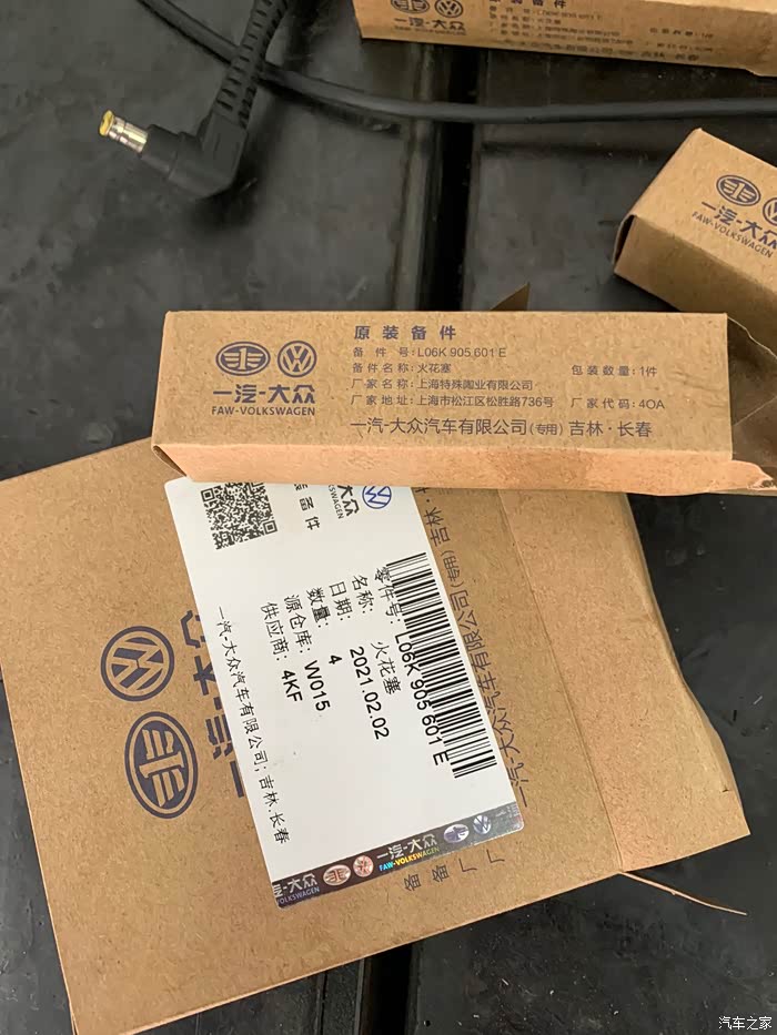

原厂的火花塞

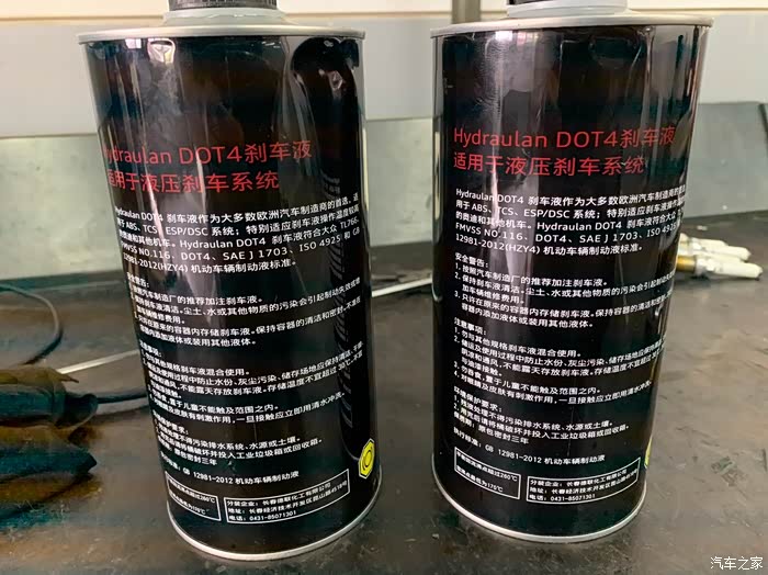

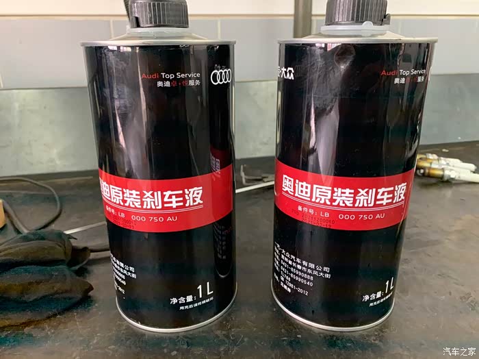

原厂的刹车油
换一次需要2L

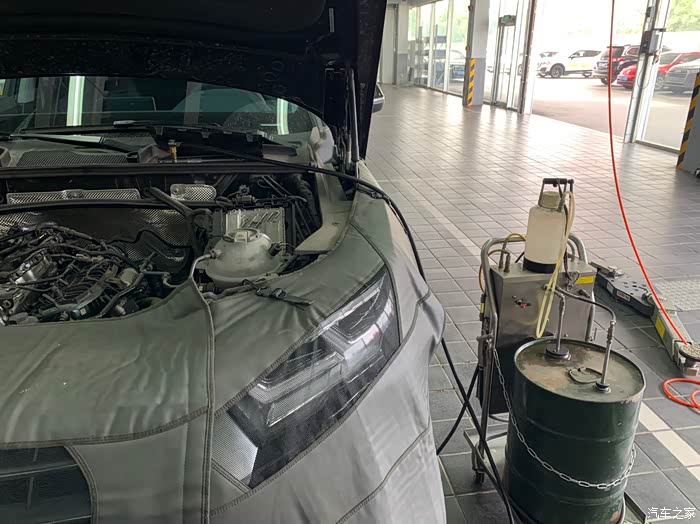

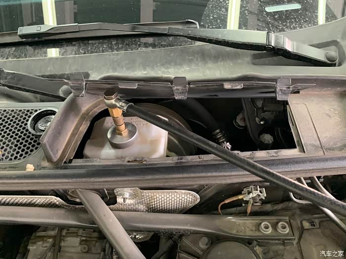

新油倒进铁桶内,机器打压,打到车内刹车系统
这个就是刹车油的接口
