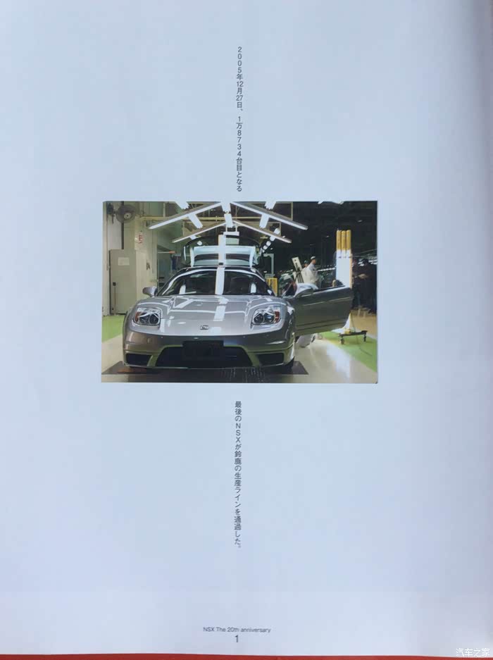

2005年12月27日,第1万8734台NSX,也是最后的一台NSX通过铃鹿生产线。

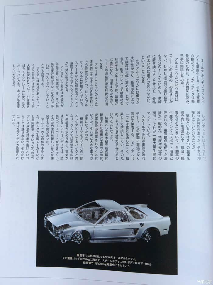

全铝车身
   川本讲述了采用全铝车身时的一个故事,《赛车和跑车是将驾驶本能发掘出来的道具。所以NSX的开发计划也积极地进行着。本田的基础也差不多完善了,差不多该造跑车了,不是从实际方面,而是在情感方面。上原繁给我说想使用全铝车身。那个时侯我很担心,全铝车身不会出什么问题吧。我们把保时捷928的铝制引擎盖弄来,对腐蚀等做了检查。而且铝在成型的时候不会像铁那样做出很好的形状。因为不能承受强烈的压力,做不出漂亮的线条和外形。 但是由于很软,所以容易弄小(请自行想象橡皮泥),涂装后进行干燥能提高强度。开发人员不知道从什么地放下手,什么地方结束,把这件事搞明白还是花了相当大的功夫的。我们自己进行了全部的检查,然后在做出来,没料到全铝车身建功,NSX成了一台好作品。》

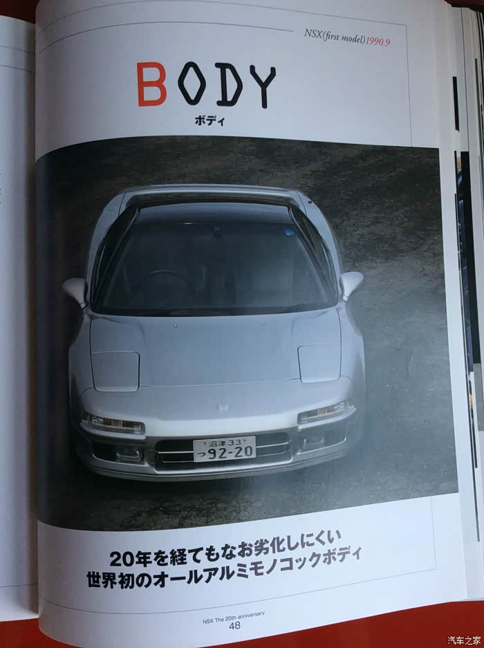

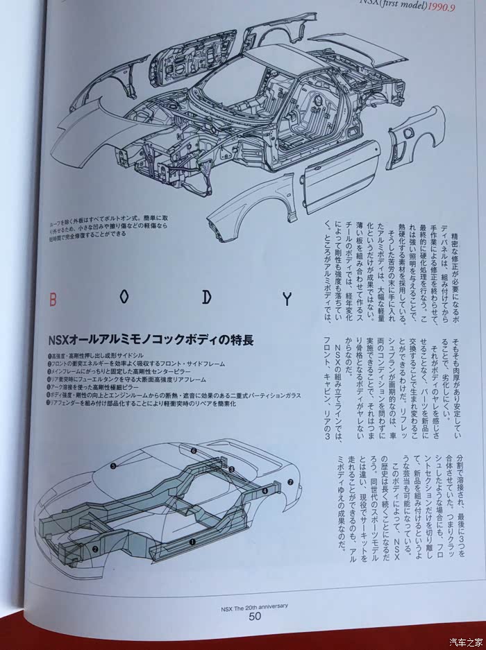

  NSX采用了全铝车身,同样的强度下,铝的重量大幅低于铁,且耐腐蚀性也比铁好。还能回收再利用。缺点就是成型困难,熔接也很困难,生产性不好,本田的工程师们独自开发出了新的铝合金,以及独自的加工技术,解决了以上难题。当然为了NSX建造了专门的生产工厂。
  NSX不仅是车身,引擎,悬挂,座椅骨架等都是铝制的,因为铝的关系,200公斤的轻量化得以实现。是当时全球拥有最好操控性能及刹车性能的车,而且还拥有其它跑车难以奢望的舒适性和安全性。

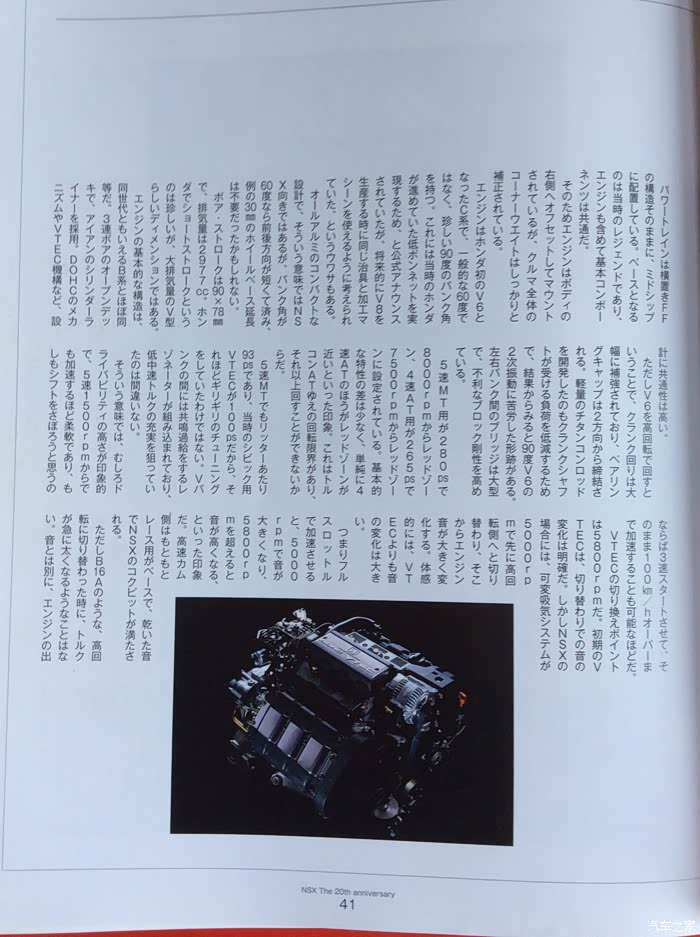

  引擎在开发途中都还是使用的V6单顶置凸轮轴4气门,对此产生异议的正是川本。他主张使用为思域和INTEGRA开发的双顶置凸轮轴VTEC机构。如果这样的话,就需要涉及到延长轮距等大规模的改造。
  《我们比欧洲更快的解决了废气排放的问题。保时捷当时为了提升动力增加了排量,真是少见 。然后一个机会摆在了我们面前。上原提议把INTEGRA的VTEC机构加到NSX上。他提出这个意见的时候,V6的4气门单顶置凸轮轴已经造好了,这台引擎转速上升轻快,重量也轻,在商业利益上面来看也不错。但是跑车没有精华是不行的。说到本田的精华,必然是引擎。于是,上原提议马上把引擎更改为双顶置凸轮轴的VTEC。》这之后川本再次发挥了他的独裁决断。
《那个时候,就连上原也露出了不快的脸色,我觉得能和他吵一架真是太好了,双顶置凸轮轴的VTEC让NSX成为了真正的NSX。》
  苦恼的不只是上原,铃木久雄也很烦恼。
  铃木久雄谈到当时的情况说,《引擎开发几近完工,开发进行到了80%,这个时候才说单顶置凸轮轴的4气门不行,要换成双顶置凸轮轴的VTEC,开发现场炸开了锅。但是当时的上层非常顽固,一旦说出去的话就不会收回,可是本田的社风又是对于喜爱的事物决不妥协,尽全力做好。双顶置凸轮轴VTEC能提高本田的形象,思域和雅阁都卖得很好,F1也是好事不断。在强大的压力下,凭借最棒的技术向着完工步步迈进。》

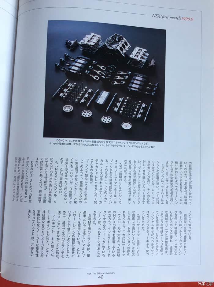

  90度夹角的C30A型V6双顶置凸轮轴VTEC引擎在更改共鸣室的容量和采用进气歧管系统后,轻松的达到8000转的红线,高转速下的轻快表现,正是双顶置凸轮轴VTEC的魅力。
  只是为了装VTEC引擎,轮距从2500毫米延长到了2530毫米,全长也增加了95毫米。

  只是前无古人的全铝车身真是让我们伤透了脑筋。铝和铁的基本特性相同,确实实行的话,也能量产。受到冲撞时的特性也和铁相似,这一块也没什么难点。但是,面积相同的话,铝的刚性只有铁的3分之1。后来我们知道如果经过正确的设计,刚性能够比铁更高。

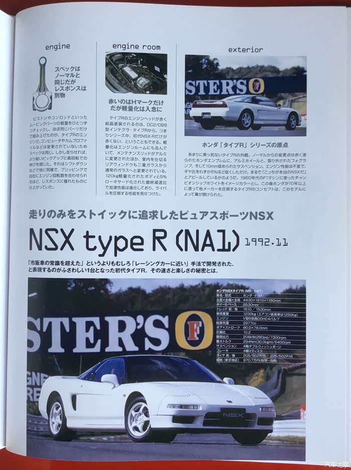

NSX-R(NA1):464台   NSX-R(NA2):140台   NSX-R GT:1台
1990.9  NSX诞生
1992.1  车主配置选装目录追加
1992.11 NSX-R(NA1)追加。3年间限定生产

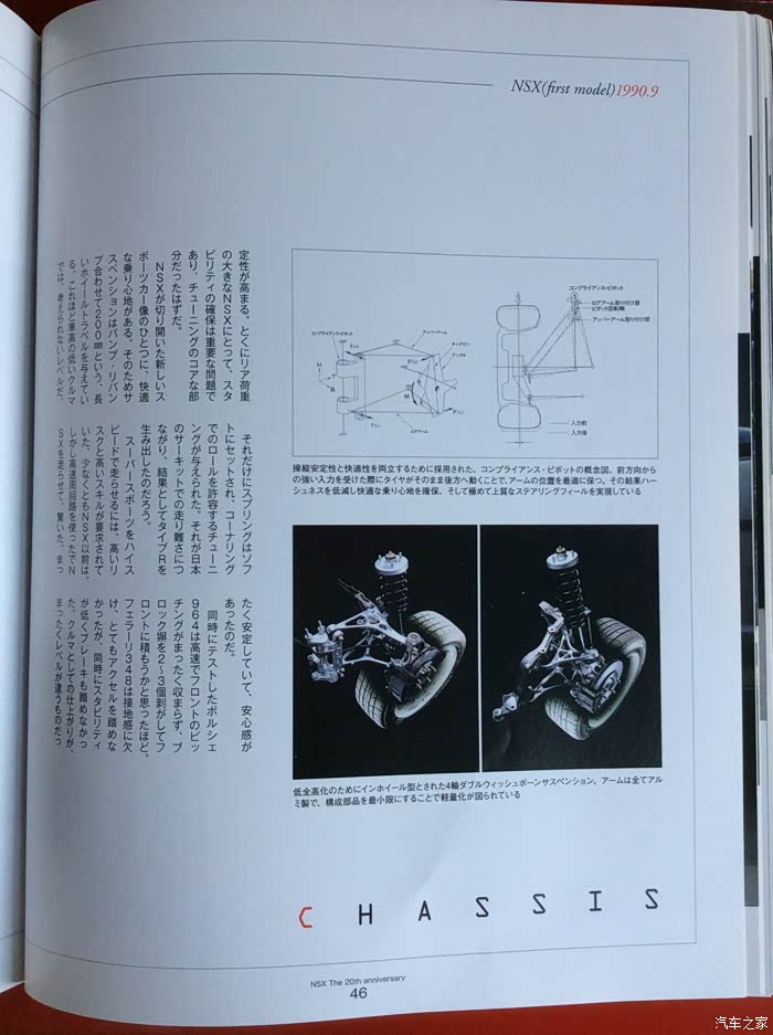

NSX(first model)
1990.9
在长达15年的生涯当中,NSX虽然在不断的进化以及扩展版本,但是其核心技术和概念早已包含在初期型之中。待我们来仔细验证。

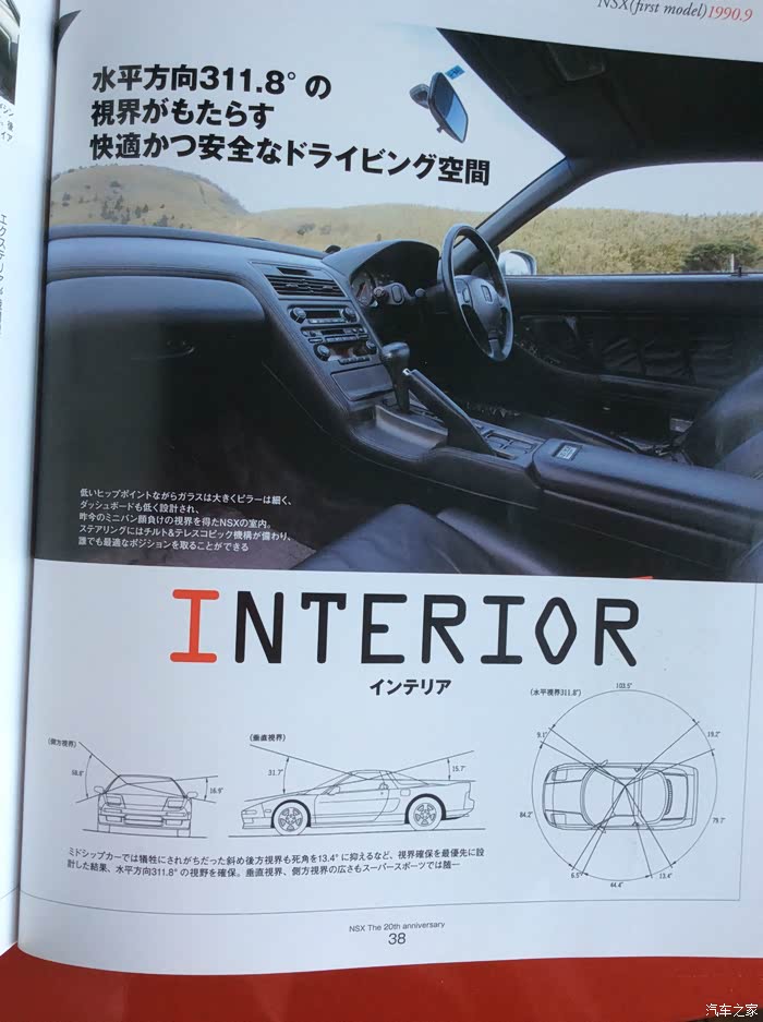

INTERIOR
内装
拥有311.8度可视范围的舒适安全的驾乘空间。
低矮的坐姿配合同样低矮的仪表盘,巨大的前挡风玻璃配合纤细的A柱让NSX营造出不输于面包车的可视范围。前后高低可调的方向盘让任何人都能找到最舒适的驾驶位置。
NSX避开了最容易被中置跑车牺牲掉的斜后方13.4度的视线死角,以及水平方向311.8度的可视范围,这都是重视可视范围设计的结果。垂直和侧方视线范围在超级跑车中也是第一。
39页

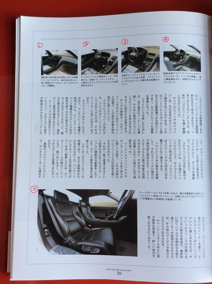

既然外观设计的思想来自于战斗机,那么内装不和外观协调一致的话就说不过去了吧。也就是说NSX的驾驶室设计得非常“驾驶舱”。
  NSX的驾驶员能够不需移动就能控制中控台的所有按键。这对于被安全带固定在座椅上的飞行员来说是理所当然的,对于NSX来说这也是个重要的要素。
  首先设计的要点就是能在一个合理的空间内塑造出一个能让人快乐驾驶的位置。
  本田的开发团队在检验保时捷和法拉利的驾驶室的时候,他们认为这两家车厂在这方面的设计已经远远落后于时代。
  在赛车中让车手去迎合汽车这是比较容易出现的情况,但在民用车上边这是不应该出现的。
  NSX的方向盘不应该只能够上下调节,前后调节也被采用了。虽说前后调节机构在刚性保持方面很困难,但是本田凭借精益求精的精神进行细微方面的修改,终于得到了满意的结果。
  仪表盘也是在实际测试后,看哪个高度最合适,然后在这基础之上进行设计。本田也只有对最高速度超过250km/h的汽车才会如此慎重吧。
  集中在方向盘左右的按键是那个时代的趋势,被称为卫星按键。让驾驶员手不离开方向盘就能完成操作。
  本田还在行车测试中有意识的控制各个按键,从而检测按键的操作感和操作力度。为了让驾驶者在轻松的环境下发挥出NSX的性能,本田在开发其它车辆时都没留意过的地方上下了真功夫。
  从仪表盘到中空台这种流畅的T字型布局让人看到NSX和当时的披露的近似感。但这也遭到一部分人的批判,说是设计过于普通。单一且效率的布局也促使了这种批判意见的加强。
  但是本田的概念明确,敢于放弃无的装饰。本田为了将座椅尽可能靠近驾驶室的中央,他们把中控台的幅度最小化了,装饰品就不说了,连杯坐他们都没设置。
  因为是全新的驾驶室,本田也考虑过是否要采用数码仪表盘,在方向盘的内侧设置仪表盘,虽说这种设计和赛车相同,数码仪表盘也能胜任,还能节省空间。单本田最终还是选择了单一传统的二连仪表盘,这个设计也运用到了后来的S2000。
  因为驾驶室风格独特,后方的视线范围非常棒,能让人充分感受到新时代。
1  驾驶席和助手席非对称的初期概念版本。拥有和S2000相似的薄型数码仪表多方位调节方向盘机构。
2  数码和传统指针仪表盘并用的试作版本。这个时候卫星按键已经被采用了。
3  中期试作版本的仪表盘以变更为传统指针式。卫星按键已经加入空调的功能。
4  开发后期卫星按键变得单一化,相反中控台变得复杂化。之后本田将功能精简,成为了发售版本的布局。
5  头枕和靠背一体的座椅,铝制的骨架和滑轨。考虑到舒适性,采用了电动式调节的座椅。

41页
动力系统采用了和前置前驱车一样的布局,即引擎横置,NSX只是把动力系统中置了而已。底子是当时的里程,包括引擎在内基本零件都是共通的。
  因此引擎放在靠近车身右边的位置,与全车弯道重量正好补正。
  引擎是本田首次采用的C系V6,不同于一般的60度夹角,引擎采用了90度夹角。这是为了实现当时本田对外宣的低引擎盖设计,也有传言说这是为以后生产V8时能够使用同样的工具和加工机器才采用了90度夹角。
  全铝车身紧凑设计,这的确很符合NSX的设定,如果引擎采用了60度夹角,就能减少引擎前后距离,说不定就不需要延长那30毫米的轮距了。
  缸径x冲程为90x78毫米,排量为2977cc。本田采用短比较冲程少见,但是这符合大排量V型引擎的理论。
  引擎的基本构造和能算得上同世代的B系几乎相同。3连缸的开放式设计(即open deck:能明显分别出缸套和气缸外壁的设计),铁制的缸套。双顶置凸轮轴的机械设计以及VTEC机构等,和B系的设计共通性很高。
  只是因为要做高转的V6,所以曲轴方面做了大幅度的强化,曲轴的轴承瓦从两个方向进行缔结。使用钛制连杆也是为了减轻曲轴的负荷。从结果上来看,90度的V6在抑制二次震动上吃了不少苦头,左右缸之间的桥(图标1)过大,对缸体的刚性产生不良影响。
  280马力搭配5速MT,8000到红线,265马力搭配4速AT,7500到红线。两个版本在基本特性上差别很少,只是单纯的4AT更早到达红线,这是因为变矩器AT的转速极限,再往上就上不去了。
  即使5MT也只有每升93马力的输出,当时的思域用VTEC引擎也有每升100马力的输出,看的出来本田并没有在这台引擎上下过多功夫。在引擎夹角间装上共鸣过给谐震器增强低中转速时的扭矩。
  从方面来看引擎给人的印象更像是高度的操控敏捷性,即使是从5速1500转开始加速,也能感觉随着加速而显示出的柔顺性。如果想偷懒不想换挡,那么可以选择3速起步,直接踩到100公里以后。
  VTEC在5800转开启。初期的VTEC在开启的时候声音有明显的变化。但NSX采用了可变吸气系统,在5000转的时候可变吸气系统会切换到高转模式,产生很大的声音,感觉上这个声音的变化超过了VTEC的开启时的声音变化。
  也就是说全油门加速的时候,到了5000转声音会变大,5800转的时候声音变得高昂。高凸轮的底子来自于赛车,清脆的声响将布满驾驶室的每个角落。
  但是不会像B16A那样,到了高转也不会感觉到扭矩突然变大。和引擎声音不同的是,引擎出力本身很顺畅地被释放出来。因为是后驱车,为了在换到高凸轮的时候车辆在弯中等不会有姿势变化,而把引擎设定成了这样。
42页
中置后驱的车,驾驶员和引擎的位置非常近。特别是NSX,在引擎室上方有巨大的玻璃窗,引擎声会因此反射到驾驶室。驾驶者能够一边用右脚控制反应敏锐的油门一般享受V6所制造的快乐的音乐。
  只是前期3升引擎的排气管是铸铁制且呈分支状,容易传出“咔嚓,咔嚓”的机械噪音,也算是这台引擎的一大特征。
  你也许会惊讶《分支状什么的不是和保时捷一样了吗,高转NA不该是集合管吗!》因为三气缸之间完全不会引起排气干涉,所以没有问题。
  如果NSX的引擎室够大,可能会做成集合管,但是三气缸的情况排气管会变得非常的长,现实情况是不允许的。
  顺便说一句,3.2升的C32B采用了非等长的不锈钢制排气管。这是为了维持三元催化器的排气温度,同时也减轻了机械噪音。
  初期NSX装备的限滑差速器采用了流体继手的构造(就是用液体来转达旋转运动),比起粘性联轴器限滑差速器的反应更敏锐,过渡领域更加线性。因为使用了这种特殊的限滑差速器,所以NSX的差速装置使用了行星齿轮而非斜齿轮。
只是像赛道这种摩擦系数高的路面流体继手构造的限滑差速器无法完全适应,无法获得牵引力。这也会对初期NSX在赛道上侧倾大产生影响吧。所以经常能在各个赛道看到NSX在弯道的时候,车身倾斜向弯道外侧,弯道内侧的后轮卷起白烟。
  5速MT的离合器采用了多碟式,这在量产车中很少见。这是为了降低车身高度,所以无法采用通常大小的离合器,只能小型多碟化。
  说到多碟式,那必然离合器的结合点很狭小,给人非常神经质的印象。但事实上就如开过NSX的人所知道的那样,离合操作其实很简单。
   本田的技术集结C30A采用了带VTEC的双顶置凸轮轴,共鸣箱容量可变进气歧管,钛制连杆等。90度夹角的V6气缸头当然是铝制的。
43页

  四轮均采用双叉臂悬挂。但是从每个要素上来看,确是极其特殊的设计。
  为了让悬挂在低矮的车身中充分发挥作用,本田并没有使用当时很擅长的高上臂布局(双叉臂的上臂离下臂很远),而采用了2臂均在轮圈范围内的布局。悬挂相关的地方全部采用锻造铝,hub部分和悬挂加强臂也是锻造铝设计,目的是为了减轻簧下质量。
  前悬挂装备了弹性缓冲轴。据本田说“这是一个使让舒适性和操纵安定性得以两立的机械设计”。更简单的说就是减低因路面状况引起的震动的同时提高了操控性能。
  具体说就是,车轮受到从前面传来的强大力量后,车轮将会向后方移动的机构。这种机构有些厂家使用简单的橡胶拉杆也实现了,但是NSX的这个机构却完全不会发生轮胎和悬挂之间的几何变化,这是非常重要的。
  延长冲击传达到车身的时间,能够减少车身的震动。其结果就是不使用偏硬的悬挂,也能让NSX重量轻的前面获得安定性。我推测即使在路面状况不好的情况下这个机构也能有效减少跳档,增强方向系的刚性。特别是前面轻的车,在受到很大震动的时候,不仅会车辆会产生抖动,还有可能会偏离行驶方向。
  我最初驾驶NSX的时候,首先就被方向盘的感觉给震惊了,转向机构就像是使用了极其高价和精度极高的齿轮一样,没有一丝晃动,只要一出手便知有没有的感觉。我认为800万日元的车,这800万的价值就是通过这些地方表现出来的。这方向机构能有如此感觉,绝对是弹性缓冲轴的贡献。
但是在G值高的时候,方向盘的感觉就会变得不大可靠,而且还会产生车身斜倾。这也是因为弹性缓冲轴的影响。
  也许是为了改善前悬的特性,后悬挂被赋予了强大的自动改变前束的设定。只要车辆发生侧倾,侧倾方向相对的外侧轮胎会自动朝内前束(toe in)方向变化。提高车辆弯道安定性。特别是对于后
边重量重的NSX来说,确保车辆的敏捷性是一个重要的课题,应该是NSX设定的一个核心部分。
45页下方小字
NSX的底盘让驾驶者获得舒适型的同时还让你感觉NSX是如此好开。和悬挂加强臂一样副车架也是铝制,根据使用的部位不同,构造和制造方法也不同。
46页
NSX所开创的跑车新面目中的一个就是,舒适的乘坐性。为了实现舒适性,前后轮因悬挂的作动而可以自然向后移动,前后移动总量达到200毫米。车高如此低的车能做到这个级别,简直是难以置信。
  所以NSX把弹簧设定得偏软,允许在弯道中出现侧倾。这也直接影响到了日本各赛道NSX的圈速,其结果大概就是由此诞生了NSX-R吧。
至少在NSX出现之前的超级跑车,要想开的快,必然伴随着高风险,而且还需要高技巧。我震惊了,在高速环形赛道驾驶了NSX之后,我震惊了。NSX太安定了,给予我无比的安心感。
  同时测试的保时捷964在高速下,前边的前后晃动完全无法抑制,简直让人有想在前边加装2-3块重量物的冲动。法拉利348欠缺接地感,完全不敢踩油门,同时敏捷性低,刹车也不能踩。作为汽车,NSX和它们完全不是一个级别的。
1 让操纵安定性和舒适性兼得的弹性缓冲轴的概念图。受到前方传来的强大力量,轮胎原封不动的向后移动,由此保持和悬臂保持最佳距离。其结果就是能够减低车身震动,实现极高的方向盘感觉。
上图
下图
 为了达到低车身4轮采用的轮内式双叉臂悬挂。悬挂各臂全部采用铝制,将构成部件最小化,从而完成轻量化。

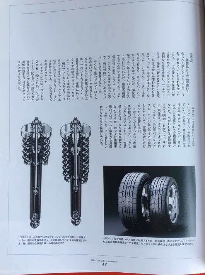

工业制品和工艺品的区别?
  当然保时捷和法拉利也不会就此了事,为了超越NSX,保时捷出了成本过高的993,法拉利也从新把工厂升级了一次。
  全铝的NSX只有刹车一处采用了钢制。刹车碟转子自不必说,刹车卡钳也不是铝制。开发的时候也测试了铝制刹车卡钳,但是无法确保其刚性。从信赖性方面没有采用浮动式刹车碟,当然也就失去了使用对向活塞刹车卡钳的意义。
  就像这样强力且控制性好的刹车完成了。因为NSX后边过重,前后刹车的容量几乎相同。事实上后轮抓地力更高,后轮刹车的力量更强。
  即使是强力刹车也不会出现前边下沉的姿势,而是车身全体下沉,这也是NSX一个优秀的地方。
  前轮尺寸是205/50 ZR 15,后轮是225/50 ZR 16。外径相差3个尺寸,是为了实现NSX的平衡性。
  4速AT采用了电动助力方向盘-EPS。这个在日本只有轻自动车才会采用,而NSX是除轻自动车除外第一个采用EPS的日本车。但是NSX的EPS的使用限度只到60km/h,超过这个速度EPS就会自动关闭。也就是说,EPS是为了让NSX在城里边或是低速时更容易操控而设计的,真正跑起来完全不会产生任何影响。
  即使是跑车,ABS的配备也越来越普及。但是牵引力控制系统,最初的NSX算是没有的吧。本田把轿车用的程序从根本上改变,从而变得适合跑车的控制,然后在装备到NSX上。
减震器图
塞和上下部分均采用减衰安定阀门的减震器。下到细微的震动,上到强力的震动都能一一应对,实现高接地性和舒适的乘坐性。
轮胎图
为了对应中置车特有的后部重量,开发了前后轮径不同,花纹不同的左右非对称专用轮胎。后轮的尺寸是想定为能够承受超过1.5的横G而决定的。

BODY
车身
即使经过20年的岁月依然难以劣化,全球首次采用的全铝驾驶舱车身
49页
要实现全铝驾驶舱车身的量产,实在是太困难了。但是本田为了轻量化,向这一难关发起了挑战,漂亮地实现了全铝驾驶舱车身的量产。
  铝这种素材,重量只有铁的三分之一。但相反的是张力也只有铁的三分之一,单纯的把铁换成铝的话,只能增加铝的使用量,其结果就是全车骨骼变粗,重量上也和铁差不多。
  但是铝拥有优秀的成型性,根据断面的形状能大幅提高强度。把一块板冲压成型使其成为构造材料的一块钢,是需要溶接的,为了溶接,需要的空间和形状是必须的。
铝的一个特征就像石花菜一样,是能够连续成型的牵引成型材料。NSX侧面的车身线条就采用了这种加工方式。如果是钢的话需要多次成型和溶接才能做出来,而铝只需要一次就行。
  虽然铝的成本很高,但是相对的能够减少材料的使用量,而且还能够减少生产过程,从而达到减少生产成本。
  本田也有使用铝材的经验。在摩托的世界中本田就已经大量使用铝材和牵引成型的材料制造跑摩的主车架。
  但是铝材还有一个很麻烦的特性,就是难以溶接。
  溶接就是将2种金属的一部分施以高温,让其融合连接。在汽车的生产线上被称作点溶接,一
般使用电流接点的方式。从精度和安定性这方面来看,这种方式最适合用于大量生产。
  如果是钢的话,很容易导电,一瞬间就能达到高温,然后熔化连接。但是铝的话不易导电,为此需要大量的电流才行。
  结果在枥木研究所旁边新修的高根泽工厂里加设了变电设施,这也说明了铝材需要多么大的电流才能溶接。
  机能零件作为设计的一部被表现出来,和摩托不同,越是贵的车越是追求高品质。不易导电的铝制车要进行底漆也很困难,为此新涂料的开发也成了必要事项。
  铝材本身也是本田和金属厂家共同开发的。为了开发出来的铝材牵引成型精度高,采用了很多办法。
49页下方小字
NSX是世界首台采用全铝车身的量产车。
重量不过区区210公斤,相比钢制车身单体轻了140公斤,总重量轻了大约200公斤。
50页
需要精密修正的车身,在经过组装过后进行手工修正,最后进行硬化处理。硬化处理采用强光照明,使用了热硬化材料。
  历经艰辛完成的铝制车身不止是得到了大幅度的轻量化。相比薄板组合的钢制车身会随着时间的流逝而降低刚性和强度,而铝制车身因为本身铝材较厚,车身安定,难以劣化。
  所以难以感到NSX车身的破损,只要换上新的零件NSX就会获得重生。划时代的翻新服务不论车身状态如何都能实施,这也说明了成为骨骼的车身没有随着时间而破损。
  NSX的组装线上,分别将车头,驾驶舱,车尾三部分进行溶接,最后进行合体溶接。也就是说,即使撞车了,也可以根据撞车部位把车头,驾驶舱,车尾的任意一部分切掉换成新的。这在其它车上都是无法实现的。
有了这个车身,NSX的历史还会继续延续下去吧。不同于那个时代的跑车,现在依然还能在赛道上一睹NSX的英姿,也正是因为铝制车身的成
果。
上图
除了车顶以外的板材全部用螺丝固定。因为能够简单的取下来,小的凹陷,擦伤等轻伤都能在短时间内完全修复。
下图
NSX全铝驾驶舱车身的特长
1  高强度,高刚性挤压成型的车体侧梁。
2  吸收前方撞击能量效果好的前侧梁。
3  稳稳固定在车架上的高刚性中心柱
4  被追尾的时候保护油箱的大断面积高强度尾梁
5  使用电焊的高刚性极细A柱
6  提高车身强度和刚性,遮挡引擎室传来的热量和声响的二重式分割玻璃窗。
7  组装式尾部翼子板简化小型碰撞后的修复难度。

黑泽元治
NSX-R 驾驶印象
8分03秒68-NSX-R用最快的速度征服纽北
黑泽元治简介
65年驾驶蓝鸟SS出道
68年进入尼桑厂队,69年驾驶R382获得日本GP冠军,现在担任车评人士以及轮胎开发顾问。
开发当初的工作人员恐怕在他们的内心中都怀有一个这样的愿望,那就是在将来扩大,充实NSX的各种型号,并好好地培育NSX。
  从选装部件,车内装饰都包含在内。而且其中的一部分已经得到实现。说到底只是以普通的NSX为中心进行扩大。从某种意义上来说也是开发人员的义务。
  就是在这样的愿望中,NSX-R诞生了。
  说起来的话,这也是必然的。因为普通的NSX是任何人都能驾驭得了的车,这就是它的设计初衷。打个极端的比喻,就算是刚拿到驾照的女性也能开着它去超市购物。NSX就是从这种设计概念中开始的。
悬挂的弹簧硬度也不算太硬。动力方面的话,幸好VTEC的技术得以实现,还不错。就在这种过程中,NSX的开发继续着,在这期间开发人员就算抱有把NSX做得更加运动化的想法也是有可能的。
  所以,开发团队发起了挑战。
  如果一心要追求运动性能,那干脆就去纽北跑一跑吧。普通的NSX一圈要8分16秒。保时捷911卡雷拉2要8分30秒。毫无疑问,量产跑车中最快的当属NSX,但是还要让NSX更快。。。。。。恐怕开发团队已经意识到只靠轻量化是不可能完成的,必须要一个新的型号。其中的代表便是使用更硬的弹簧。即使只是更换硬弹簧也能很大程度的改变运动性。
  事实上只要跑一圈试试就能明白。车辆的重量转移减少,在弯道中的速度有着压倒性的优势。如果你想象一下赛车(特别是方程式赛车)应该就能够理解。没有弹簧的悬挂也很硬的赛车,用金属球轴承代替筒状轴承,弯道中马上就能将重量移到轮胎上,即使在角度刁钻的弯道也能获得抓地力。将这个能力拷贝到NSX-R身上,比起悬挂软的普通NSX,加硬了悬挂的NSX-R能将重量很快的转移到轮胎上,再加上轻量化,弯道中的惯性力矩也很小。
  所以NSX-R的弯道速度很快。连续刹车后的加速也能和普通的NSX拉开差距。面对下一个弯道,因为初速度变快了,所以整体上就快了。
  极速和普通的NSX没什么大区别,但在纽北大直道的上坡路还是比普通版快了10公里。而且到达200公里的时间NSX-R也更快。

在这里随着我的步伐来追寻NSX的生产过程吧。首先用多段分层溶接法来制造全铝车身。在狭山工厂冲压完成的车架和其它零件由专用的溶接枪和机器人来结合。
当然,所有的工程都要经过熟练工的亲自检查,对于需要修正的地方,熟练工会用木槌和巧夺天工的技术来修正这些错误。

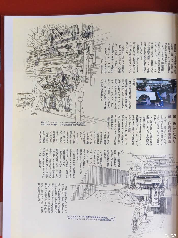

由架子支撑起来的U字型布局的组装线,在这里传感器,踏板,内饰将被快速而正确的组装好。前保险杠,油箱,悬挂和刹车的组装也是人工完成。
手动变速箱在柳川制作所生产,自动变速箱在滨松制作所生产,然后最后都被送到和光工厂。在这里变速箱将和动力系统相结合,然后在送到枥木工厂。在枥木工厂完成动力系统和传动系统的组装,最后再把排气管,车窗,刹车管路(排出刹车管路里边的空气也在这里完成),加油弄好,就算是大致完工了。

超一级的追求,严格的完成检查
  为什么到刚才那一步要说是大致完成?这正是因为NSX有着超一级的追求之故。
  严格的完成检查正在等待着新生NSX,其中的内容的一部分是这样的。
  大型的车轮几何定位器会在一瞬间通过电脑给出束角,倾角,后倾角的数据。
  在侧滑指示器的滚轮上进行制动力测试(同时进行前后左右的平衡确认),速度测试,专业人员都细心的完成这些工作。
  最后用4柱式的升降机完成车身下面的检查。各项工程的组装都十分严格,螺丝拧得过紧这种情况几乎没有。
  完成以后再到工厂旁边的测试跑到进行最后测试。并不是从几台中抽选一台测试这种方法,而是每台都要测试。所有你能买到的NSX都经过这些“折腾”。

NSX type R(NA1) 1992.11
超越民用车的常识,用近似于赛车开发的手段研发的车辆,它就是第一代NSX-R。它的速度和乐趣的秘密就在这里。
exterior
本田type R系列的原点
  NSX-R的外观过于平淡,和NSX相比,只是换上了本田红章,铝制的轮毂,去掉了雾灯,以及降低了10毫米的悬挂。性能不变,齿轮比增大了5%。但仅仅是这些改动,让人觉得NSX-R才是一台真正的NSX。车身主色采用了1960年代本田F1使用的冠军白。从NSX-R诞生开始,type R的概念就凌驾于其它厂家10年以上。
engine room
虽然只有引擎头上的红章,但是轻量化已经深入骨髓
  type R的引擎头被涂成红色是从INTEGRA type R(DC2/DB8)开始的,也就是说type R系列中唯一没有涂红的只有第一代NSX-R。NSX-R的轻量化已经深入到引擎周围,引擎盖变更为铝制,后车窗也从双层玻璃变更为普通玻璃。车身减轻重量120公斤,最终减速比增大5%,加速能力得到进化,展现了压倒其它对手的性能。
engine
虽然引擎底子和NSX一样,但是引擎反应明显不同
  活塞,连杆等移动性的零件每一件都经过重量检查,几乎可以说是每个零件都完全相同,这就是type R的引擎。ECU和凸轮形状未经改变,所以说引擎底子相同。但是跑起来能感觉到高转速时的转速延伸感和引擎顶峰感的不同。特别是在降挡的时候感觉明显,空挡轰油门的时候,能够自由自在的踩到想要的转速,引擎的敏捷性已被塑造到如此地步。
75页(本页下边的NSX-R特别选装配件未翻译,太麻烦了,偷懒,呵呵)
shift knob
这个形状和材质已经不亚于当时的F1
  换挡杆变更为钛制,这也成为了type R的传统。换挡杆重量产生变化的同时,控制换挡的连杆机构也重新改良,行程和操作感得到升华。蛋型的钛制换挡杆是以当时提供给本田麦克拉伦F1的换挡杆为基础设计的,比起普通的换挡杆小了两圈。
seat
碳纤维采用,重量仅仅只有5公斤
NSX装备的是普通的赛车桶椅,type R的标准装备是RECARO开发的碳纤维桶椅,当时的价格是一把50万日元,椅子单体仅重5公斤。这比NSX的轻了8.7公斤。这把椅子从此就使用在了运动型号版本上的NSX。
tire&wheel
新开发的专用轮胎和更轻的轮毂
  因为是typr R,所以也开发了专用的轮胎。变轻了的车身加上进化了的悬挂,NSX-R特性已然和NSX不同,对轮胎自然也就有了新的要求。但是轮胎尺寸还是不变,因为只是加大轮胎尺寸,并不实用。轮毂是ENKEI开发的特殊铸造的轻量化轮毂,4个加起来比NSX的轻了4.2公斤。
suspension
别体容器式单筒悬挂
  为了更好的车身操控性,关键的悬挂也需要高性能化。特别是活塞平均移动速度低的领域的悬挂应答性要求很高,为此采用了别体容器式单筒悬挂。而且后悬挂为了增加避震器容量,设置了副容器增强性能,支持typr R的走形。
cockpit
简练却不廉价
  为了防止阳光刺眼,采用了皮革制的中控台,MOMO方向盘,由红色变为黄色的仪表指针,红色的线缝,一眼就能看出和NSX驾驶室的不同。虽说轻了120公斤,单车门的内衬还是完好保留,车窗也没有换成塑料的,虽然简练但却没有廉价的感觉。
body
为了補强而追加的部件只有两件
  比起NSX来,只增加了两条芭来補强。地方分别在前面冷却风扇的前后,增加了车部车身的刚性。虽然各类胶垫都大幅变硬了,但用来補强车身的只有这两条芭。通过这个问题也证明了NSX车体刚性高。相反,轻量化也仅仅是把车门的防撞梁换成铝制这种程度,车体并没有大的变动。
