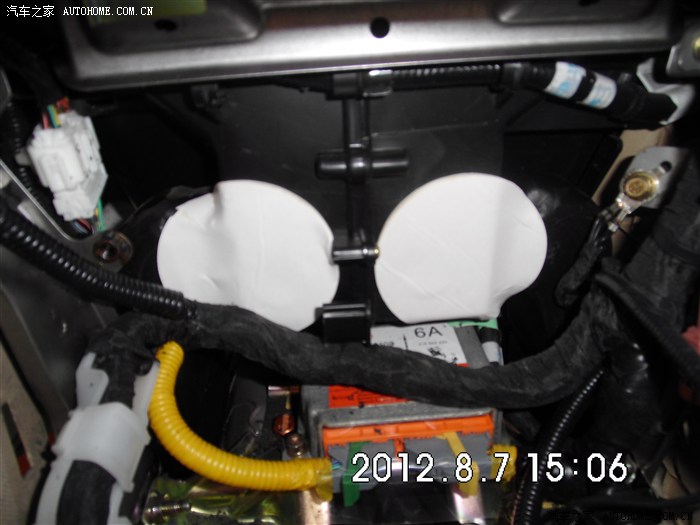

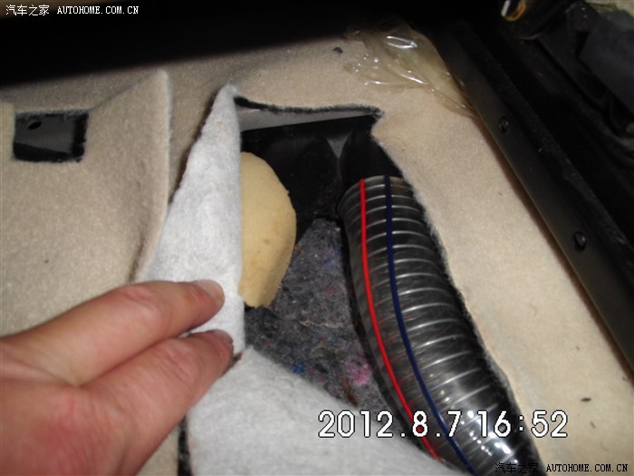

原来的出风口我用不干胶封上了,反正在里面,看不到,没有什么的

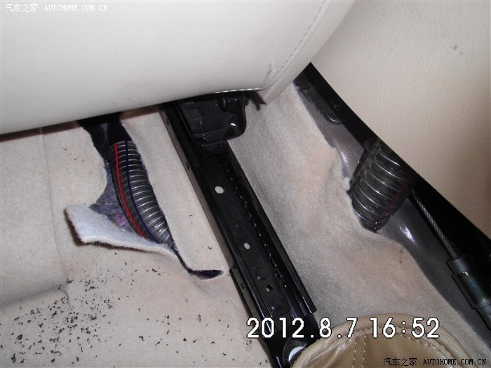

我在座位小引的出风管,如果盖着了看不到的

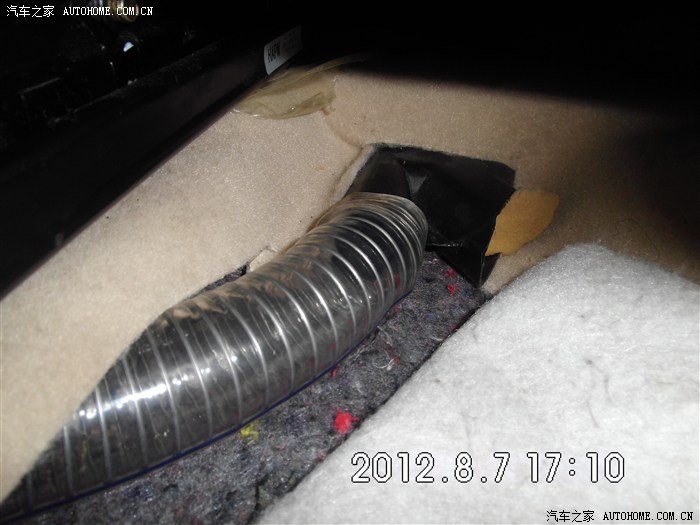

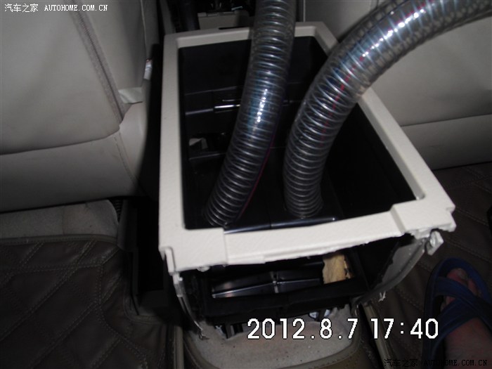

买的管子比较大,完全套进去了。另外的出风口我用海绵塞住了
就是这种管了,里面有弹簧的,也可以压扁的,10块钱一米
这个是另一边的,两边都要把(黑心棉)割掉一点,我差点割到手指了。。

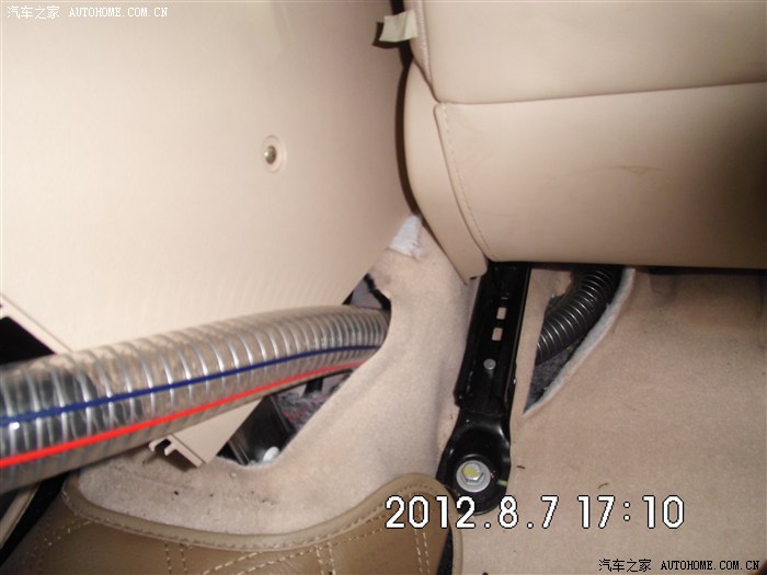

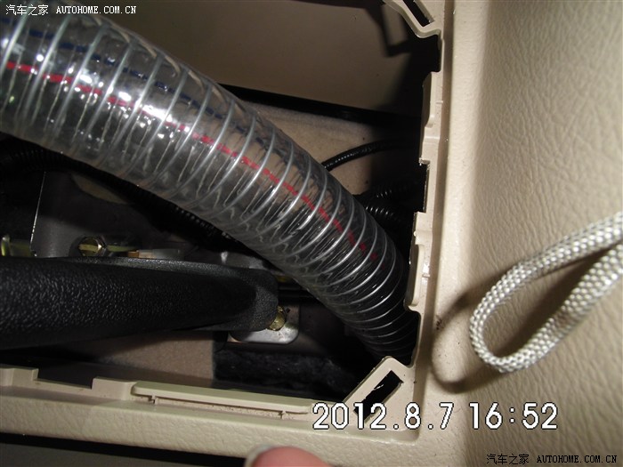

因为管子比较大,所以要把座位的螺栓扭松才可以通过
管子在这里出来了,长了,还要割短一些的

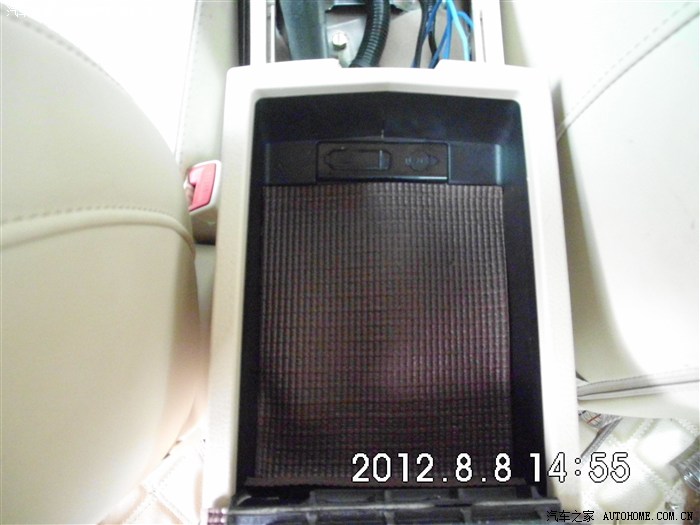

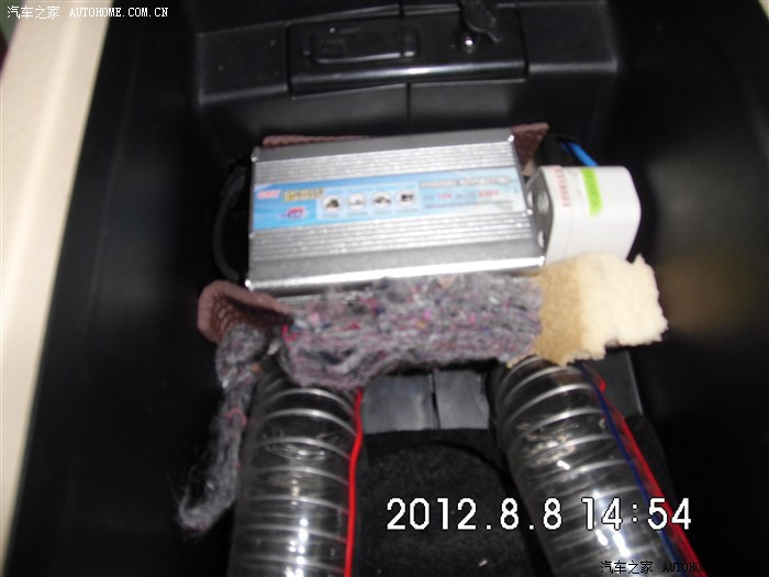

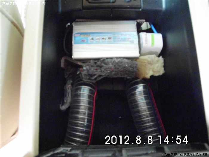

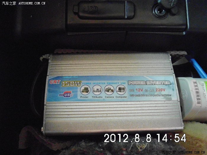

里面加了一个逆变器,位置刚刚好,箱里面还有一些位置,可以放放相机和其他的小物品
150 W的逆变器,可以用很多的小电器了,比较实用的,80块钱一个
安装好逆变器的图片,上面还有覆盖的,。。。。
放一个胶垫是不是漂亮多了。。

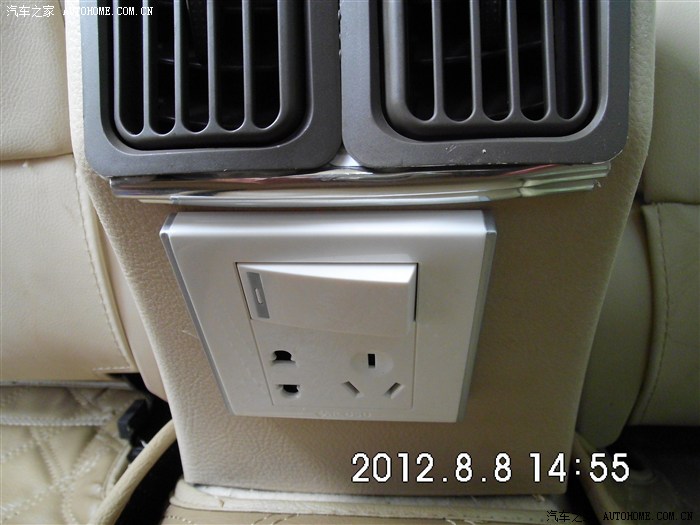

一个插座开关,感觉不漂亮,但是适用吧。开关控制逆变器的,一次可以用两个小电器

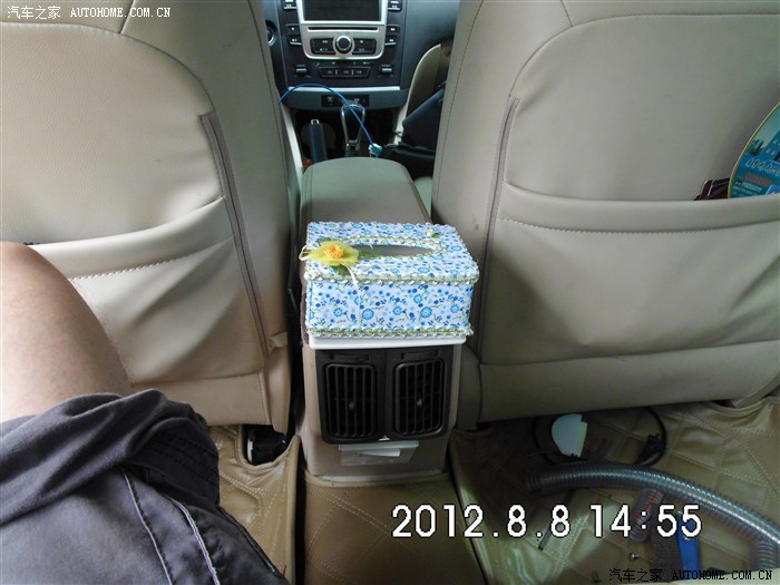

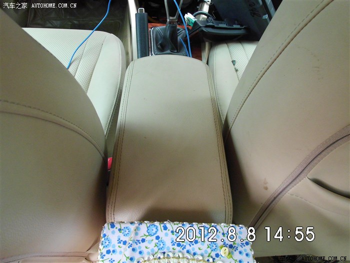

我把扶手放前一些,后面刚好放纸巾盒,前面放手方便了,开车的时候没有那么累
前面还没有弄好,可以看到扶手的作用了。。座位的移动没有问题,这个是我主要关注的。谢谢观看了,有机会再关注改装了
