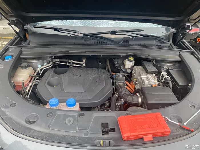

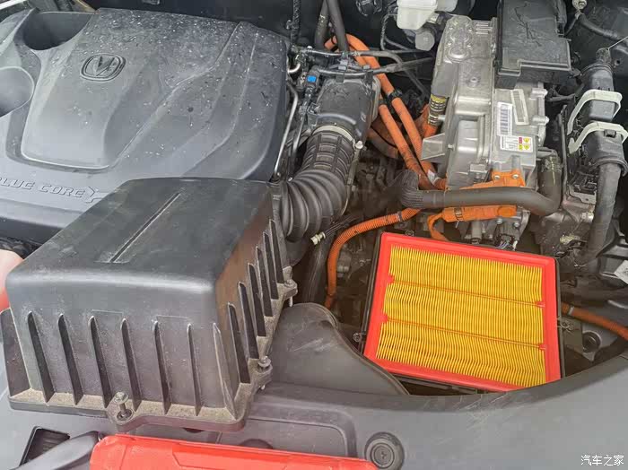

把机盖打开,机盖的开关在主驾驶的左下方,用手以扣就能打开机盖~
打开机盖后的全貌。

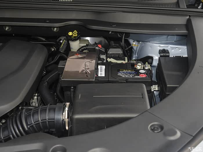

空气滤芯在右下角的位置,如图所示

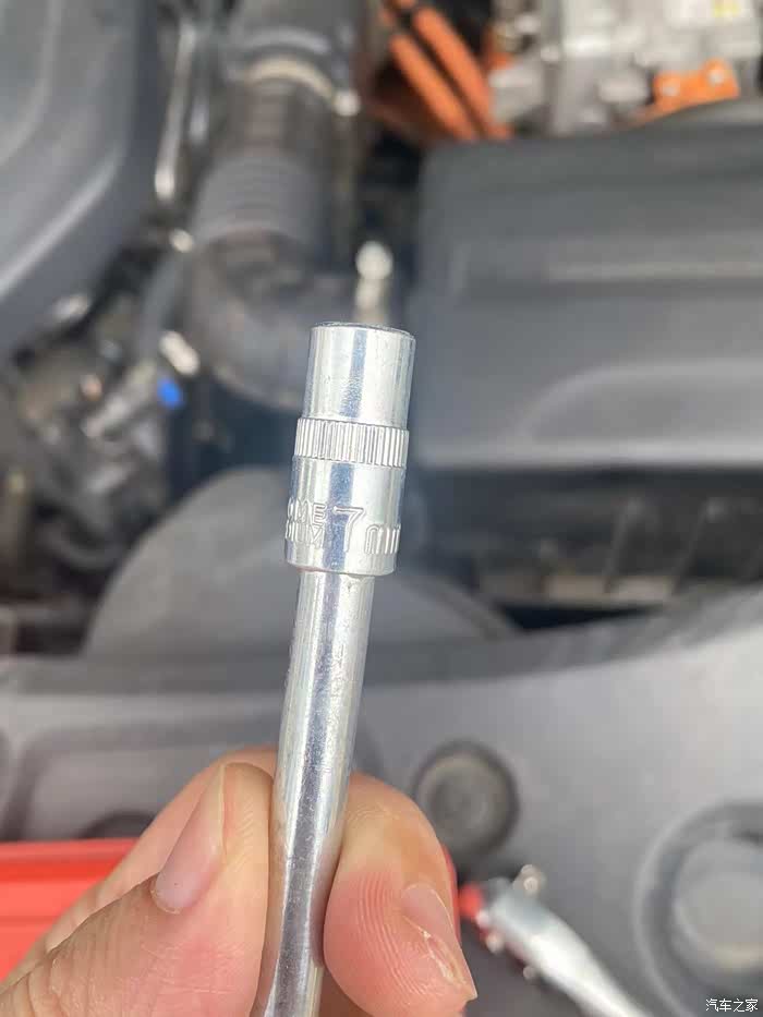

使用T字套筒工具,尺寸为7mm
也可以用棘轮扳手加加长杆的方式进行,什么工具都可以。这里方便为准~
这一次使用的是棘轮扳手套装,因为平时用其他地方也能用。所以通用性会高很多。

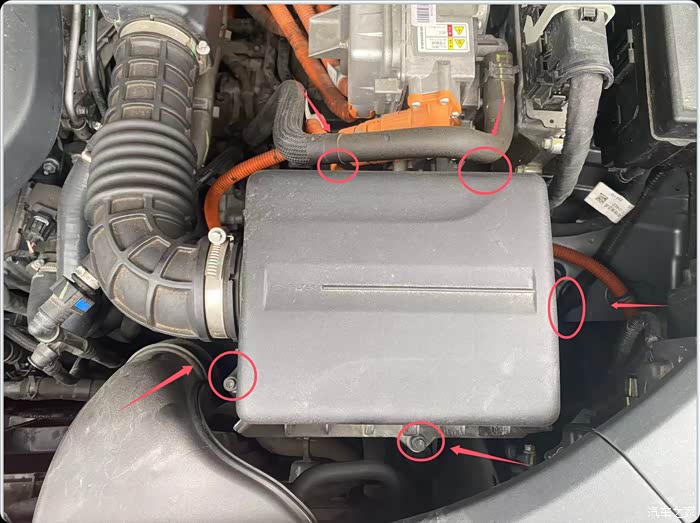

如图所示,将画圈的部分,拧开即可将空气滤芯罩子打开,不用担心螺丝会扭掉。
打开后,直接向左边掰动,卡主即可更换新的滤芯,滤芯直接拿出来替换新的滤芯即可,最后安装按照顺序进行安装即可~
最后~基本上空气滤芯比空调滤芯简单的多得多,只要有工具就能拆装。并不需要任何的技巧。一看就会~右手即可操作。但建议~1W公里更换一次滤芯。滤芯不需要太在乎品牌,但不建议购买带有香味的滤芯,因为后期的味道一言难尽。购买普通款的即可~
