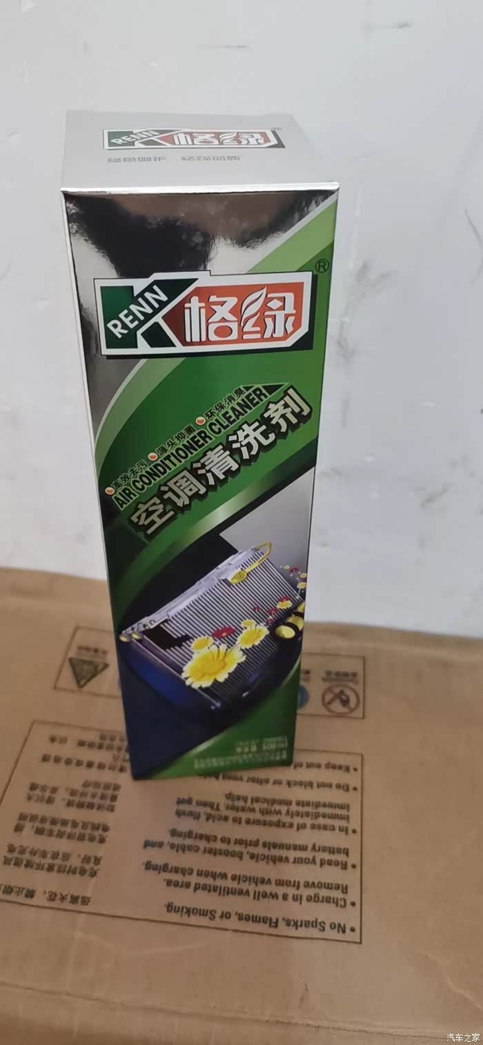

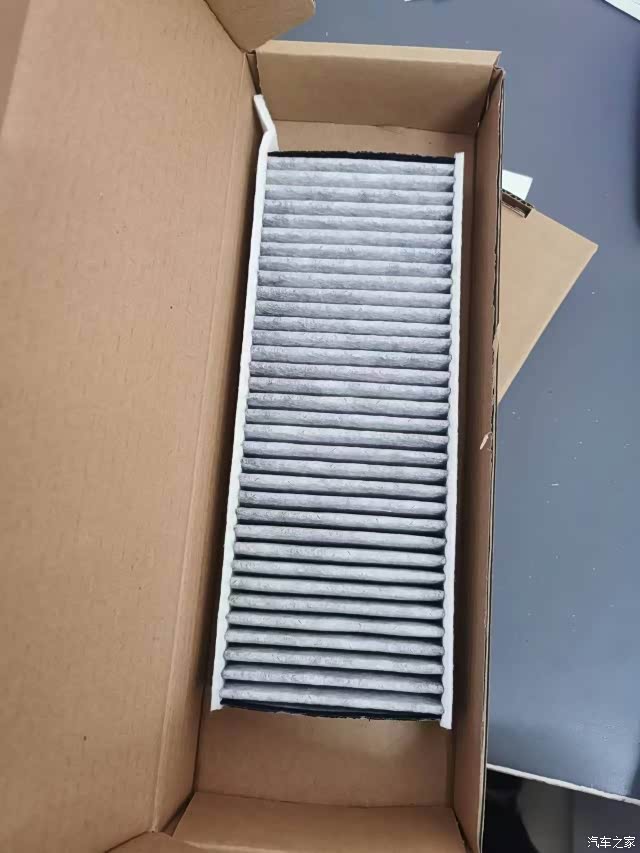

第一种方法是自己买空调清洗剂清洗。自己动手,正常情况下,车子空调的进风口有花粉滤芯器,功能是阻止车子空调外循环时外部灰尘进入。清洗空调的时候,要把花粉滤芯器摘下,把空调清洗剂从进风口滋进去,同时要关紧空调的出风口,避免空调清洗剂从出风口流出来。这两步做好以后,把车发动,打开空调,让清洗剂在空调系统里进行内循环,这个步骤要持续几分钟,保证液体循环到空调系统的各个通道。大约5分钟左右,把空调关上,车也熄火,过不了多久污物就会从空调位于底盘的管道系统流出。假如你的车子空调并不是很脏,用这种方法洗最经济了。
给大家介绍两种清洗空调的方式,你可以根据爱车的车况选择其中一种洗法。

绿瞳可视空调清洗机是将汽车蒸发箱可视清洗之外,还将雾化消毒除味,臭氧发生机整合在一起,达到三重的功能,雾化和臭氧消毒不但将空调蒸发箱,风道,空调出风口杀菌除味,还随着空调内外循环,将整个车内做一个消毒灭菌的保养,将那些食品残留,发霉的,体臭,烟味等脱臭,因此消毒除味效果更理想!。所以爱车的空调要及时清洗,别让它“长毛”了,否则是既费力又费钱。如您的车辆在开空调时出现异味,建议您到专修店进行检查,空调滤芯在梅雨季节要勤更换,也可减少异味。
