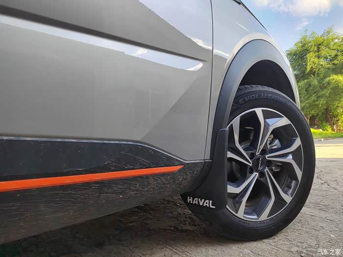

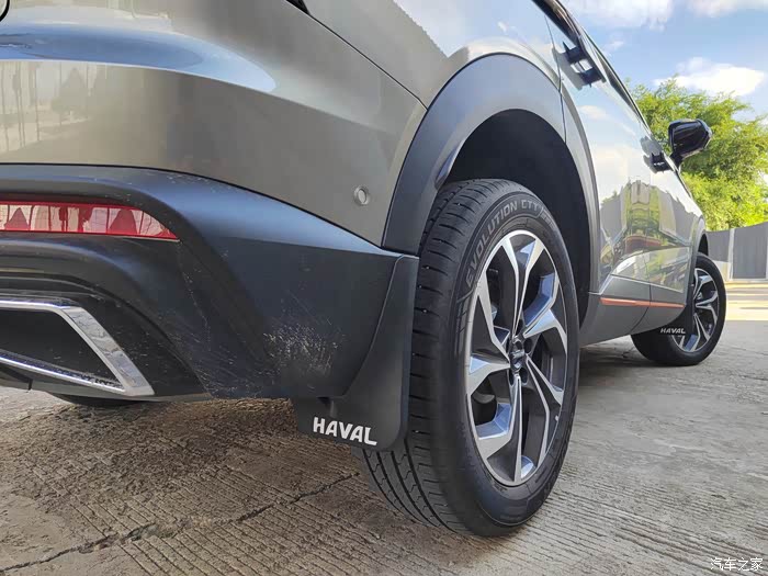

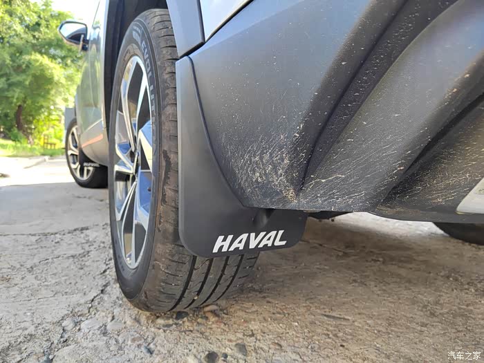

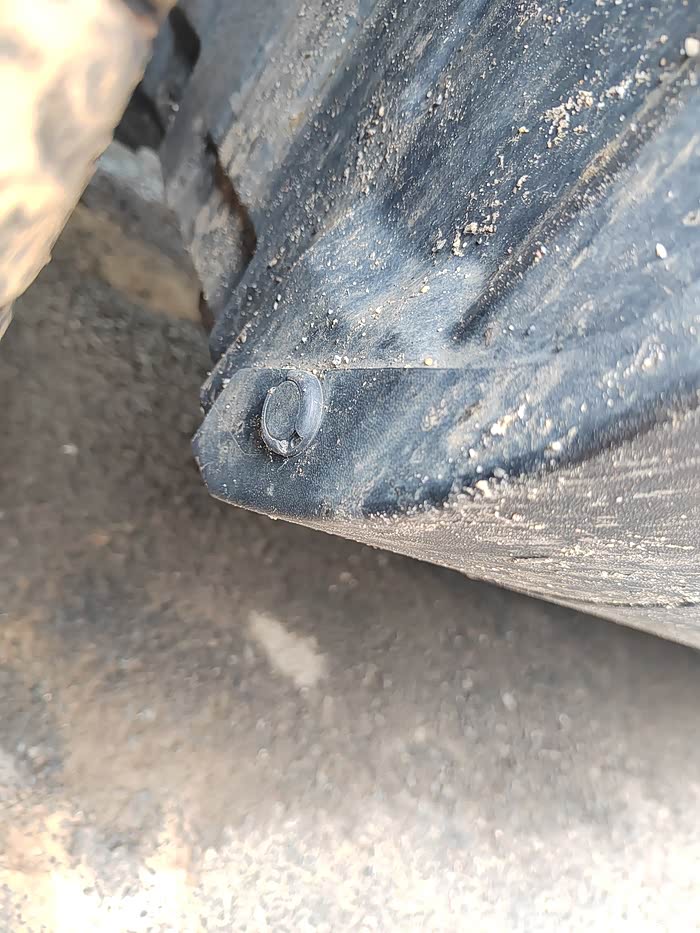

看看这车的低槛塑料件的位置都甩了多少泥点和石子了,有几个小划痕了,虽然不仔细看看不清,但是日积月累就很难看了!按完的效果是不是挺好看的,也不耽误美观,对于车子也是长期并有效的保护措施!

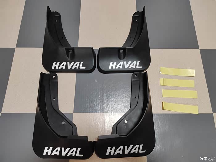

而且尺寸正好,应该是原车车子倒模出来的产品,毕竟现在网购也方便不合适就退货麽!还有就是不会按装的就找个修车店没多钱就能搞定,但是对于我这个动手能力强的人来说,必须自己DIY一下!下面我就给大家分享一下我的施工步骤!
哈弗的字母是我自己到货后自己粘贴的,自我感觉还行吧,就用眼镜简单的做了一下衡量,几乎不偏不倚,贴的挺正的!

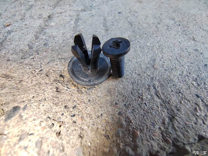

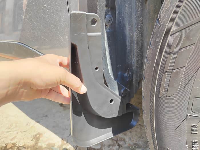

首先就是看一下这个卡扣,这里有个重要的提示,原厂的卡扣最好不要弄坏,因为卖家赠送的卡扣比较短,原厂的比较长,有几个孔位还是需要用原来的原厂卡扣!所以尽量多留几个完整的!
对比了一下,就按两个孔位就好了,我不打算再额外打孔!这个挡泥板是三个孔位,其实没啥太大必要!纯属个人观点!

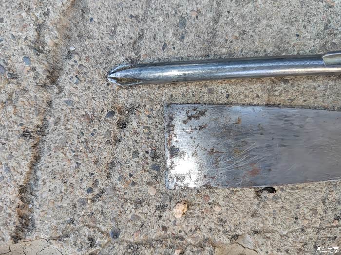

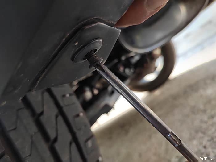

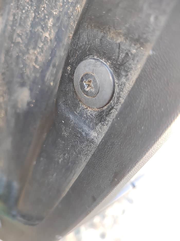

这个十字的螺丝一般要是拧不下来了话,不要硬拧,一定要找一个扁铲,往外面翘一下再拧,边拧边撬,几下就能拧下来!
这就是涨塞似的螺丝卡扣!撬的时候力量要均匀和拧的时候不要太大力就好了!

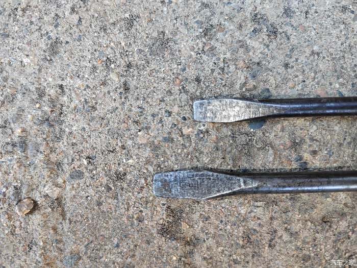

我用的工具,一字螺丝刀是用来撬两边有缺口的卡扣的!两头一起撬,几下就撬开!
十字螺丝刀和扁铲(东北叫铲刀或腻子刀)就是用来撬我刚说的十字螺纹卡扣的!

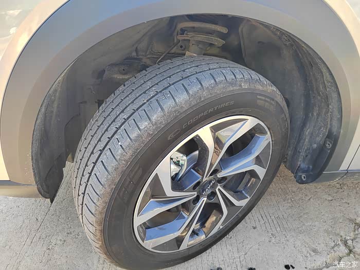

撬卡扣的时候一定要把方向打死,这样做是有利于施工的空间!

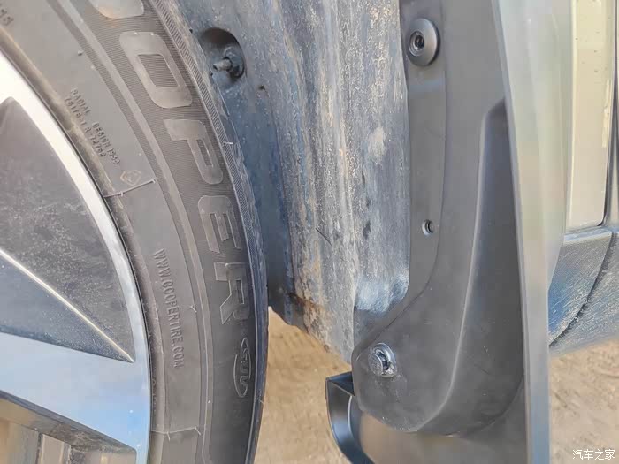

第一个挡泥板已经安装好了!孔位非常经常!没有出现不合牙的情况!

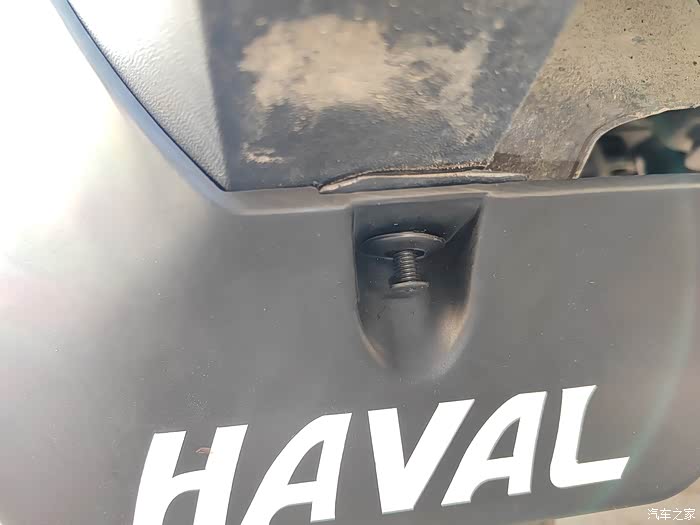

底部这个螺纹扣的卡扣需要原厂的更好一些,方便穿过去并且能拧上螺纹涨塞!

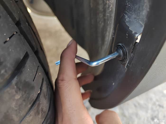

后边的轮胎没办法转向,这个位置就要用商家赠送的十字螺丝刀了,记住了千万别把这个工具扔了,以后留着以备不时之需!
后边的这个底部必须用原厂卸下来的,要不然商家送的卡扣螺纹卡扣真的不够长啊!记住这些要点就可以自己安装了,当然去外面最好也提醒一下施工的工人,这些都是需要一点技巧的!
