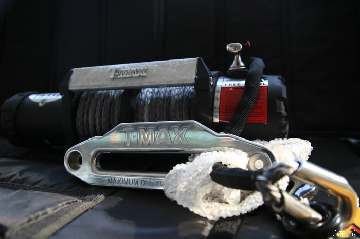

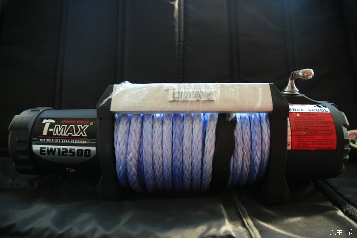

下面是我为大家拍摄的绞盘的细节图片,为了拍这些图我专门找了一家绞盘种类比较齐全的店,拍了一个上午才完成的,(绞盘真的很重)胳膊现在还是酸的。

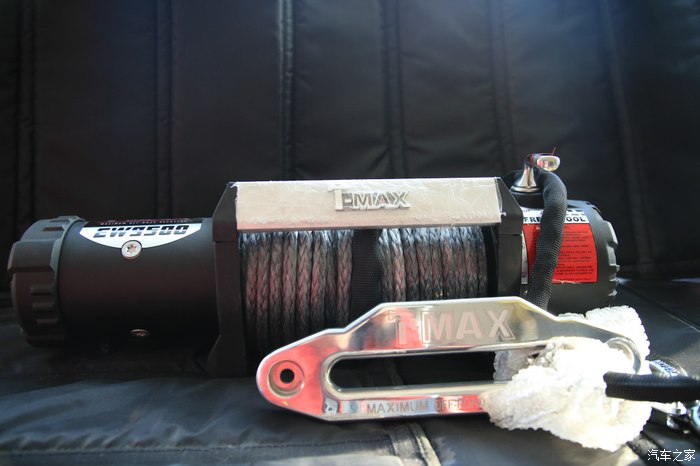

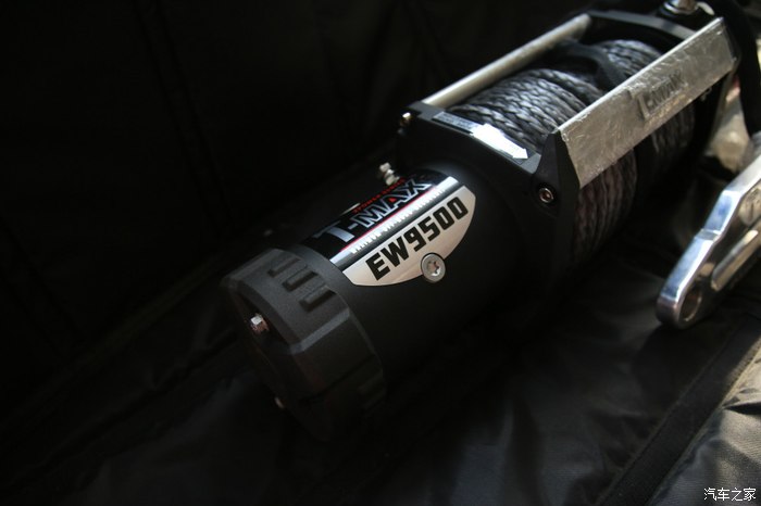

T-MAX 8500 磅 绞盘
T-MAX 9500 磅 绞盘

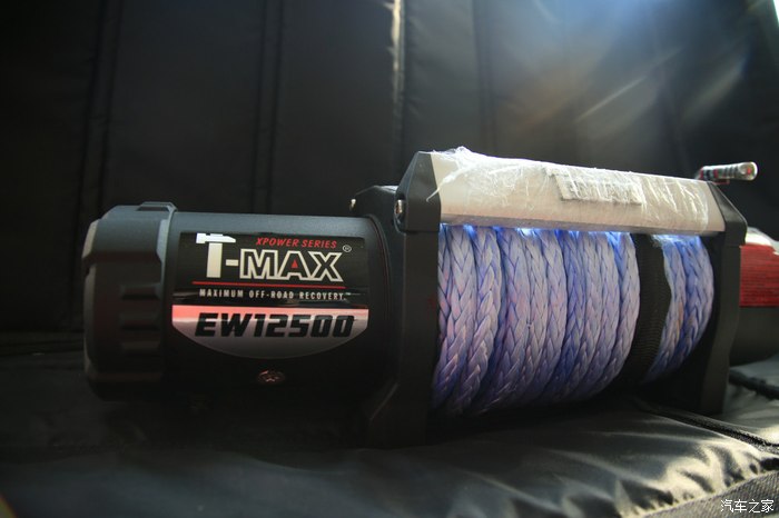

T-MAX  12500磅 绞盘

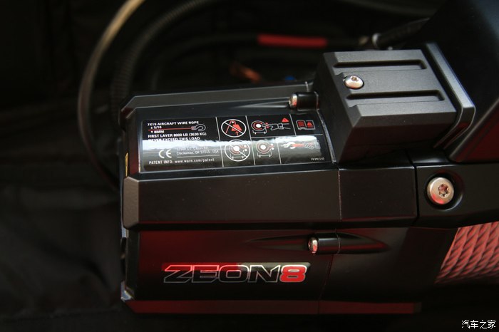

沃恩(WARN)8000 磅 绞盘

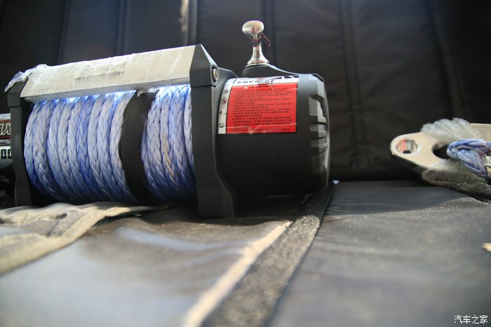

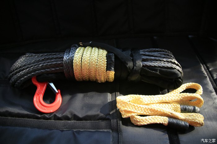

可以选配的尼龙绞盘绳子 尼龙绳相比钢丝绳的好处就是:
1.钢丝绳用久了因为反复使用会出现毛刺,在使用绞盘的时候会刺伤手
2.钢丝绳相比尼龙绳,尼龙绳更容易收绳。
3.另外钢丝绳多少会有生锈的现象,而尼龙绳就不会有

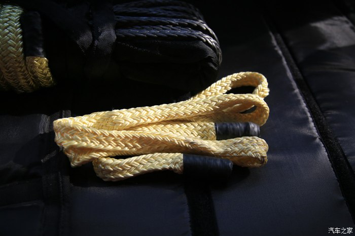

这个黄色的绳子,是套在尼龙绳上的,在绳子断掉的时候这个黄色的绳子就派上用场了,将这个黄色的绳子移动到断掉的绳子的两端就可以将绳子修复

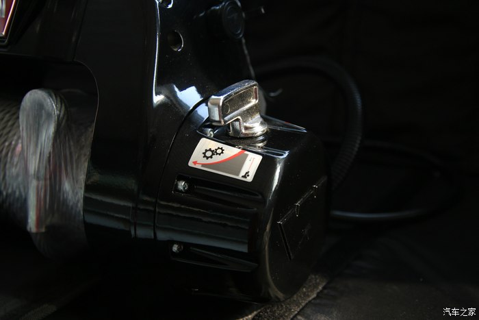

绞盘手柄,主要用于控制进出绳。

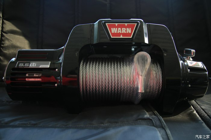

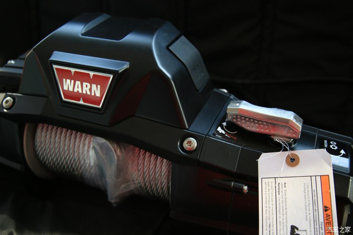

沃恩(WARN)9500 磅 绞盘

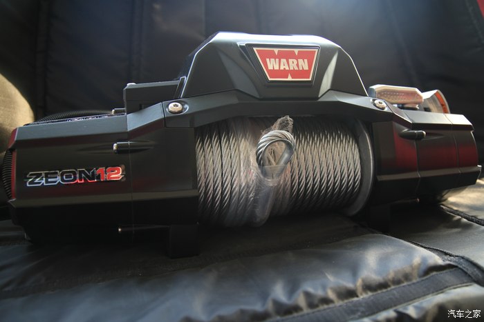

沃恩(WARN) 12000磅 绞盘

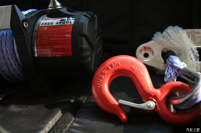

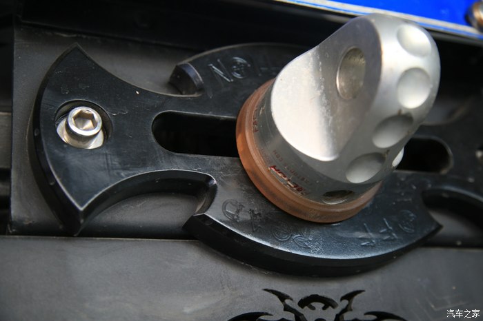

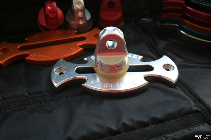

来点绞盘的小配件
各种颜色的导绳器,快拆头。

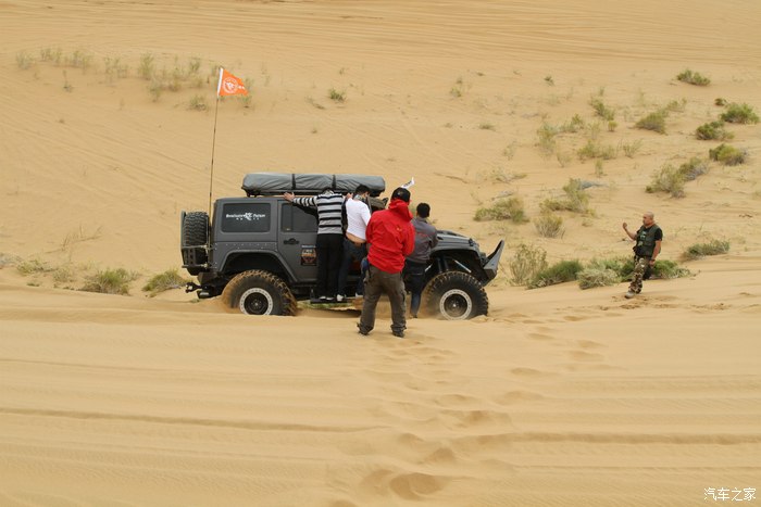

来几张和车友们一起出去玩时候绞盘使用的照片——腾格里沙漠
