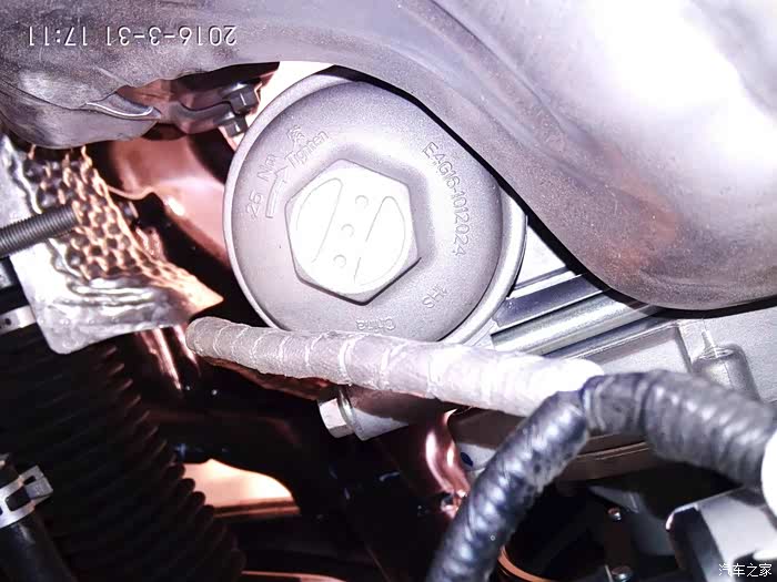

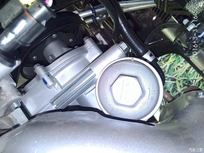

但是,这台发动机从哪方面看,都不台“新”机器。为何?请看证据,如下图。
图是反的,匆忙拍的,车友将就看吧,这是虎3的发动机,E4G16.
这图是机油滤芯盖,看上面的编号:E4G16XXXX。这里吐槽一下,机油滤芯放在发动机上面,对喜欢DIY保养的车友是福音,不用钻车底就能更换机油格。但是,奇瑞的设计是反人类啊,藏在发动机舱后面,还下去一截!这种设计还是EA111的方便。
这是艾5的,看机油滤芯盖,上面的编号是一样的。
另外一件事,就是这台发动机是带机油冷却的,这可以通过淘宝芜湖XX配件店里面的配件证实。法系车发动机以及涡轮机机油普遍带机油冷却器,好处是能大大延长机油的使用寿命。
艾5使用的E4G15B发动机,相比E4G16很多部件是通用的。这从侧面反馈出,这是一个系列的发动机,是久经考验的成熟机型。变排量一般通用的调校方式是发动机缸径不变,曲轴、活塞变动,就是说活塞的行程变化而改变排气量。典型的就是三菱的4A9X系列。
E4G15B发动机,参数上看功率达到85KW,升功率超过56KW,这个数据很漂亮,说明强化很高。**,看转速,这个功率是转速达到6150才达到了,比E4G16高很多,估计很多人把车开报废都拉不到这个转速。这个功率是拉转速拉出来的,对于我们一般使用而言,意义不大。关键参数扭矩是141牛米,符合气缸降低活塞行程后扭矩相应降低的特点。这个扭矩是3800转到峰值,这就很有点意思了。日韩系发动机(包括绝大多数国货发动机)扭矩发力点都在4000转,德系普遍发力点低。一般讲,扭矩转速峰值越低,加速感受越好。别小看了低这200转,波箱配合的好,正常行驶转速,不仅加速有力,而且劲大省油。以上只是个人一家之言,还是希望奇瑞或者大师等公布发动机曲线图,说明一下。

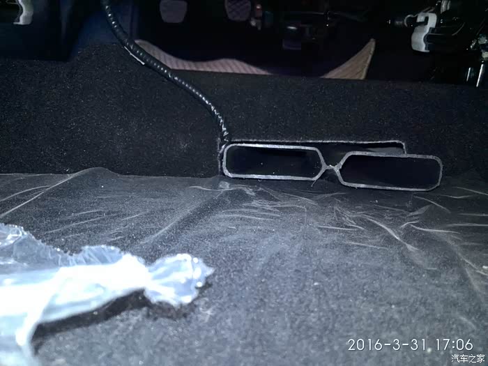

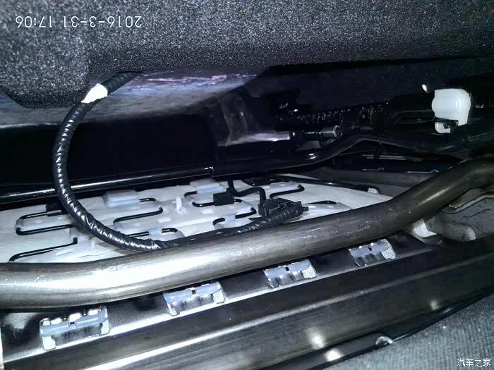

这是什么玩意?后排出风口,主副座下均有。注意那线缆,是座椅安全带未系报警的线路。
座椅裙底

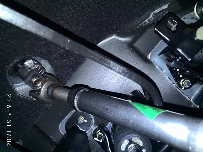

转向柱万向节,提车的车友注意看看这位置,如果防腐不好,容易生锈。吐槽一点是,这车的方向盘只能上下调节,而且幅度非常小,比没有强点吧。

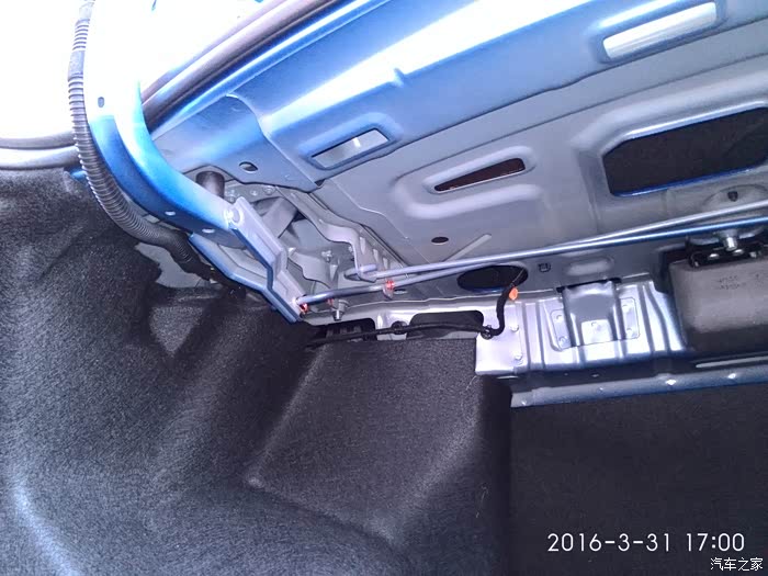

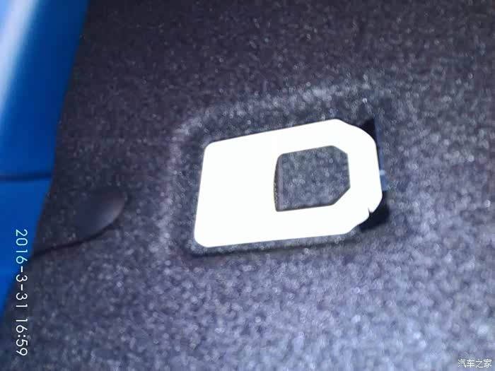

后备箱逃生拉环,提车的车友,这玩意注意没有注意是不是荧光的?这玩意最好是自发光,黑咕隆咚的容易识别,比瞎摸强。

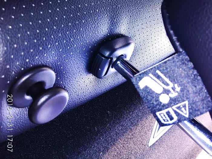

后排放到功能,比卡罗拉强多了。这个功能,卡罗拉还得分高低配!

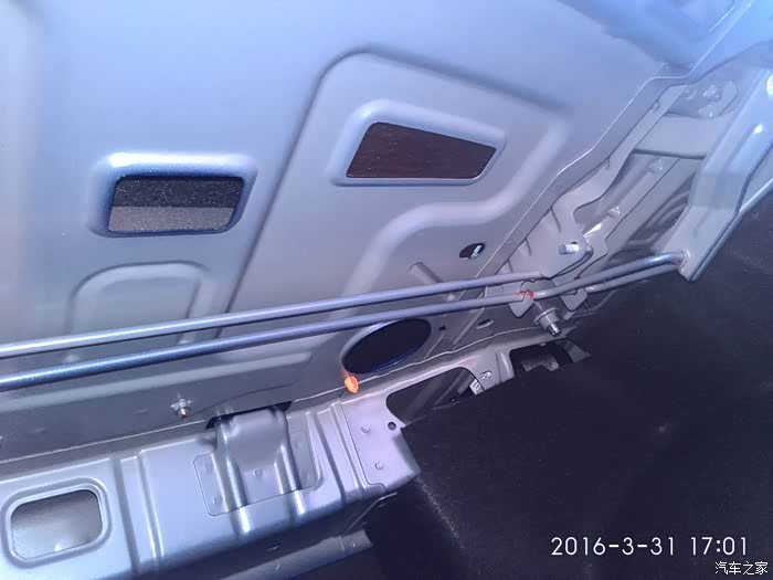

后备箱的部分布置,大家看看如何?光鲜的外表下,肉也不是全在碗里。

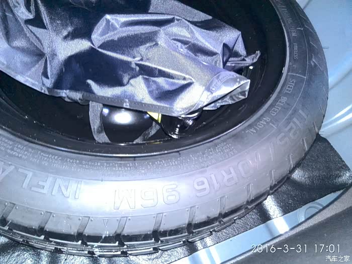

T胎,这点不好。比观致强点。

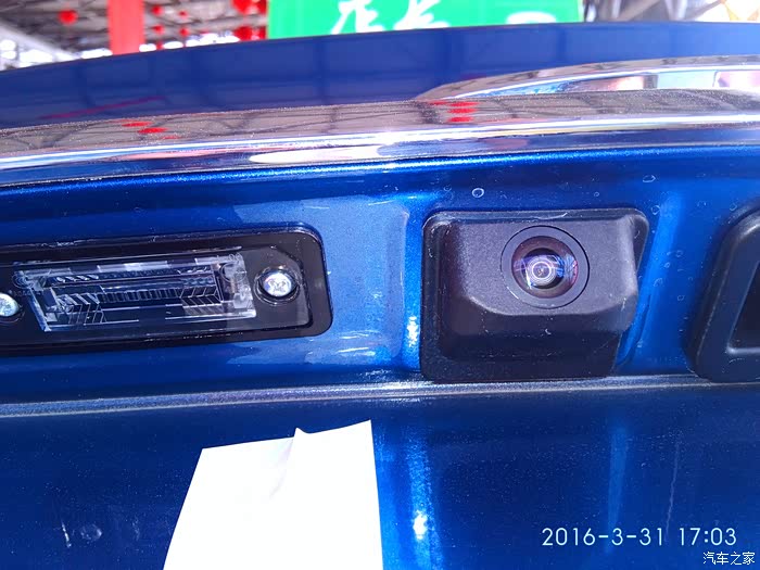

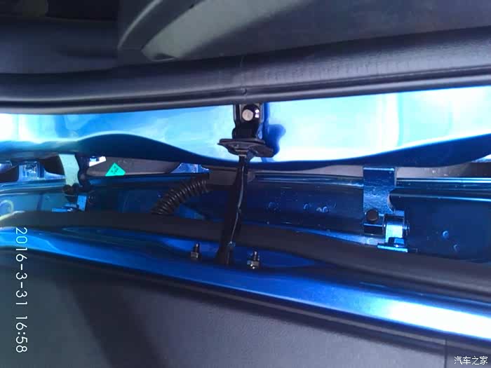

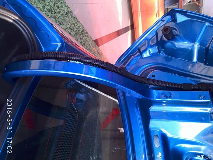

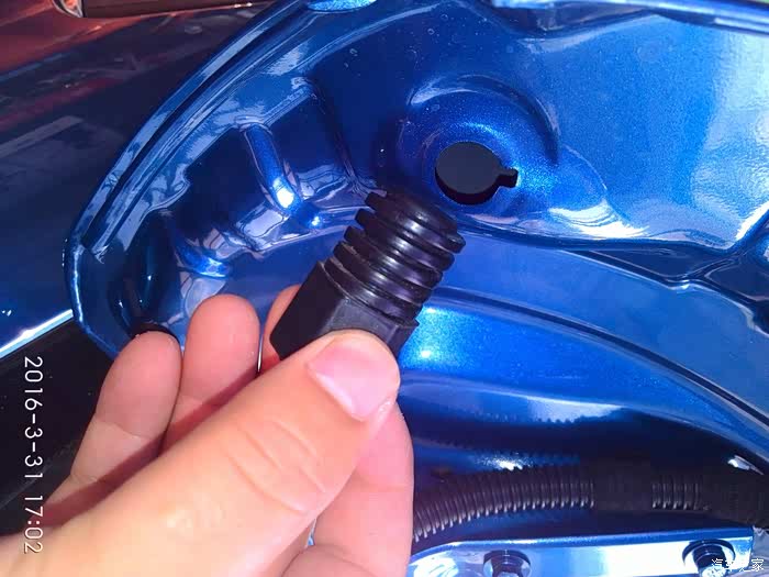

胶垫、后备箱线缆和后视镜头

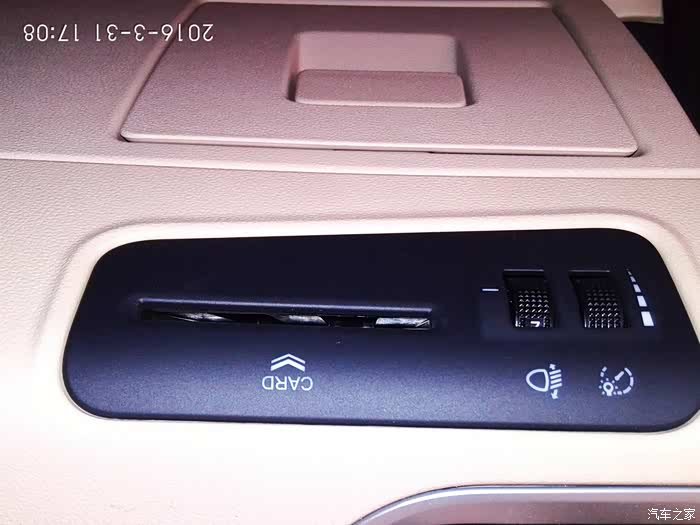

艾7多了仪表亮度可调,这功能也是**。而旁边的卡槽很实用,经常跑高速的应该有体会。

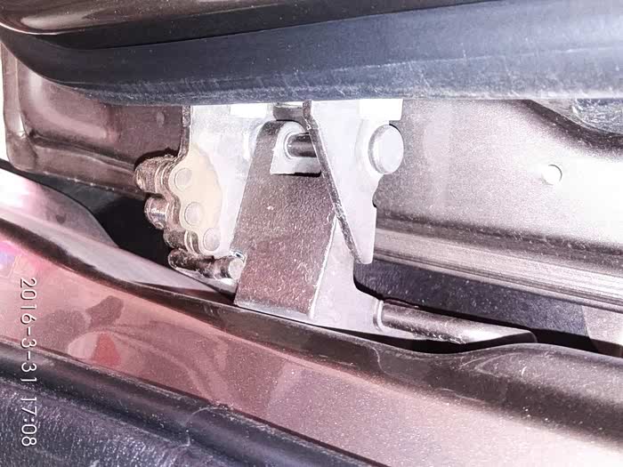

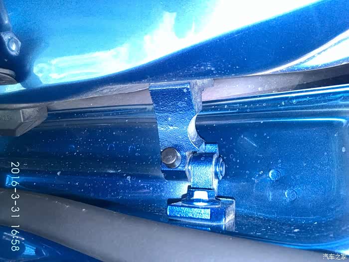

这就是当年大众宣传的三段式铰链啊!艾7、风云2全系都有。
艾5的铰链,安慰自己说,最起码是速腾的水准。
