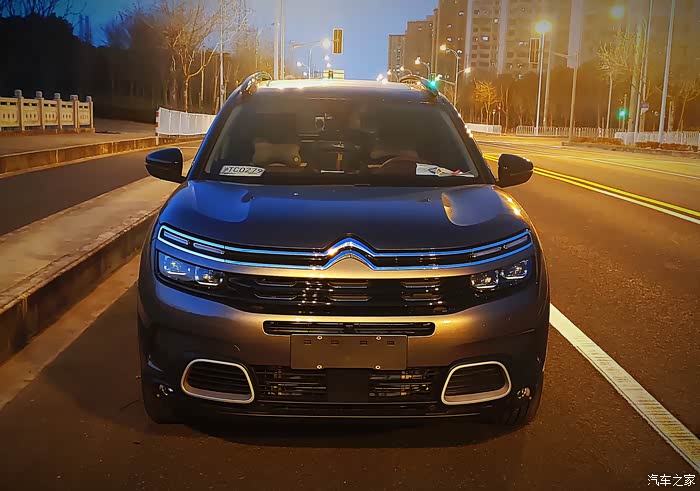

正面照
侧颜
背影

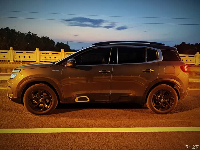

外观
PHEV车型的外观与燃油版几乎别无二致,除了轮毂改成了黑色,还有几处新能源的标识之外,很难再找到其他的区别了。车辆的外观本来就是见仁见智,不可量化的感官反应。在燃油版天逸刚刚上市的时候,我真的很难接受天逸的外观设计,看上去蠢萌蠢萌的,而且还显得有一些非主流。然而,随着关注的时间越来越久,不但渐渐地接受了他的外观设计,甚至觉得越看越好看,心里不得不暗暗的佩服法国佬的审美观。他们的设计也许太超前了,刚上市的时候我的审美水平可能还没跟上。就好比当初Beyond乐队的音乐一样,在香港歌坛一度遇冷,直到多年以后,他的音乐才被广泛接受,传遍了大街小巷。当然到目前为止,还是有一处是我不太认可的设计,那就是车头的前唇位置。从侧面看,前唇的上部往内收的比较多,一直拉到与引擎盖连接的LOGO处,但是前唇底部却向外突出,而不是向内收,看上去就显得不怎么协调。如果往内收一点,再增大一点接近角的话,应该会好很多。
车头底部稍显突出

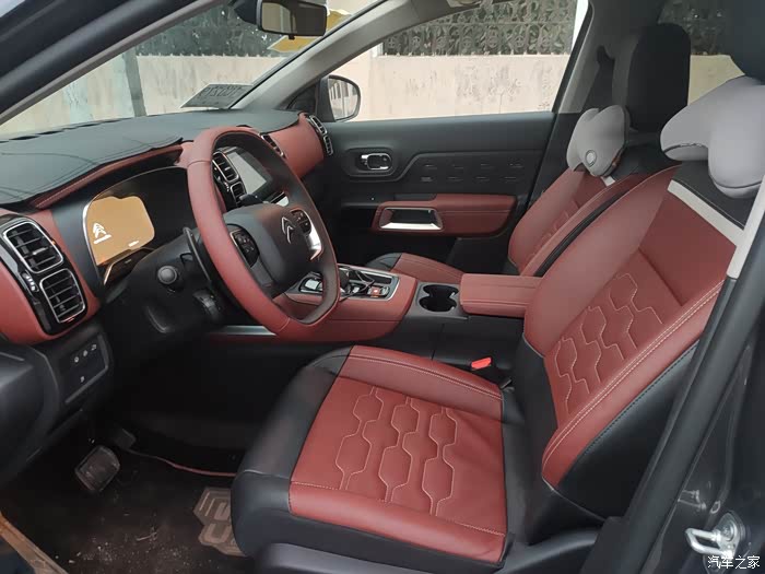

前排空间

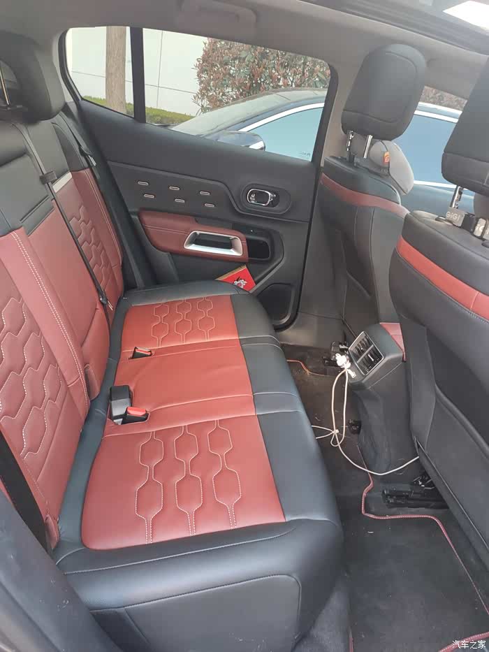

后排空间

内饰设计方面我就不想说多了,跟外观一个意思,也是萝卜青菜各有所爱。但是高配的这个“雅棕色”已经无限接近红色了,这种配色我是有些抵触的。我曾一度要求4S店给我的车订低配的浅灰内饰,但是厂家不给这个选择。
内饰的用料也是一个槽点,除了这个雅棕色皮革覆盖过的地方,以及门框这里是使用了搪塑材料以外,其他的地方都是硬质材料,触感生硬,跟同门同宗的标致4008比起来还是有不小的差异的。

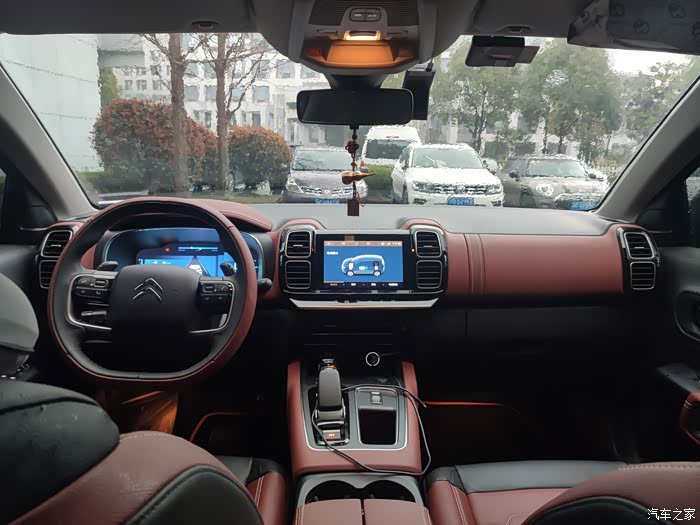

内饰及中控布局

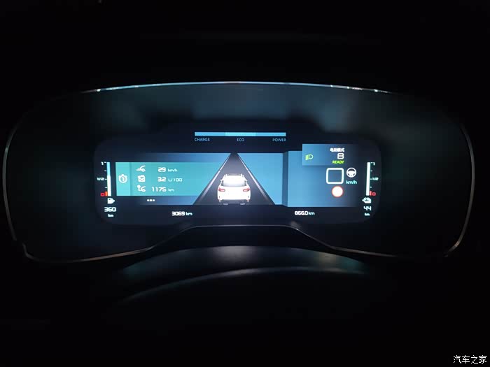

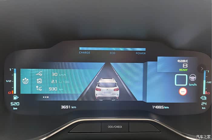

液晶仪表及多媒体

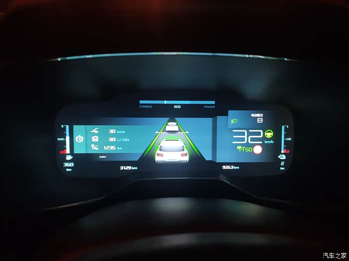

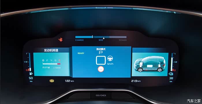

首先说说12.3英寸的全液晶仪表盘,显示的内容非常丰富,清晰度也非常高。有多种风格可选,并且支持页面的自定义。车辆行驶过程中,电量释放和动能回收都会实时的仪表上显示出来,让驾驶者对能量的消耗和存储情况一目了然。在速度显示方面还有一个小彩蛋,我们如果在混动模式下驾驶的话,需要看车机上混流的界面才知道动力输出到底是发动机在工作还是电机驱动。在了解这个彩蛋之后我就不再需要看车机了,液晶仪表上显示的车速会变颜色,蓝色代表电机驱动,白色代表发动机驱动,这一点真的很巧妙,给设计师加鸡腿。
说了这么多的优点,槽点也不能少。首先是自定义仪表,这三个色块的UI设计看上去太low了,有点像20年前Windows2000的UI。所以,我一般不选择自定义仪表,用的最多的是驾驶辅助的页面。还有一个槽点,相信还是有一部分用户习惯以前的机械式仪表的界面风格,但是这个仪表盘没有这个功能,即使自定义仪表里添加了发动机转速,也没有没办法模拟出指针式的发动机转速仪表出来。
自定义仪表
驾驶辅助页面
接下来聊一聊多媒体车机,屏幕尺寸为8英寸,这个尺寸对我来说是正合适,可能那些追求极致大屏的同学们会有些失望,跟特斯拉的ipad,奔驰的双联屏以及众多国产车的大屏幕比起来真的是有些小家子气了,但是就我个人而言,很反感那样的大屏幕。车机的显示效果很不错,反应灵敏度中等偏上吧,偶尔会有一些些的延迟,不过也在可接受的范围内。这个多媒体车机有一个唯一我要吐槽的,就是空调的调节非常的不人性化,这也是PSA近几年所有车型都会遇到的问题。温度和风量调节全部都是触屏操控,没有物理按键,温度按一次只能调节0.5℃,更是不方便,这套车机系统已经用了快10年了,听到过很多车主的吐槽,期间也经过多次升级更新,唯独这方面一直都是这样,真希望厂家能尽早升级,提高使用的便利性。另外也看到过很多自媒体吐槽过这台车机的无主页设计,这一点我要纠正一下,其实是有主页的,三个手指同时触碰屏幕就会跳出主页,可是我觉得主页没啥意义,每个页面都有对应的快捷按钮,不需要退回主页重新进其他页面。我觉得这样的设计其实很好,只是被自媒体们给带偏了。

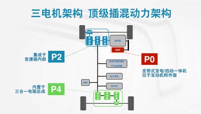

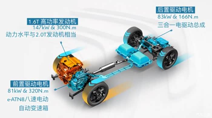

天逸PHEV是三擎四驱的动力布局,动力组成部分如下:
前置的1.6T高功发动机,最大功率200匹马力,300牛米
前置的P2电机,最大功率110匹马力,320牛米
后置的P4电机,最大功率112匹马力,166牛米
通过以上数据分析简单的累加,得出的数据应该是综合功率422匹马力,786牛米。
但是官方给出的系统综合功率为221千瓦(也就是300匹马力),520牛米。
为什么会有差异?我一开始寻思着,可能是因为发动机和前置电机无法同时给前轮提供动力的缘故,后来在我与厂家的工程师沟通后才知道,原来是因为每个动力单元工作时对应的转速不一样,所以不能保证同一时间,每个动力单元刚好处在最大功率和最大扭矩上。
你可能很难想象一个1.6T的发动机能输出200匹马力的动力,国内常用2.0T发动机一般也就是180~250匹之间。现在还有很多“阉割版”的2.0T发动机,动力更是已经掉到150匹马力以下了,那就更不值得说了。但是,请不要奇怪,PSA用在DS车型的1.6T可以达到220匹马力,就是这个1.6T发动机,还有一个更加变态的赛民两用版本,最大马力380匹马力。

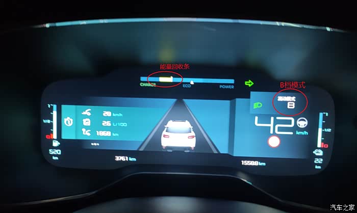

在这里我还要重点介绍一下”动能回收”这个功能,车辆在行驶过的程中,车辆滑行、下坡以及刹车等等的场景下都会回收一些能量来转化成电量。别小看这样的回收效率,这个功能可以保证车辆在任何时候都是有电可用的。我在测纯油行驶油耗的时候就体会到了,连续一个星期未充电,虽然表显的续航电量为零,但是每次车辆起步都是电机在驱动,上到一定速度后发动机才会介入,这个功能非常实用。动能回收还有一个B档模式,发动机在挂入D档后,档把再往后拉一下,就进入B档模式,你可以理解为“更加强力动能回收”的D档。B档在电动、混动、运动、四驱模式下,均可以使用。这种模式下,能量回收会更强烈,更明显。一旦松开油门后,车辆就有一种很强的拖拽感,就像是踩了刹车一样。一开始我不适应这种感受,但是适应了一段时间后,才感觉到这真是一个意外的惊喜。因为在我们的日常驾驶习惯中,一旦松开油门后,下一个动作就是踩刹车,现在动能回收就很大程度代替了踩刹车的动作,而且还减少了刹车片与刹车盘的摩擦造成磨损,真的是一举两得。因此,我现在每天都是用B档模式行驶。
能量回收条与B档显示

乘坐空间对于车辆的舒适性也至关重要,天逸PHEV的轴距为2730mm,在同级别的车辆中属于上乘,后排空间比较宽裕,我的身高为1.7米,调好前排坐姿,后排腿部空间2拳半,头部空间一拳半,翘起二郎腿也毫不费力。横向空间表现依然不俗,后排能坐3个成年人,不过长途乘坐的话会稍显拥挤,如果是两个成年人加一个儿童的话就比较轻松了。虽然车辆是四驱,但是后轮是靠后置的电机驱动的,因此不需要从发动后机舱通过传动轴来连接后轮,那么后排的地板就没有隆起,几乎是全平的,脚的自由度比较大。
众所周知,发动机的抖动和噪音都会影响驾乘的舒适性,但是天逸PHEV这一块做的非常棒。首先,因为是插混车型,平时大部分情况都是电机驱动,这台1.6T的发动机一般要在车速上来之后才会工作。有些PHEV车型在发动机介入的那一刻会明显地感觉到车辆的抖动,以及发动机的噪音。但是天逸PHEV在发动机附件面还有一台皮带式发电/启动一体机,也就是P0端的BSG电机,它能够有效避免P2电机同时驱动车辆和驱动发动机带来的抖动冲击,消除馈电状态因动力电池的功率不足导致P2电机同时需要驱动车辆和启动发动机带来的突兀感。正是因为这个电机,让我们很难感受到发动机的介入,体会不到那种突兀的瞬间抖动和噪音。有时候在高速行驶时,我要通过看混流的界面才知道发动机是否在工作。这个设计也是脑洞满满,体现了法国人的小心思,非常实用。
最后说一下座椅的舒适性。座垫的尺寸非常大,对腿部支撑很到位,但是内部的填充物不是特别的柔软,初坐上去感觉有点硬。如果是长途行车乘坐的话,这样的填充物支撑性更好,不会觉得累。后排的座椅角度偏直,对乘坐舒适性有一定影响,角度不支持调节,想要半躺的姿势是不可能了。

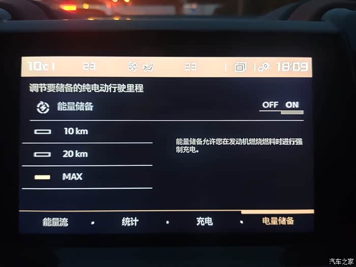

另外还需要提醒一下,当表显续航为零时,实际上电池里还有18%的电量,这个在雪铁龙的APP里能看出来,每次充电都是从18%开始充电,充到97%的时候充电完成。也就是说,以上说的续航里程只是82%的电量跑出来的。神龙的工程师介绍,这套系统会强制保留近20%的电量作为储备,以保证我们在紧急用电时(比如超车,运动模式)依然有电可用,“有电是条龙,没电是条虫“,在这个车上就不存在了。
表显电量为零时,充电是从18%开始的

1. 天逸PHEV是前后双驱动电机+启发一体电机搭配1.6T发动机的动力组合,动力澎湃,并且同时解决的后驱问题,这个设计堪称完美。纵观竞品车型,大部分都是单电机设计,动力完全不是在同一个级别上。
2. 天逸PHEV的底盘是基于原来EMP2的平台深度优化而来的,专门为电池、电机、电气部件重新设计过的,所以他的布局、前后轴配重比例都非常合理。天逸PHEV的电池包有两块,一个在发动机舱内,还有一个在后排座椅下方。发动机舱的集成度也是非常的高,布局清晰且规整。这样的技术要求会很高,应该也是下了血本的,但是反观一些竞品车型,很多都是我们俗称的“油改电”,即简单粗暴的在燃油车的基础上,往底盘上忽一大块电池上去,其他的电气部件是哪里空了就往哪里塞。我们要知道电池要是遇到物理伤害是很危险的,放在底盘下面的话,很容易被磕碰到,雨季的时候也会出现电池泡在水里的情况发生。很多油改电的车型,电力系统也是独立出来,燃油系统又单独的一套,所以机舱里都是高压线包、逆变器、DC-DC转接器等,简直就是眼花缭乱,杂乱无章,这对后期电气系统使用的稳定性肯定会有影响。
