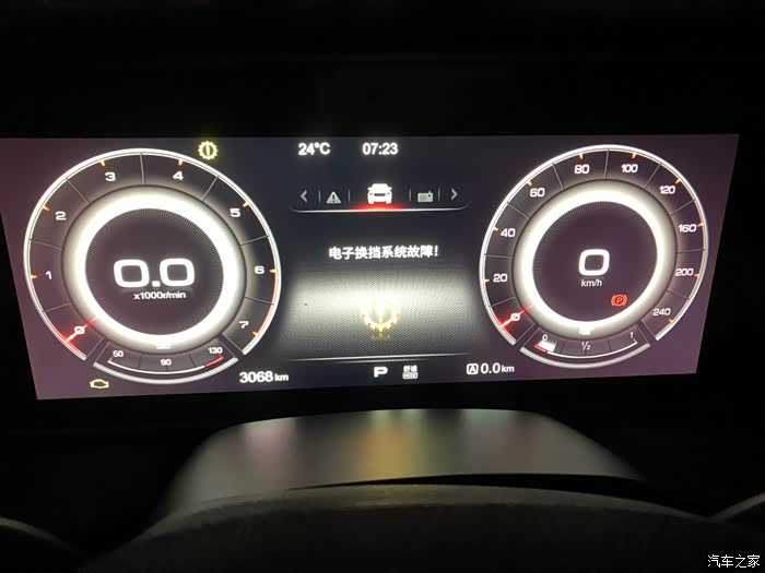

一早起来车子启动不了一大堆故障,有经验的帮看下

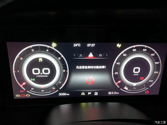

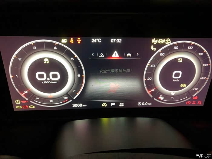

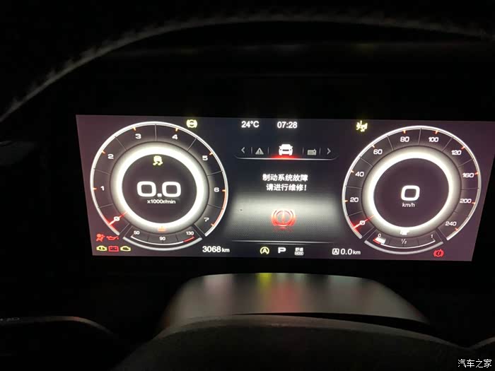

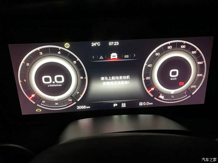

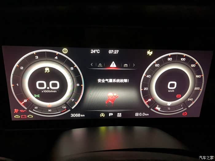

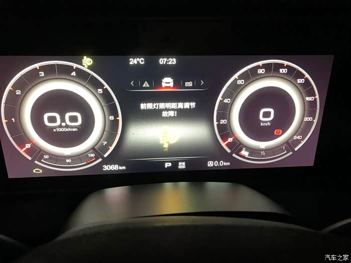

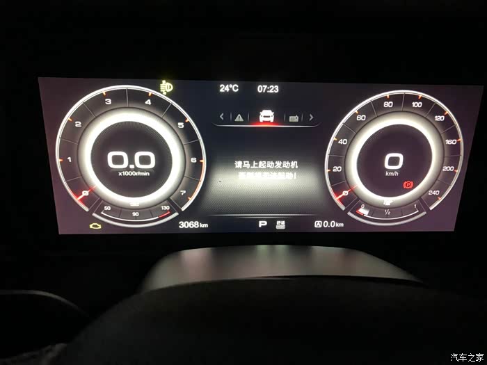

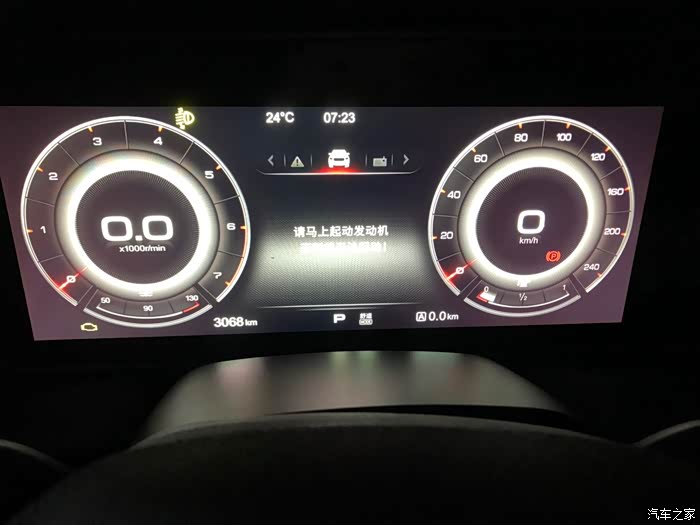

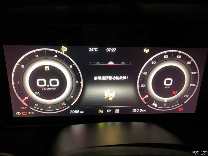

车子停在地下室,昨天晚上去完超市回来就停在地下室了,没有异样。今早起来去上班一启动弹出模式错误,发动机故障。我看到以为是检测问题,熄火重新发动,然后就开始一大堆故障,越弹越多,4s店现在还没上班,有没有有经验的车友知道点什么,12月提车,前两天才破的3000公里,觉得驾驶体验不错的,高速7.4-8.3个油左右 市内9.7-13.5左右,突然出现这情况把我搞蒙圈了。刚刚下车车也锁不了了
感谢大家的帮助,主要是因为电瓶亏电,搭电后启动电瓶充电了可以正常启动。至于为什么亏电还不清楚,这个月走了1000多公里,基本最近10几天每天都再开着,正常行驶。没有长时间怠速开空调等异常情况。车内除了屏幕音乐就一个行车记录仪用电,行车记录仪熄火自动关闭,我今早也查了行车记录仪昨晚回来停车后的第一个视频是今早启动车子的时候视频显示我大灯是关闭的,车内灯都是关闭的,车早上是上锁状态的。
