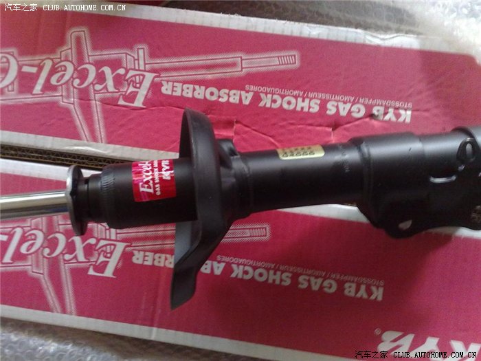

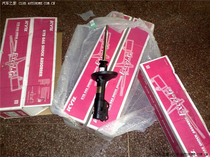

                       今天我定的KYB油气一体减震到货了,于是马不停蹄赶到代理商那,一刻都没耽误!

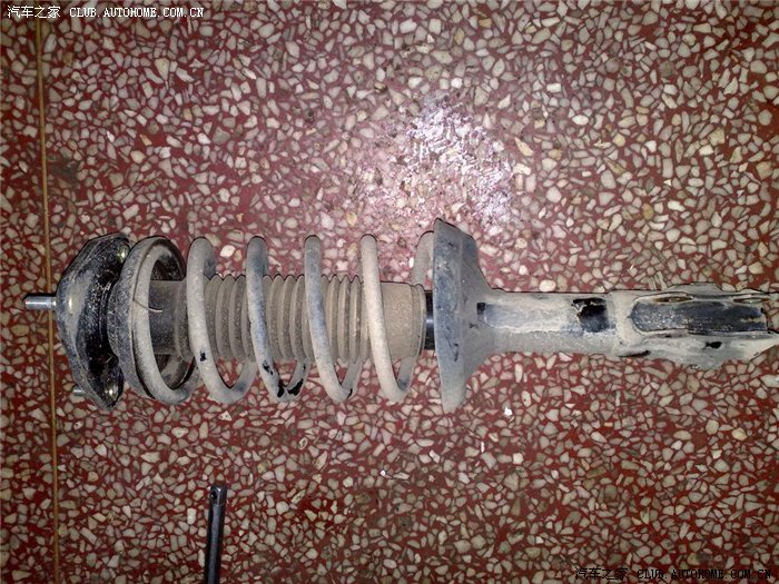

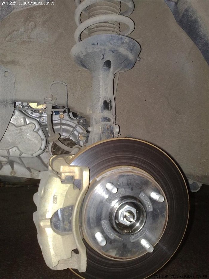

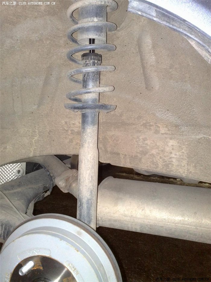

原车减震:

                 首先说说为什么我选了油气一体而不是油压,因为我在订货时,老板说油压式减震阻力小,但压缩后不会自己弹回,要靠弹簧来反弹,而油气一体就可以自动反弹,但阻力大,而且老板还一个劲保证油气一体一定比油压的要好!所以我选择了油气一体试试。
                 在等待的时候,我特意比较了下KYB和原厂减震,让我感到意外的是,阻力都差不多!前减震KYB的阻力甚至比原车的大!!当时我的心就凉了。。。。换完后我直接上路,专挑烂路走!很意外!咚咚声完全没有了!!一路基本都是水泥路!以前有些地方我会特意减慢速度,但今天我没有,甚至加快,但是没有了以前那种颠簸的感觉!很舒服,路感清晰!很实,很硬朗,可能是由于新减震没有磨合,磨合之后应该会柔一些。快到家的时候我专门绕道走了一条超级烂路,以前走都会电闪雷鸣,今天除了胎噪,一点咚咚声都没有!!而且比以前舒服N多!完全不颠簸!至于过弯性能怎么样,因为一路没有大的弯,而且速度也不允许,所以没有测试。
                总得来说今天更换KYB很成功!但最终结果要等1000-2000公里后才能知道是不是完美解决咚咚声。根据我的感受以及对比,原来米粞说咚咚响是因为原车减震阻力太大,但我发现KYB油气一体的阻力更大!所以这种说法应该不成立,但到底是什么原因咚咚响,这还真不好说。。。
                希望对大家有所帮助,如果有需要减震的可以联系我。
