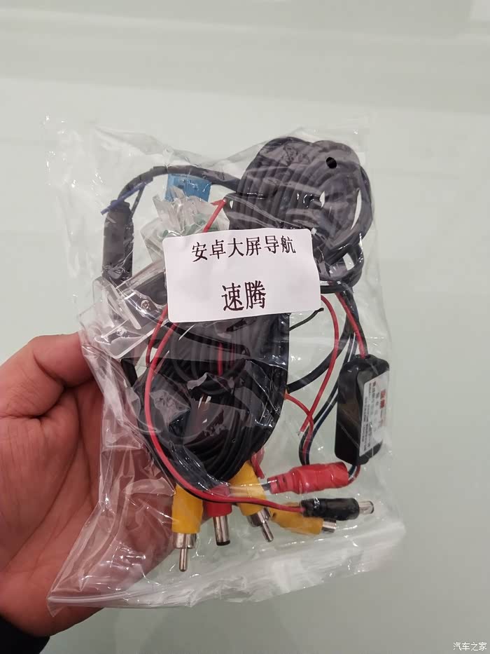

本次安装的产品,牌照灯摄像头,线束,转接插头,延时继电器

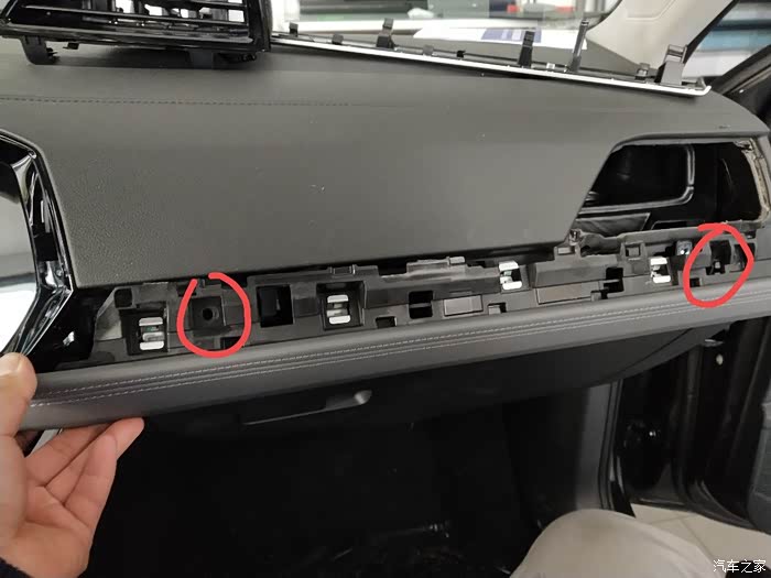

第三步,拆下图中两颗螺丝,拿下我手中的这个装饰条,注意左边有两个氛围灯插头,拔下来

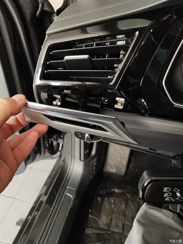

第五步,拆开主驾驶这边的装饰条

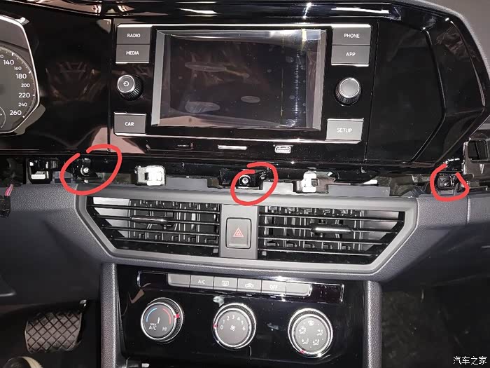

第七步,拆下图中三个螺丝
第八步,拿下中控面板

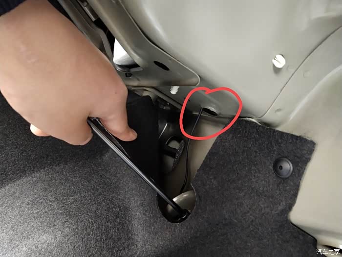

第九步,铁丝穿线到方向盘下边
