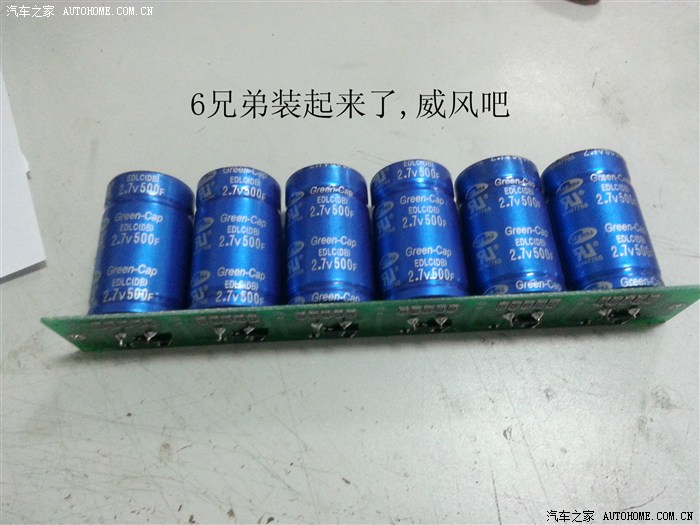

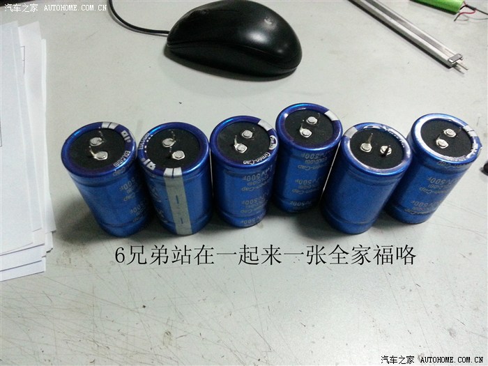

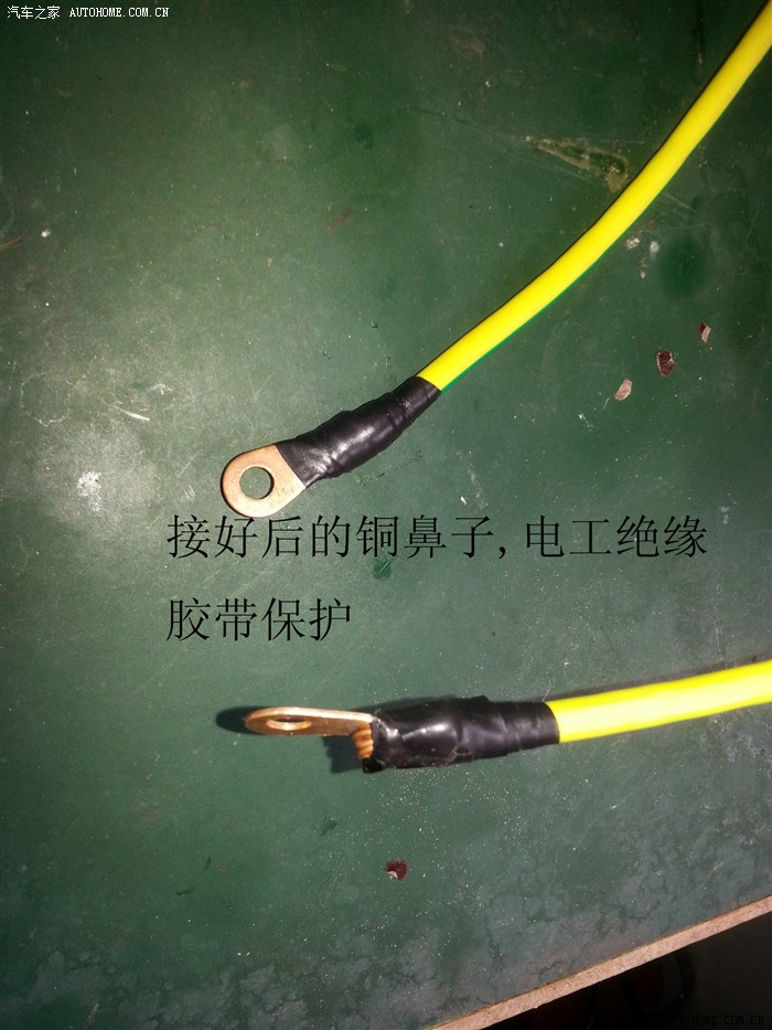

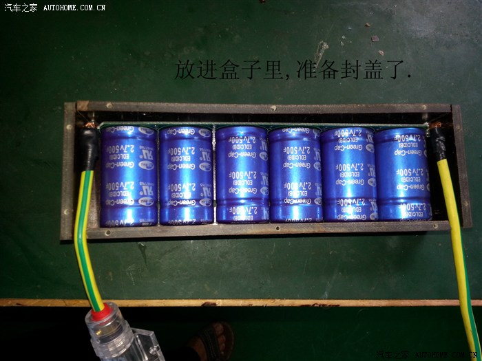

这是咱使用的实物咯

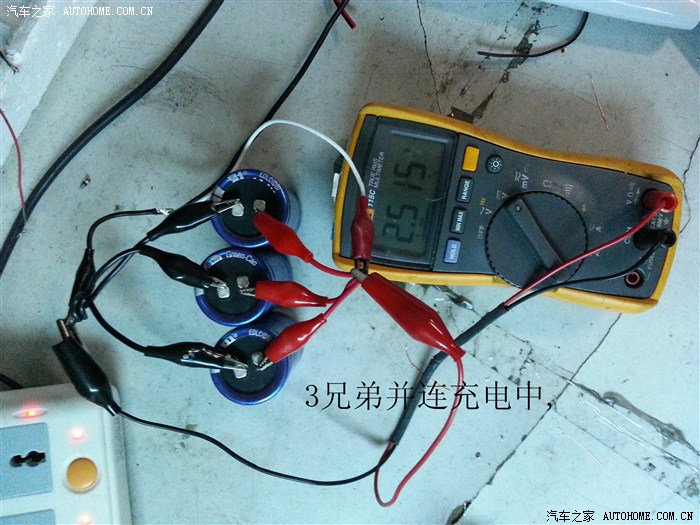

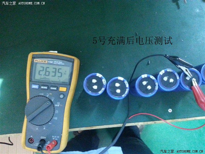

以上是使用电源进行恒压充放电,一次差不多要3-4个小时吧,主要是想到完全充满需要时间较长,最少也得3个小时吧

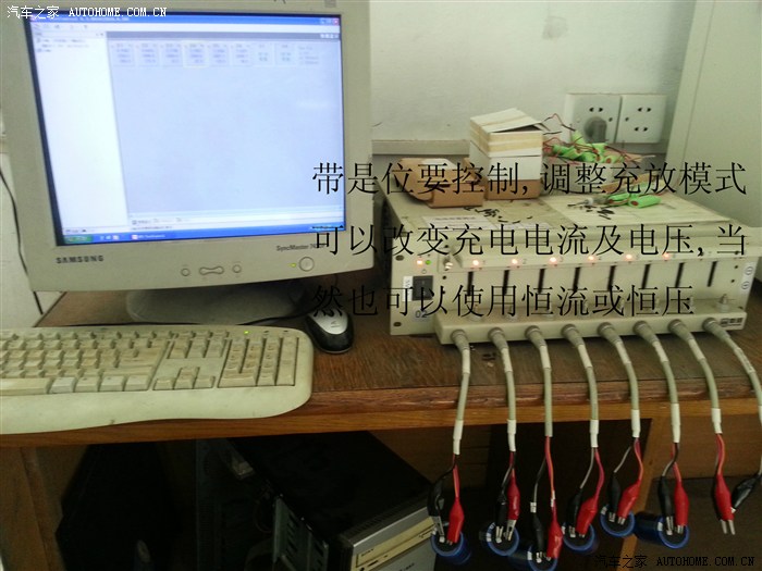

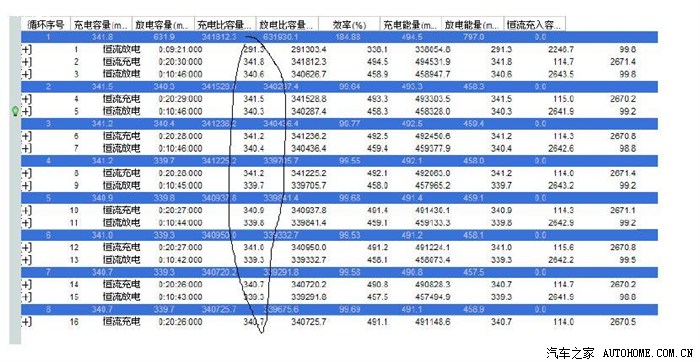

下面使用容量测试仪充放电

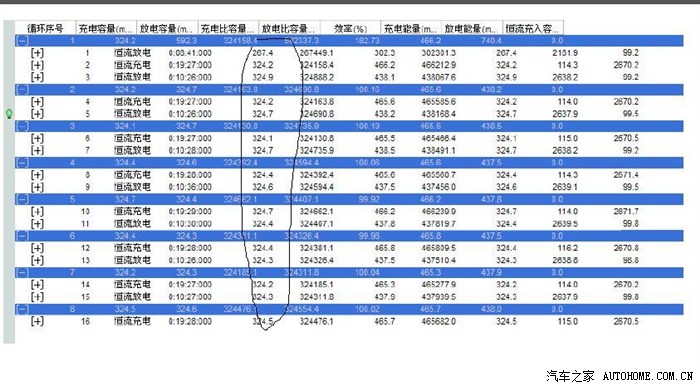

采用恒流充放电会较快,但达不到完全充放电,看一下测试结果

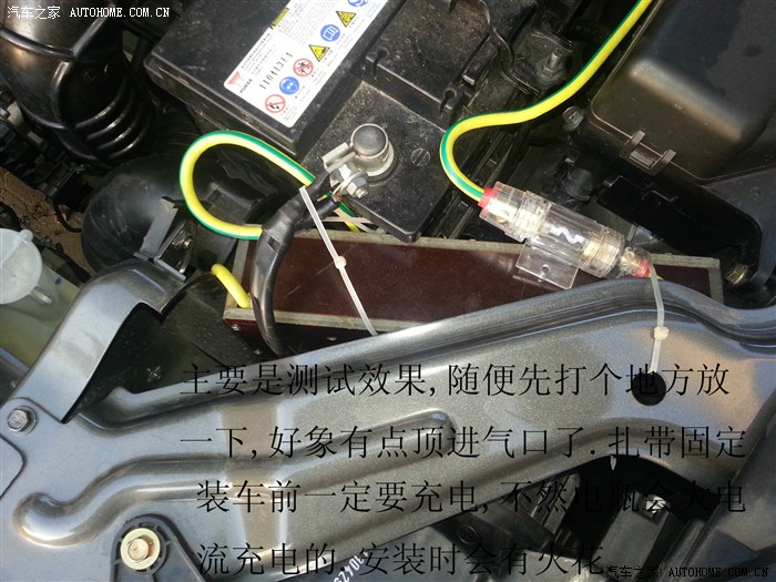

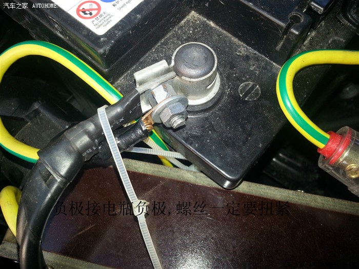

 激活的差不多后开始改装历程吧:
