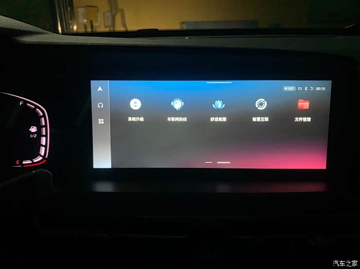

  自己的车机系统在4月20号左右的时候升级过一次,刚开始所谓的工程模式用代码根本进不去,然后本着爱折腾的原则今天有把系统降了个级,进入工程模式,把车机系统改成顶配版的,刷完后就有360行车记录仪了,但是个人感觉画质一般,车跑起来根本看不清前车的车牌,就是图个好玩(其实不改系统,直接插内存卡也可以用,亲测!!)

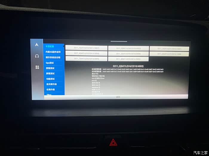

这个还是很好分辨的,8AT的就两个

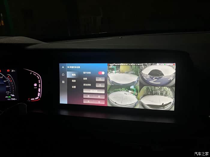

显示效果跟顶配车辆一样

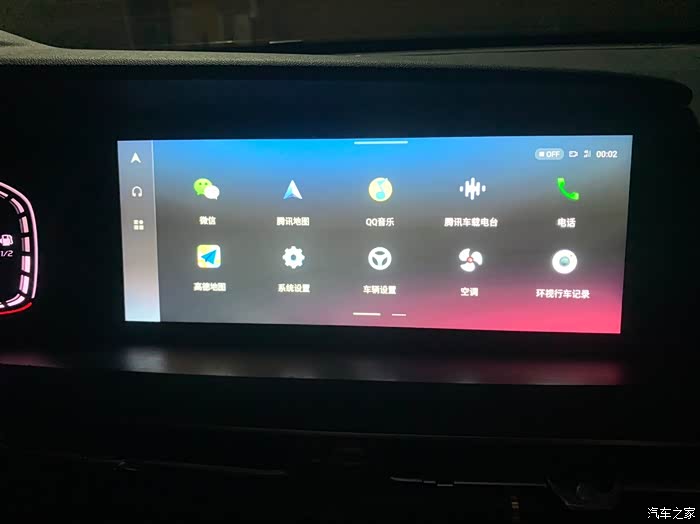

多出一个环视行车记录仪
