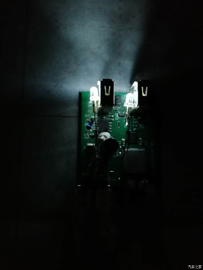

两根针,上面的是正,下面的是负,接12V电源的
焊好两个LED灯,各个灯串联一个4.3K电阻
4.3K电阻
焊好后测试,正常亮灯,成功。
