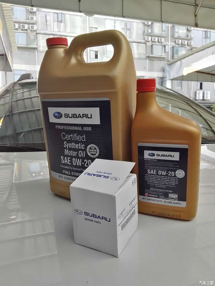

网购的斯巴鲁原厂机油和原厂机滤。
据卖家宣称,由于国标不同,这款美国产斯巴鲁原厂机油,比国产(出光国内工厂代工)斯巴鲁原厂机油,性能上要好一些,想着反正比国产斯巴鲁原厂机油贵不了多少钱,姑且试试吧,如果不理想,下次保养换其他机油就是了。

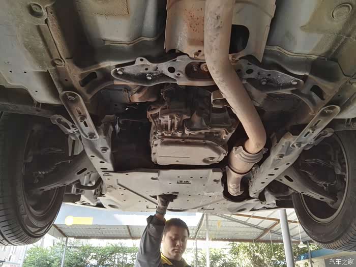

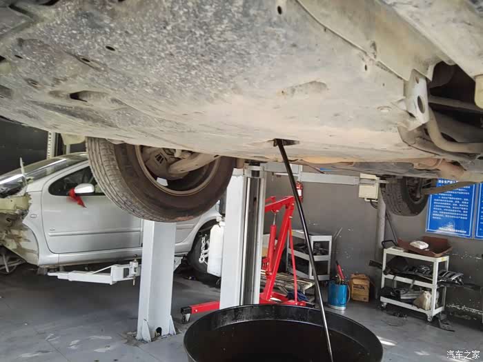

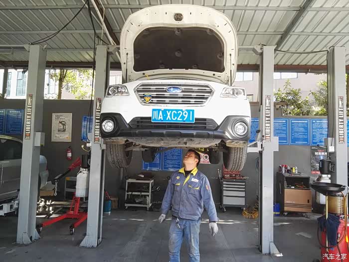

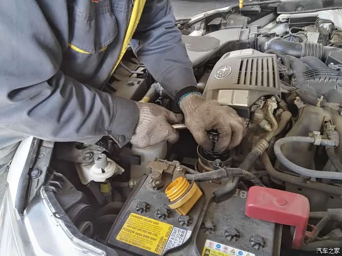

保养第一步,拧开机油加注封盖,上托架举升。
保养第二步,打开封堵螺栓,放机油。
保养第三步,等旧机油重力自流放空之后,拧紧封堵螺栓。

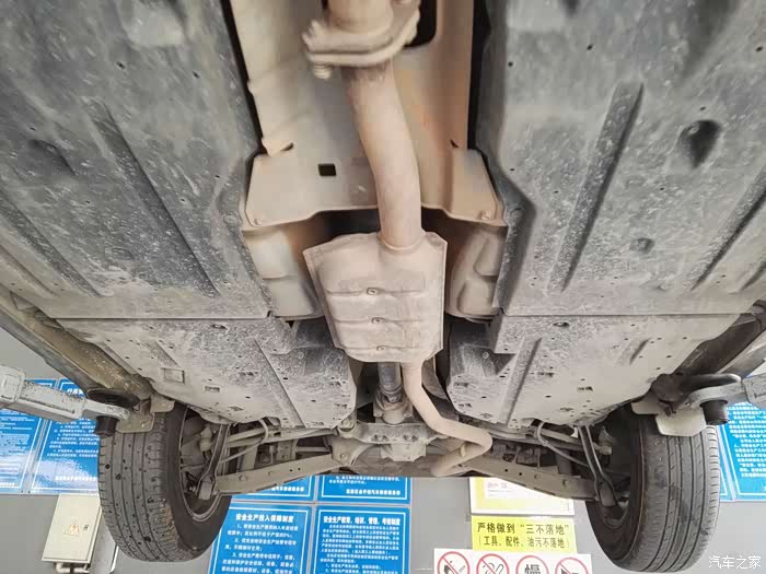

反正已经上托架了,顺便目测、检查一下底盘、发动机、变速器、分动器、避震器是否漏油。

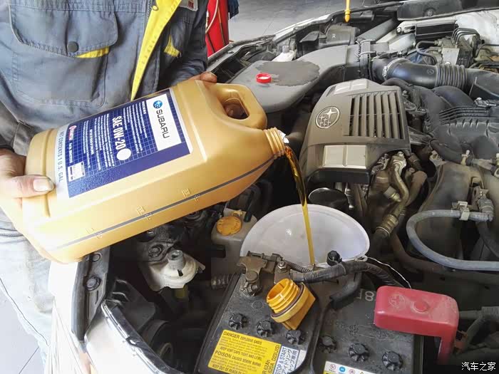

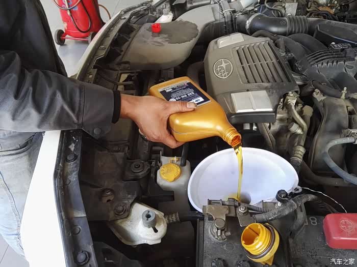

保养第六步,添加新机油。
这款美国产斯巴鲁原厂机油,大瓶是美制1加仑装,换成公制,大概是3.785升。
小瓶是美制32盎司装,换成公制,大概是0.936升。
按照用户手册,2.5NA傲虎,每次保养加机油4.8升,这大小两瓶加起来,大概是4.721升,和用户手册的要求差不多。

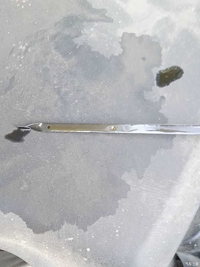

保养第六步,虎子下架,点火五分钟,然后熄火查油尺,液位在上孔附近,不多不少刚刚好!再上架举升,看看封堵螺栓是否紧固是否漏油,没问题,小保养完成。

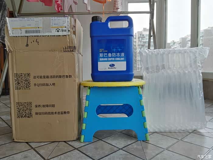

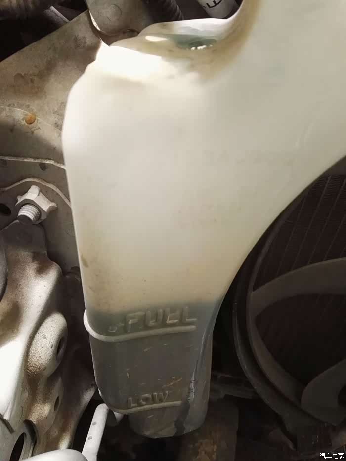

保养的时候,发现发动机防冻液已经到了下线附近,虽然不影响正常使用,但还是加满为妥,修车店没有斯巴鲁原厂防冻液,不想混加,更不想为了这点儿小事,专门往返50多公里跑一趟4S,怎么办?反正不贵,网购原厂防冻液回来自己加呗。
下单没几天,网购的斯巴鲁原厂防冻液到货了。

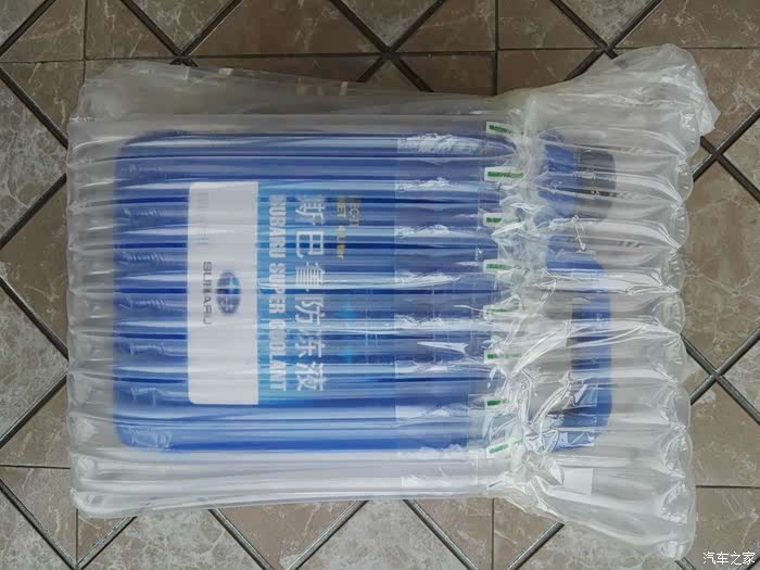

打开箱子,包装还是很费心的。
网购斯巴鲁原厂防冻液的全家福。
没有漏斗,小心翼翼对准防冻液加注口凑合着加吧。
原以为要消耗不少,没想到只用了不到一瓶防冻液的十分之一,就加满了,看来这瓶防冻液,起码能用一年才能用完,感觉有点儿浪费啊!哎,实在不行,以后放掉一部分旧防冻液,再把新防冻液全部加进去,就当是吐故纳新了。
