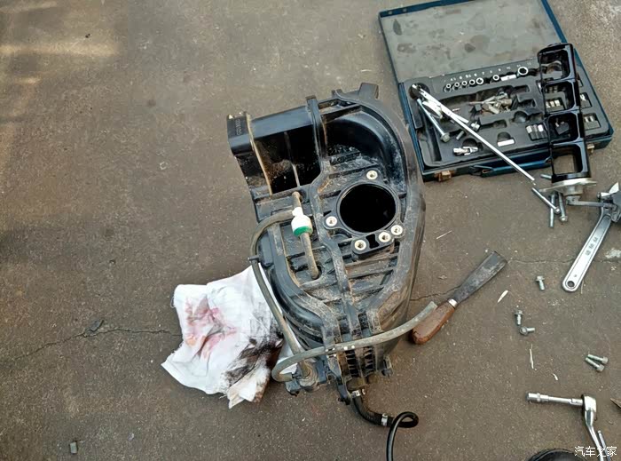

开拆,之所以要拆,是因为不拆的话是没办法下手的
老化断裂
继续老化断裂
继续老化断裂,各个接头都没幸免
临时处理方法是把老化的地方剪掉套上,前提是长度够,最好是要换新的

处理好后的结果是加速有改善,油耗降半个。
