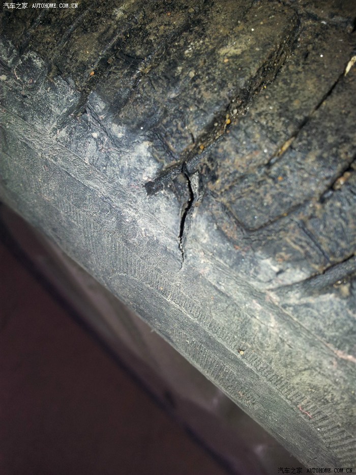

       前两天洗车时候无意间发现右后胎被划了个口子,不大但是很深。目测接近快通了,咨询了下貌似不能补。考虑到安全问题决定将其换掉。一时间不知道换什么牌子的好。家门口有普利司通和佳通轮胎的店面,普利司通价格太高,个人觉得没必要,佳通的不了解。忽然想起一直热议的朝阳神胎RP26来,上万能的某宝搜了下,发现评价不错,决定搞两条来试试看,价格真心合理啊,两条加运费上海到家530。其实原车的锦湖轮胎我感觉还是不错的,虽然出了个反炼胶事件,但是是天津工厂的产品,我车上的是南京的。而且据报道即使是天津的产品后来检验也全部符合国家标准,所以不知道是产品不行呢还是咱国家标准有问题。反正我的锦湖也没出过鼓包什么的问题,实事求是。(以上是个人观点,非喜勿拍哈)再来说说朝阳轮胎,目前中策橡胶排名世界第十,其实国内很多国外知名品牌的轮胎是杭州中策代工的,杭州中策的产品包括朝阳,威狮,雅度,好运等几大品牌。其实前几年大家注意到没有美国发起的对中国轮胎的反倾销调查其中最主要的就是针对杭州中策橡胶的,美国低端轮胎市场他占了很大席位。既然美国佬都能用,咱们自己就更需要支持国货了。
口子比较深,还在胎壁上,不敢用了,原车轮胎也老化了。但是花纹磨损还有一半,有点脏哈

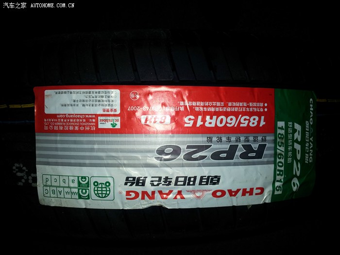

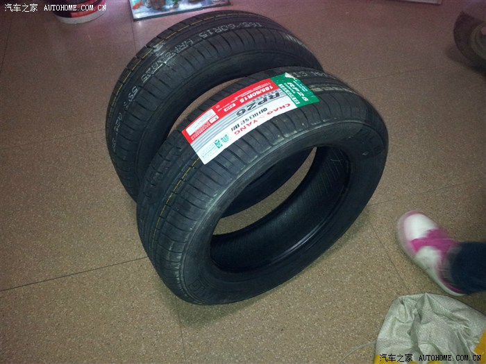

新胎到家
出厂日期2013年第34周,轮胎不是越新越好,最好是出厂几个月到半年。
一对,拆下的报废一只,一只备用。
老婆露出了马脚

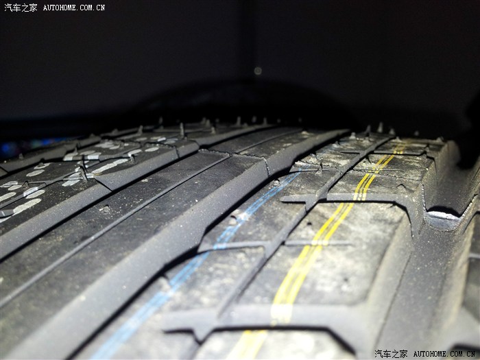

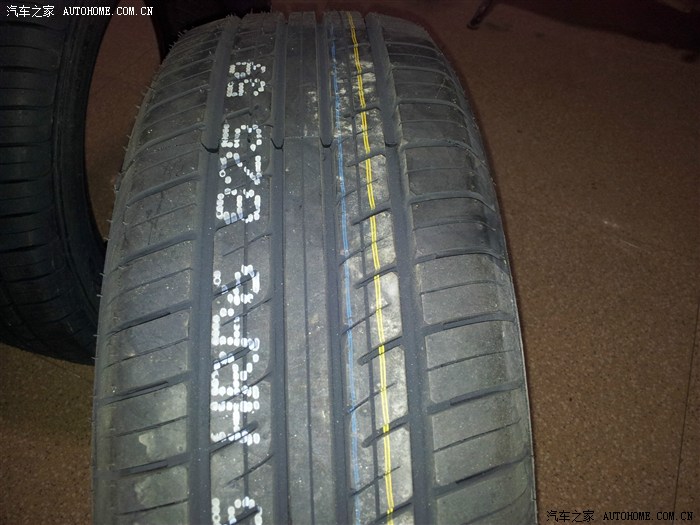

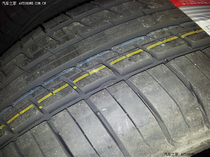

花纹

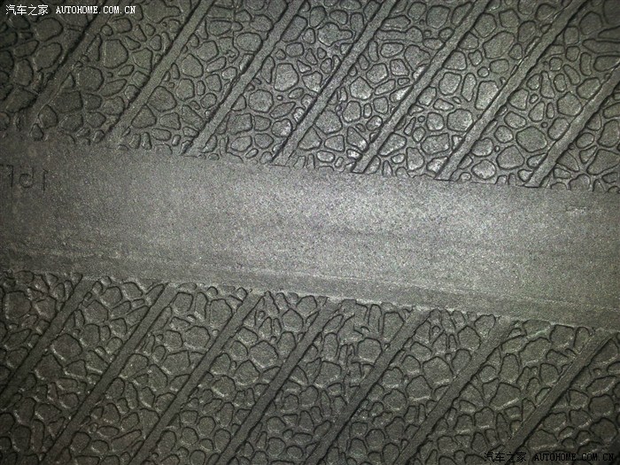

胎毛特写

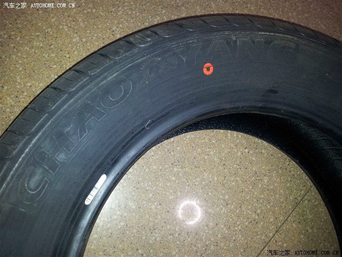

内壁特写

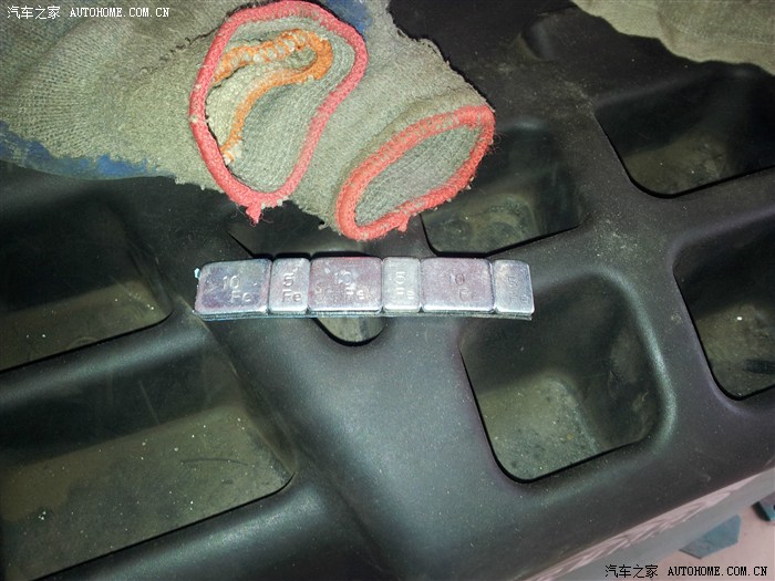

新胎上身要做动平衡,原来不知道轮毂里面还有这东西,配重块,先把旧的去掉先,不做动平衡的坏处是:离心力作用下高速运动的时候会产生振动。
拆下的旧配重块

新配重块,Fe说明是铁的,5和10 是质量,精确到克,找到需要配重的点,贴上就行,不干胶的。

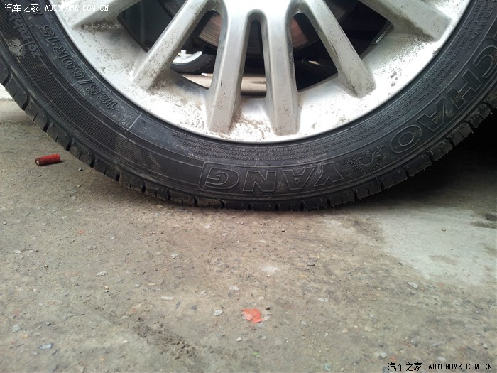

我把气压打到2.4,感觉跟亏气似的,也许是软胎的缘故,气压低易导致爆胎或是油耗上升,果断加到2.7.
这几天连续雨雪,也没刷车。大家凑合看呗。
边上是邻居的大奔,这他么差距有点大,知足常乐。
最后说下感受,特意跑了几种路面几十公里测试,整体感觉静音效果相当出色,高等级铺装路面可能我的车子做过隔音的缘故,100公里基本上只有风声,一般城市道路下原来的胎躁声明显减小很多,再有就是过坎,减速带小坑什么的明显的比原来车子显得有韧性,不像过去弹跳感那么明显了。至于转向和抓地力什么的,本人感觉不出来。一个字:爽。
