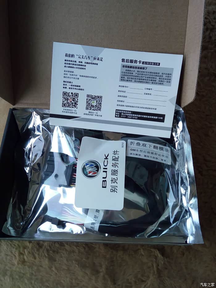

外包装。
打开包装的样子。

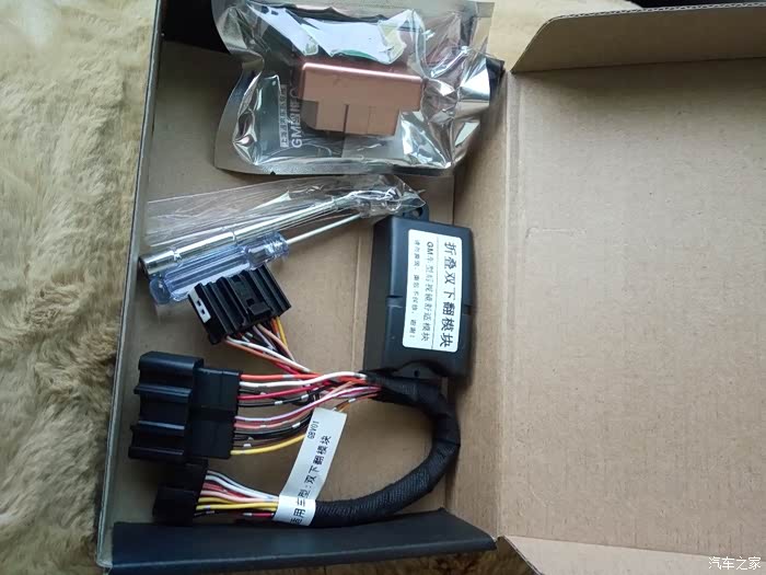

包装内容,包括线组一套,模块一个,ODB插头一个,安装工具2件,其中平口螺丝刀一个,扳手一个(实际君越模块安装用不上)

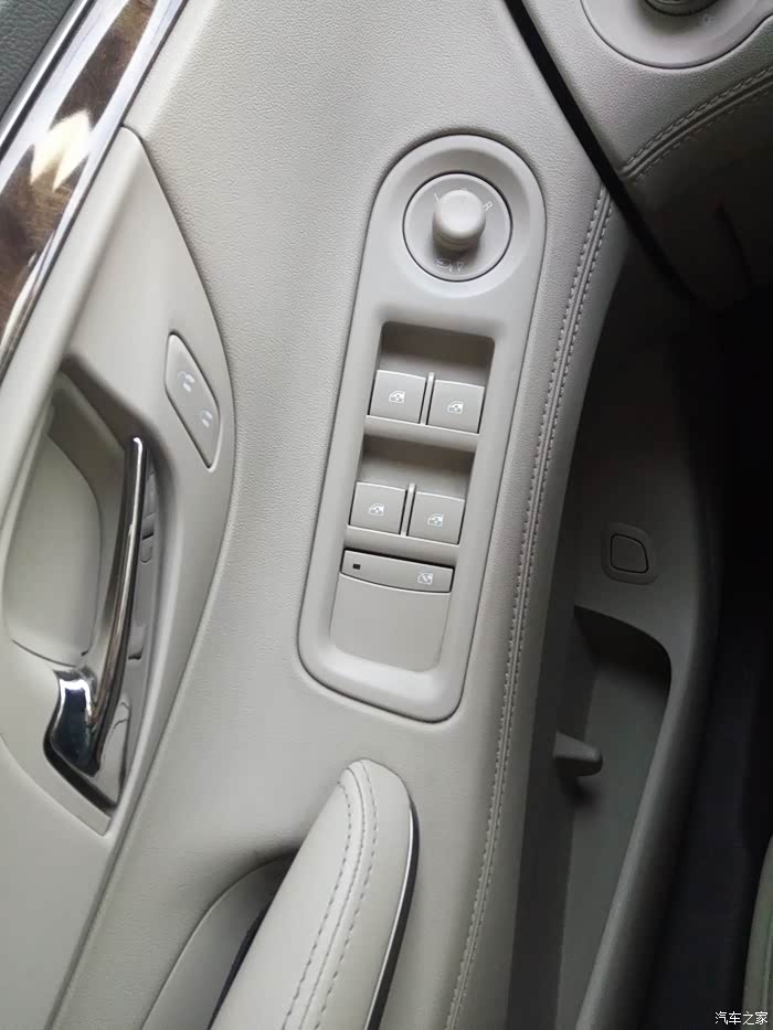

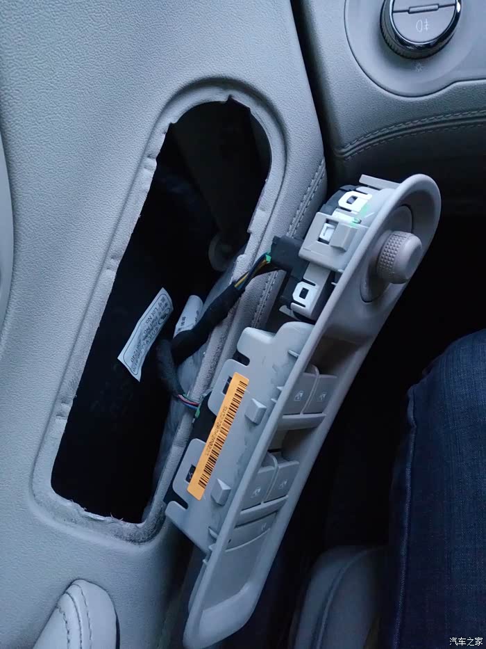

安装前的样子,当时真的无从下手,经咨询店家,需要拆下升窗器这部分,这部分就是用卡子卡上的,稍微用点力,用平口螺丝刀顺着边撬就可以撬下来了。

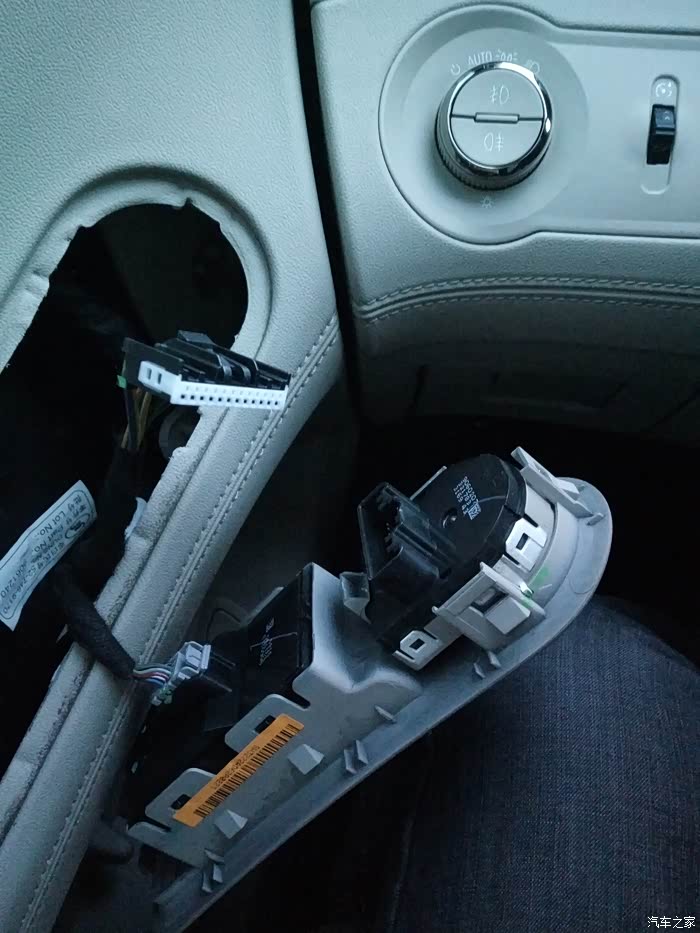

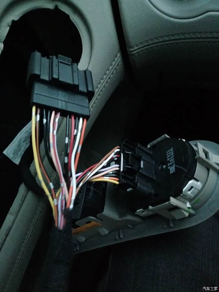

撬开后的样子,上面就两个插头,一大一小,大的连接在折叠开关上,需要动的就是这个大的平口插头。撬开后余下的工作就简单了。
就是这个平口的大的插头,拔下很轻松。
套件线束上共三个头,一个母扣,两个公扣,看得很明白,拔下的平口插头插在母扣里,两个公扣一个插在套件中的升窗模块上,另一个插在原来那个母扣中,然后将整套线束归位,门腔内有隔音层,将线束及模块放入后不会松动,所以不会产生异响。到此模块安装完毕。
