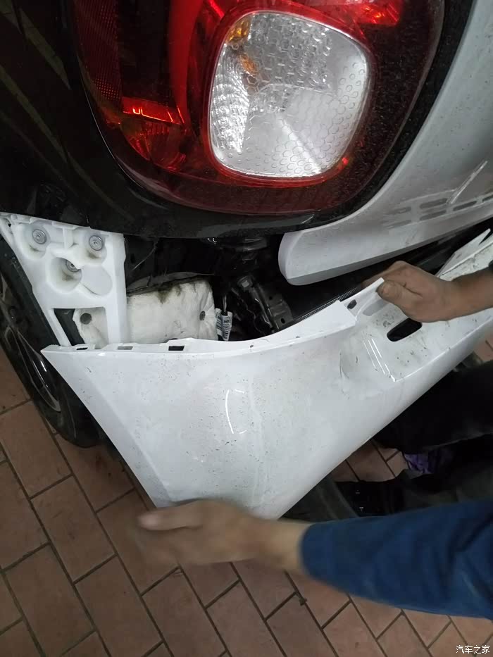

准备拆后杠换雷达,4S快下班,说下次再来试试吧,反正不耽误开,我就走了。后来一直等论坛车友水果冻2011,同样的问题,他解决了,说是插头松了。好吧,跑去4S店继续拆。
师傅开拆
后门碍事,拆~

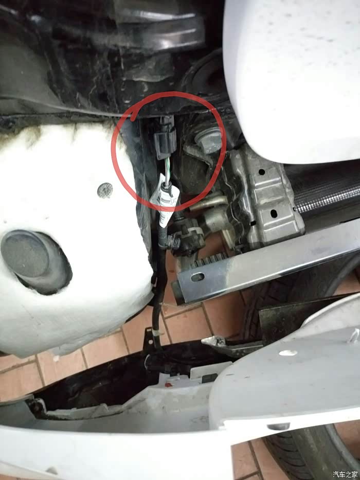

后杠下来了,很自然的下来了,没有任何“牵挂”,原来是倒车雷达的插头完全没插上
就是红圈处的插头,使劲插上,通电,挂倒挡,问题解决。

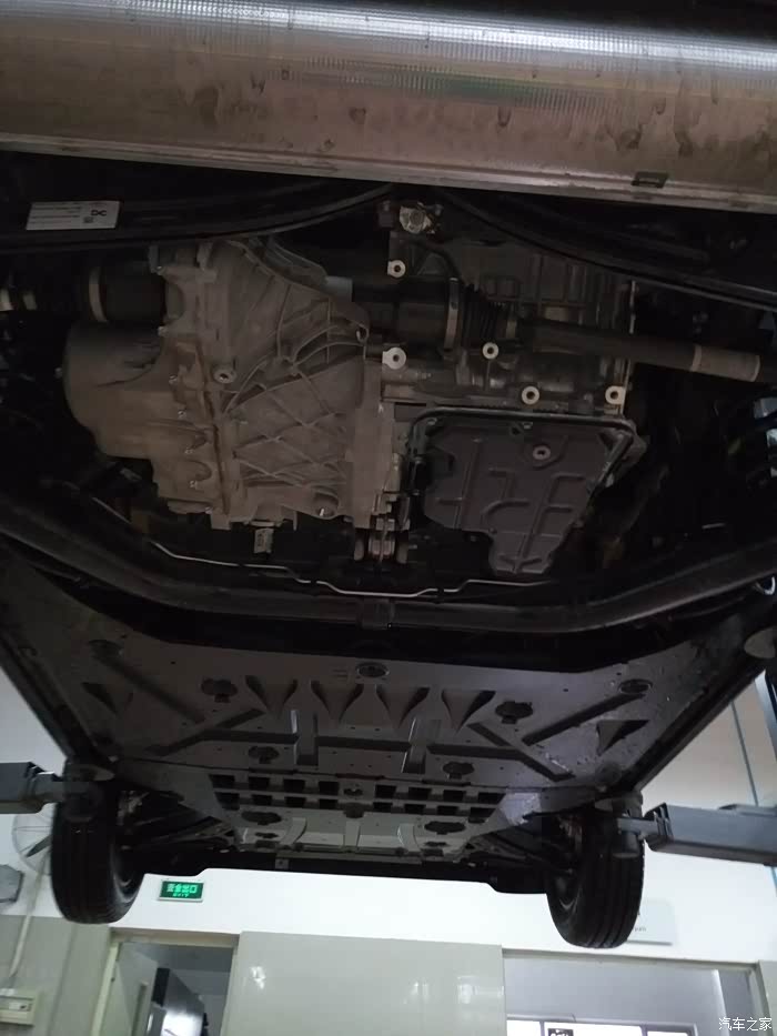

有后防撞梁
发动机下边需要加装护板吗?
