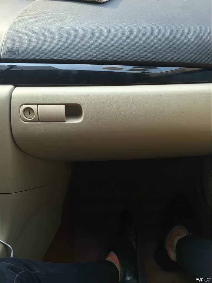

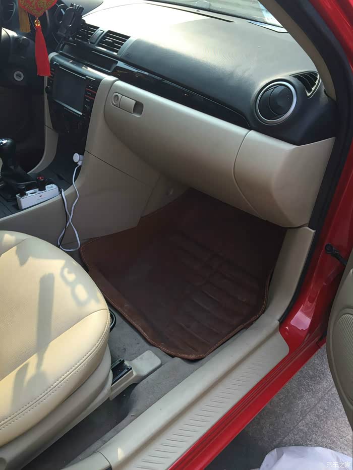

原车

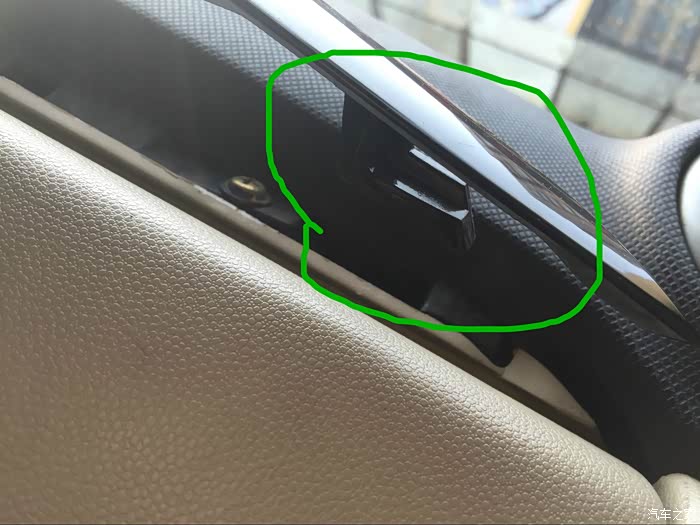

先把装饰条拿去
注意卡扣

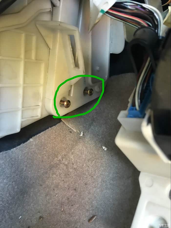

里面就2个螺丝,十字螺丝刀

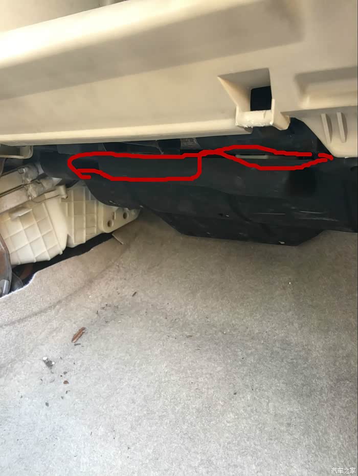

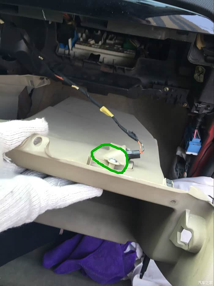

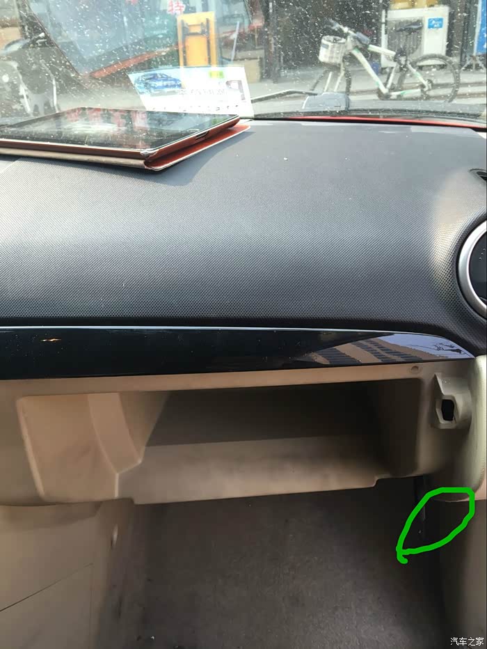

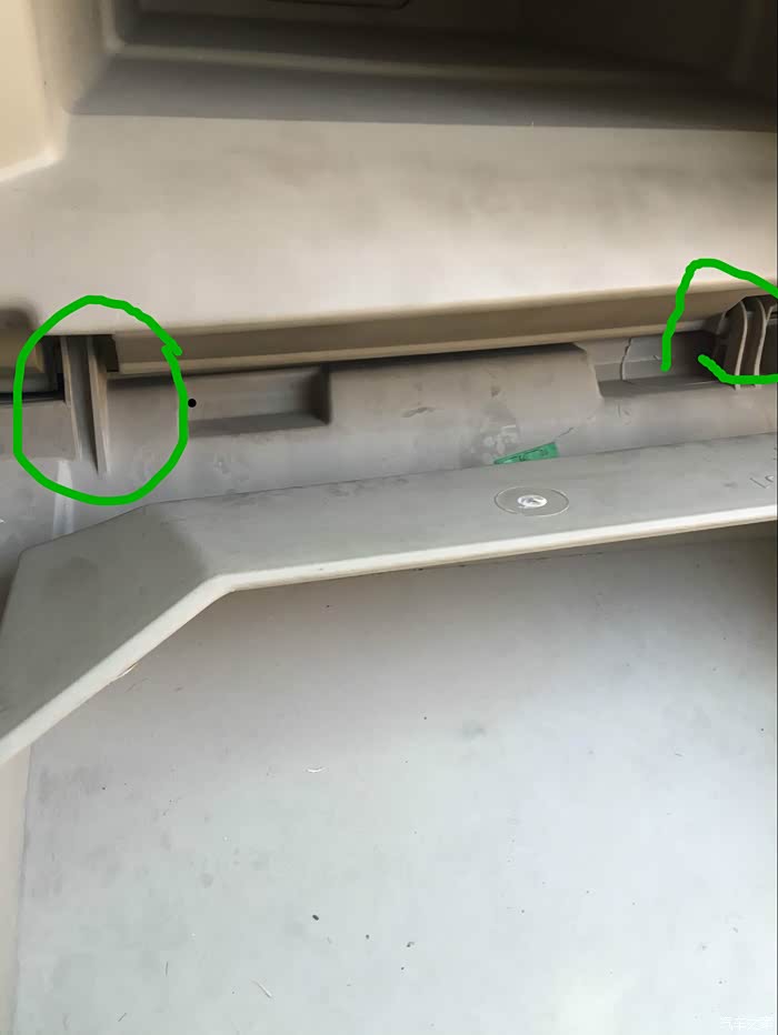

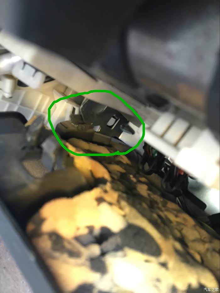

手套箱盖板下有2个卡扣
拿掉手套箱注意这个黑色的扣子

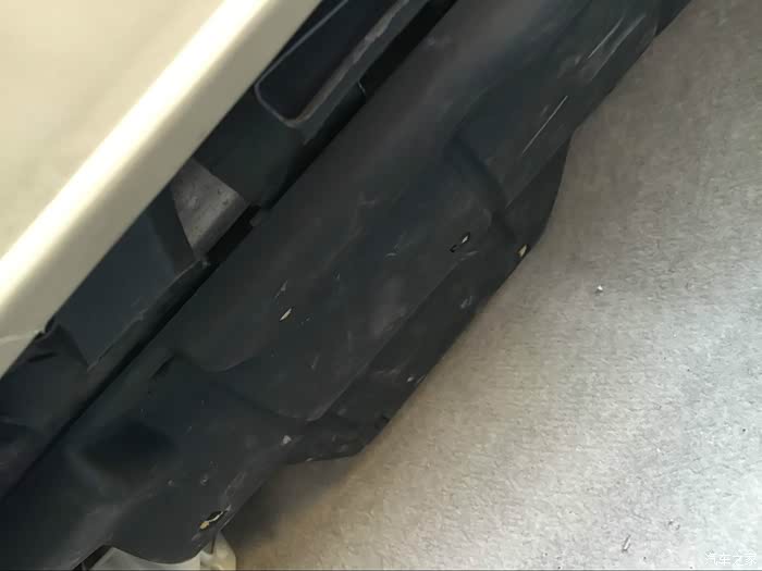

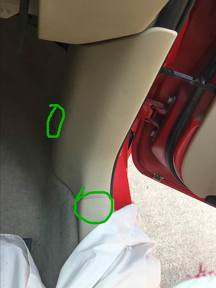

边板去除前要先把门边板去掉
慢慢的栽下护板

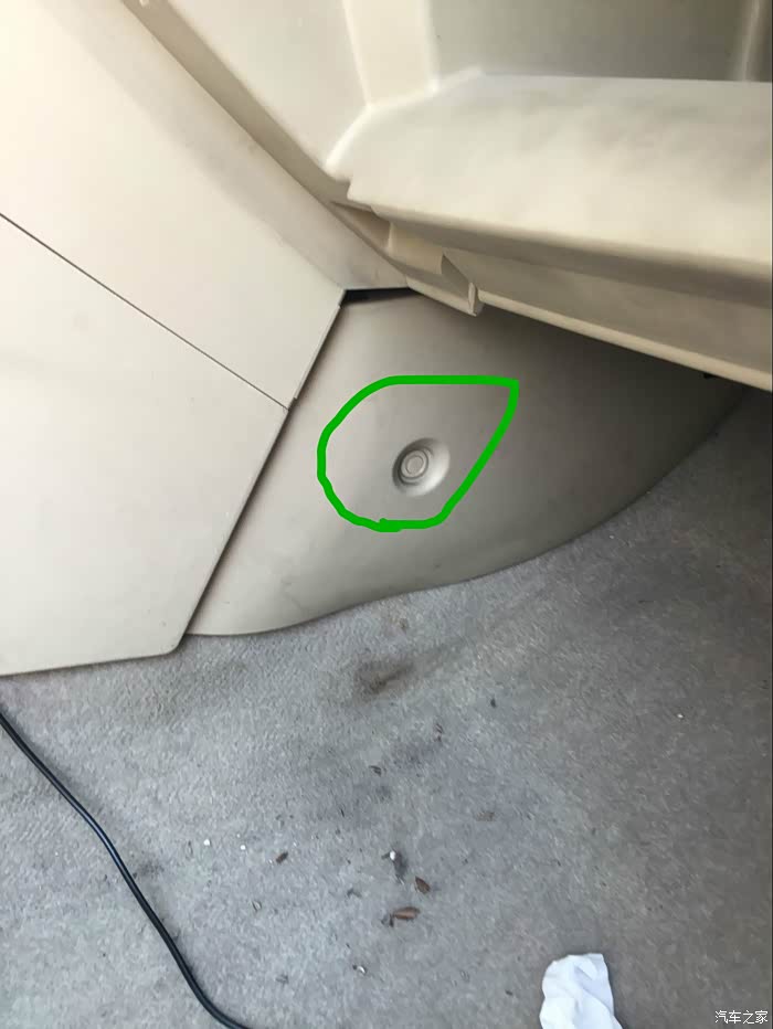

注意卡扣

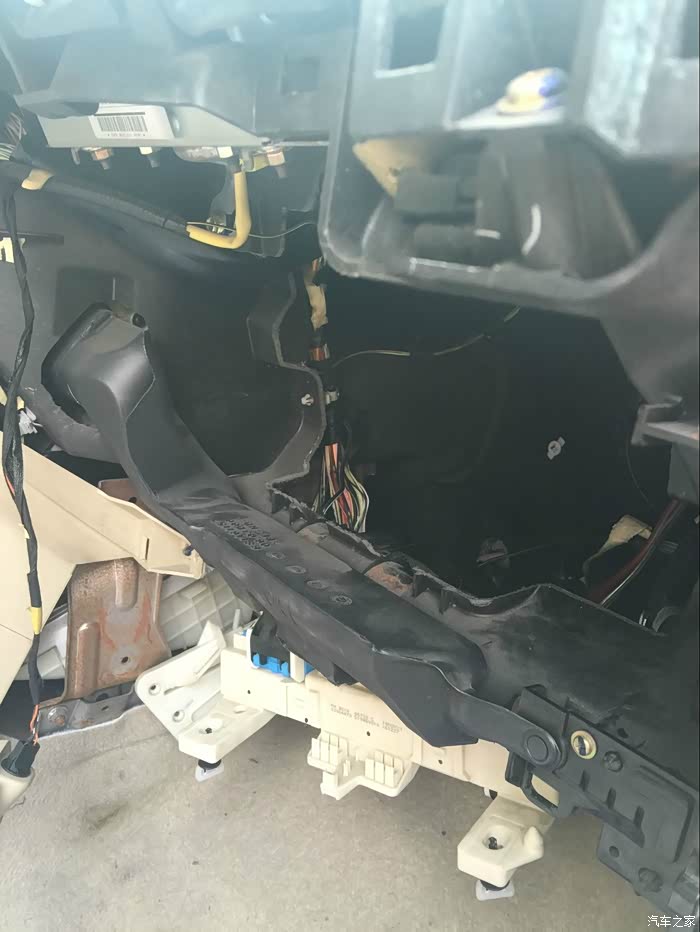

中间边板去除点
可以看到滤芯盖板

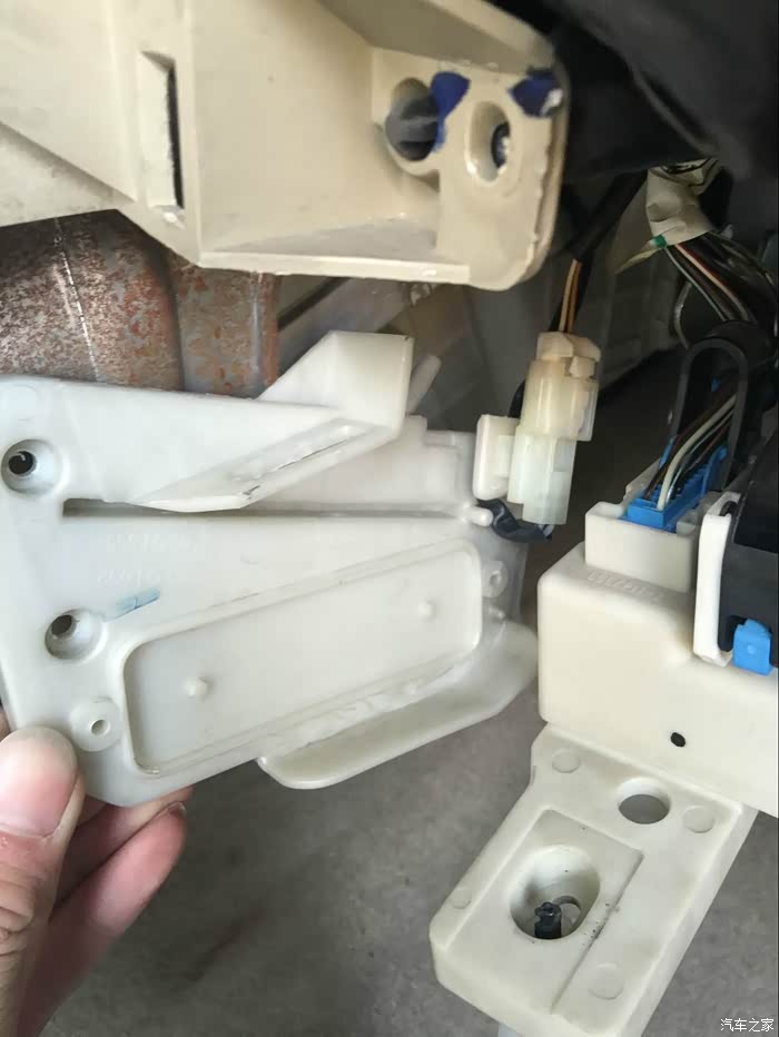

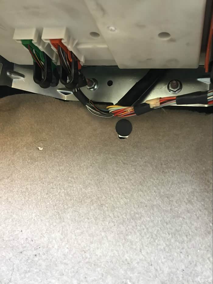

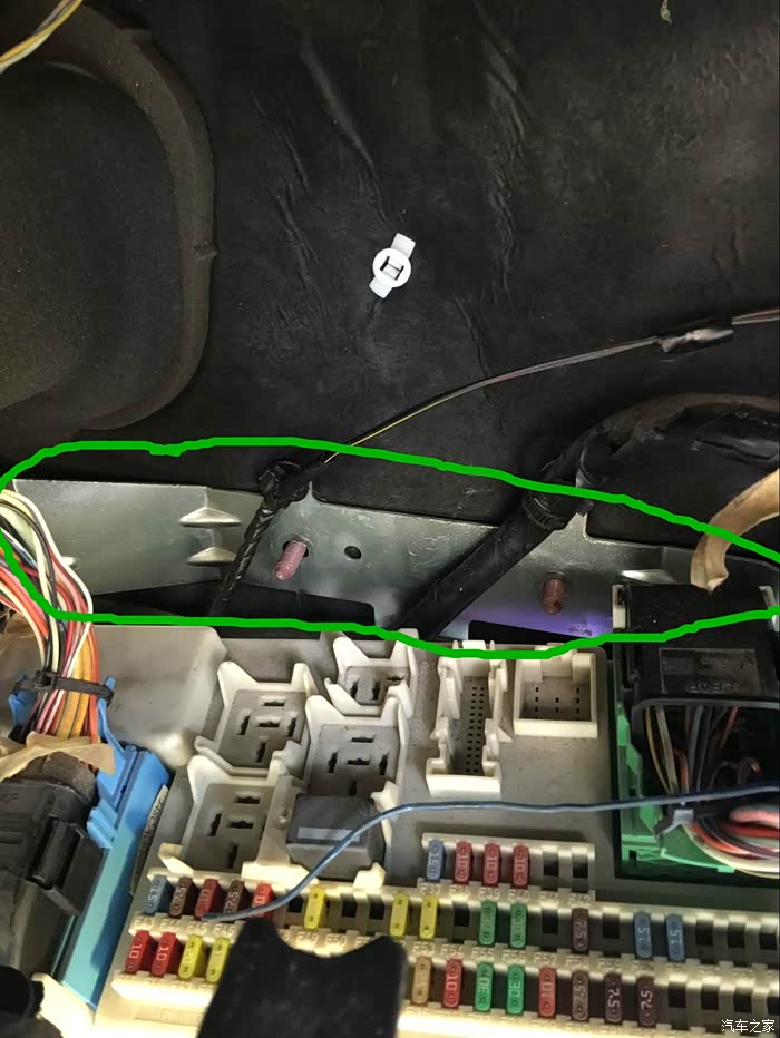

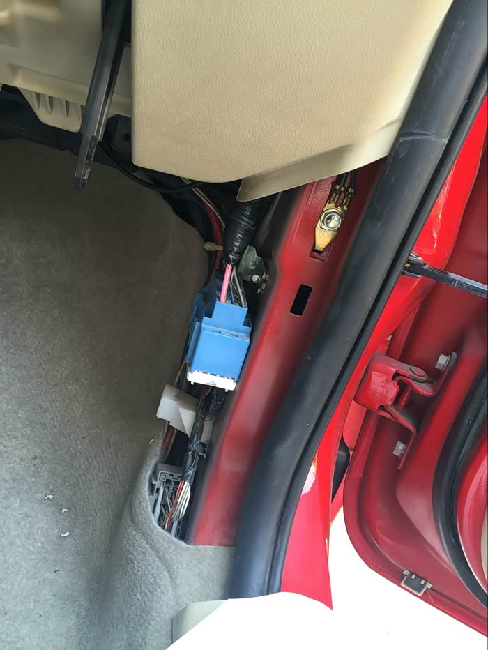

去除保险盒卡扣旋转式,还有地板扣
去除保险盒卡扣旋转式

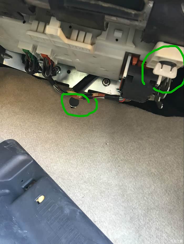

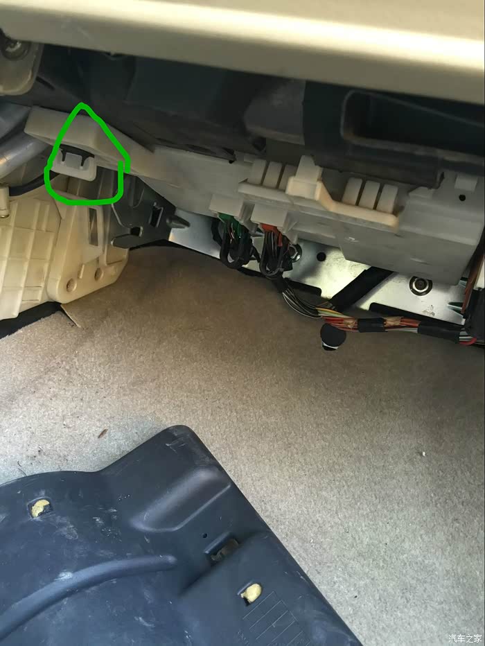

底部卡扣

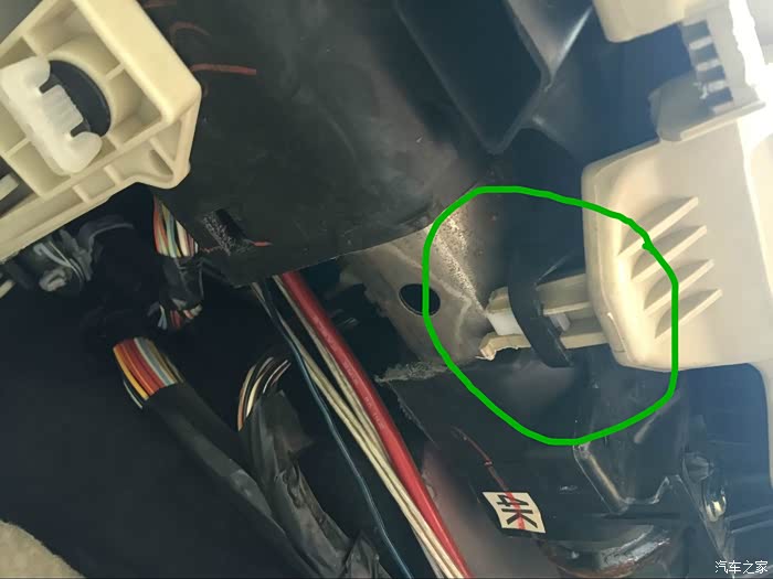

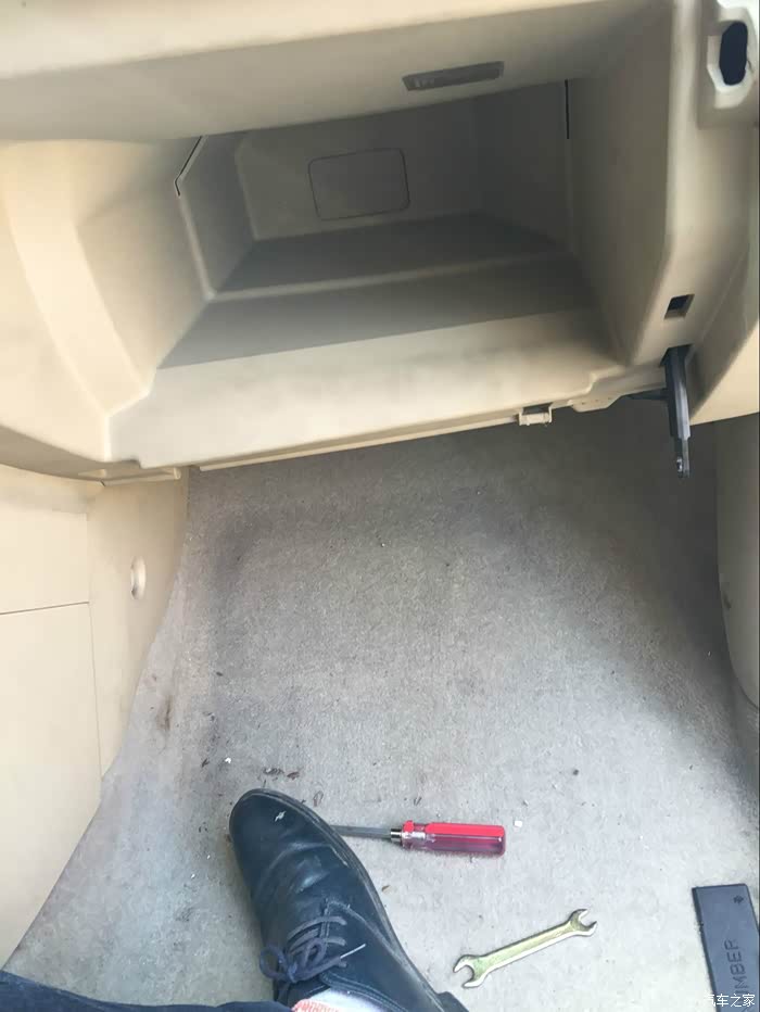

手套箱底部卡扣
手套箱去除,注意手套箱灯

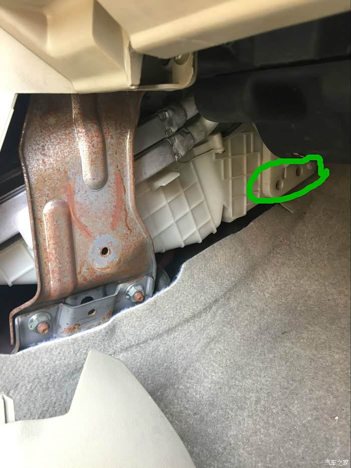

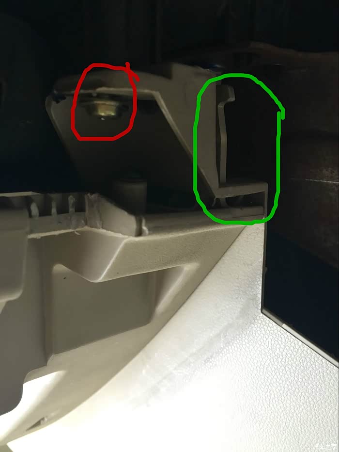

保鲜盒支架螺丝,12的套筒扳手
支架去除后放一边

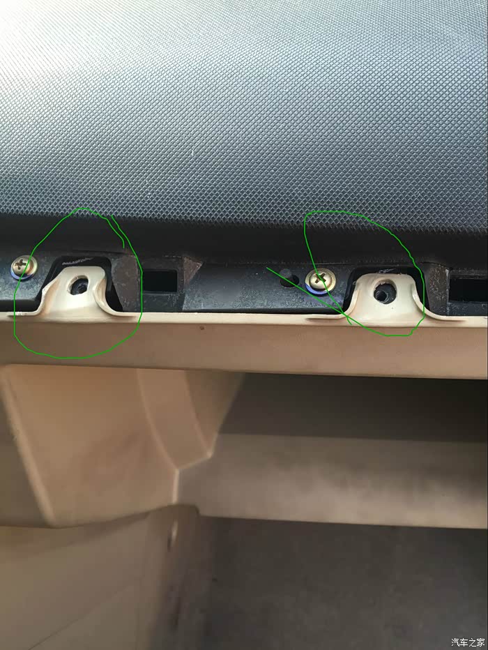

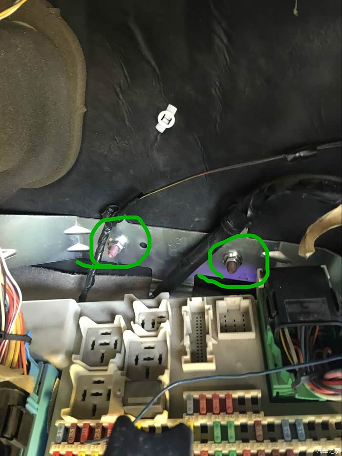

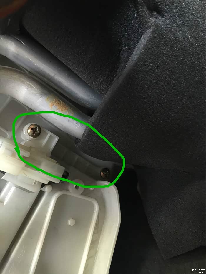

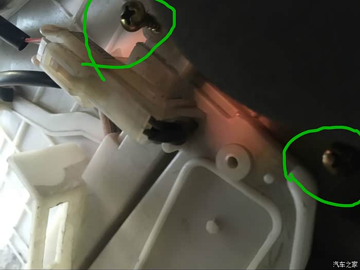

可以看见滤芯盖的螺丝了,这是下面2个,一共有4个
滤芯盖上面2个
很难看见

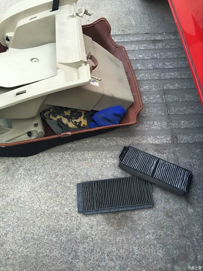

滤芯盖板去除
不忍直视

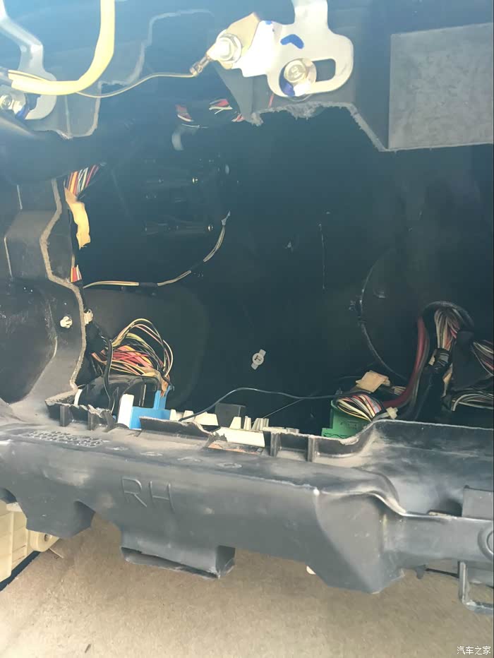

拆了一堆东西
原来里面是这样的

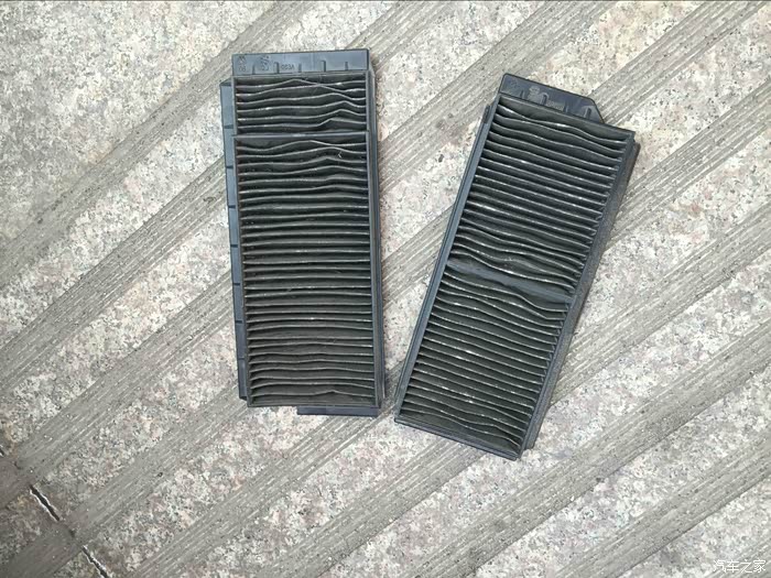

换下来的,注意这是两块,右边的是上面的左边的是下面的。
