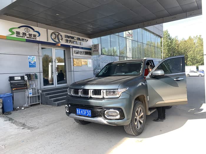

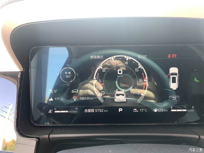

从太原出发北上至内蒙乌兰察布、乌兰布统、乌兰浩特、呼伦贝尔,之后前往漠河北极村,又沿着331国道到达黑河,当时已经5100km,怕里程超的太多于是我们就去离黑河最近的哈尔滨4s店进行保养,开到店时的里程已经是5792km。

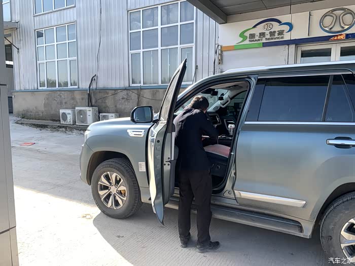

刚开到哈尔滨北汽4s店售后小哥就出来接待,服务态度也不错。
登记各类信息。

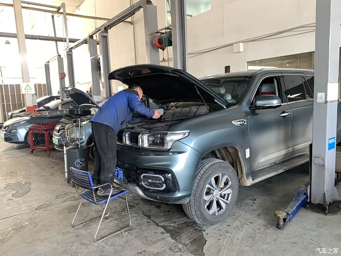

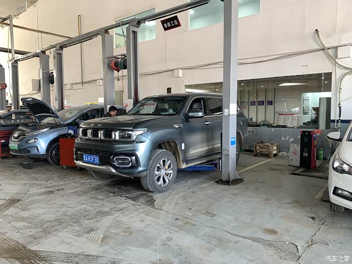

登记后小哥把我的60开进了售后车间准备开整。
第一项内容是给爱车进行升级,据说是9月份厂家新出的一个升级包,师傅说得一个小时,让我先去休息室等候。

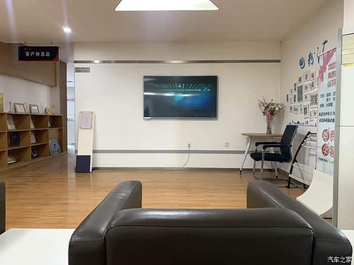

客户休息区也没多少人,沙发倒是不少,可以看电影。
除了提供饮品,中午等候的客户还可以享受免费午餐,这点还是不错的,毕竟4s店大部分都远离市区,周边基本没有饭店。

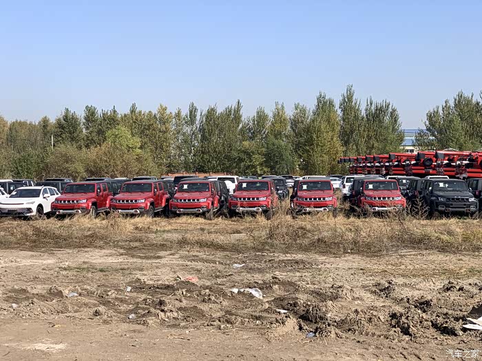

在休息区等候了大约30分钟实在坐不住了,出来瞎溜达,售后车间旁的空地上有很多bj40,在40的后边还停了一排60,都是嘎嘎新的新车,如此多的库存看来黑龙江这边对越野车的需求还挺大。

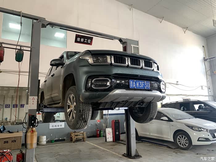

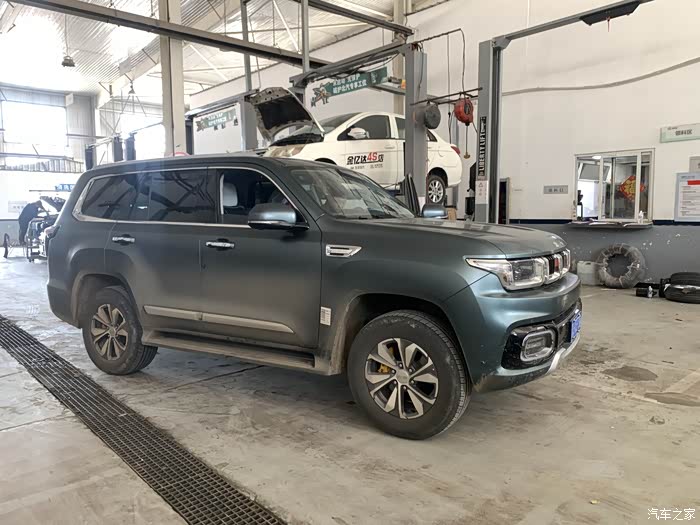

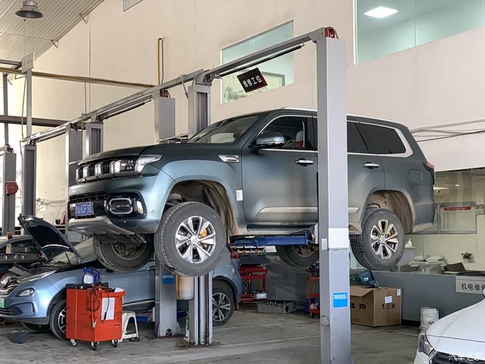

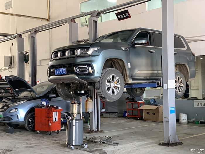

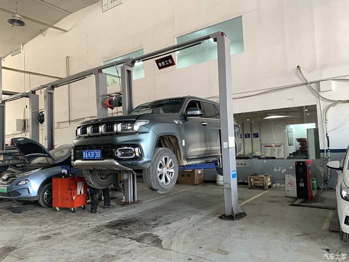

升级完成后开始上架进行常规首保。
升起来了。
车辆升起后整个底盘和车身被拉伸开来,这像几寸升高后的效果呢?

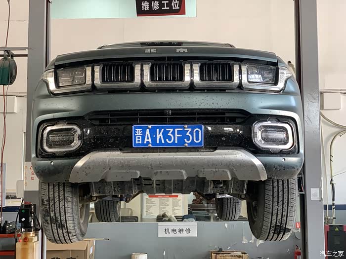

第一次从这个角度看60,不过由于跑高速,车前脸有很多小牛牛的遗ti。
车头给人的感觉还是很硬朗霸气的。

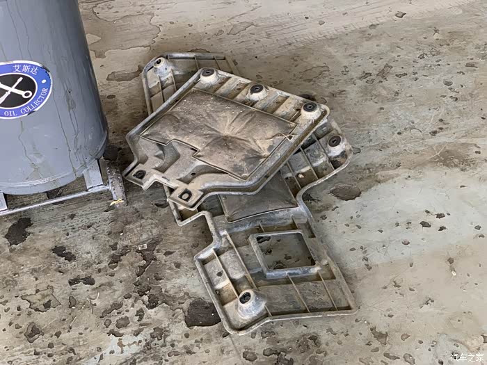

拆下60原车的发动机塑料护板,我提车后除了贴太阳膜,其他什么都没装,真的是纯素车。

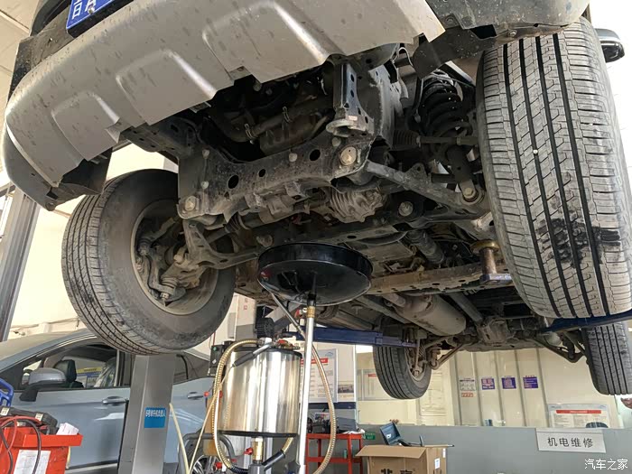

开始放机油。

机油已经基本上是纯黑色了,里面磨合的杂志也非常多。

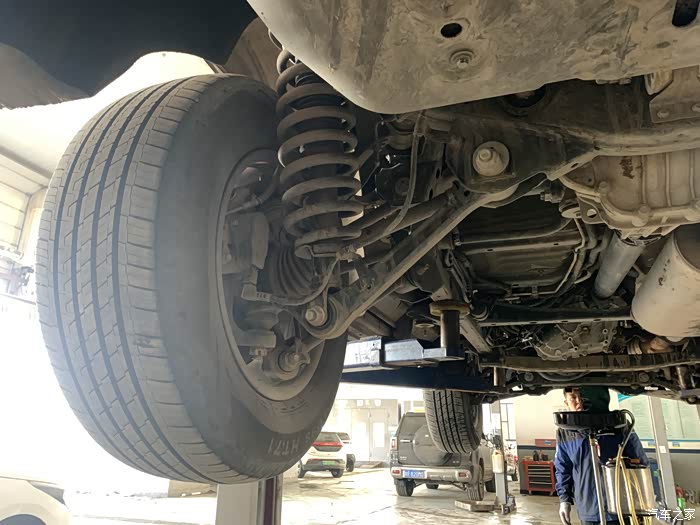

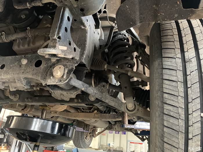

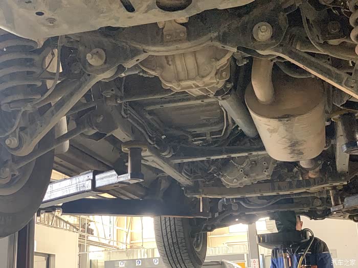

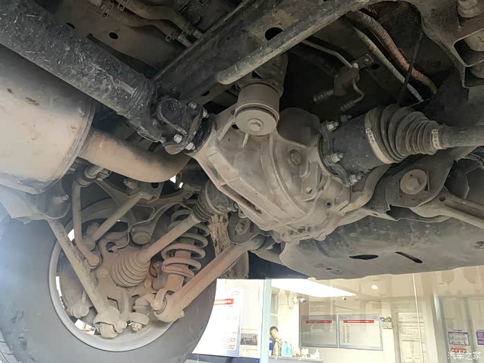

趁着这个时候检查一下底盘吧,看看有没有渗油。
前轮悬挂,虽然泥土多,但是没有油腻的地方。
整个底盘大体上看也无异常,我感觉如果不是经常极端越野,其实没必要装底盘护板,当然我接下来计划装一个薄一些的护板,因为去西藏阿里自驾游时碎石路太多,有护板至少能预防万一。

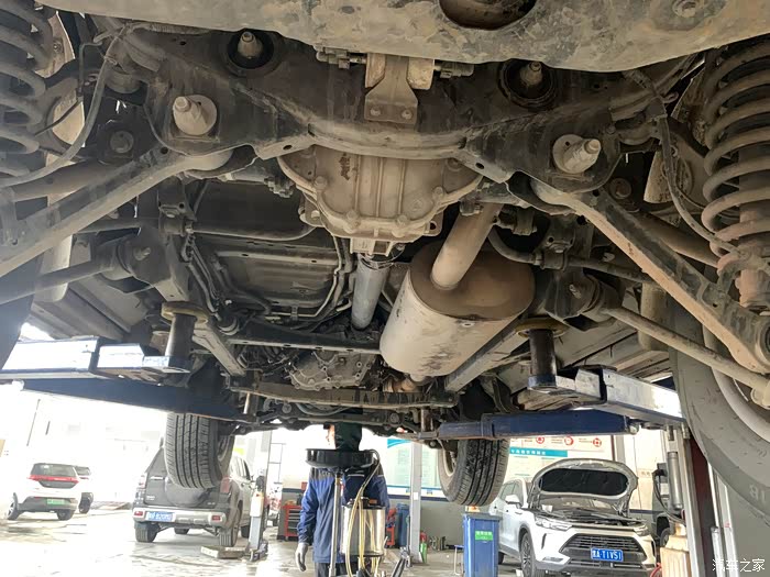

后桥部分也没有渗油现象出现,之前路上听到过小石头崩到底盘的声音,感觉没啥影响,大家都吐槽的非常难看的下支臂也没有刮痕和碰伤。
很多人担心下支臂会磕碰,其实我感觉是多余的,之前有车友也说过:“在中间的桥包不容易磕碰,在两边的减震器支座容易磕碰?由于这个支架是随车轮上下起伏的,最低点高度要比整体桥的桥包还高。”,至于美观吗确实是仁者见仁智者见智了,总不能为了美观而牺牲支撑性能吧。

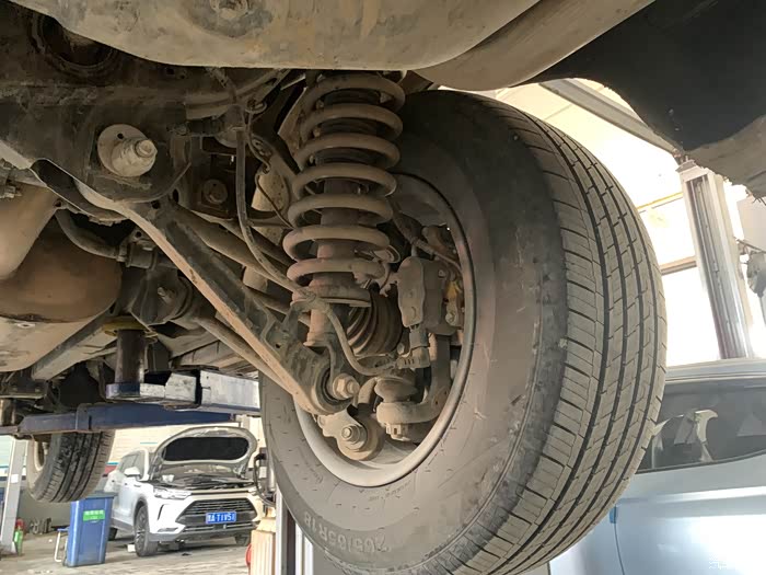

右后轮减震悬挂系统无异常。
左后轮减震悬挂系统无异常。
后桥桥包也无异常,习惯了之前40的整体桥,现在看60的后桥还有些不适应了。

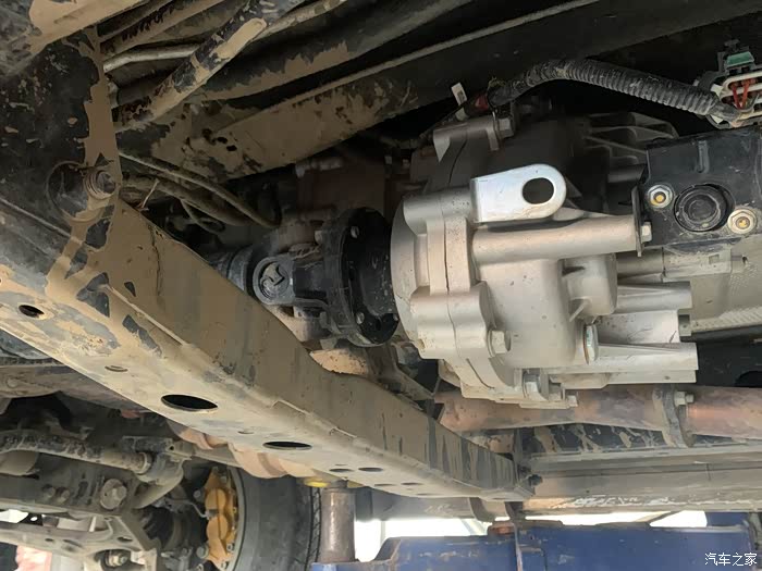

分动器没有任何异常,不装护板总担心这玩意被磕到。

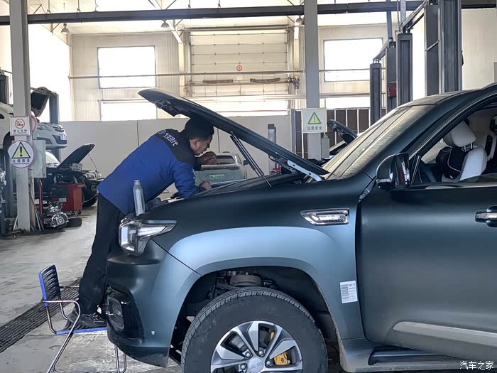

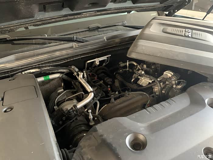

发动机舱全部装了塑料护板,5000多公里了发动机上部还很干净,但有些时候确实不方便。
由于60车身高,所以师傅加机油时还得踩凳子,不然真够不着。

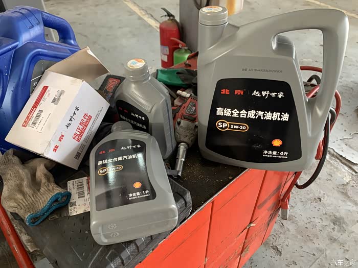

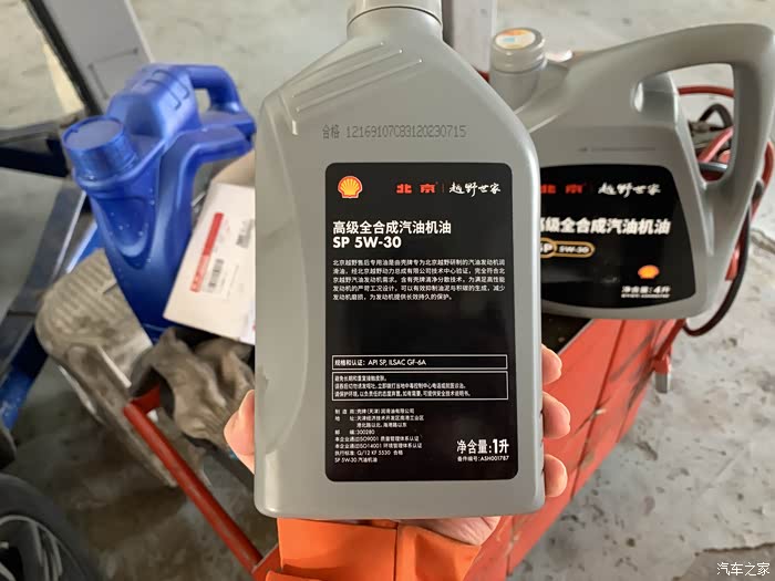

北京越野原厂全合成机油,需要6升。
检查机油油位,首保顺利完成。
