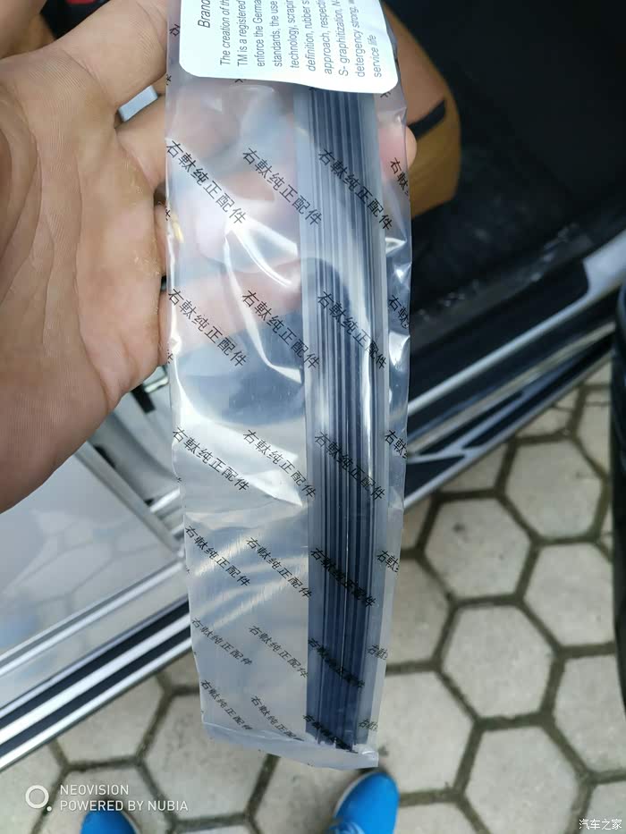

淘宝进的货,不知道质量咋样,不过换好后,挂水效果不错。
这是用了一年多的原厂胶条,已经开皮了,用力撸都掉色。
这个更狠,直接裂开了,橡胶这东西有使用寿命。
这是新买的对比能明显看出不同。
