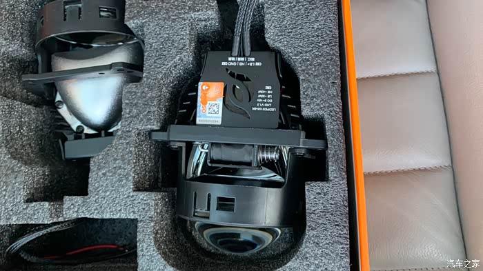

各位车友好,我是14年高尔夫7代,之前改国产双L大灯总成,2000多块钱很便宜2近4远,近光是35W国产不知名品牌的氙气灯,搭配没有品牌的双光透镜。说实在的远光还可以,近光根本不铺路,氙气灯都是一样的,透镜差很多。雨雪天气根本看不见路,有很多次左转弯有盲区差点酿成大祸。 近期东北下暴雨雪气温在0度左右,雪花落到路上就变成水,路灯下面,双向车道,根本看不见路。 最近双十一,到途虎和京东看了下,预算不高,但是本人要求品质,挑中欧司朗CLC双光透镜。 通过网友了解,这款透镜近光还可以,中规中矩 但是据说远光差点。 现在车上的近光不给力,但是远光还是很奥利给的,所以决定改成4近4远,这样这款透镜近光够用,远光氙气来凑合。于是11月11号,在途虎1580拍下这套欧司朗CLC双光透镜。 途虎商家客服有点内头脑,问题回答的很不专业,但途虎客服服务很到位,全跟踪安装进度和满意度。 上图

包装看下
透镜上面没有防尘贴膜上面有些灰尘。安装完灰尘更多。
