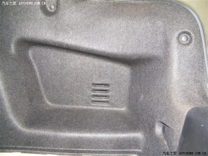

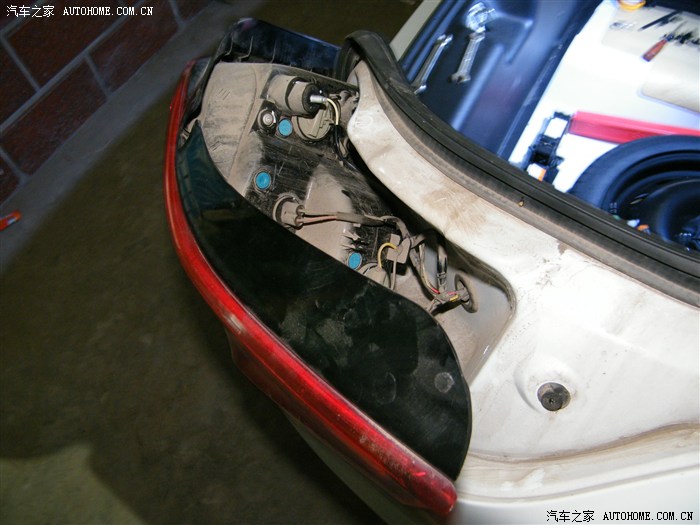

1、将塑料卡子小心撬开,取下。

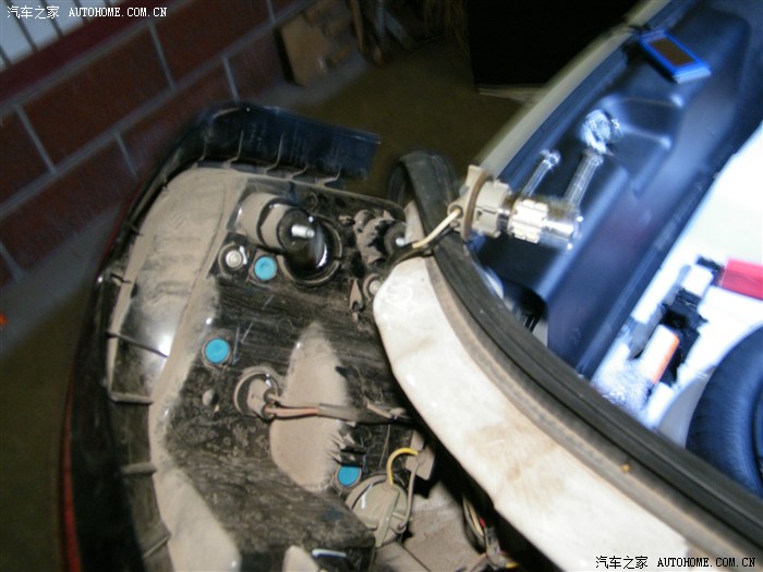

2、此位置不好拍,虚了,取下上图罩子后就是这图了。

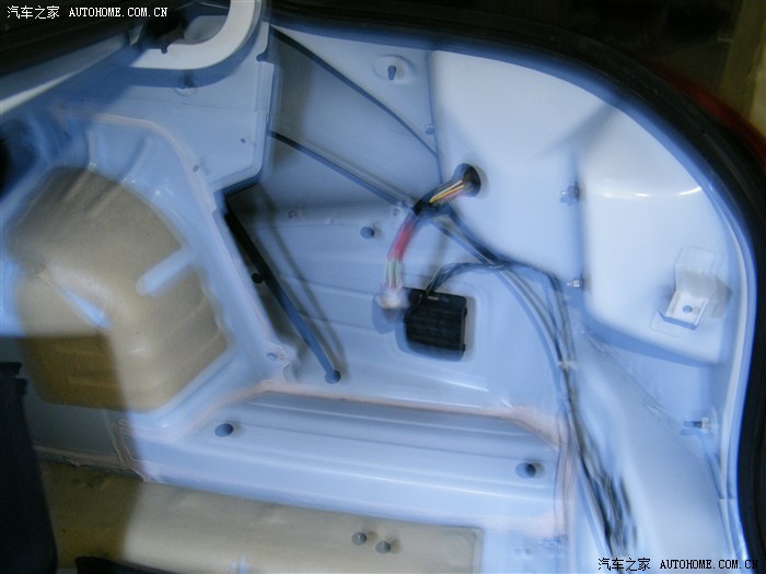

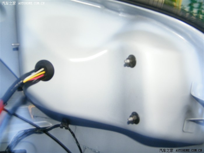

3、将右上角固定灯组的四个螺母取下。

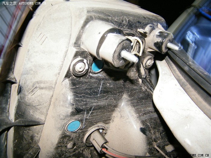

4、轻轻敲击螺丝就可将灯组取下了。

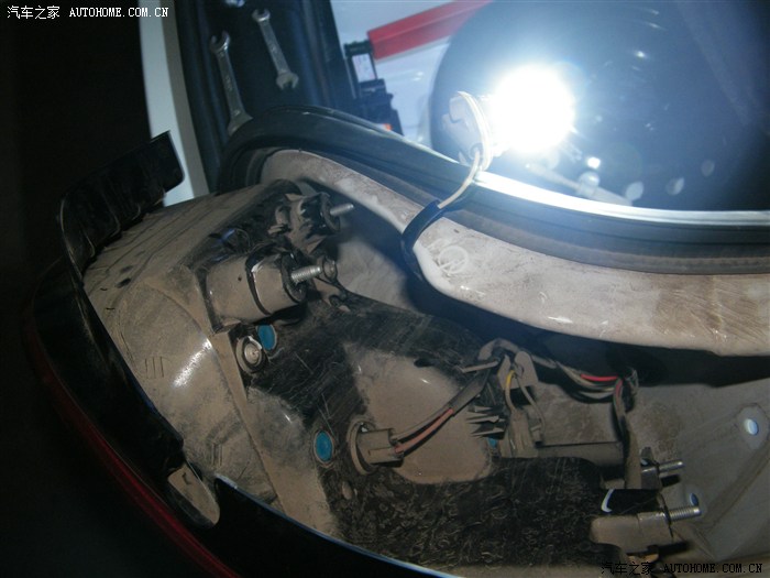

5、找到相对应的倒车灯位置,按上面提方向旋转取下倒车灯。
6、装上倒车灯后的样子。
7、点亮倒车灯的样子,忘记拍恢复好的图片了,下次补上吧!
