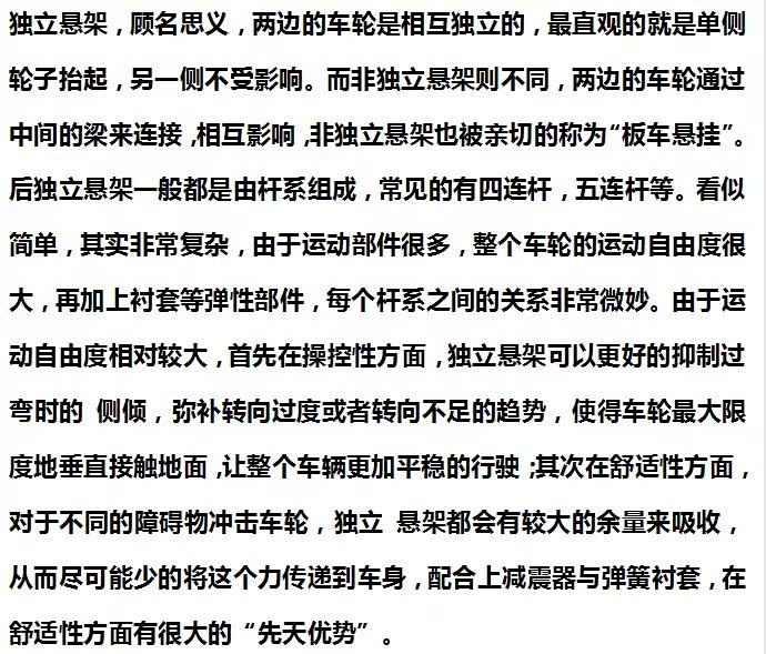

独立悬架就是比非独立悬架好
相信对这个结论,每个人都有自己的理解。稍安勿躁,我们先来认识一下独立悬架与非独立悬架。

够用,是借口还是理由?

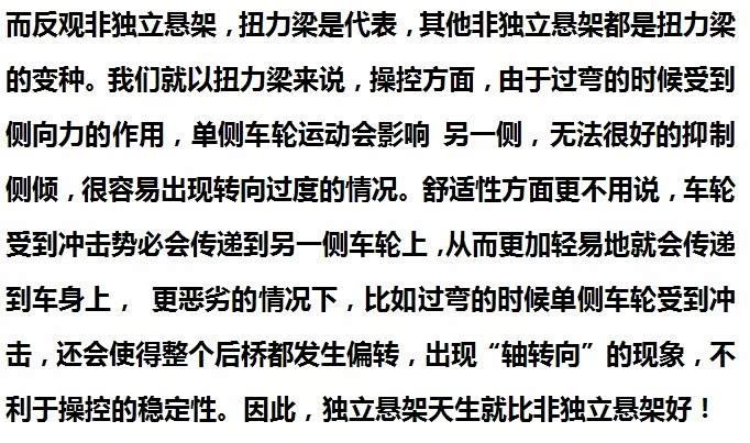

很多人认为,城市里开开车,没什么操控性,而且平时路面也不是很差,扭力梁与独立悬架其实差不多。但是在很多情况下,这种操控性方面的优势给驾驶者更多的是驾驶车辆的信心,比如在过同样的弯道,过大的侧倾就会让驾驶者慌张,从而盲目减速刹车。而如果遇到紧急情况,一辆操控性好的车更不容易失控,驾驶员也会有更多的精力来应对。而舒适性就更不用说了,走走一般颠簸的路面就会有深刻的体验。
也许有的人说,悬架的表现更在于调教,很多扭力梁的车型,以法系车为代表,表现也很不错。这个观点我只认同前半句。没错,很多扭力梁车型的表现确实比独立悬架的要好一些,但是这并不是扭力梁本身有多好,而是独立悬架做的不够好。如果扭力梁真的能做得比独立悬架好,那为什么508与C5要用独立悬架呢?为什么赛车都用独立悬架?为什么中高级车都用独立悬架?有时候,够用并不一定就好,因为这里够用了,另一个地方并不一定够用。
扭力梁真的一无是处吗?
虽然作为一名“后独党”,但是我也不得不承认扭力梁的优点,但是它的优点是要建立在价格真正有优势的情况下。举个例子,高尔夫换非独立悬架,大家意见很大,如果换了扭力梁后降价两三万,那估计没那么多人有意见了,更何况,你也没见过谁吐槽几万块的车用扭力梁悬架吧。因此,我认为,扭力梁的存在必须有真正的性价比,而一辆十几万甚至二十万的车就不应该配备扭力梁悬架。更重要的是,久而久之,我们慢慢接受了所谓的“够用”理论,整个车也就各个地方都“够用”了。这样下去,若干年后,各种先进的设计都会慢慢消失,取而代之的都是千篇一律的“够用”。
