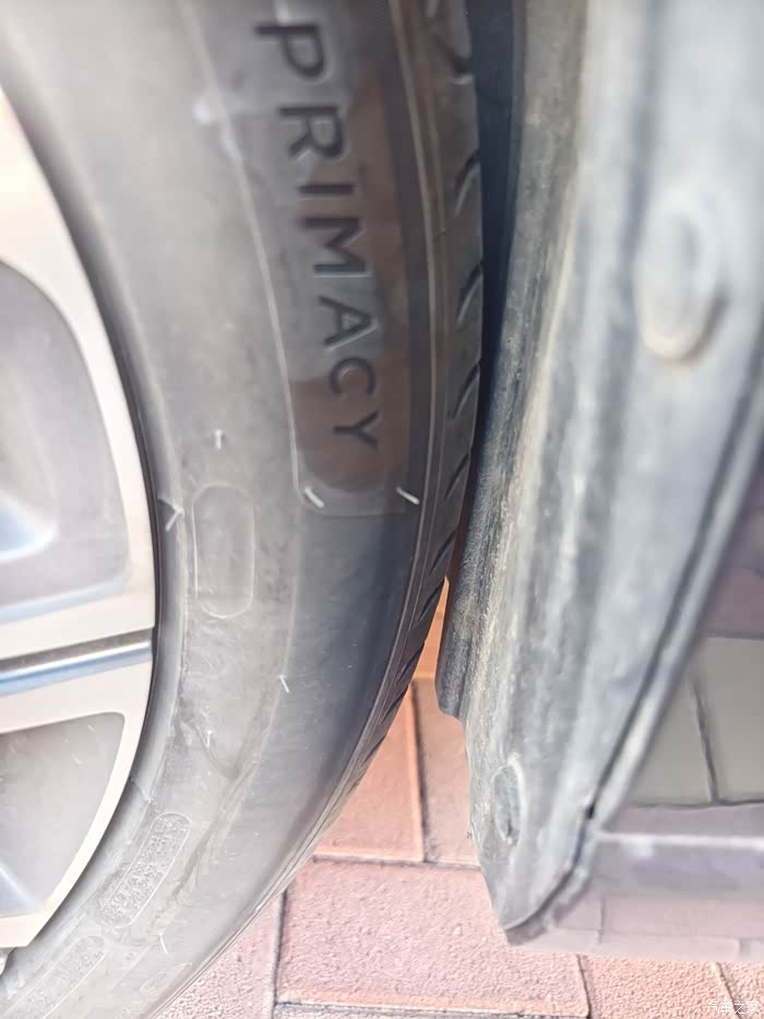

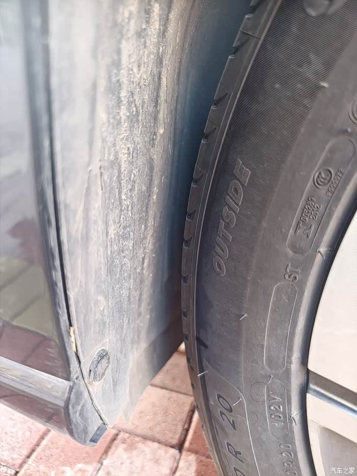

将方向盘打一圈左右的状态,这个时候车轮与内衬的间隙不足10毫米,
方向盘打一圈左右的状态
这个距离根本没办法装防滑链,况且很多车友已经蹭内衬板了,厂家给的解决方法是调整元宝梁,松螺丝,然后铁棍翘,然后上紧,群里一位刚买了25款不久的车友居然去调了,已经后悔的不要不要的了,我不是专业的,试问一下路过的专业人士,这种情况正常么?

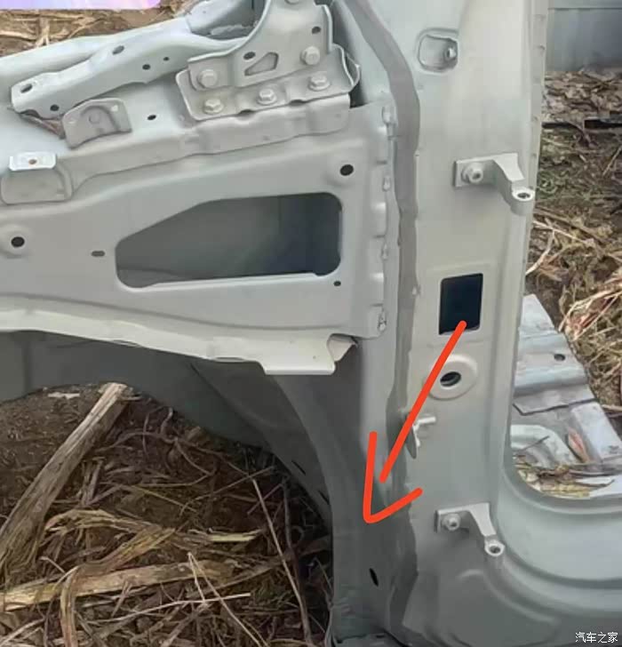

这个间隙在非铺装路面行驶,比如上山?或者铺装路面某个角度急刹车时,车轮胎会不会蹭到内衬的那个凸起的加强筋?那个后面可是普通刀刃的部分(图片非揽月,但揽月也是类似的结构)
轮胎把内衬磨穿的话,就蹭到这里,那是不是瞬间爆胎,后果呢?不敢想象
