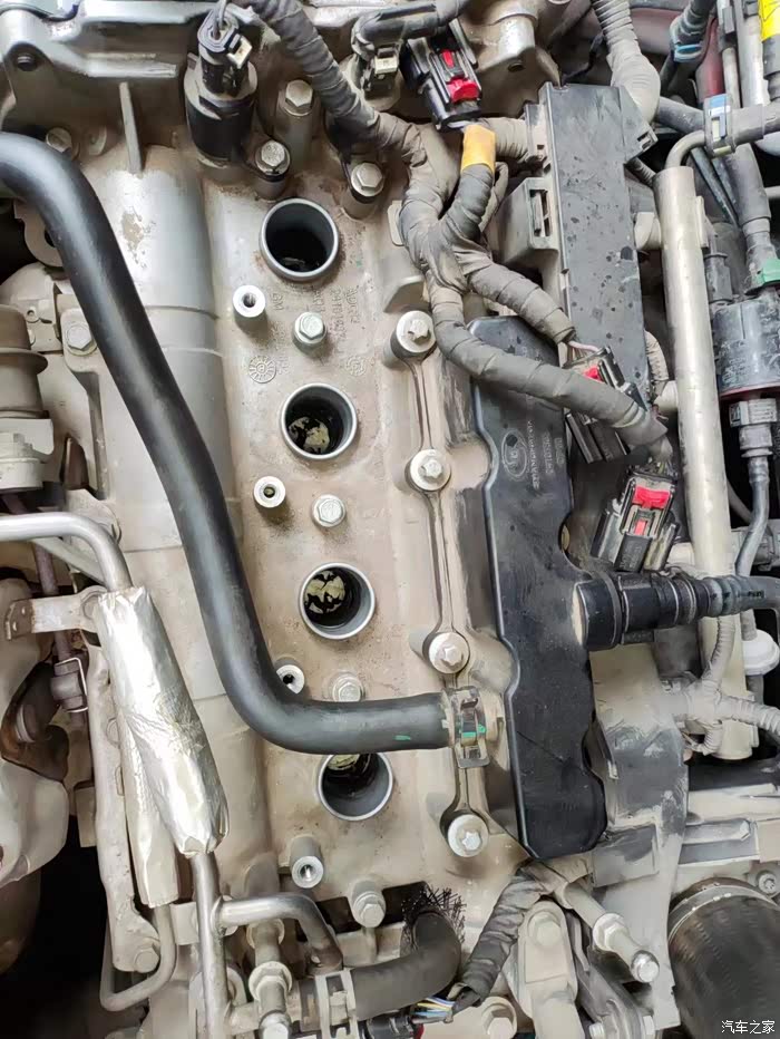

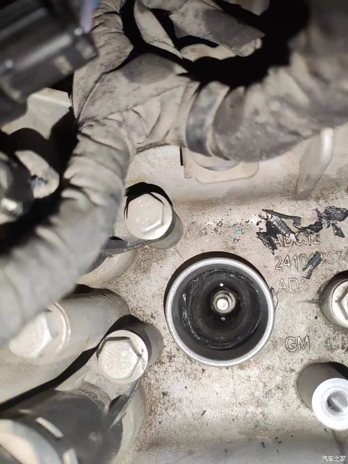

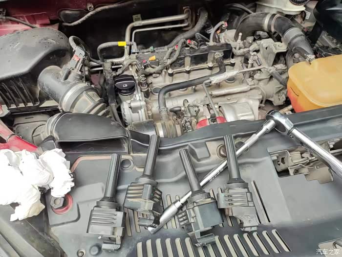

都是机油哎。
拆开都是机油,1,2.,3缸全是,各种搜索啊,酷和昂的里都没有好的解决方式。

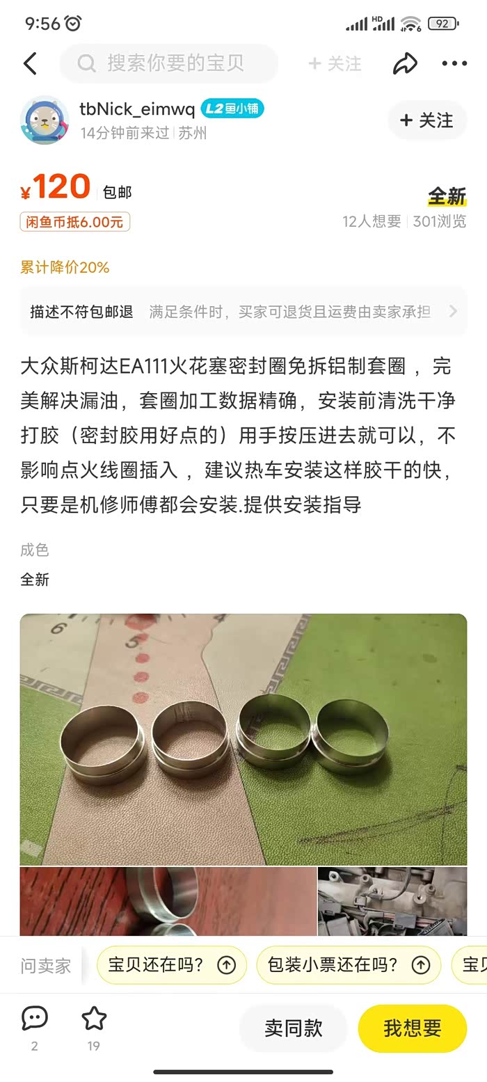

隔壁的EA2111最简单解决方式是抹胶,好吧,自己学着抹一圈。
四个全部抹胶处理。

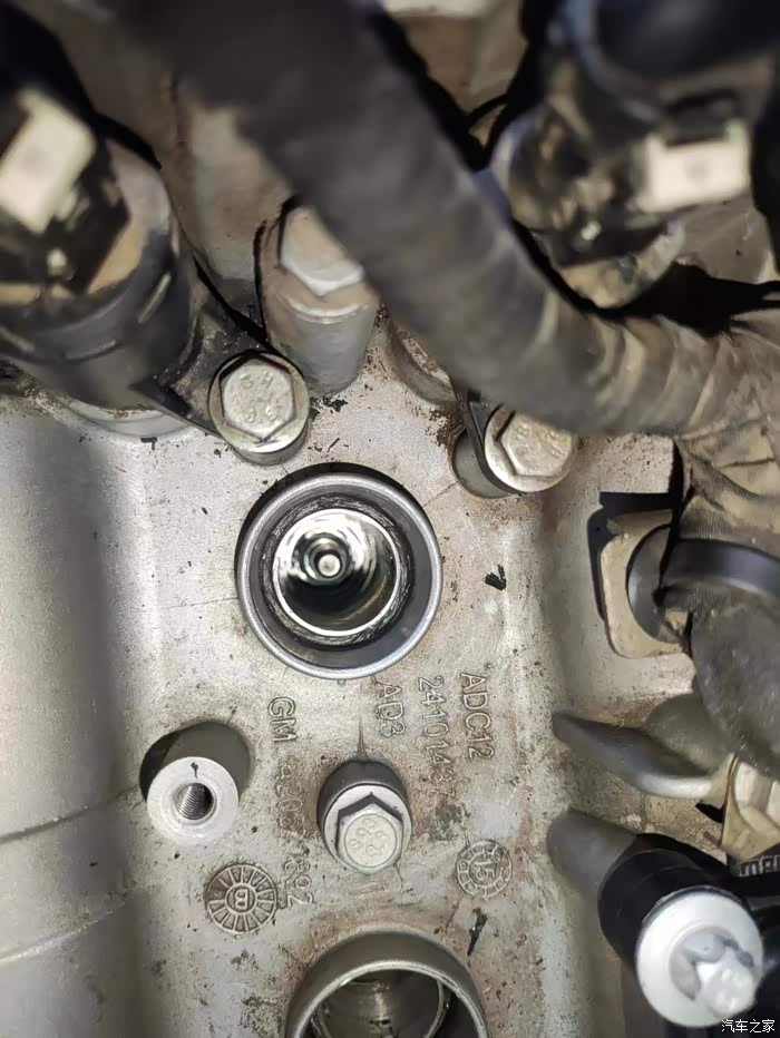

去年的八九月的时候突然加速抖动,一串一串的,然后呢自己排查,发现火花塞全是机油,换掉火花塞,抹胶,清洗时记录公里数。然并乱
也是去年,第一次上拖车,平时开车还是比较激进类型。
全新了上车~

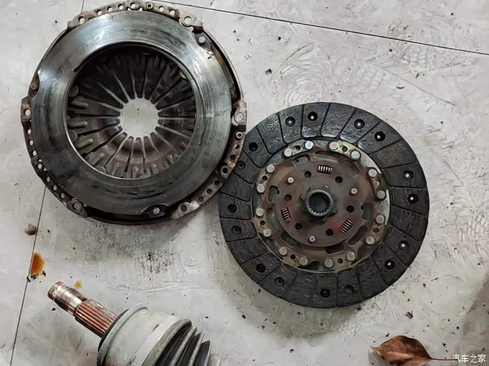

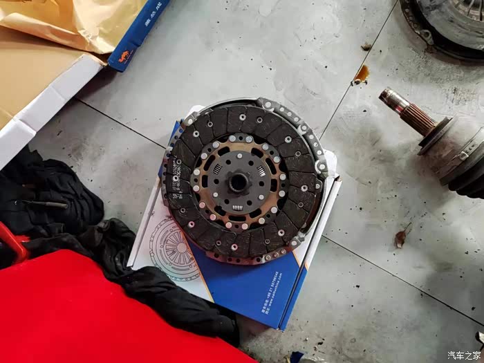

急加速导致压盘弹簧跳出来了,启动的时候无法挂挡和摘档,由于是通用车主都找不到靠谱的汽修店,途虎2K多换了三件套。

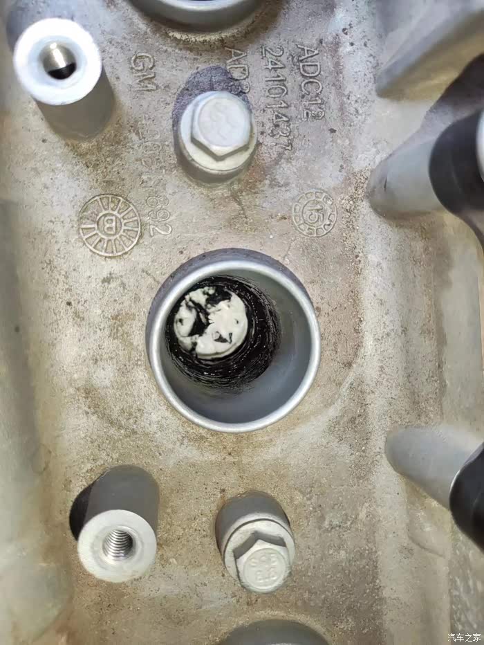

然并卵,哈哈,没多少公里又开始漏了, 换了高压包头上那个橡胶,原来的都给泡松了。
这次加大涂胶厚度,重新开干。
然而并没有卵用,一样漏~

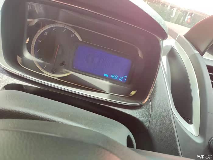

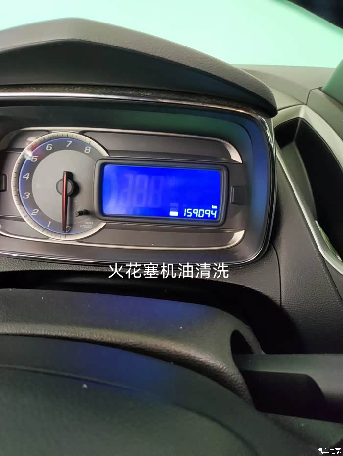

这是最近一次清洗处理时的公里数。
这个是隔壁打死奥拓所说还算靠谱的解决方案。具体数据没问,觉得小贵,买了也不一定合适。

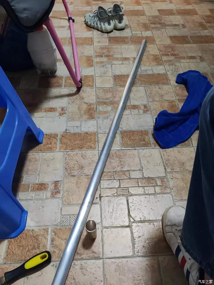

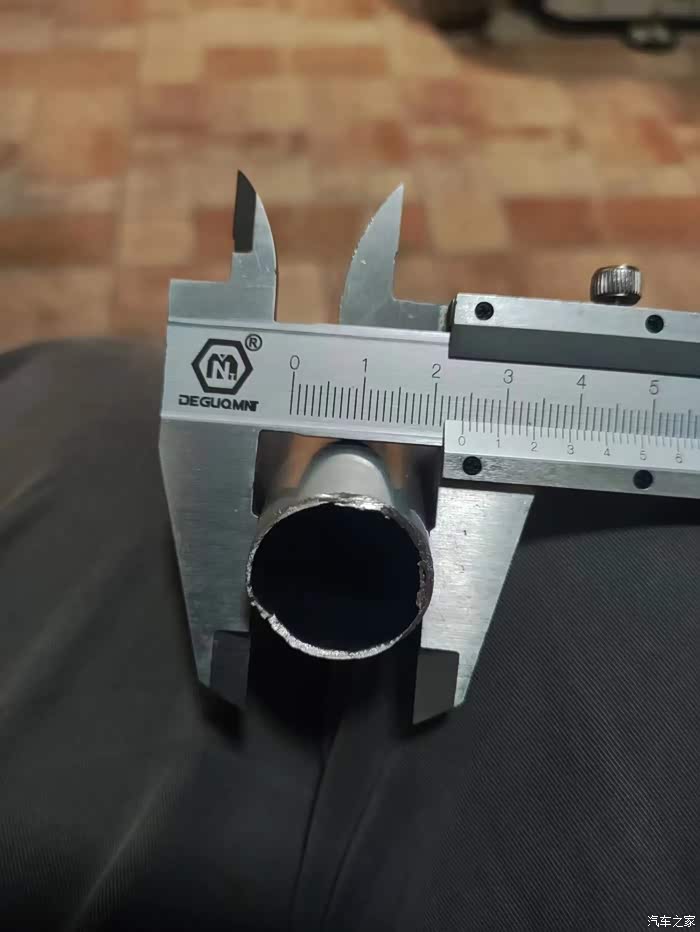

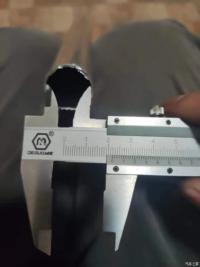

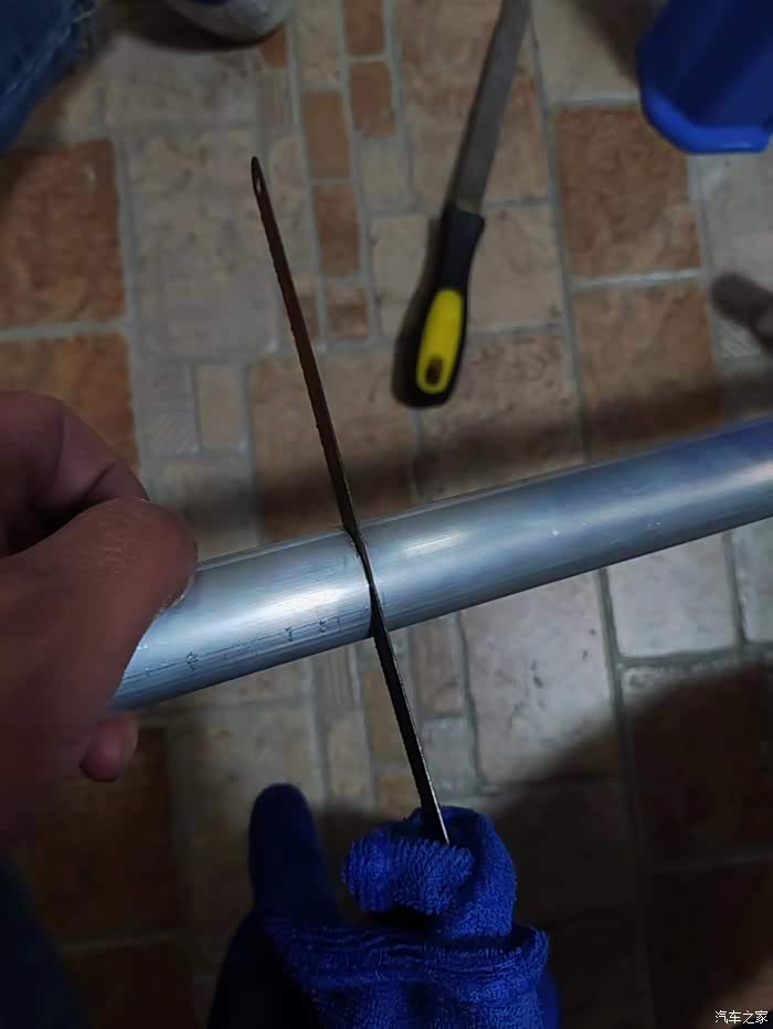

大概的量了内径,买了很多管,不贵。
基本合适的外径,能塞到底。
内径,不能太小,不然火花塞以后没法安装。
自己锯,我锯的是8CM长,正好不影响高压包安装。

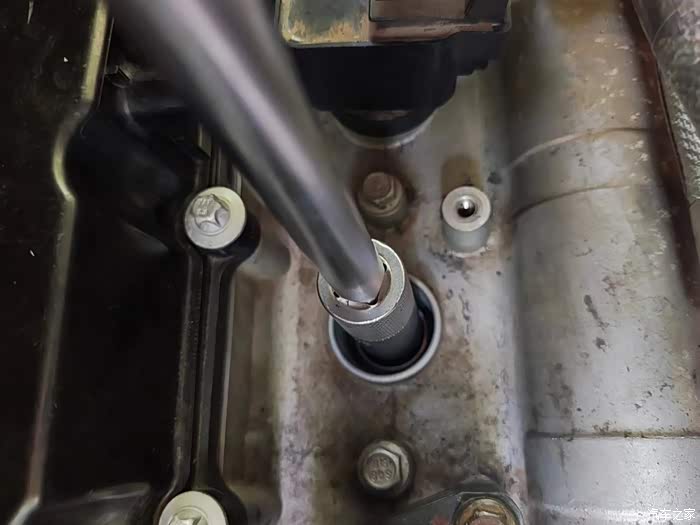

涂那么厚的胶还是漏。

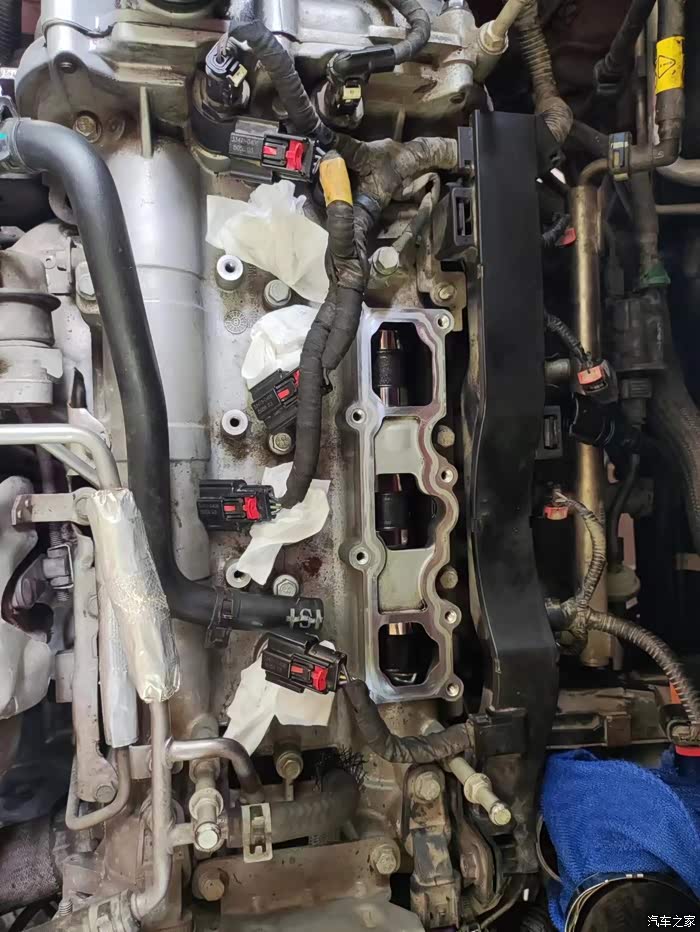

重新清理,过程费人。

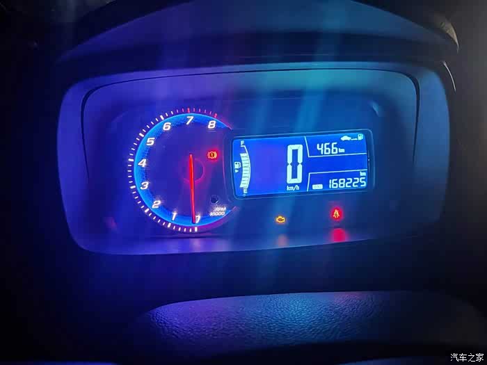

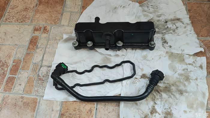

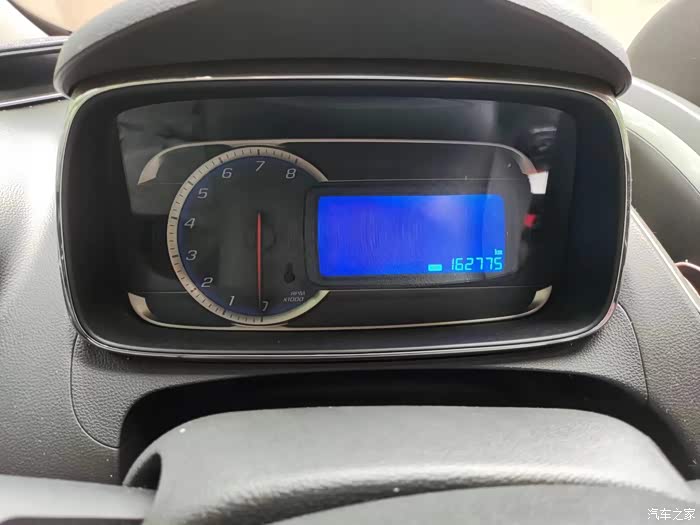

里程到了,油门感觉重,加速反应慢,这个单向阀接口也有点油污,顺带全换了。
这么看应该积碳还好吧

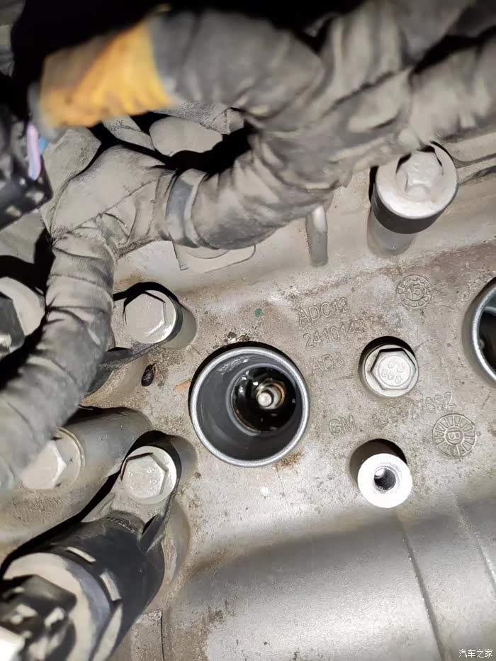

重新打胶。

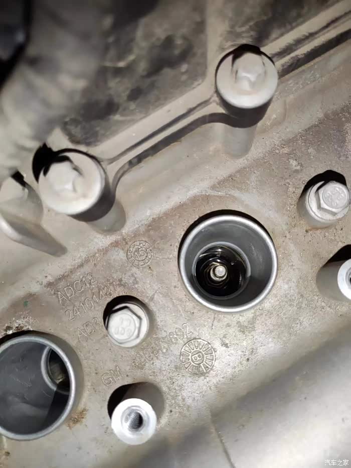

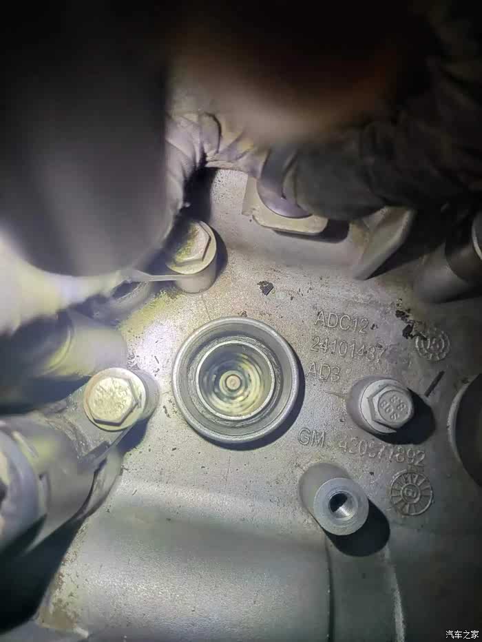

镶管,加清理。

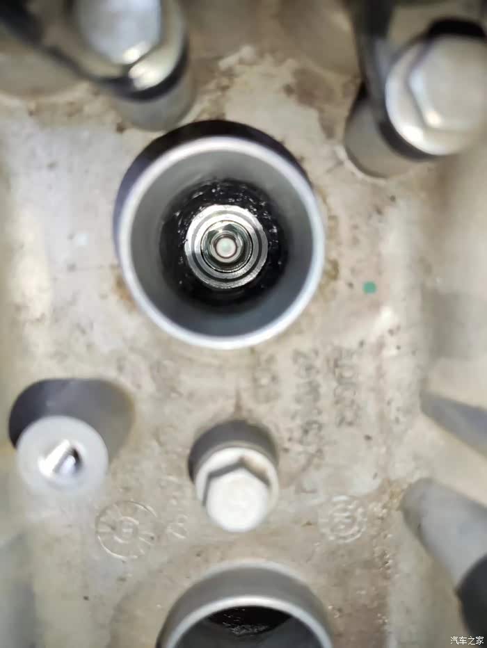

火花塞套筒完美塞入。选的尺寸还算可以。

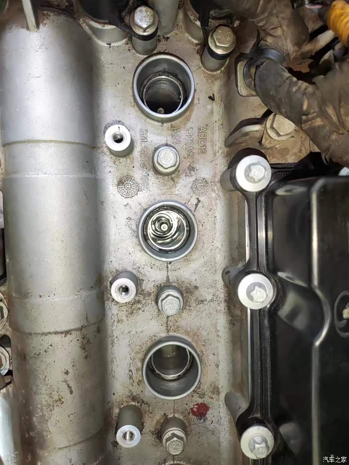

时长5天,100公里,拆开验证。

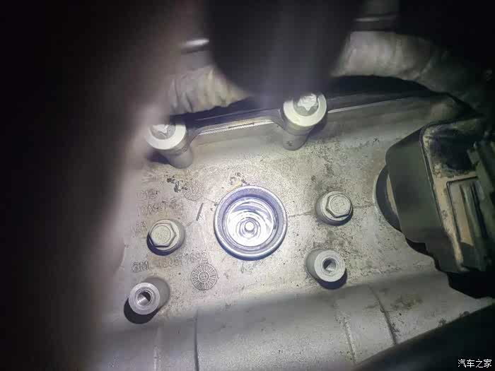

1缸没有机油。
2缸和3缸也没有机油,后续继续观察会不会漏,LFF的发动机火花塞漏油换密封圈要拆正时,太麻烦。
