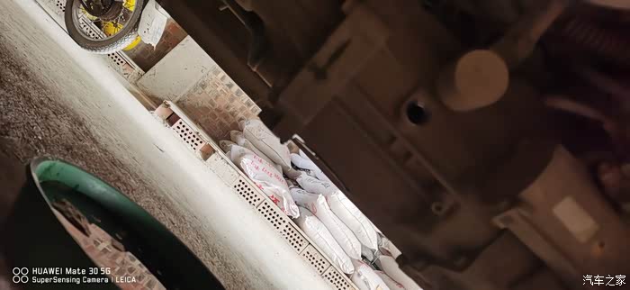

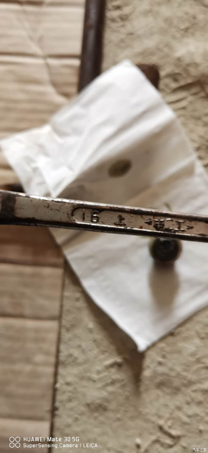

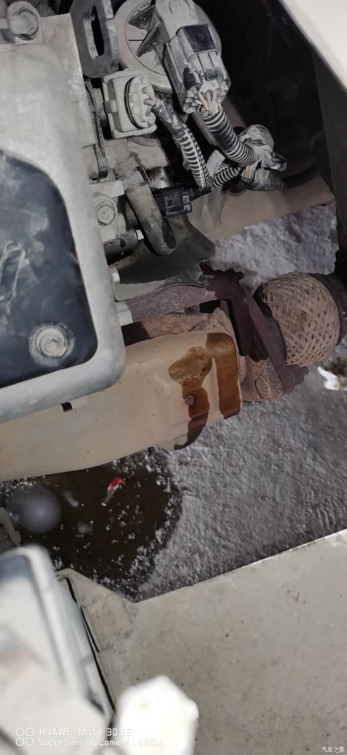

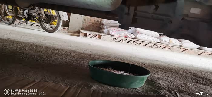

放油

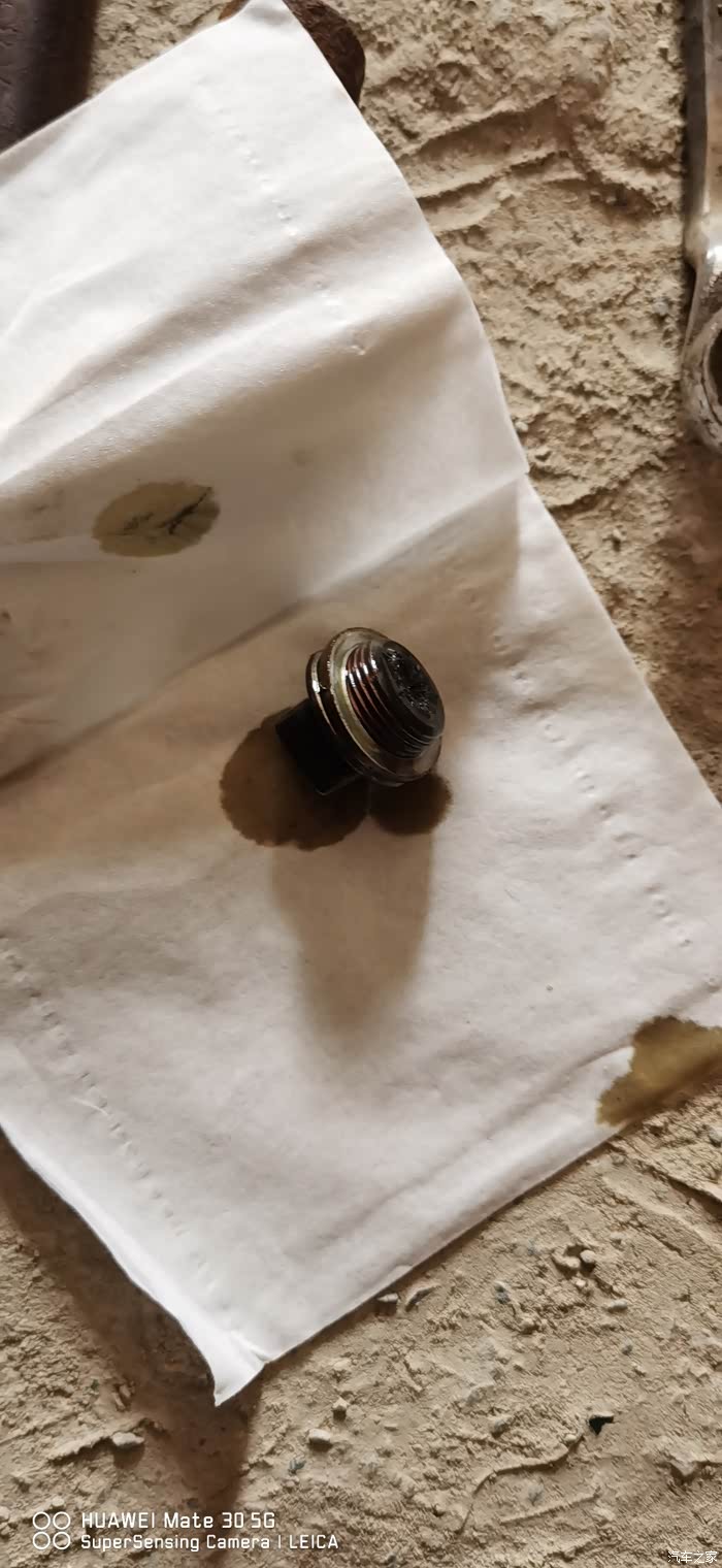

底螺丝

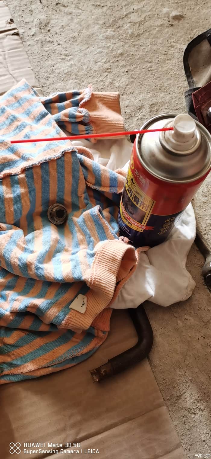

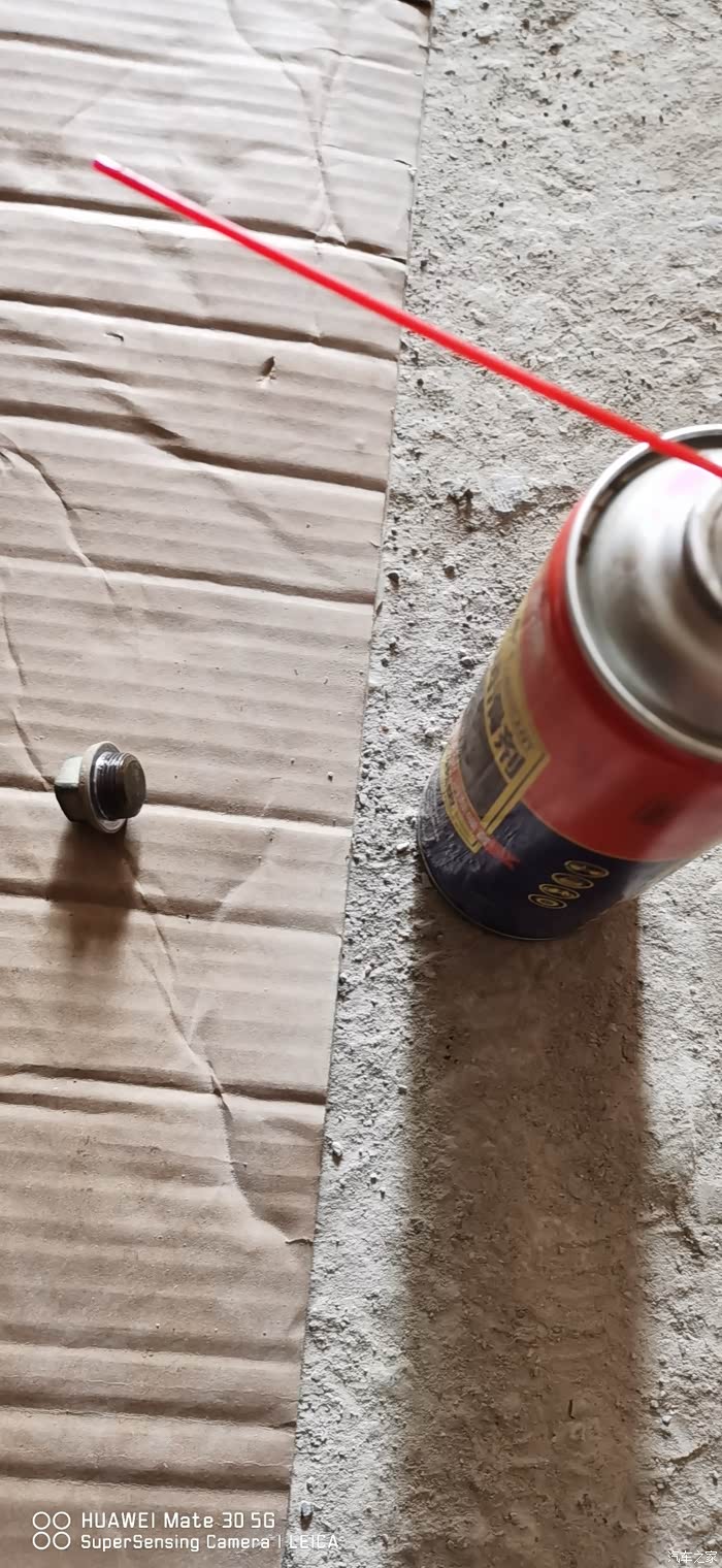

清洗
这是加油镙丝

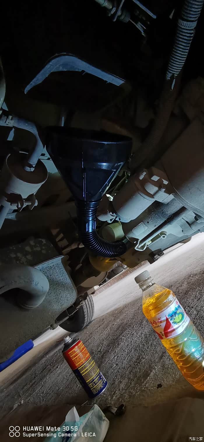

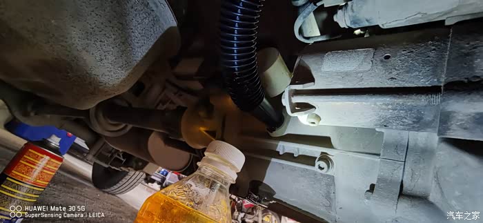

得趴着干活,上次加高,这次懒就不加高了,也能趴进去,就是累。

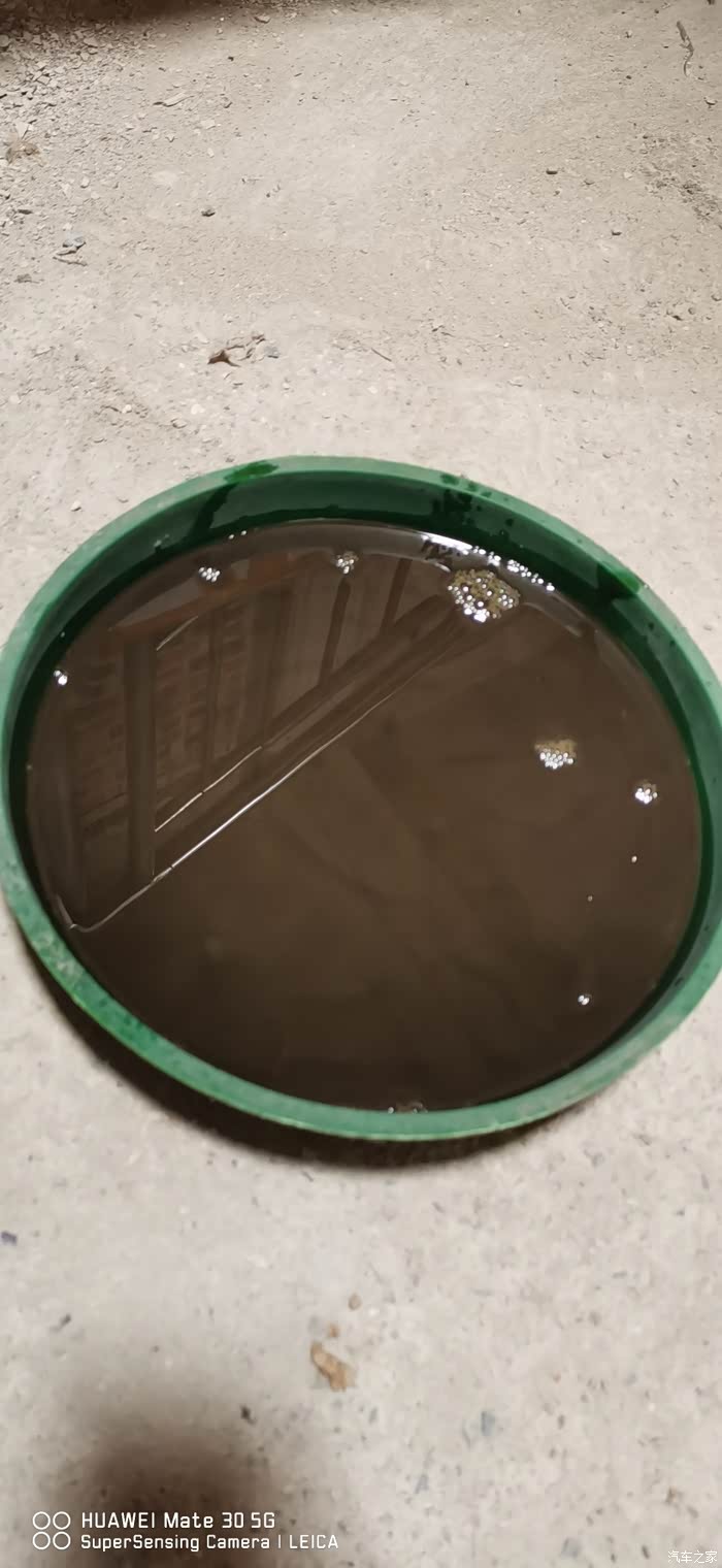

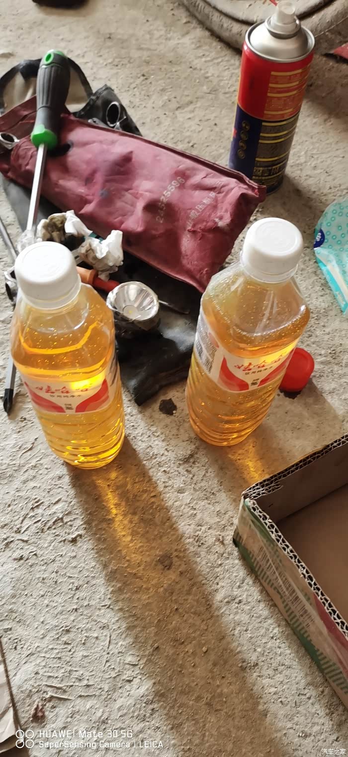

放出来的油还是很黑的,有2瓶娃娃
装好2瓶,实际加了2瓶半吧,1.3升这样就满了。

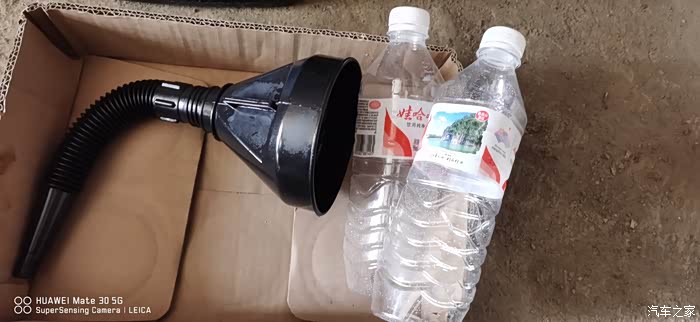

用这个加可以是可以就是累人,下次有空了改进一下。
加了差不多10分钟搞定,慢也没办法,工具简单,见有人用针管加,这油加应该慢,粘度高,针管够呛

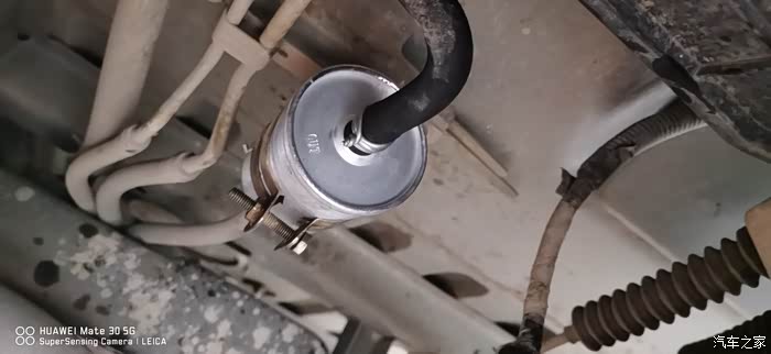

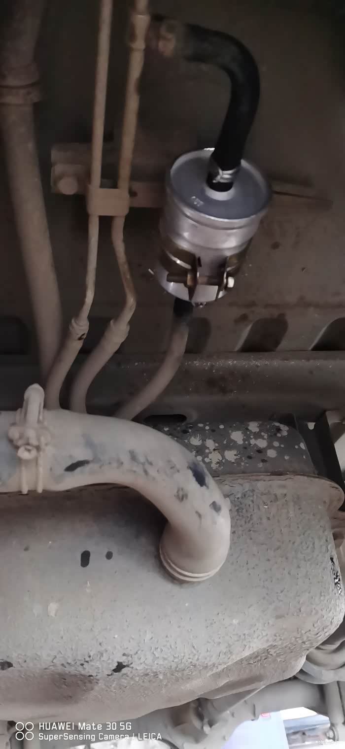

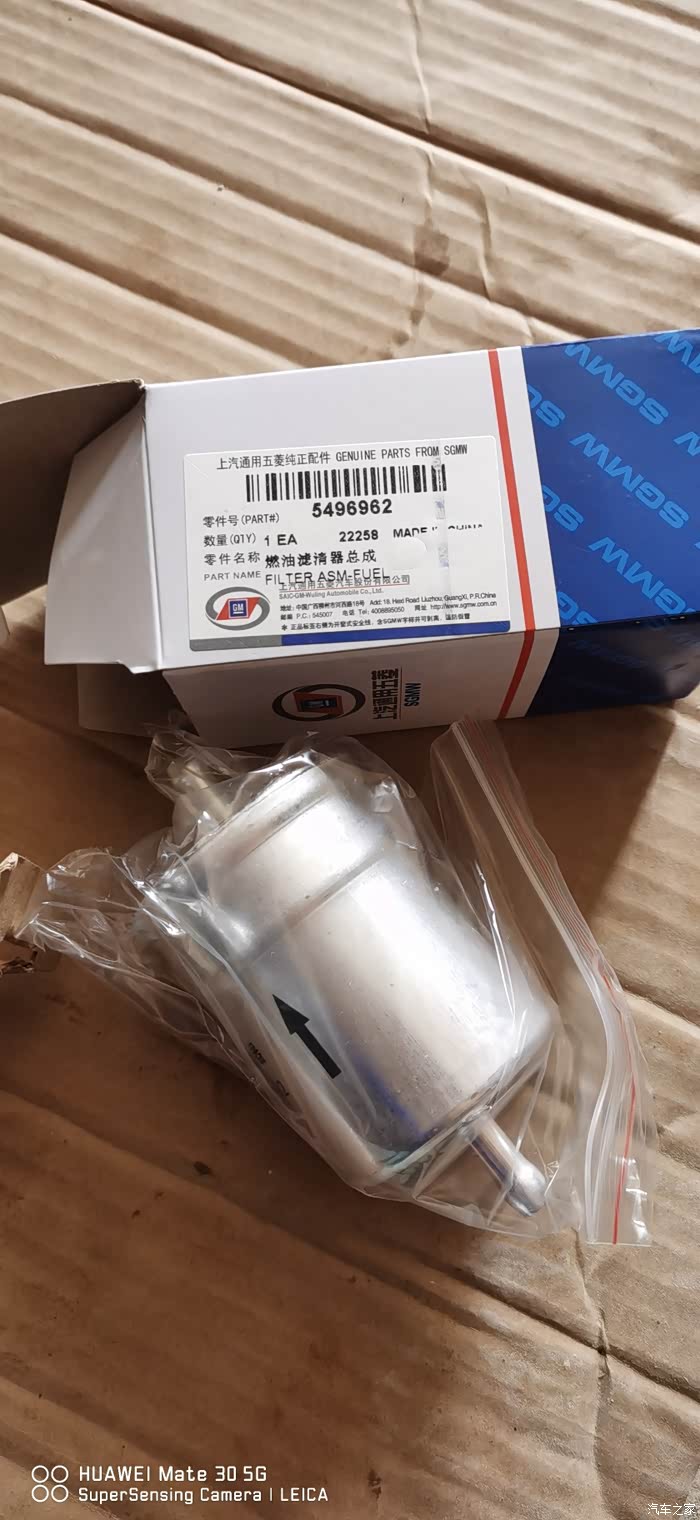

买的原厂燃滤,

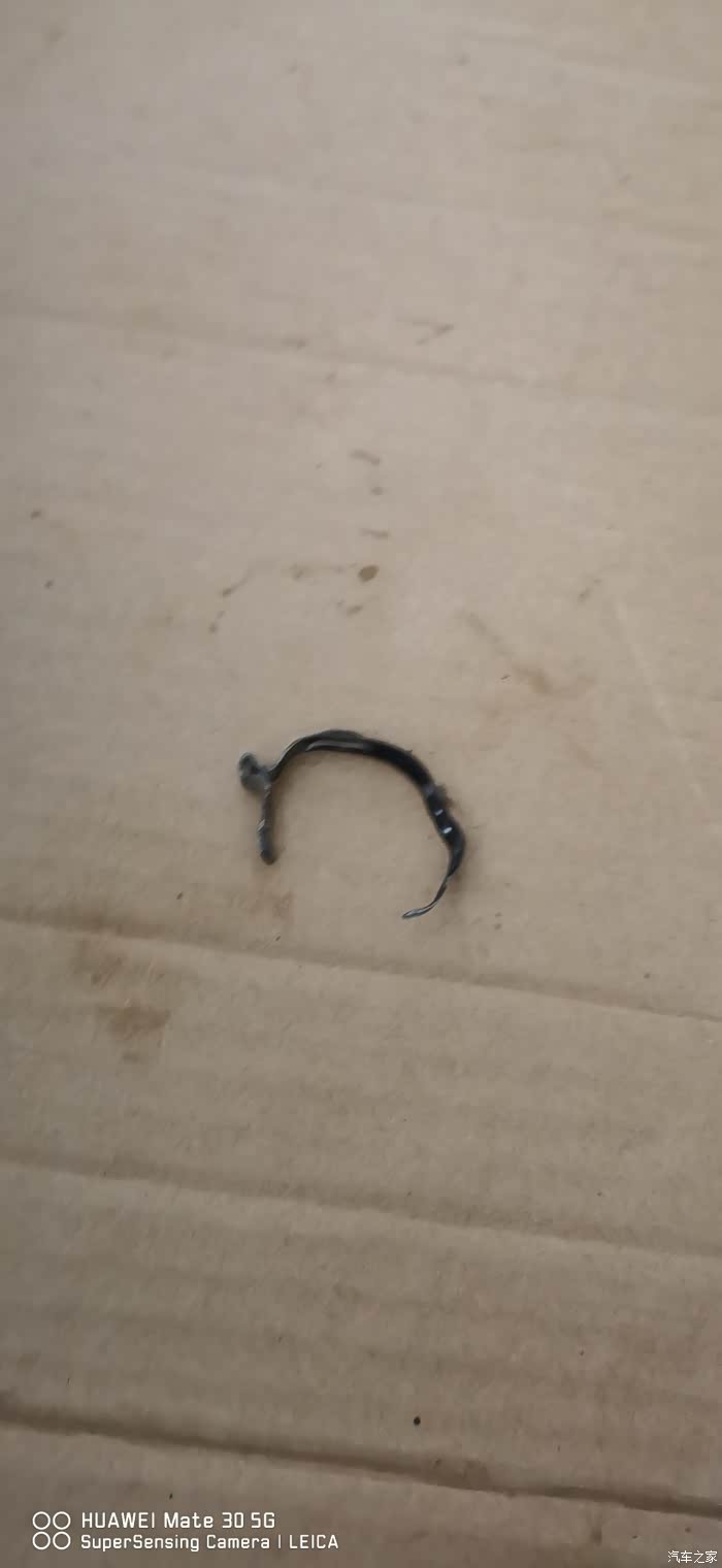

这个燃油软管卡扣没办法用了,
用铝线脱皮了绑

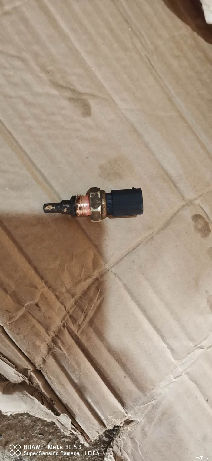

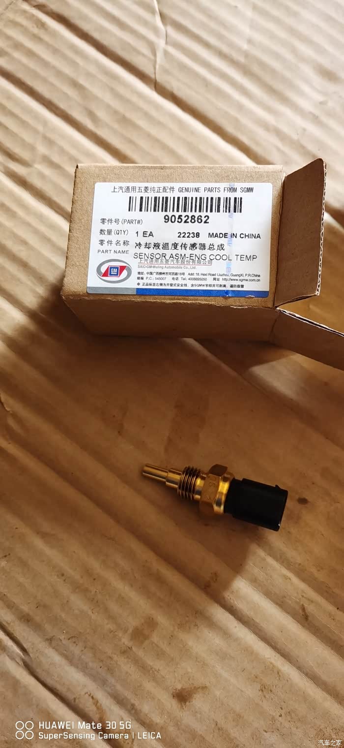

原厂的水温传感器

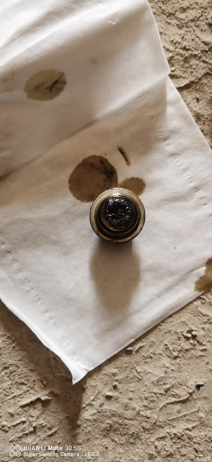

旧的燃滤里有油,拔下来搞的手上都是油
,旧的看了一下里面,油倒出来还是很脏的。这东西又不贵,换起来也不算麻烦。
这是旧的,
拆下来快速上新的,但还是漏了点水箱宝,不多

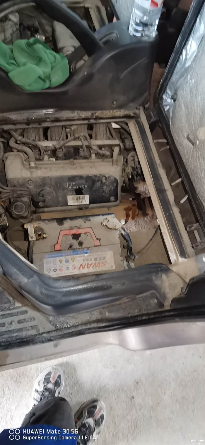

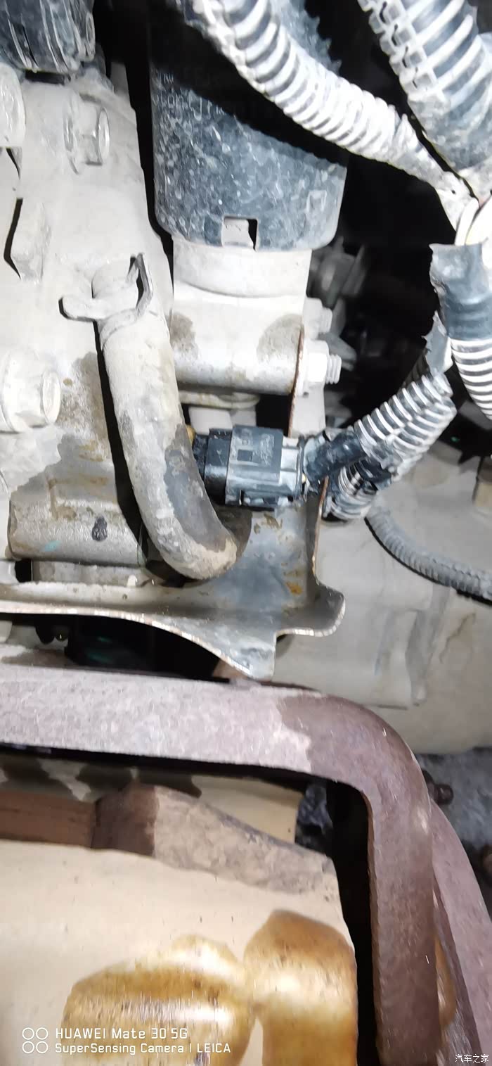

这个是传感器位置。还是比较好操作的,翻开主驾座椅,用19的梅花就行,开口也可以,但容易滑丝。
这样看位置应该知道了吧
就这东西,按压一下扣子就可以拨出线扣,我的就是显示不准,启动一会上两格,再就是一半,92度了也是一半,有时又掉到2格。
换好启动了一会也是直接上2格,只能明天跑完80公里再看看了。
