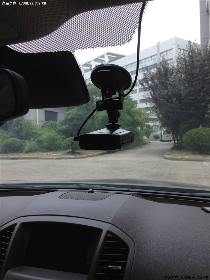

       前几天看了下首页的布线,今天自己来布个君威的,供VV车友参考参考啊,美观多了,又不影响烟灰缸和挂挡,虽然我不抽烟。。

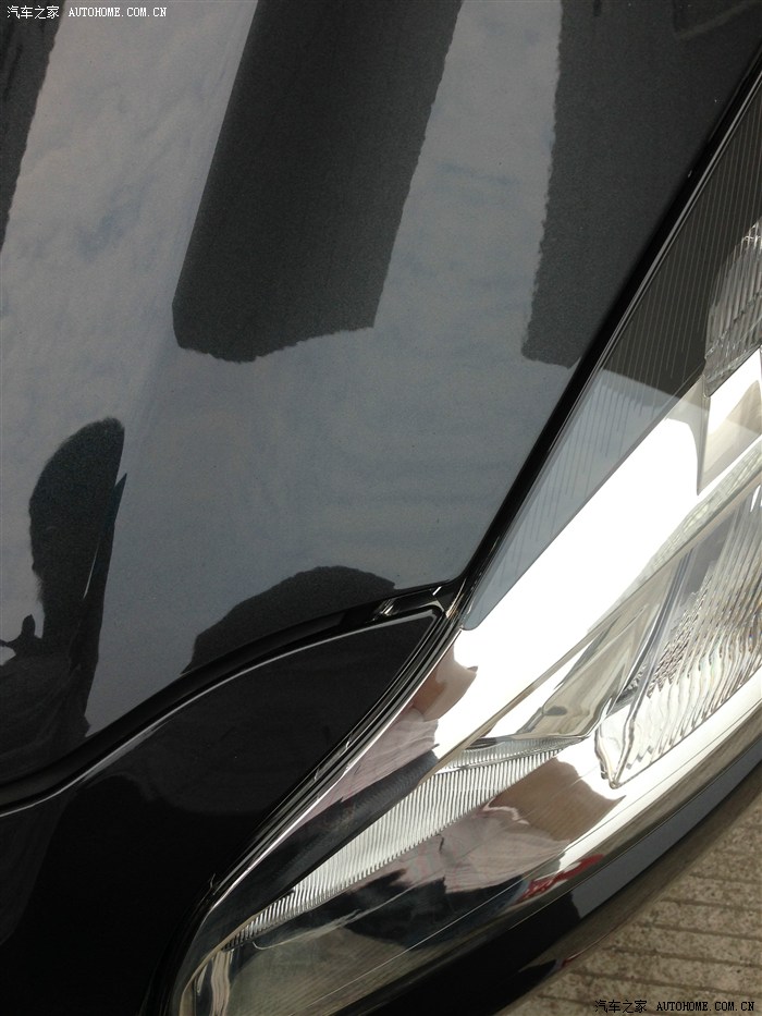

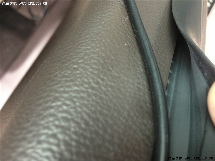

首先把线理理好,塞前挡板里面,里面有缝隙的,也很好剥开,线塞进去的时候最好弄个结,可以在里面卡住不掉下来,必进不是很紧的,弄弄很方便的

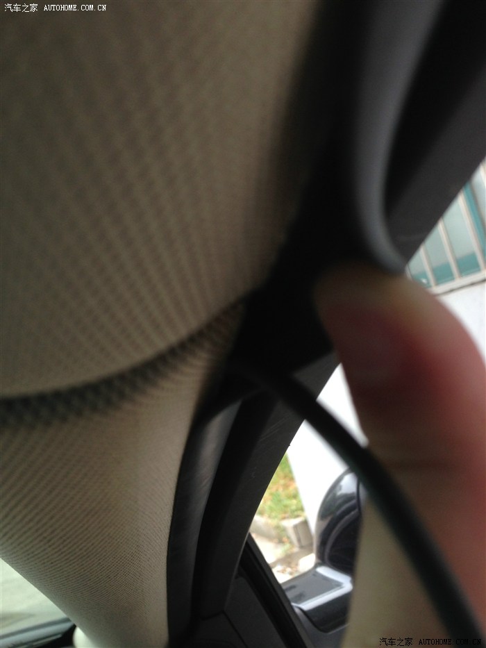

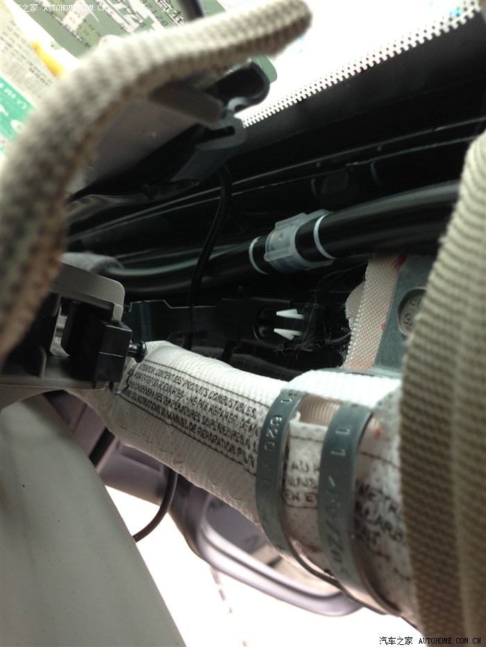

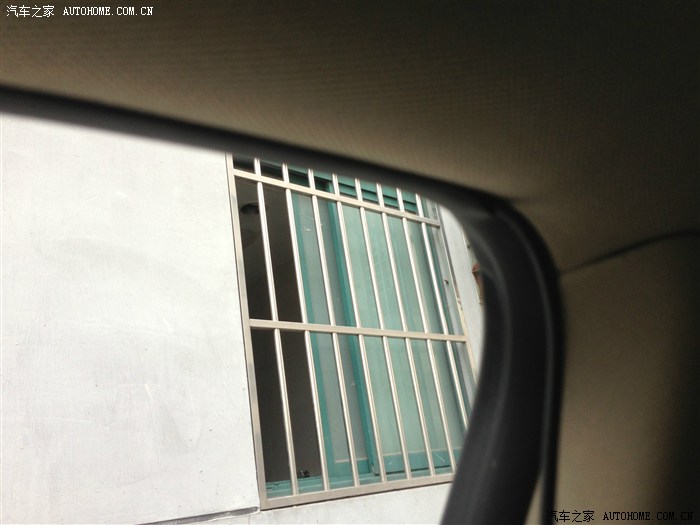

  下面就是拆A住的挡板了,很好拆,稍微用点力就下来了,记住绕过侧气帘啊,从气帘下面穿过,空隙绝对够的,然后穿到接缝那个地方固定,把盖子合上,按到位就好了
不同角度
穿好后从这个缝隙出来,还是之前A住的缝隙,把线往橡胶里面塞,正好有个线这么粗细的缝隙,里面
慢慢绕,网里面塞

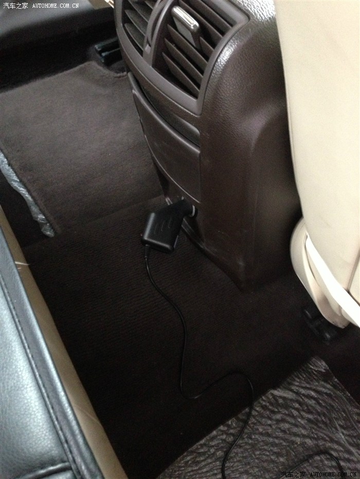

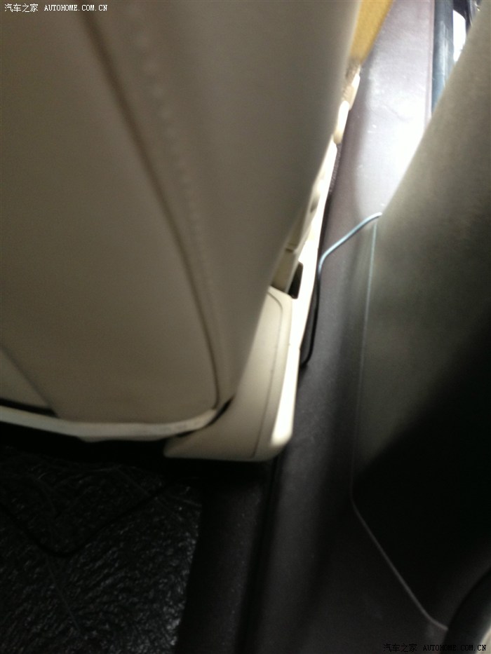

已经绕到座椅下面那了
来张远的,我绕到这个位置差不多了,再往前就绕远了

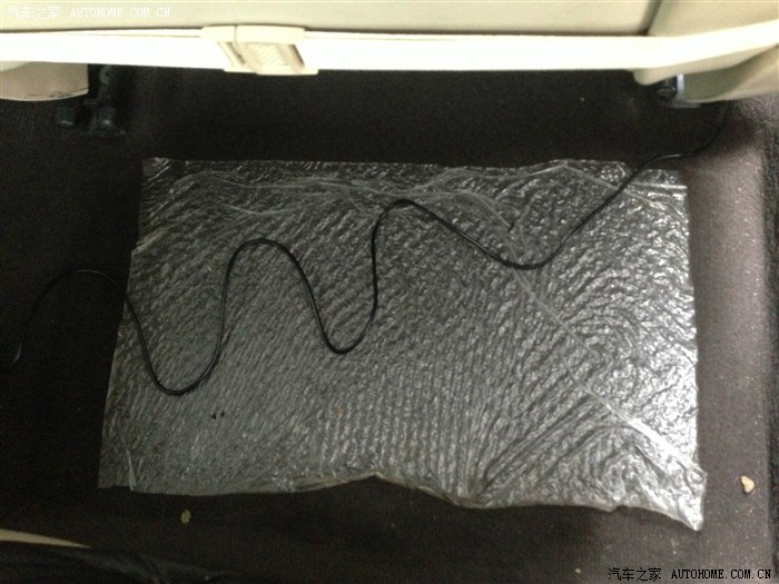

继续从侧面绕进去,拿掉脚垫,塞到座椅轨道下面
这个里面造型就这样。。我随便弄了
最后固定好线就OK了。
