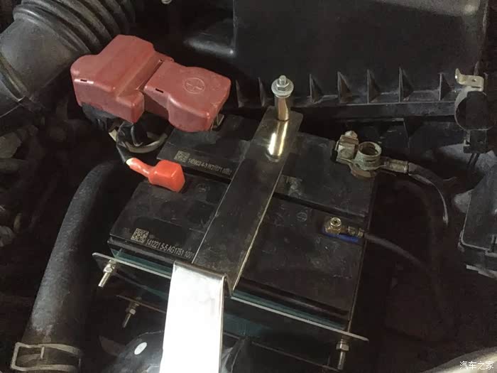

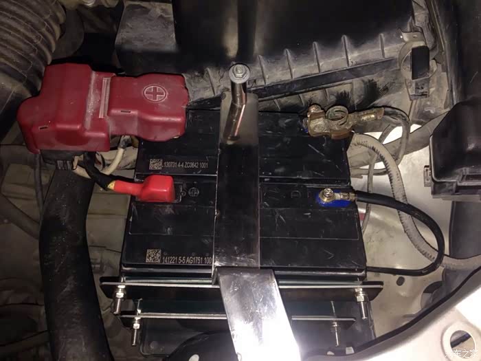

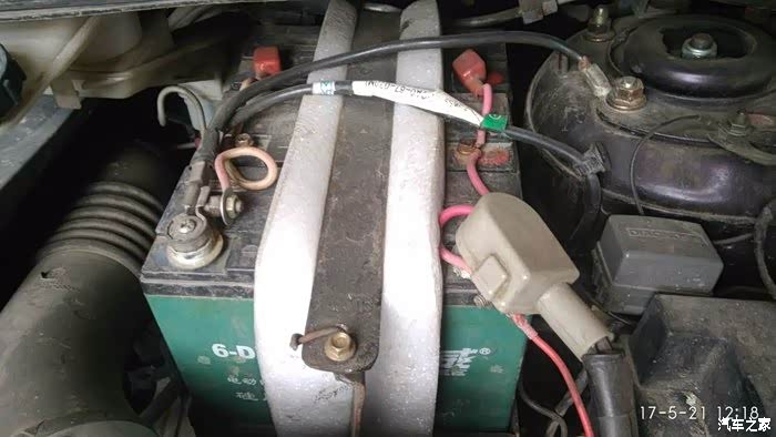

兄弟!不错哦!我一直以为我是孤掌难鸣,没想到你才是真正的高手啊!你并连了三个电瓶的话,下面的电池座一定也要改吧?我的下面电池座是不用改装的,可随时换回原车的电瓶,还有一个就是你并线的做工确实有点太差了,让我的密集恐惧症有点抓狂.
图片实时更新   我用二手电动车电瓶改的花冠电瓶到今天刚好半年了,虽然是二手的电动车电瓶,但是在这半年里这两个电瓶的使用效果就是超级好用,容量完全没有一点衰退的感觉.启动的力道超劲.以后我还会随时更新使用报告.因为电动车电瓶是深放电型的.所以我感觉应该再使用个几年都不是问题.我以前的雅马哈凌鹰摩托车原车的电瓶在用了一两年之后就会明显感觉到容量不足,点火力道不够甚至报废,但是之后我改了12A的二手电动车电瓶以后.用了两年点火的力道一点没有衰减.永远都是一枪着火.
