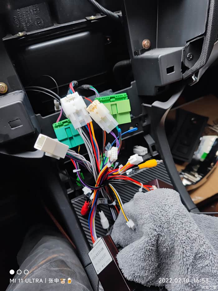

中控已经拆好。拆时要注意卡扣卡会掉,我的掉了几个,在某宝买上几个,
这是车框线和协议盒,
原车机摘下,
接线中,都是盲插,好接的很,有点动手能力就能搞定
协议盒设置,调试。
