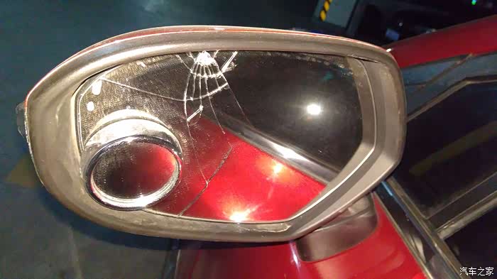

车子用了一年多,某次女主因为夜间倒车没注意到篱笆的竹竿,戳破了左侧后视镜的镜面。

破损丑丑的样子

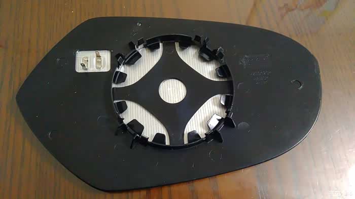

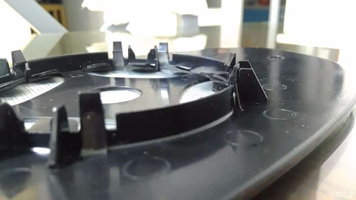

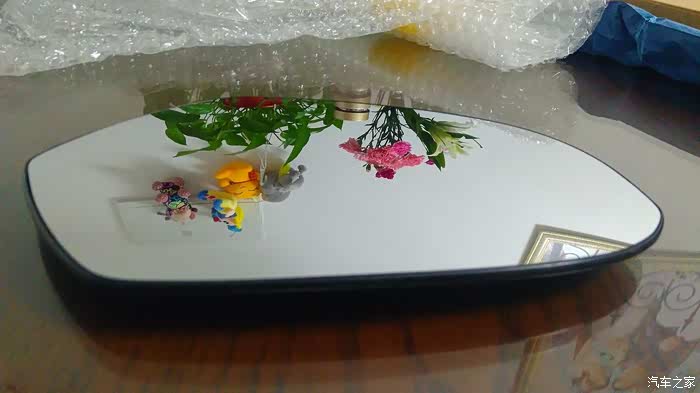

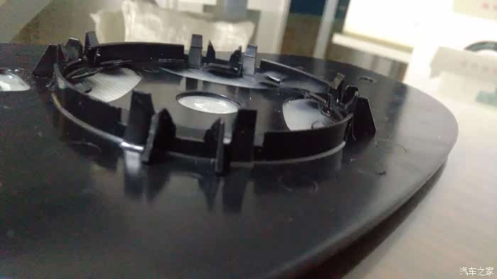

拆包后,弧面也是有点,质感不错的,清晰度也可观。不拆下原车的镜子,也是看不出差异的,继续看视频、看图片。娓娓道来。
弧面的镜片
清晰的画面
背面的全景
材质、参数

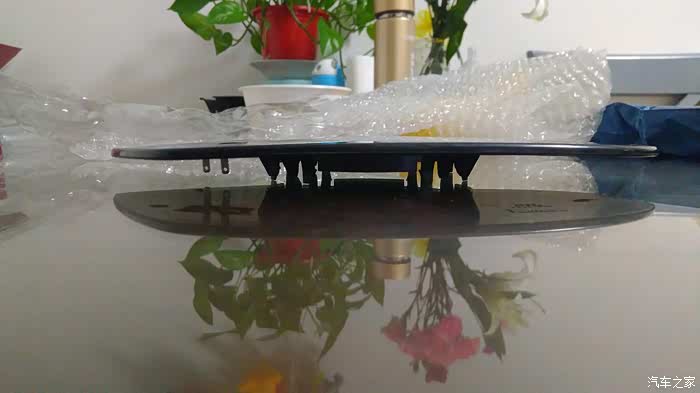

测看一眼,做工细腻
加强筋很圆润

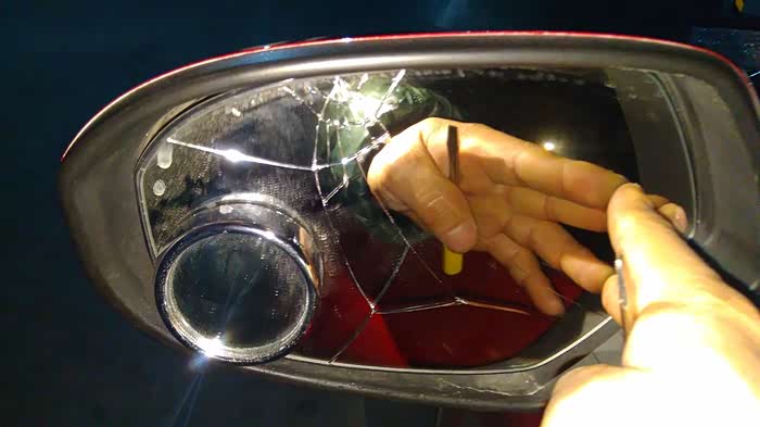

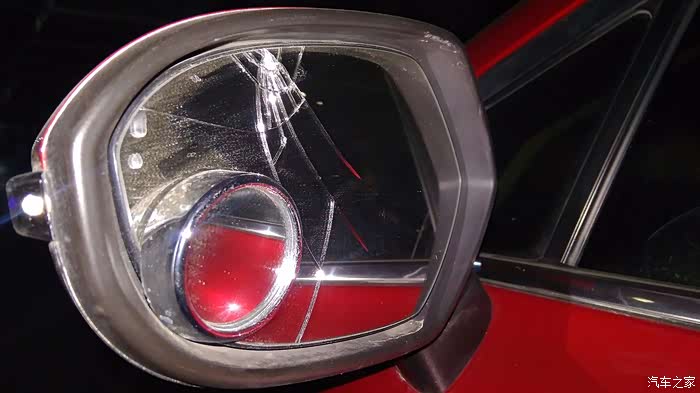

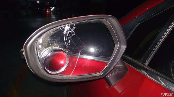

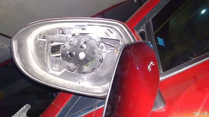

破损的样子
裂纹很惹眼

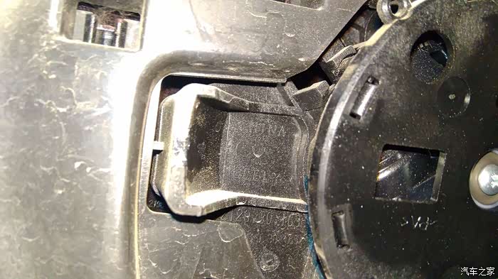

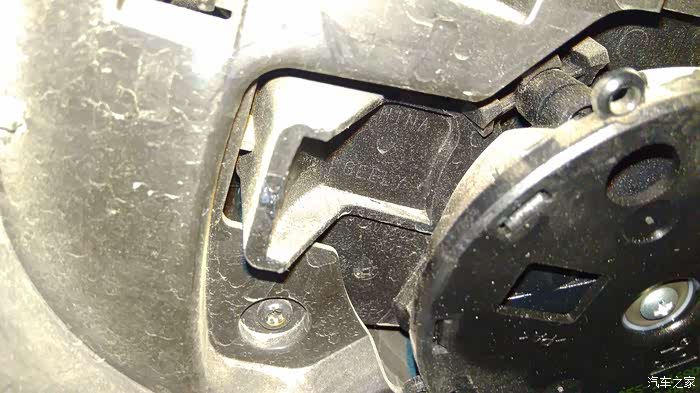

拆,从一侧撬开:四组卡扣,逐个分离

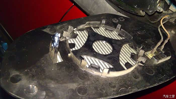

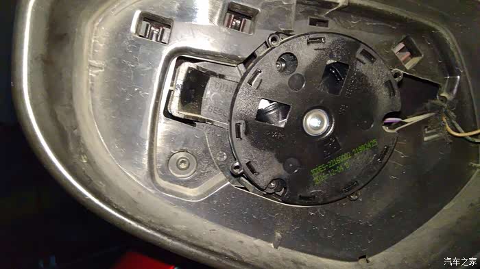

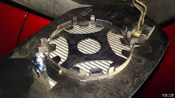

原配的背面镜片全景:有区别。注意看左下角涂抹了润滑脂的导向柱

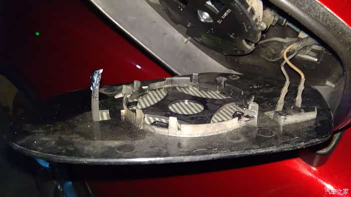

卡扣配合的可电动调节的电机部位
接线顺便看一眼
拆下来,就是这样

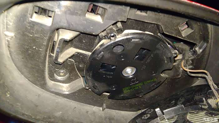

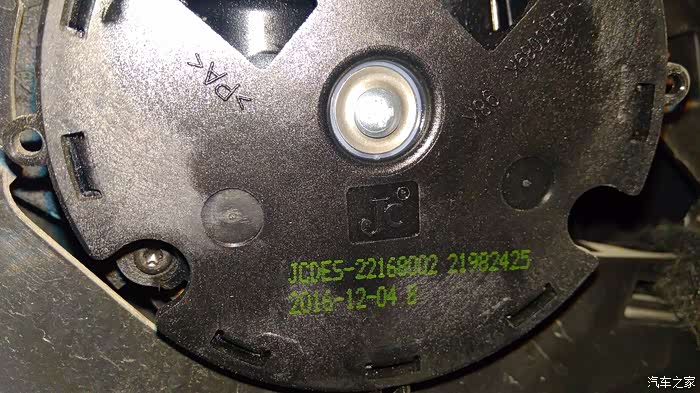

后视镜调整部件的编号(我提车是2016-12-19,半个月:从供应商的部件到客户端)
原配车的镜面导向柱配合位置

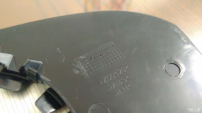

看看“CHINA GEELY”

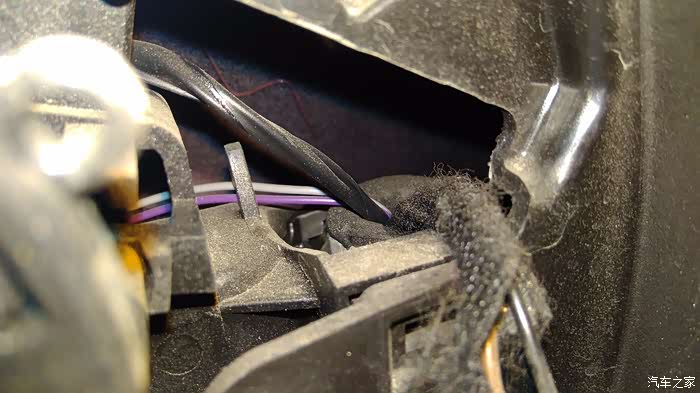

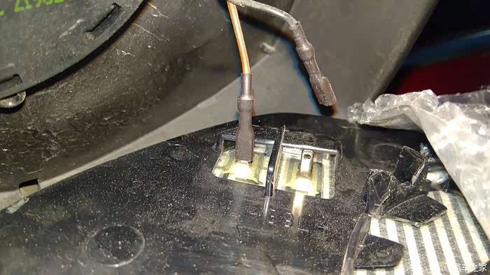

这里是转向灯的线束

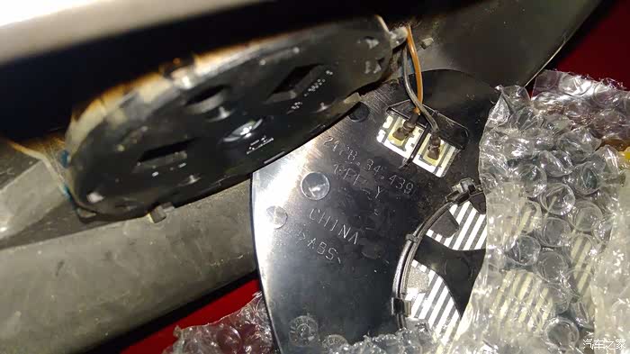

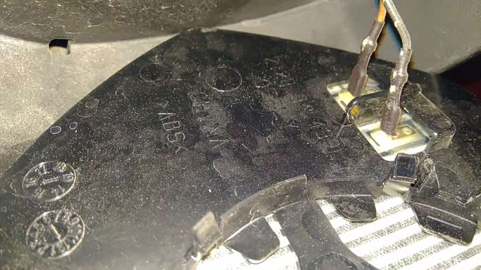

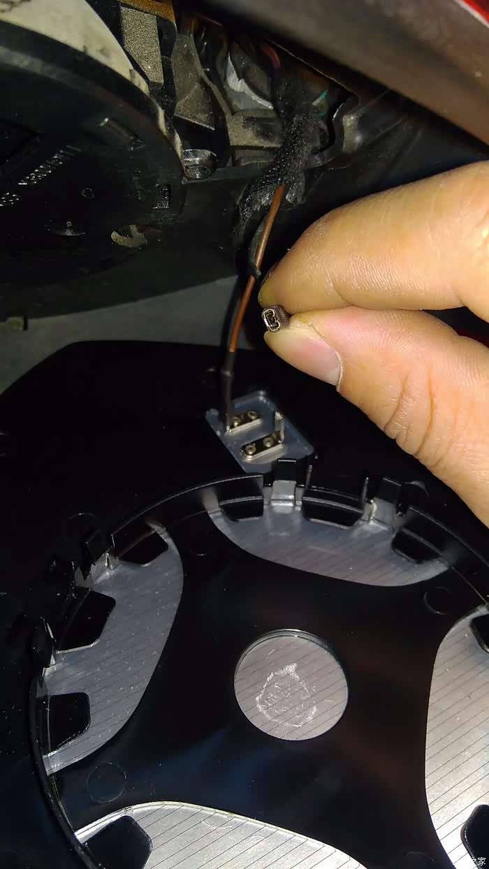

拆加热线了

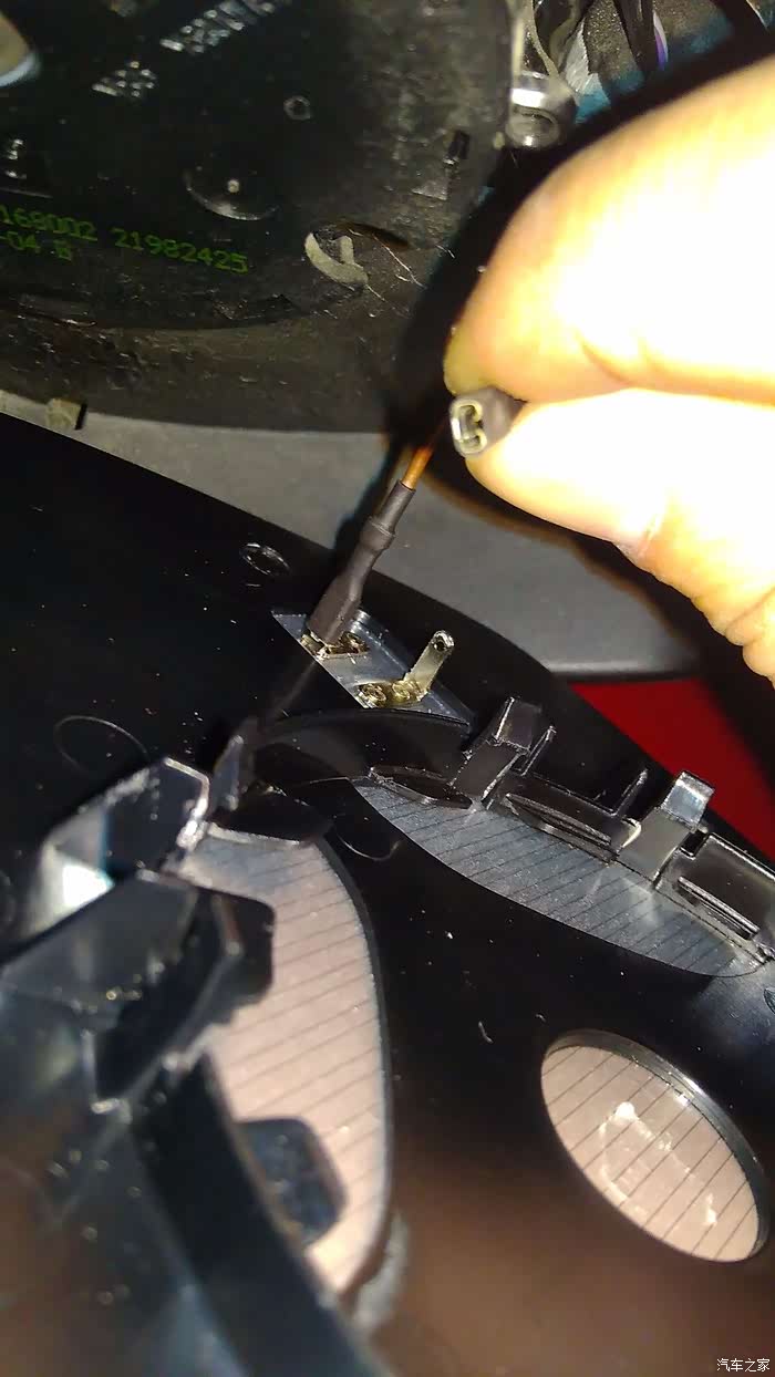

拔下来,装上去
逐个装上
注意针脚的牢固
拔下来,需要温柔;
装回去,也需小心。
装回去,也需小心。

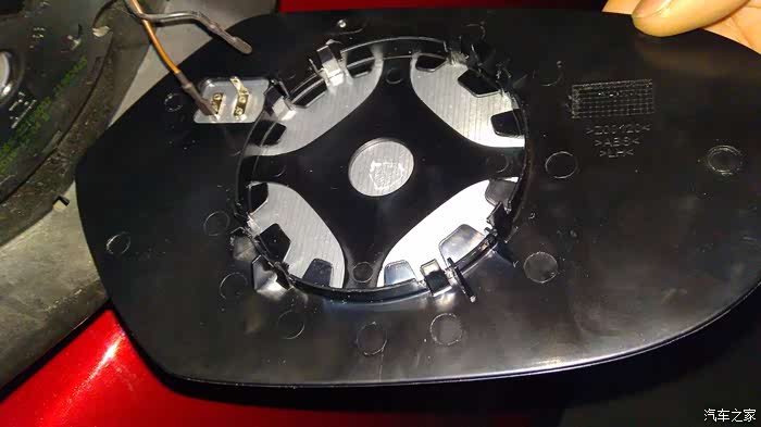

针脚也是“回”字纹
新镜面装上露一下
