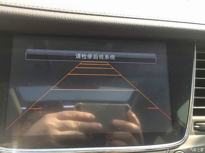

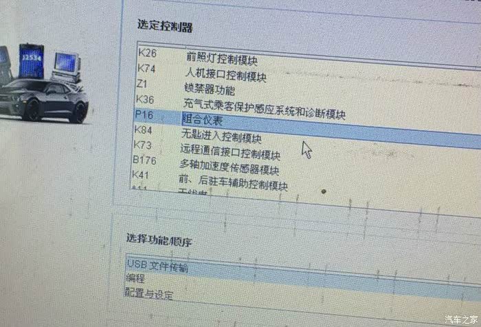

先要刷组合仪表
挂倒档原车中控屏有显示了

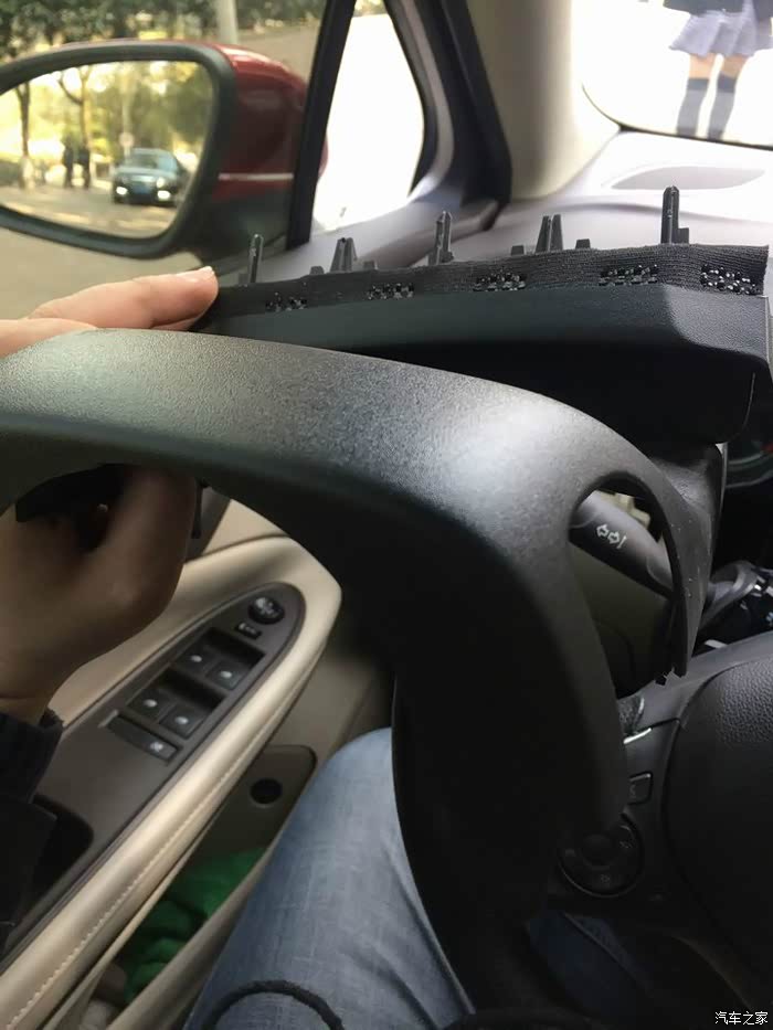

自己拆的,有点费事,主要是上面的盖子不好拿出来。

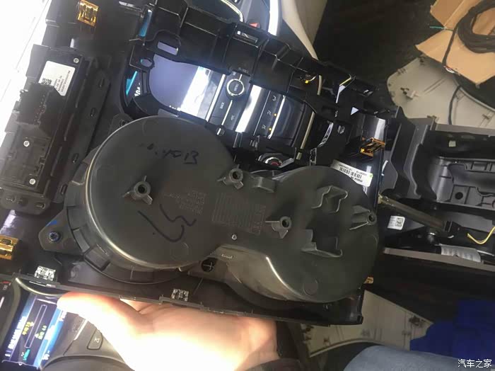

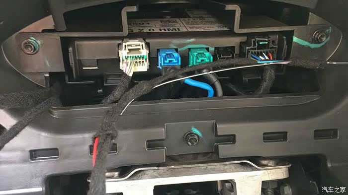

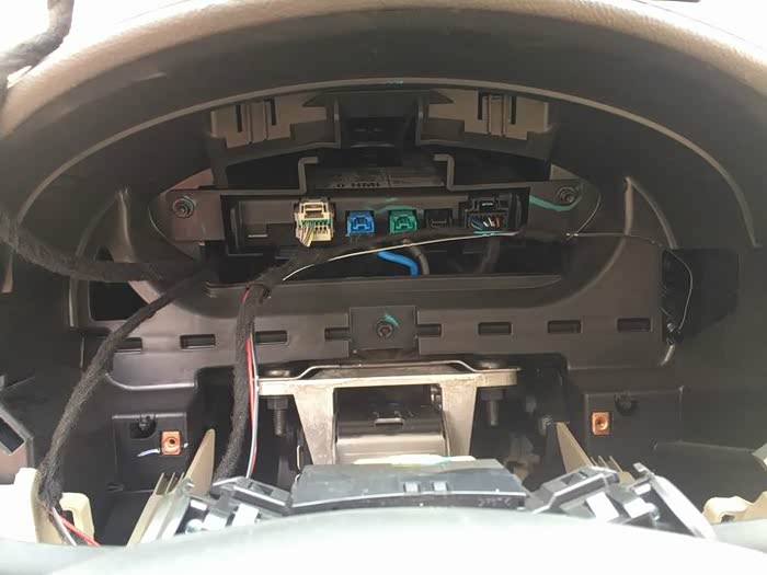

开始布线,要拆了仪表盘,这是仪表后面的模块。
仪表没拆线,放在上面,多出来的USB接口可能是接手机映射模块的,15款不支持CARPLAY,所以没有深入研究。

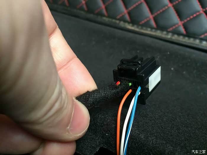

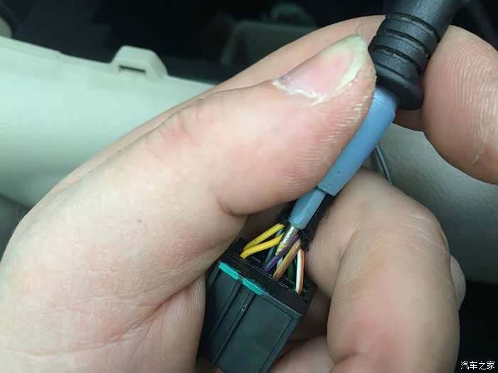

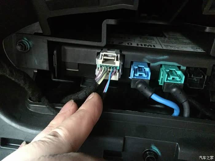

线束有四条线,两条电源、两条视频,电源取ACC,我在自动大灯开关处取的,正极就是这条线。
视频线接原车模块

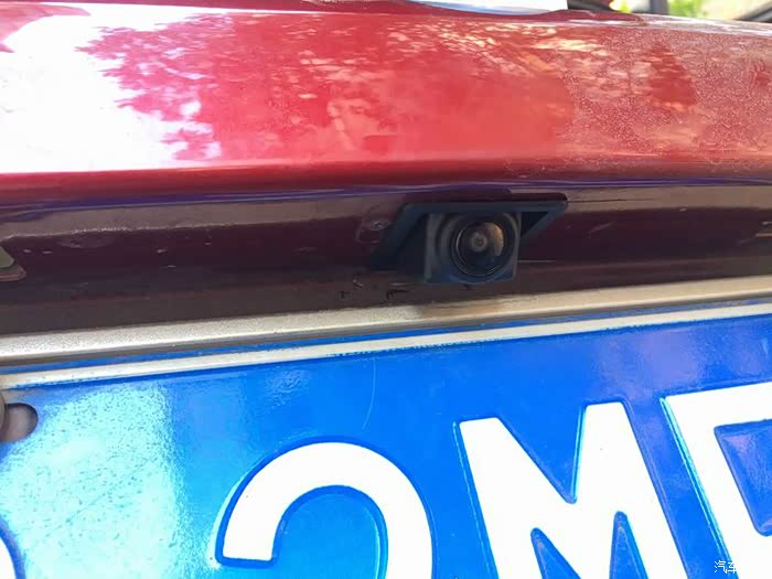

原车后视的模块,刀片开口
装上原厂后视

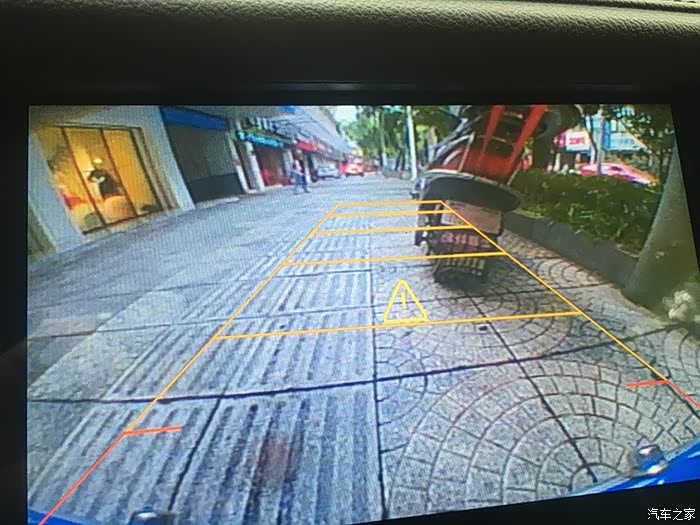

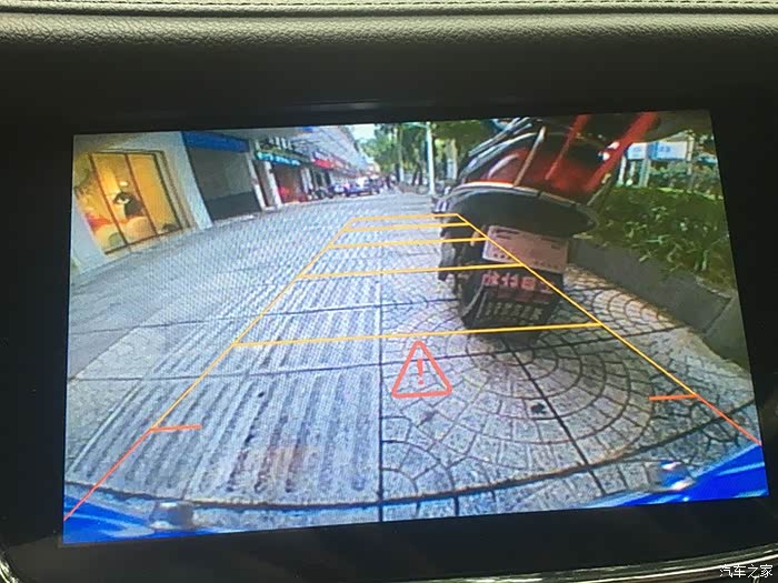

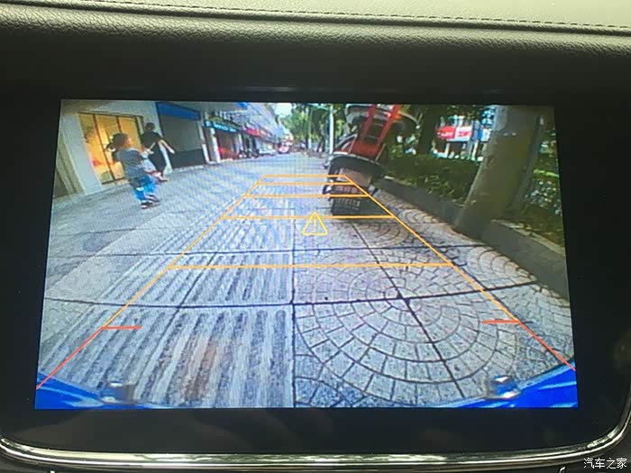

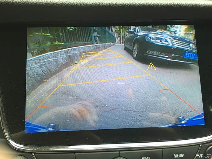

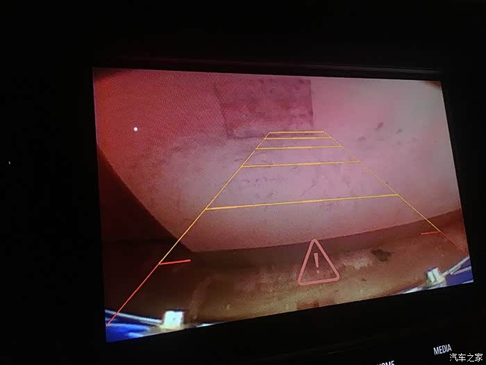

雷达与可视是完美贴合的,警示符号在那里,障碍物就在那里。远
雷达与可视是完美贴合的,警示符号在那里,障碍物就在那里。中
雷达与可视是完美贴合的,警示符号在那里,障碍物就在那里。近
雷达与可视是完美贴合的,警示符号在那里,障碍物就在那里。超近的。
雷达与可视是完美贴合的,警示符号在那里,障碍物就在那里。换个角度。

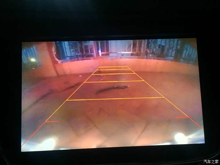

再来张晚上的,效果其它比我模块带的分辨率还差,不是高清的。

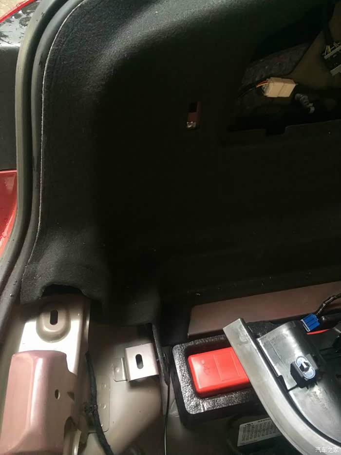

原车前雷达+并线辅助,由于是自己一个人装,感觉缺了很多照片,用文字说明吧。价格1900左右,去年双十一的活动。八个雷达,前4,侧4.线束一条,模块一个。

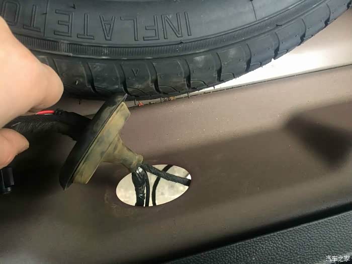

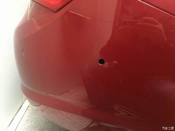

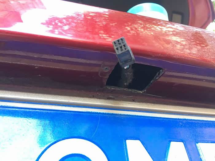

后面保险杠可以不拆的,用手摸到安装位置,有突起,店家给了视频,摸到十字标志后用塑料图钉扎穿就可以了。然后打电钻就可以了。另一边有排气管,安装麻烦点,但也能伸手进去装。

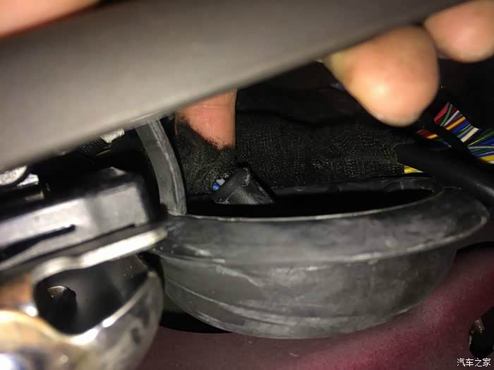

原则依旧,从原车防水圈里走线,扎孔担心漏水。
走到这里就可以了,没照出模块来。图右上角白色插头右边

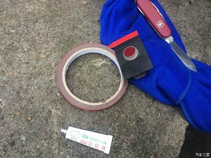

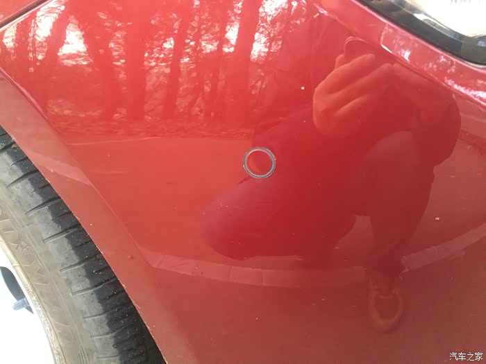

这是一个雷达,被贴的表面一定要涂助贴水。

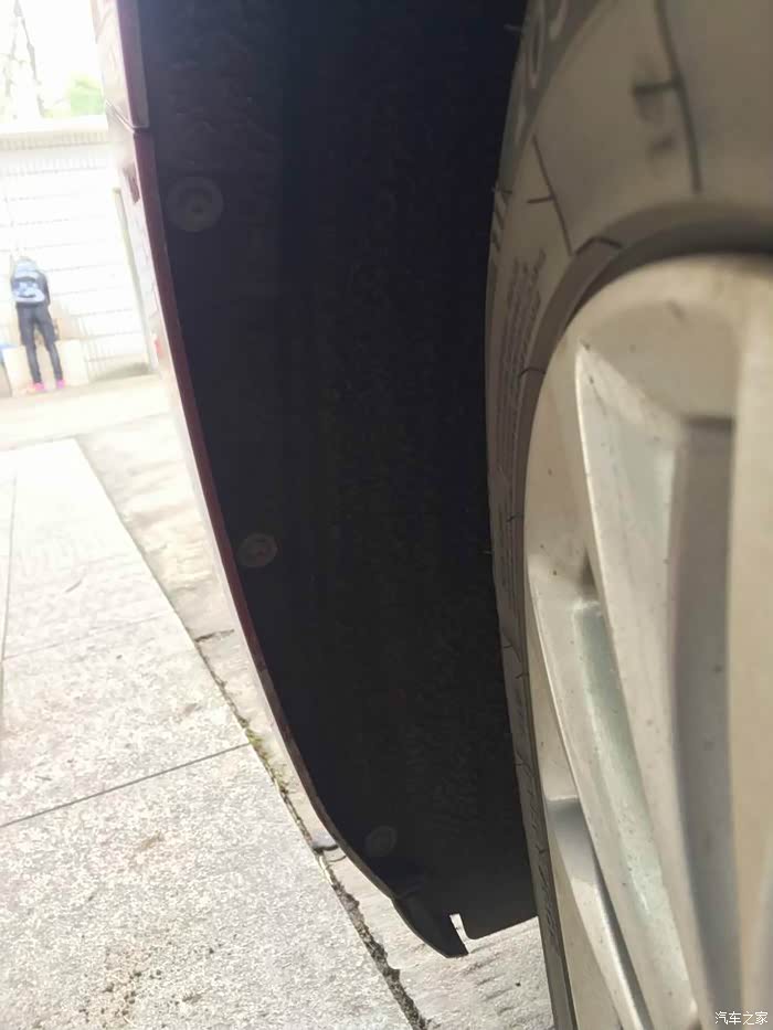

前面麻烦多了,先用6角起拆了这三颗螺丝。
里面还有一颗7号螺丝。然后打开发动机盖上面有6螺丝和十来个塑料插销,慢慢拆。然后从这个位置向前怼,注意大灯口子的位置别掰坏了。

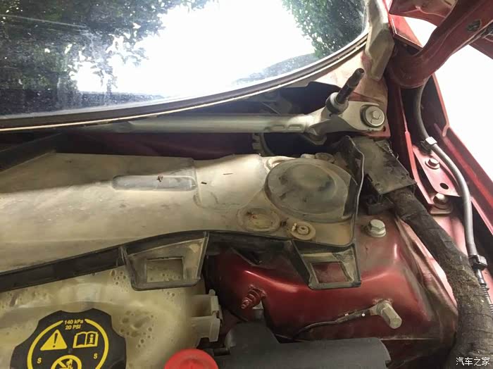

最难走线的地方,为什么要自已装也是这个原因,把雨刮取了,后面的橡胶盖。
这是反面,很难穿线。

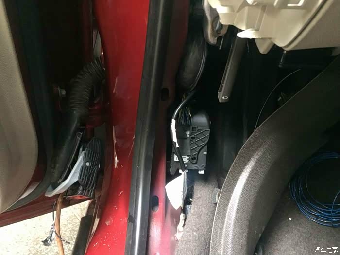

然后是走门的位置,要走条线到反光镜处。

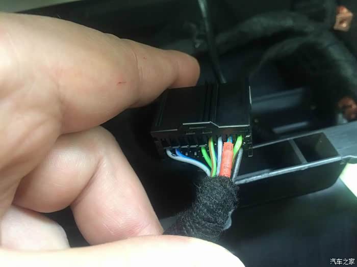

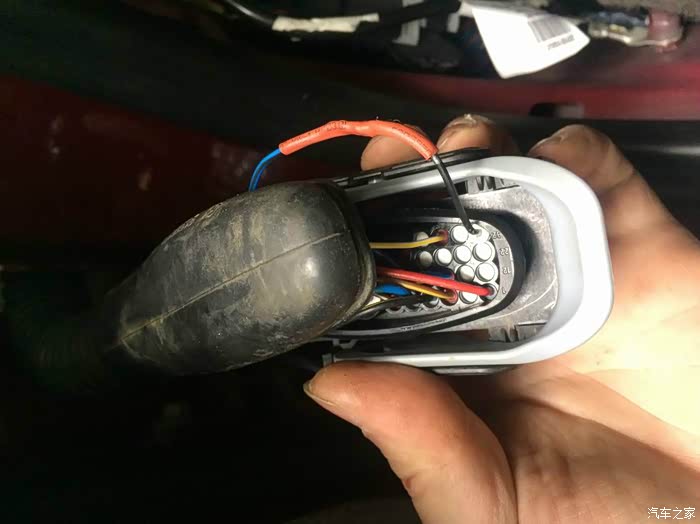

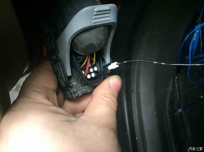

自己走就起原厂插头。我买了十来个6芯、8芯拆机插头备用。看了电路手册应该插在13号口上。我插在32号上了,31-33都是未使用的,所以不会有冲突。
接线。看了电路手册应该插在13号口上。也就是红线的左上方那个口。

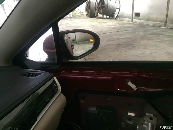

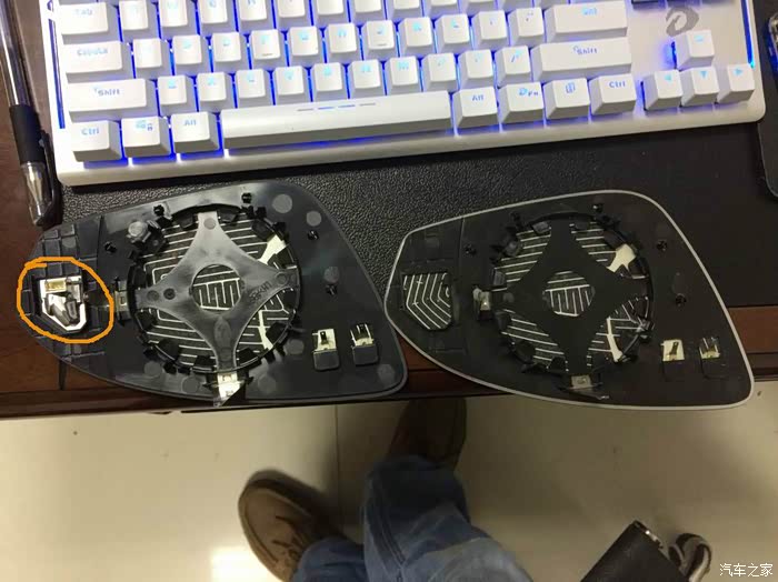

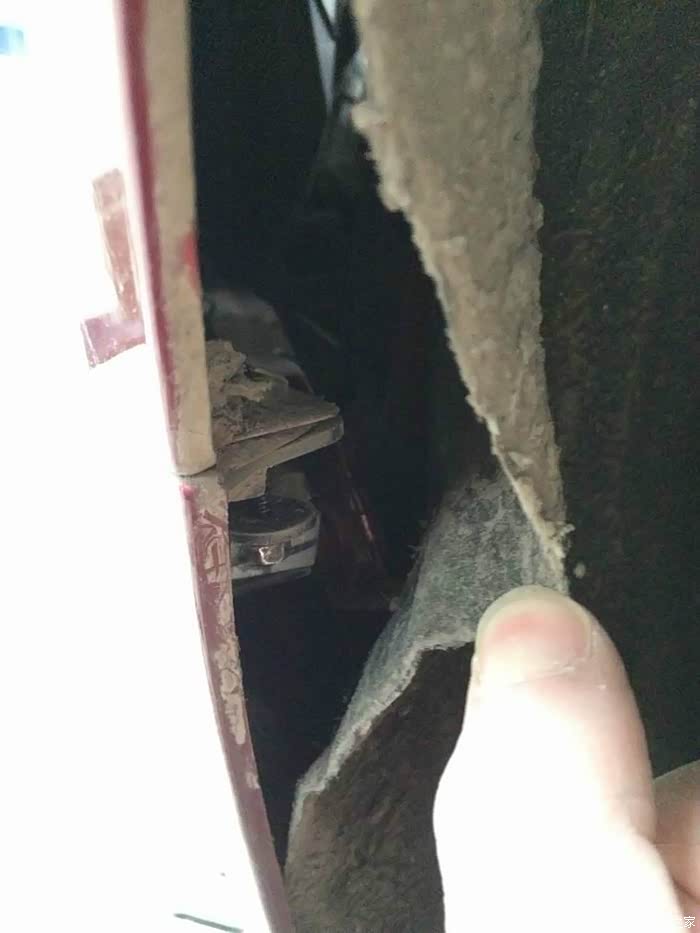

后视镜的取别,有加热,但没有灯

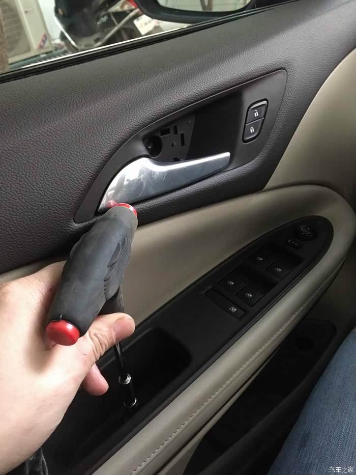

拆门
反光镜走线也有点麻烦,不过还是走到位了。这里要拆两个十号螺丝。走好线自检灯会亮。

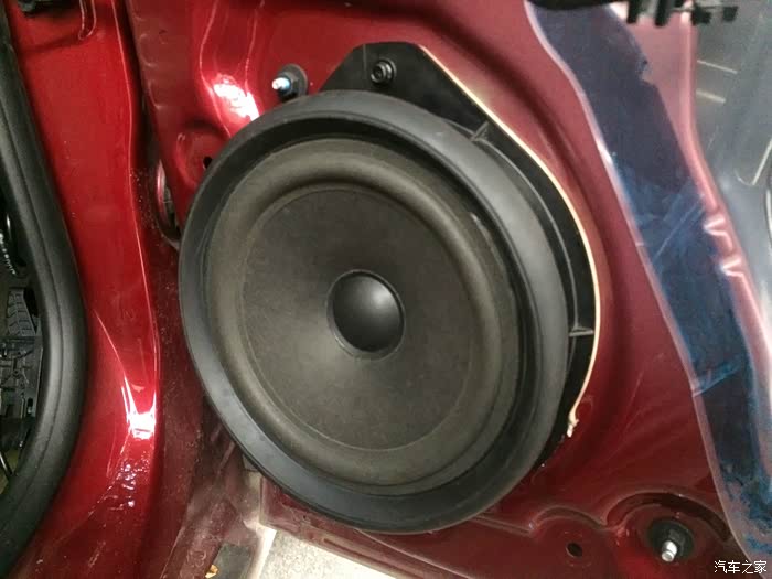

顺便换了奥边拆车的哈曼卡顿的哈喇很完美的安装

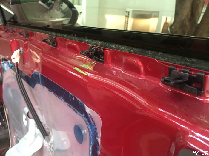

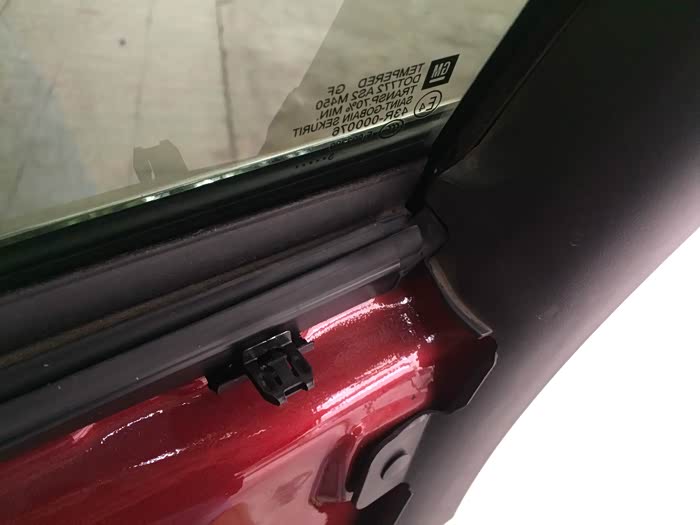

门的安装有点讲究,先装上这个,而且角度要调开一点。
然后再装上胶条,最后水平扣上鉓板。
装好的侧雷达,颜色一致。

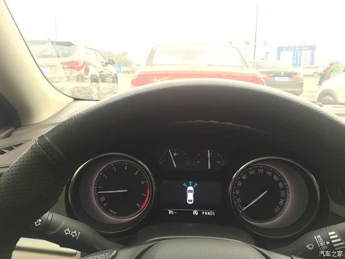

0-10公里前雷达工作,10公里以上并线辅助工作。四格信号,25CM左右一格,前两格不响,第三格快响,第四格长响。

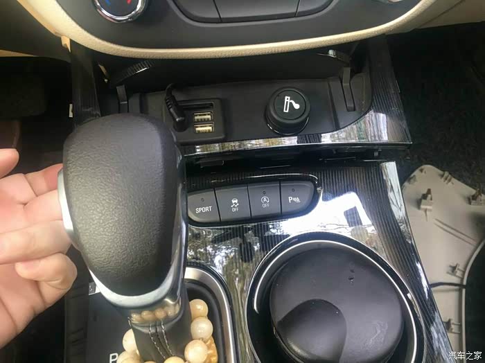

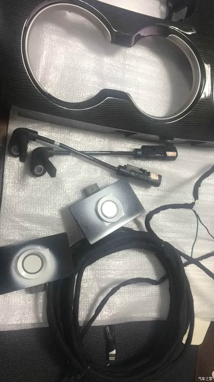

自动汽车入位1750元。
自动汽车入位1750元。

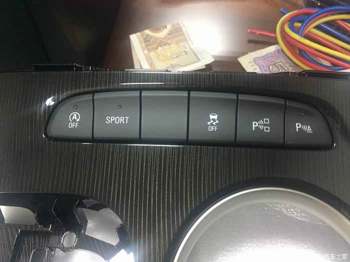

一个面板,一个线束,两个传感器。
面板按键

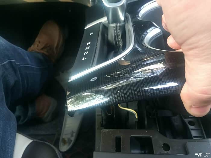

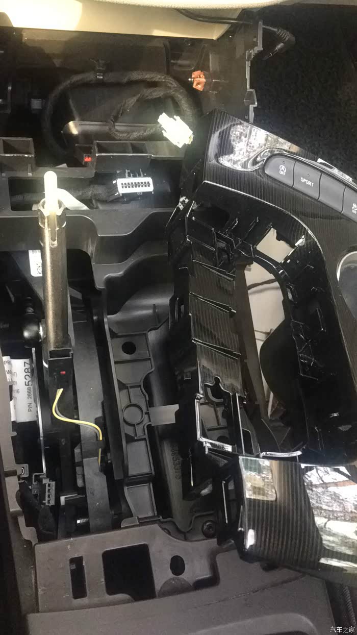

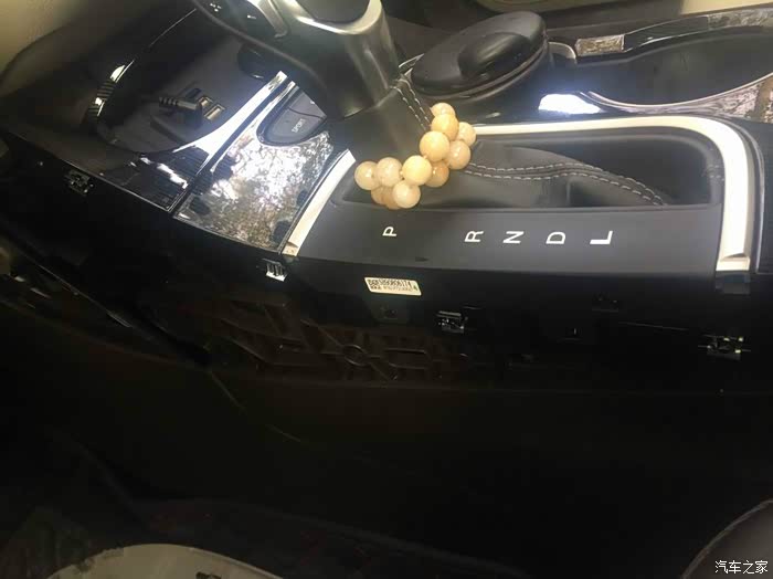

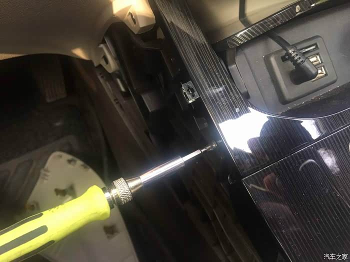

先掰开两侧面板。
前面这块有四个内六角螺丝
可以拿开了
这个面板向上掰
用手机照一张看挡位灯的线怎么接的,那个小片向前拔着拔出来
还有挡位灯
两个面板的比较,没差一点,是原厂的

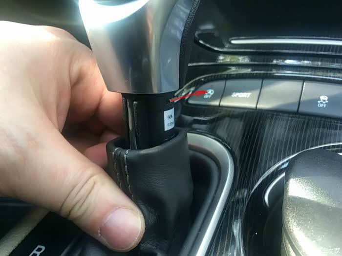

拆挡把,其实很容易,按着皮的两边向下拉,铁圈向前一拨就出来了。
挡杆的手动加减挡按键插头。

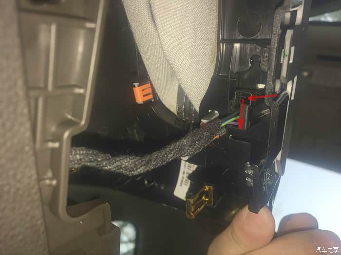

线束有三条线,一条接这条线。
另两条接这里,后面要调整的。
另外三根接并线辅助那个模块,在尾箱里

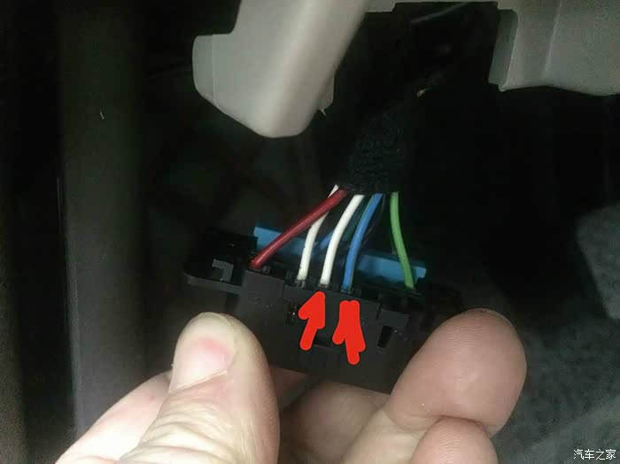

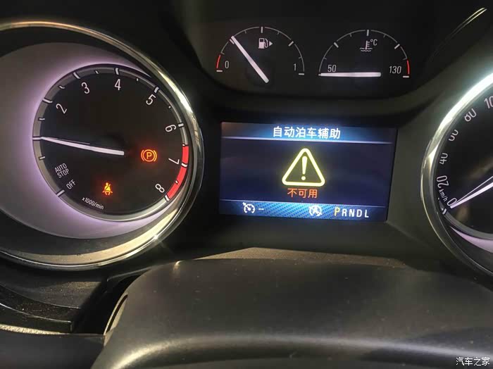

还没刷程序,按下键后的提示。

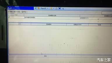

检测线接对了没,如果是感叹号就把上面图的蓝白线换一下。
刷程序,不记得是了,好像是刷两个程序,开一个功能。中途要换装后轮传感器。
