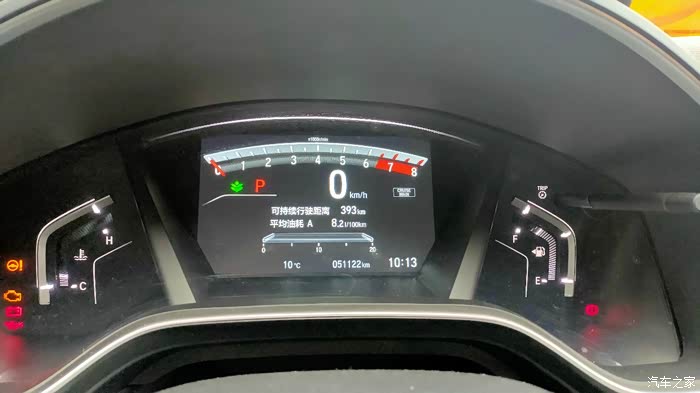

5万公里,更换变速箱油,价格美丽得出乎意料
听说CVT变速箱娇气啊,4万公里就要更换变速箱油。
先前去保养的时候,问了售后说更换一下需要800大洋,在某虎上查看了也是要800多,感觉太贵,心想这变速箱应该也不至于那么脆吧,就人为的适当延长些公里数,拖到了5万公里再换了。

目前的真实油耗,50%拥堵,一直维持在这个水平下不来了。

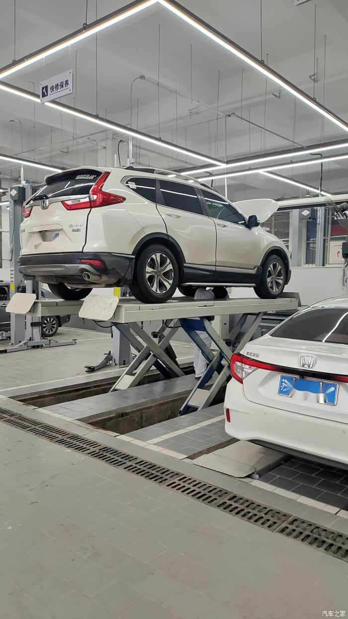

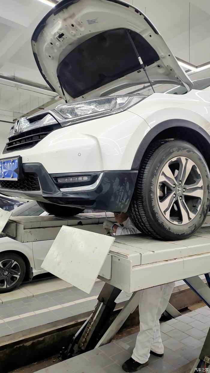

新开的4S店,各项设备很新

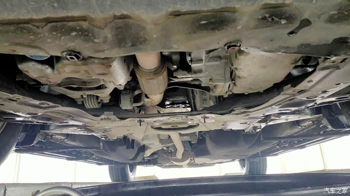

放变速箱油需要拆护板
拆完后见到变速箱底壳

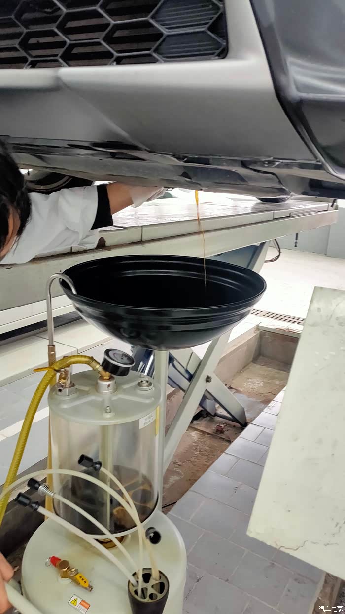

重力法更换,放出的变速箱油,师傅说能放出个4升左右,所以用一桶就够了

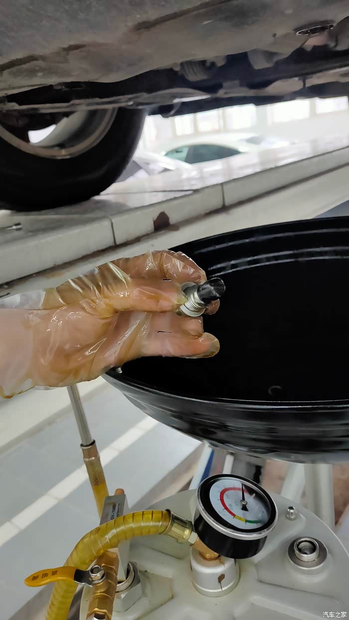

放油螺丝,是带磁性的,上面沾满了铁屑和油泥

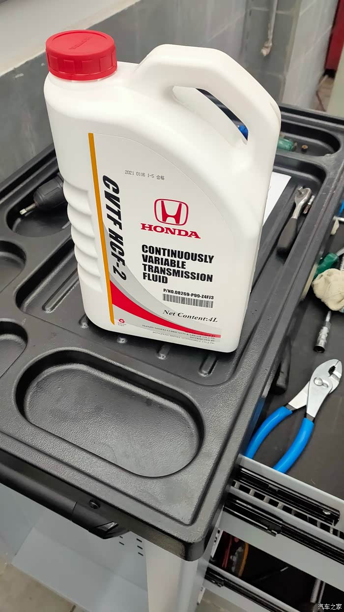

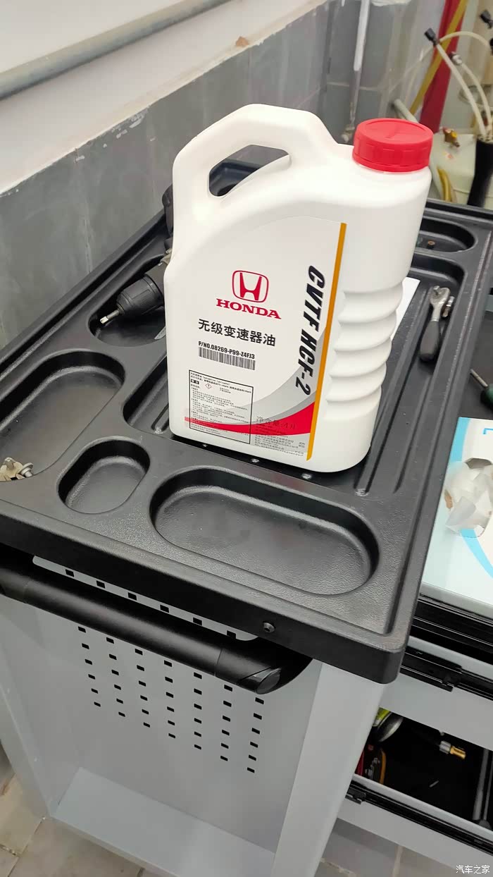

更换的新油正面
反面,参数太不懂

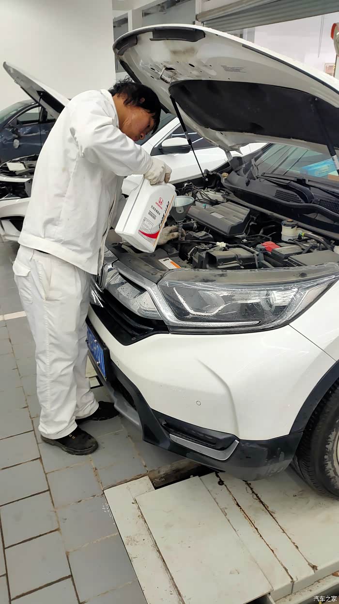

用漏斗添加,一桶全部进去。
