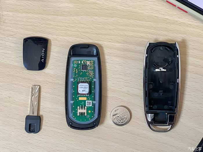

我一开始以为是要螺丝刀什么的,但其实不用,埃安这个钥匙设计得挺合理的,我们只需准备一颗型号为CR2032的电池。

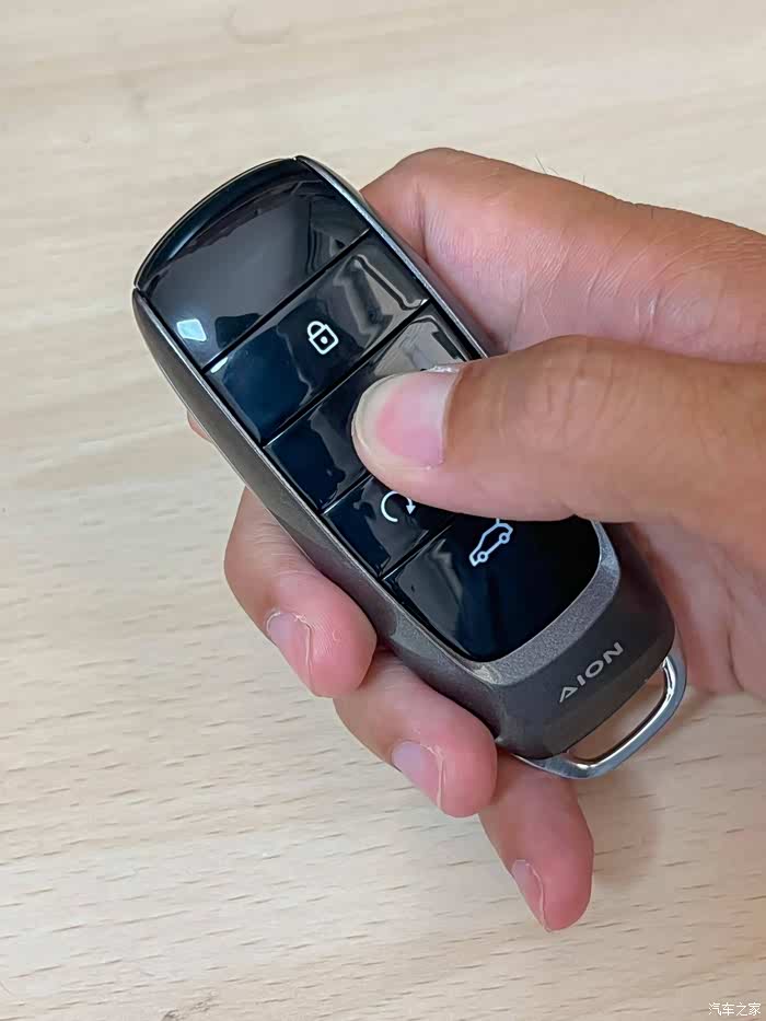

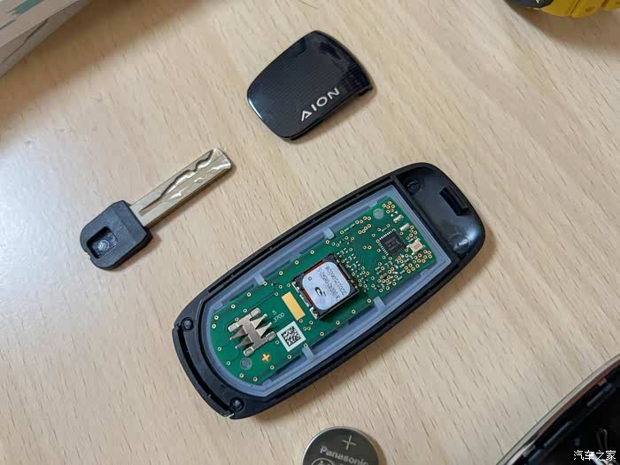

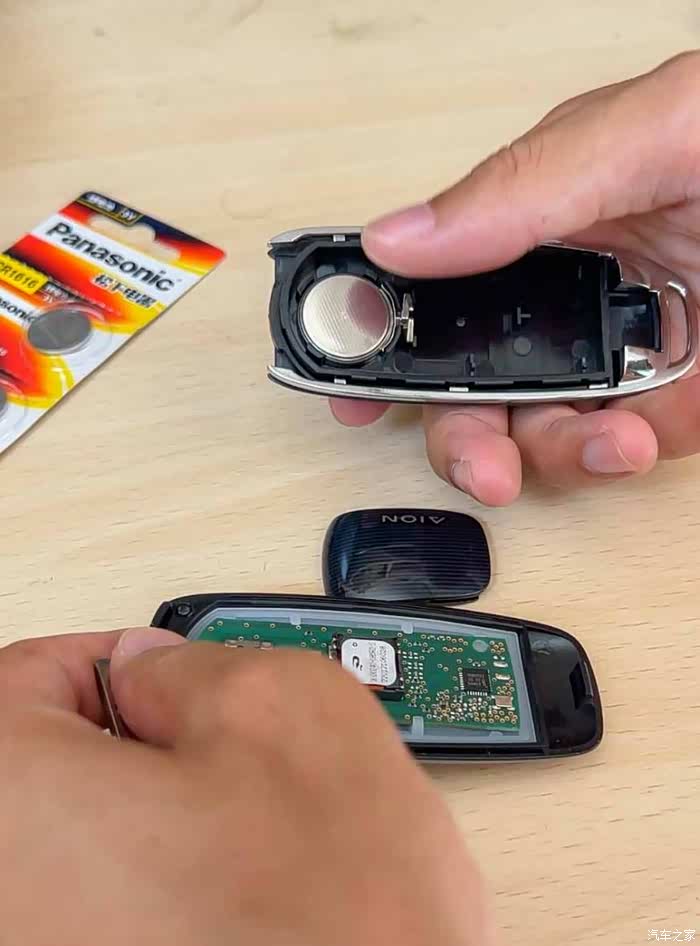

【拆卸机械钥匙】

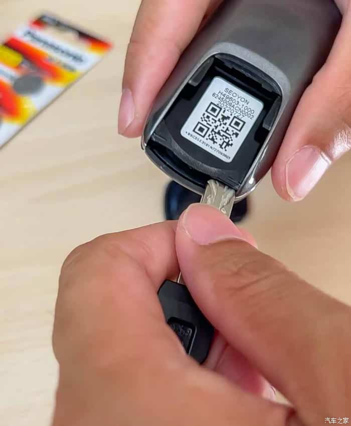

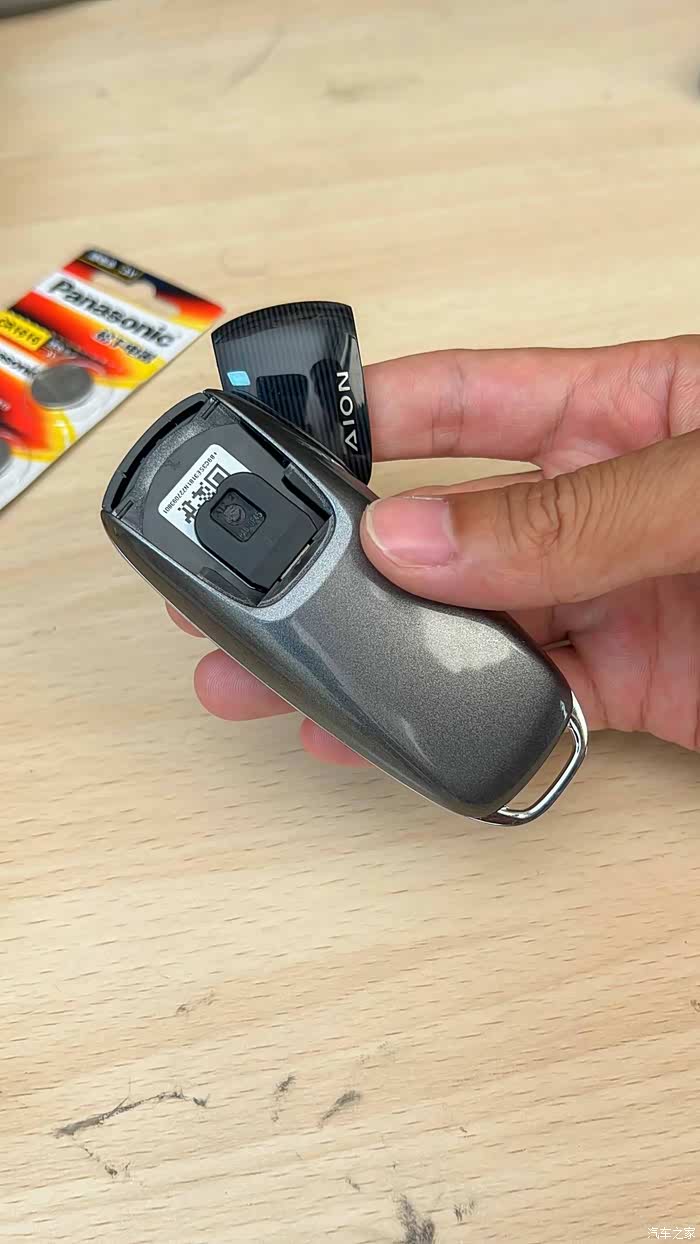

我们先用力推出钥匙上黑色的盖板,那里是隐藏着机械钥匙,第一次可能要用指甲翘一下,推出后就能看到机械钥匙,拔出。
【拆卸电池护盖】
机械钥匙是可以用来撬开盖板的,找准缝隙用机械钥匙轻轻撬开,注意一定要轻柔,一定要慢,否则极易损伤盖板,造成不可挽回的损害。将盖板从钥匙本体上取下。

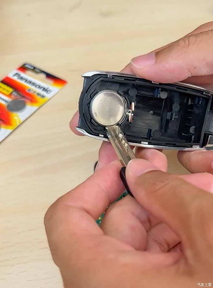

【拆卸遥控电池】

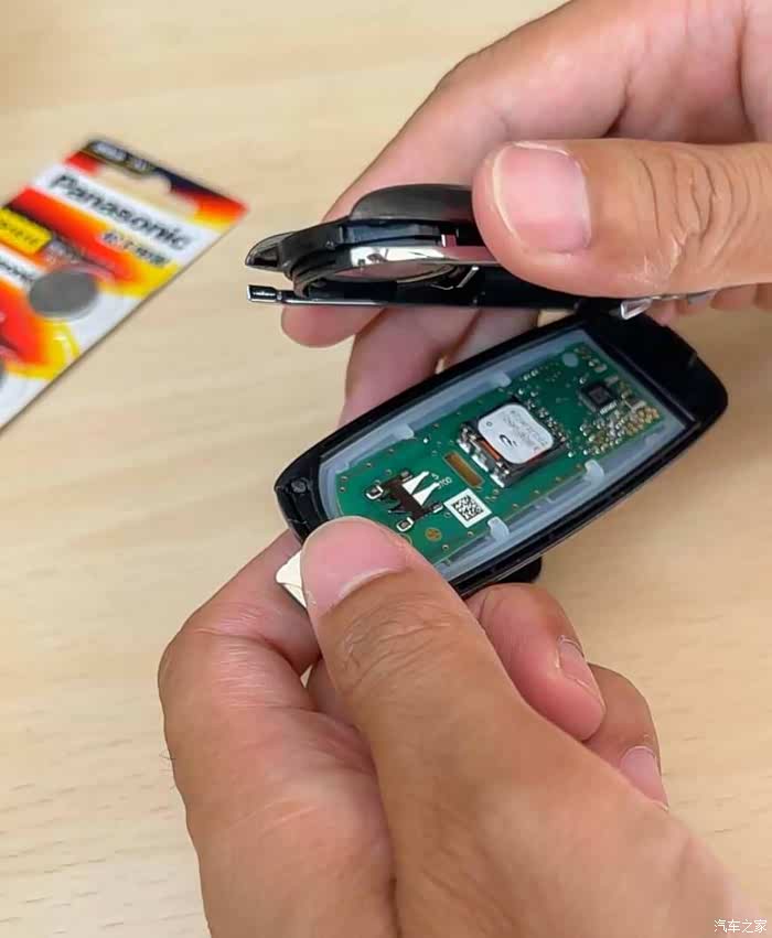

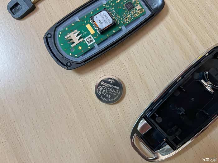

用机械钥匙就可以去撬动电池,动作要轻柔,轻轻往电池的缝隙塞进去,一撬即可,注意我们的电极是上负下正。

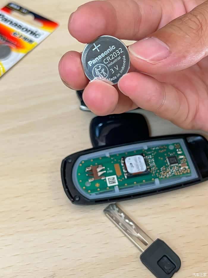

【安装新电池】
插入新电池电极要装对,通过将电池边缘向下放入固定座中,将电池护盖,放回原位。
盖板对准位置,慢慢按压,对好位置就可以用力按压,直至恢复原来的缝隙。
检查一下所有按键看是否正常工作。

换电池时,要检查是否按照正确极性安装;
