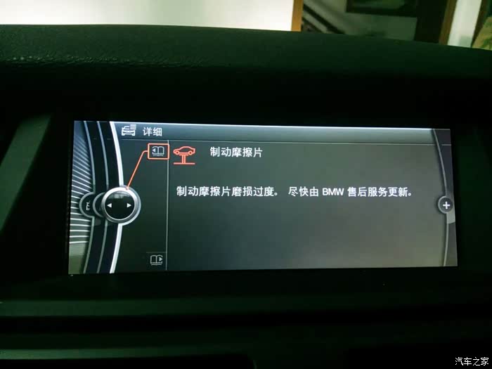

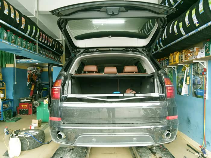

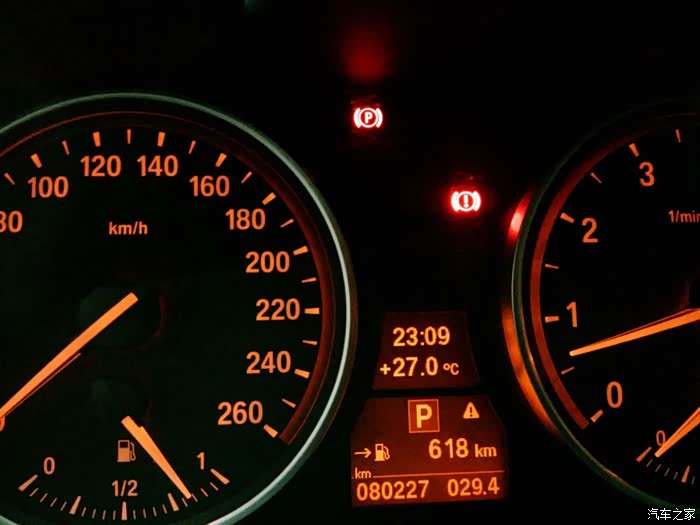

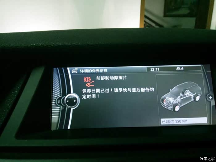

车子跑了八万公里了,电脑显示前刹车磨损过度需要更换,后刹车剩6000公里。八万公里的火花塞也需要更换了。

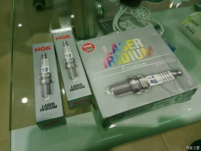

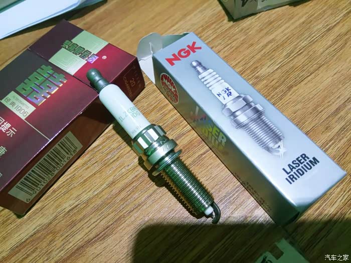

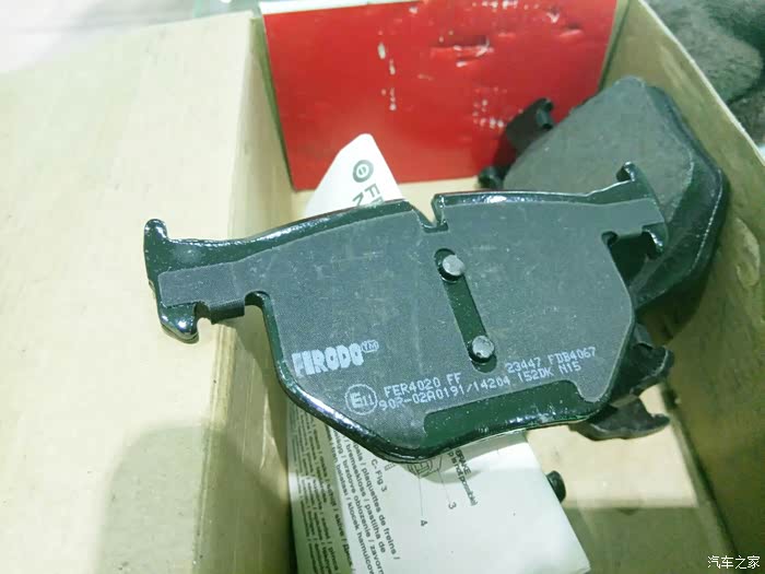

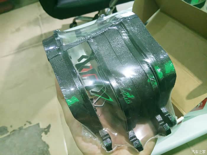

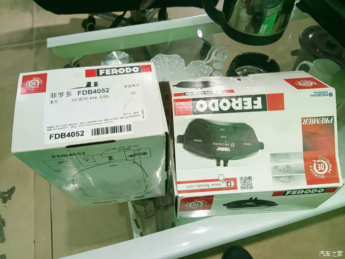

买来菲罗多刹车皮,NGK火花塞一起更换。

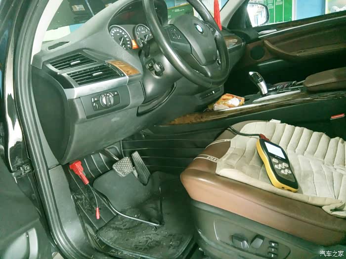

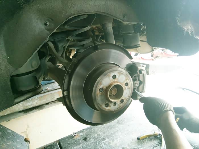

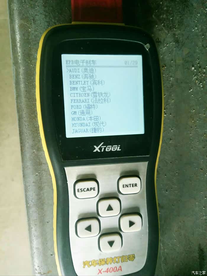

用电脑先解除刹车再拆缷更换。

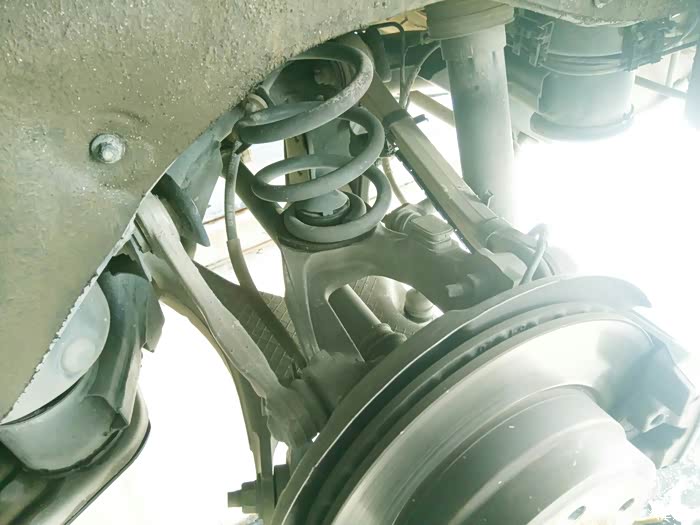

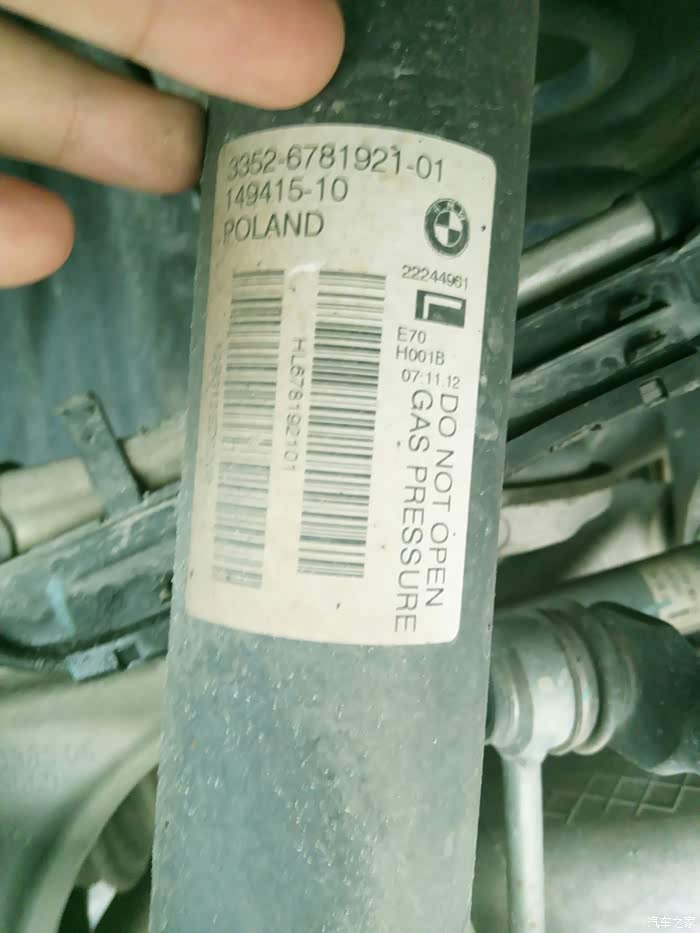

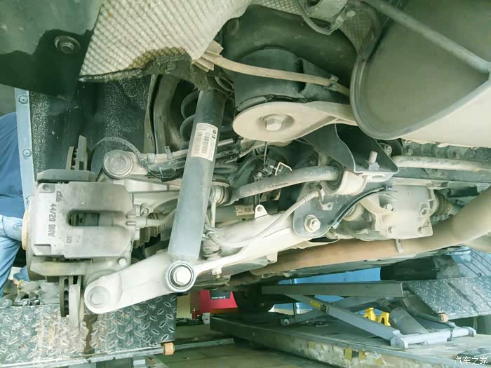

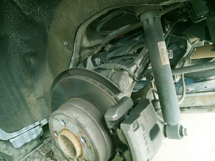

后轮避震

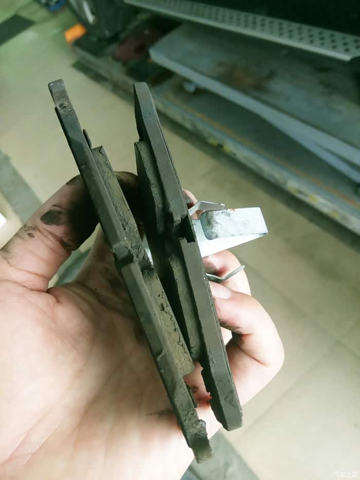

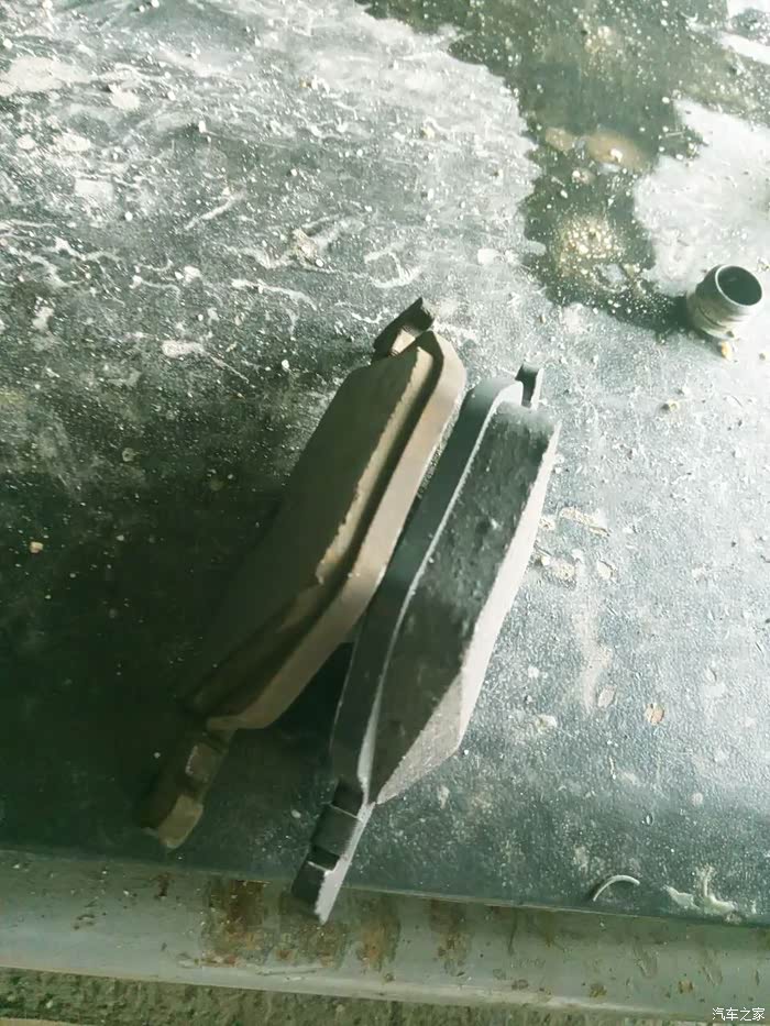

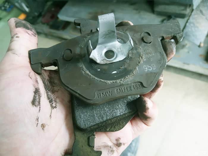

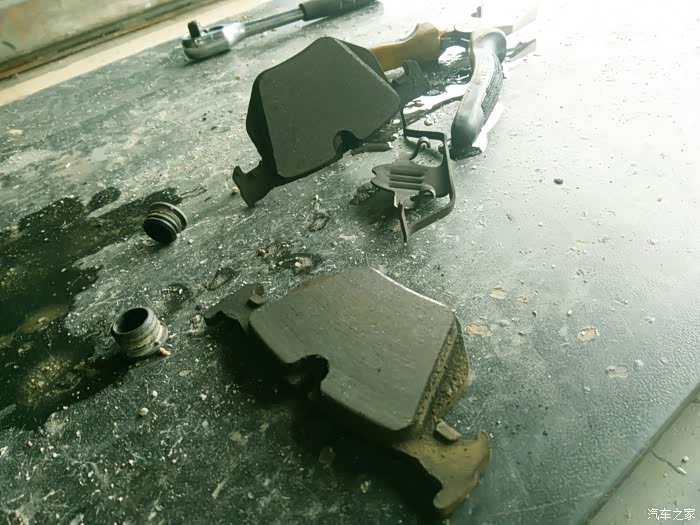

拆缷下的老刹车皮,磨损很多。
新老刹车皮对比。

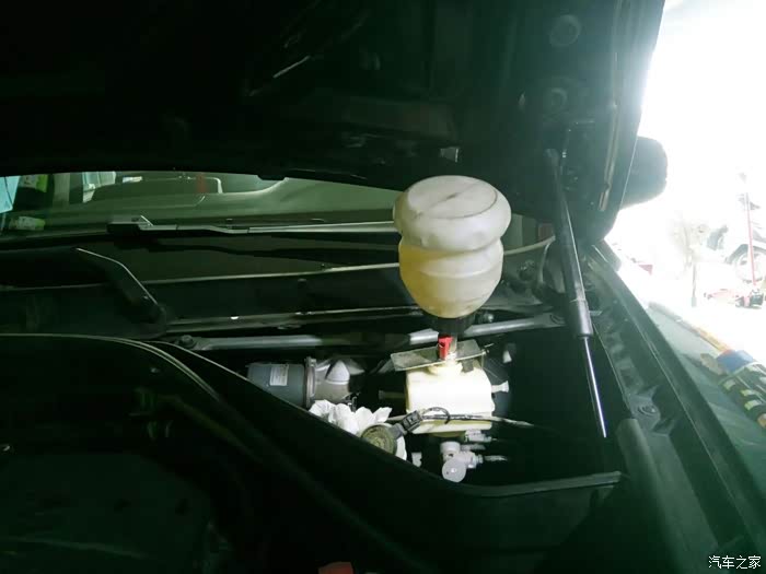

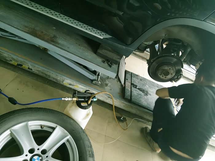

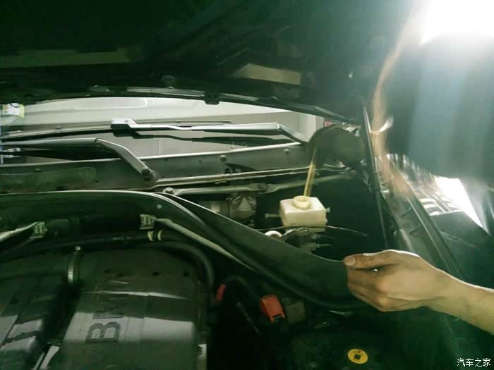

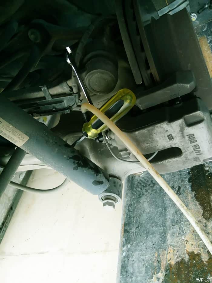

顺便一起把刹车油换了,做四轮刹车保养。

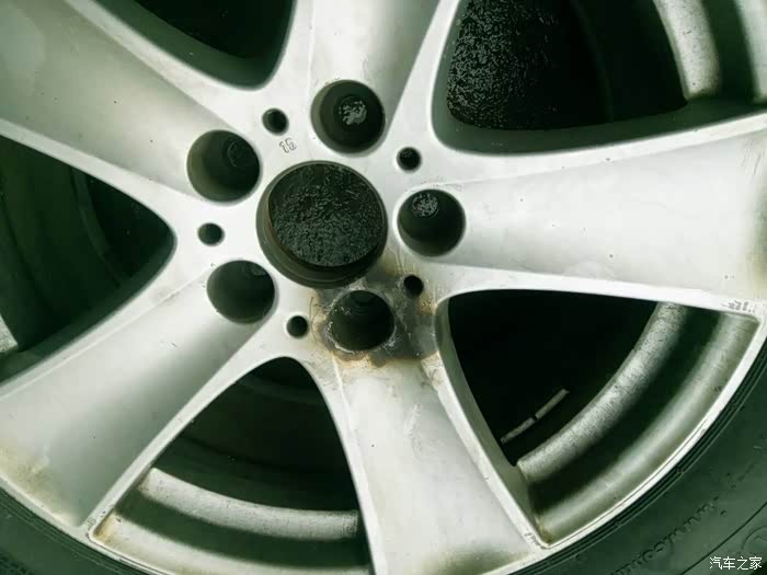

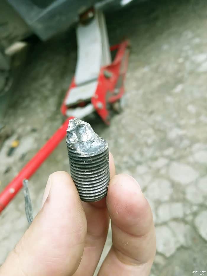

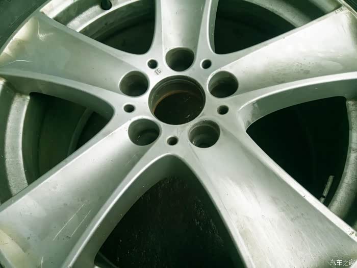

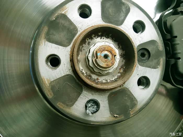

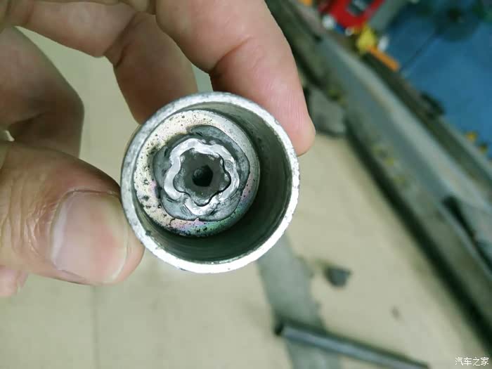

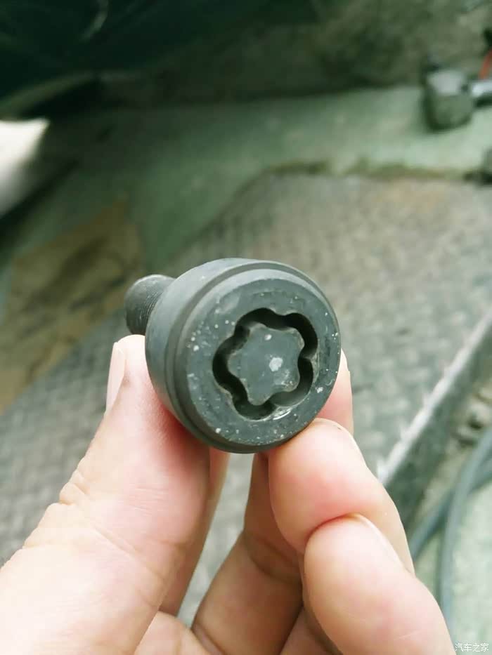

插曲:拆缷左前轮时发生了意外。可能是以前补胎工锁螺丝时锁的太紧了,拆轮毂螺丝时非常难拆,最后防盗螺丝拆缷时盖帽的梅花齿拧断了!(还好之前其他三个车轮都拆下了,不然没工具更惨)没办法,只能采取烧焊的方法将防盗螺丝头烧掉,将轮毂取下,再将法兰盘里的断端取出。为了折腾这颗螺丝花多了一个多小时!
烧焊后的轮毂表面的油漆烫黑了,轮毂没损伤,等下打磨抛光。
防盗螺丝断端
盖帽折断了。
轮毂简单打磨后。

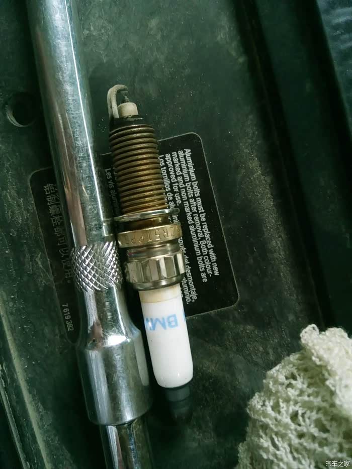

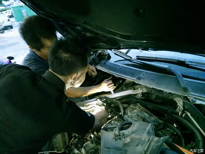

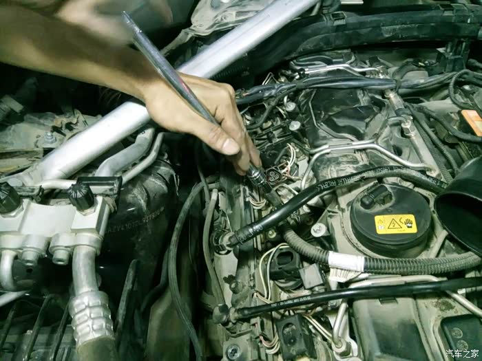

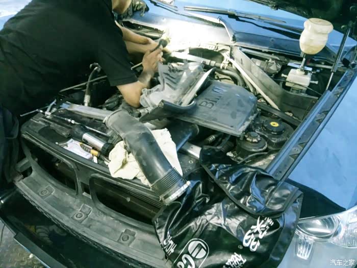

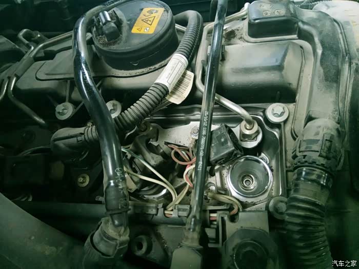

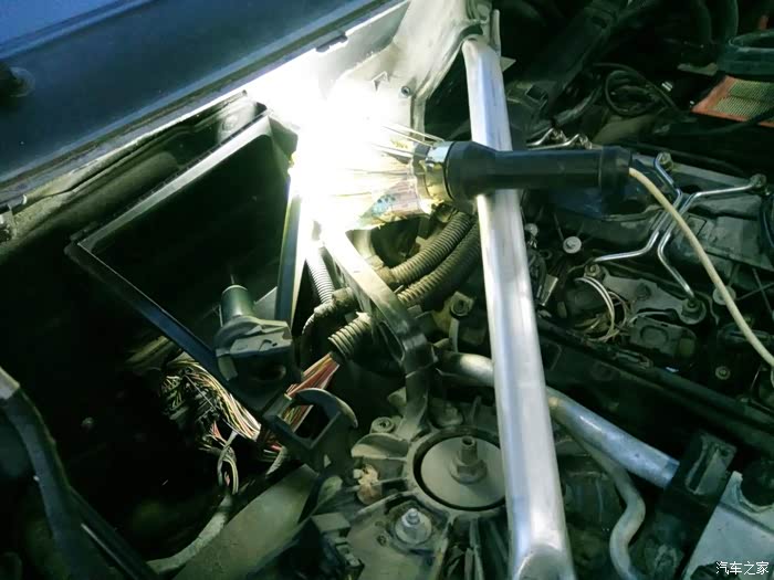

换火花塞时也挺麻烦的,宝马的直六机头伸入较深,上面还覆盖进气管,线束等,所以只能将上部覆盖物全拆开才能更换里面的火花塞。

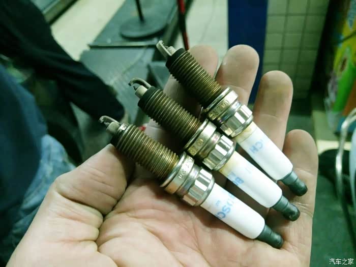

换下的火花塞
最后电脑复位。
电脑复位后,行车电脑显示后刹车复位正常,显示可使用五万公里。前刹车跳出故障灯,调试了好久都不能恢复,可能是前刹车磨损过度,刹车感应线也有磨损导致不正常,只能改日再更换前刹车线后再调试了。
