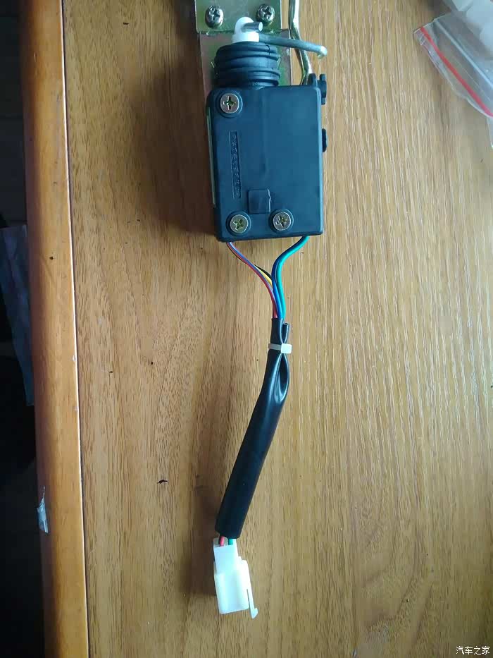

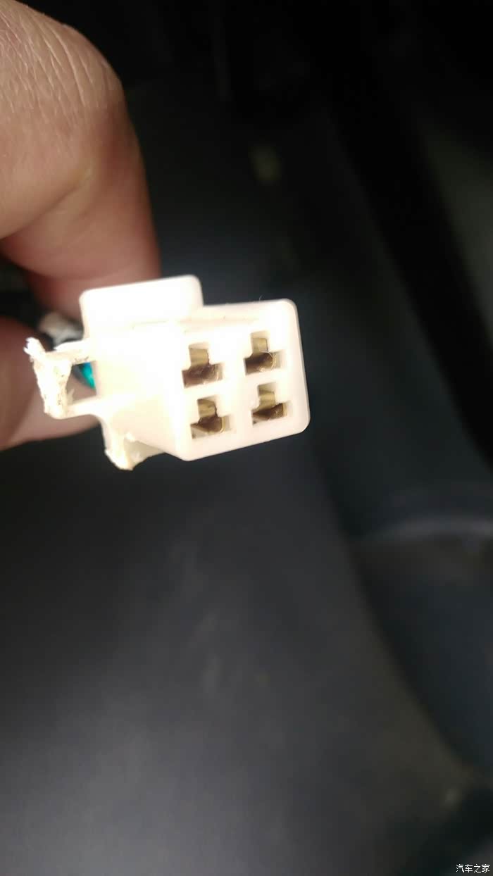

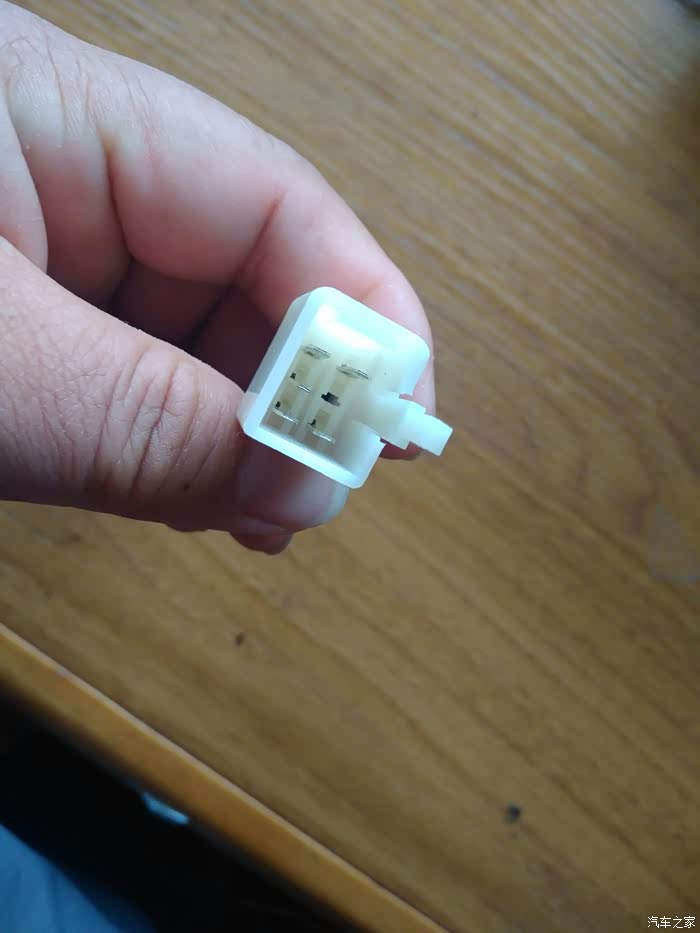

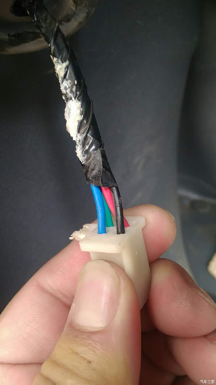

我的五菱之光6389原车4个车门这里都预留了中控锁的插头,只是没有过门,主驾是4孔的插头。其他3个是2孔的插头照了主驾侧的插头见下图

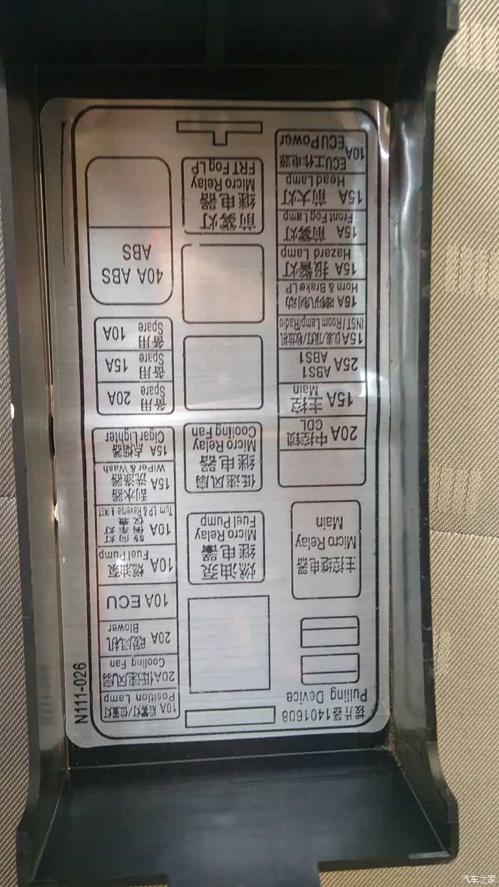

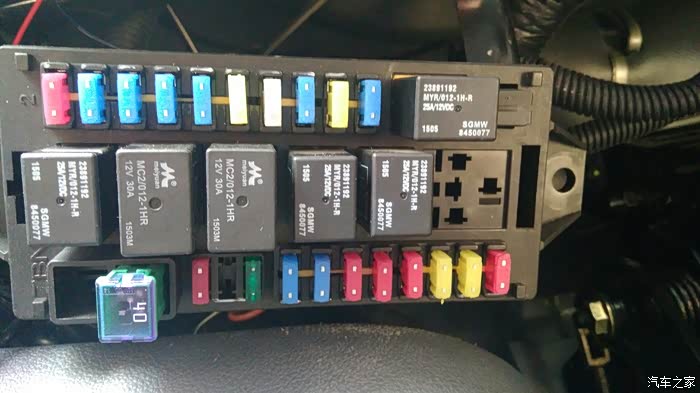

其他三个车门都是蓝色和绿色线,就是中控锁的线了。今天看了保险盒也有保险插着见下图

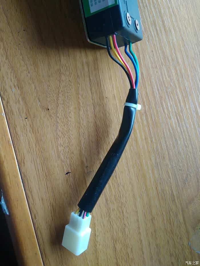

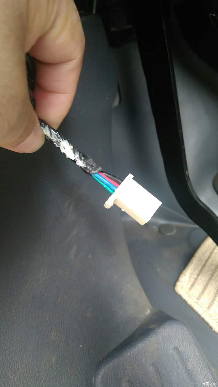

网上找了很多资料都说中控模块在主驾仪表下,我找了很多就是找不到预留的中控模块插头,想找到改中控就简单了,有原装带中控锁的知道模块在哪里吗?能告诉我一下吗?有图更好!还有主驾的中控电机是5线的,但左侧车门这里预留的插头只有4线,要怎么接?下图原装五菱之光主驾中控锁
有懂的吗?原装的五菱之光电路图也找到了,但上面会是4线,我也不知道为什么啊!
