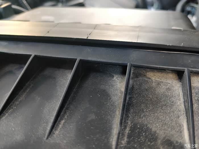

在网上买的空气滤芯,空调滤芯,如何安装,大家可以搜索帖子,空调滤芯安装很简单,按照之前的大神帖子去做就可以了,(搜索欧蓝德空调滤芯安装,第一个就是安装教程),空气滤芯比较麻烦,安完以后,你无法判断这两个盒子是否盖上了,我之前就是没安好盒子,但是卡子能上去,所以,这里发两张照片,希望给大家看一下,安完以后盒子的状态,避免换完空气滤芯以后,盒子没扣好,造成不必要的麻烦
两个盒子应该是平行状态,不能一上一下,我之前就是一上一下

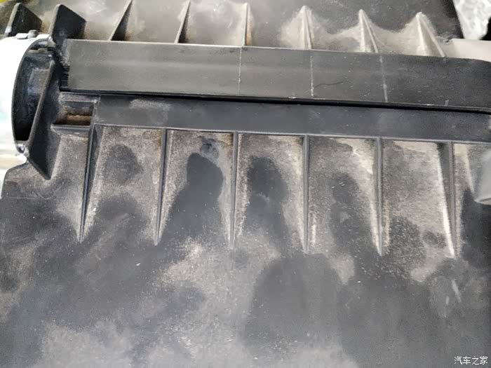

这个可以看到,两个盒子平行了
平行了,就安好了
