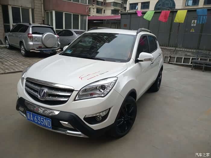

小三的外观绝对是亮点,正面霸气侧漏,45度优雅翩翩,侧面线条流畅,尾部柔顺和谐,整体感觉十分大气漂亮!
35的车身曲线还是相当不错的,朋友看了都喜欢,挺大气的

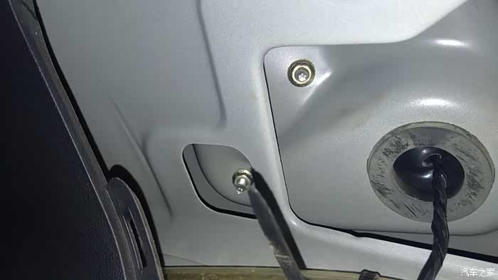

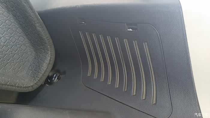

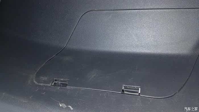

打开后备箱,就会发现这样的一个隔板,拆下来,很轻松,就能看到里面的布局了

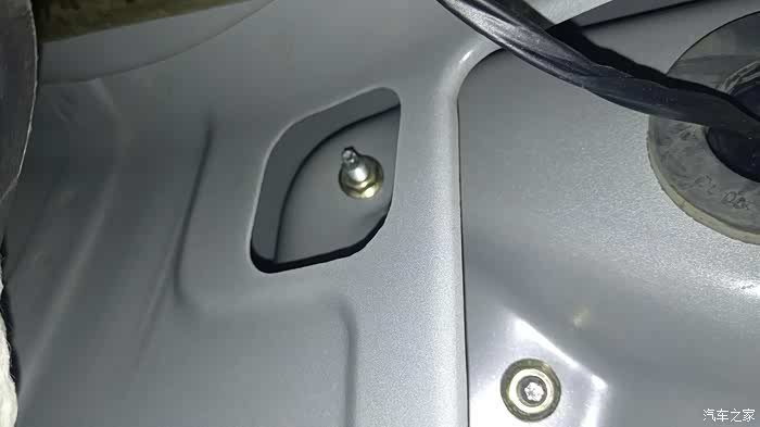

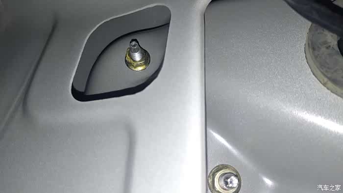

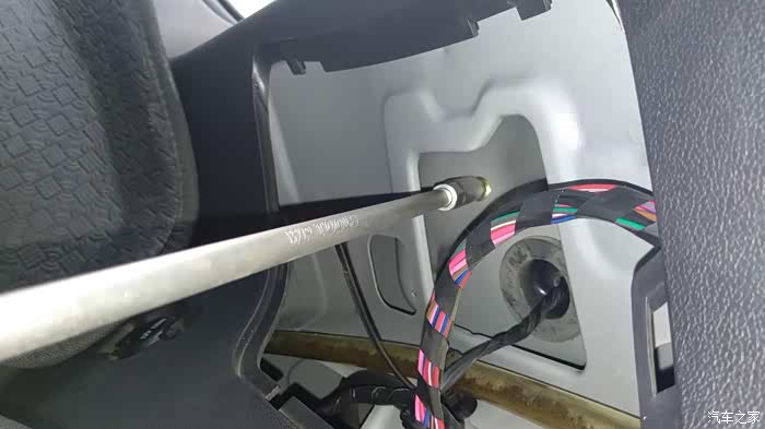

一共三个螺丝,这是其中两个,

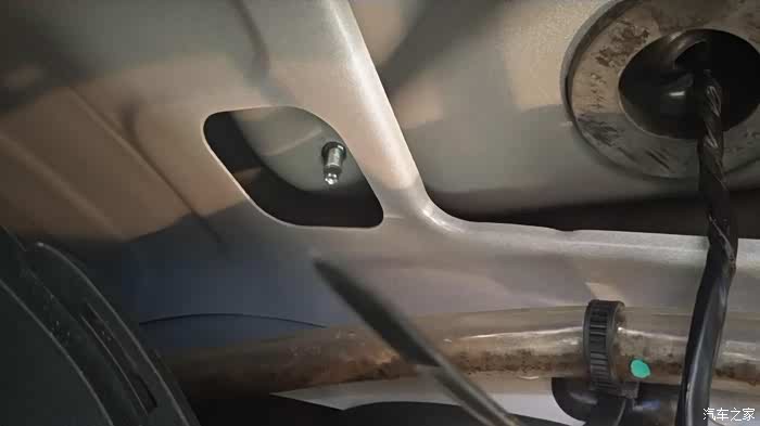

还有一个隐藏在这里。

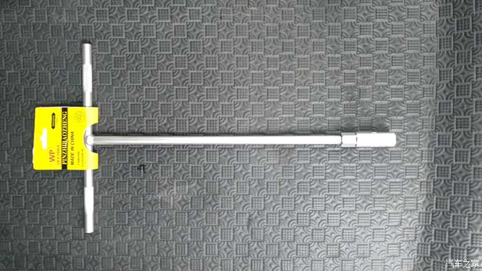

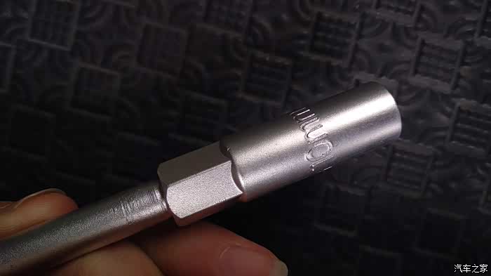

10个的套筒,必不可少的工具,
10mm,特写

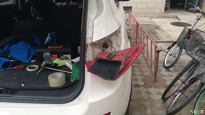

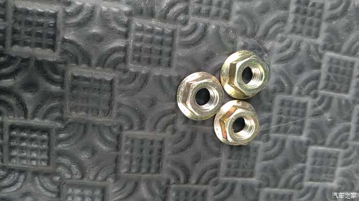

开拆,拆螺丝很简单,不过尤其小心,别让螺丝脱落,掉进缝隙里。
OK,很简单,就拆下来了

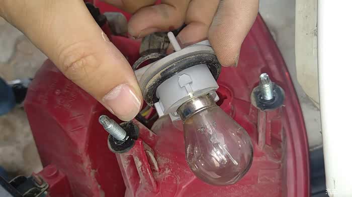

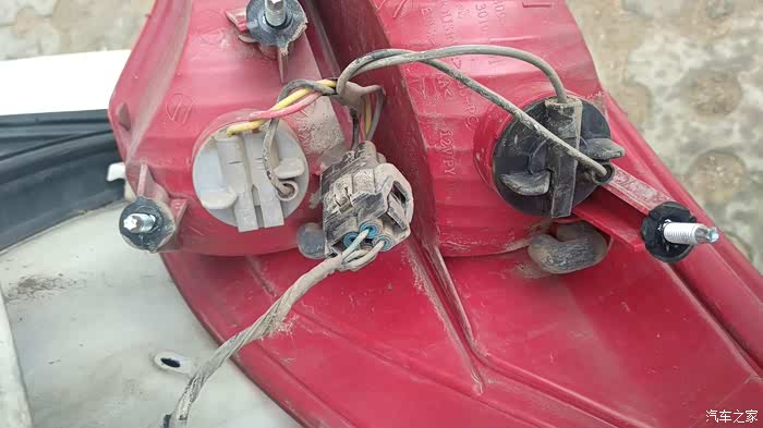

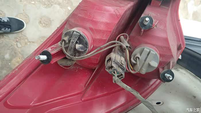

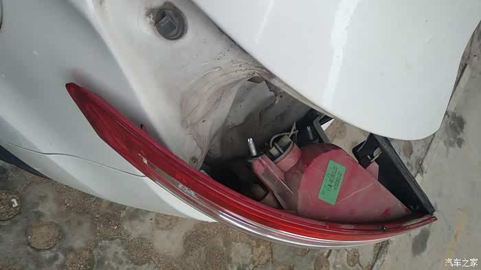

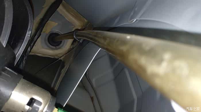

灰色的就是后尾灯了,旋转打开
哈哈,有一个螺丝掉进去了,不知道掉哪里了

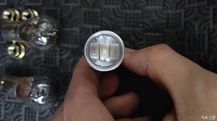

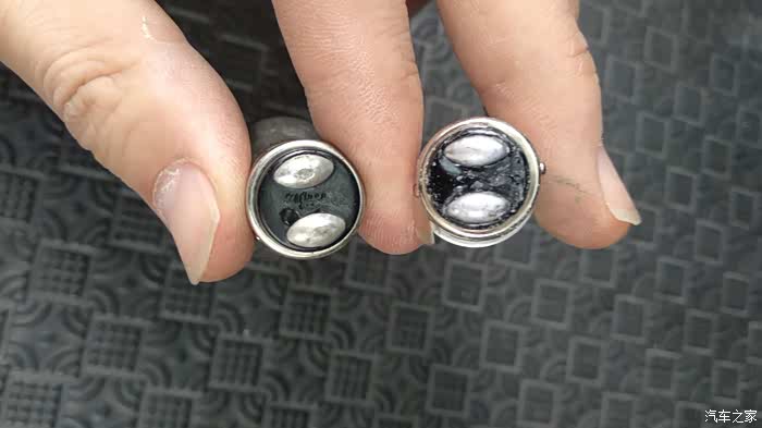

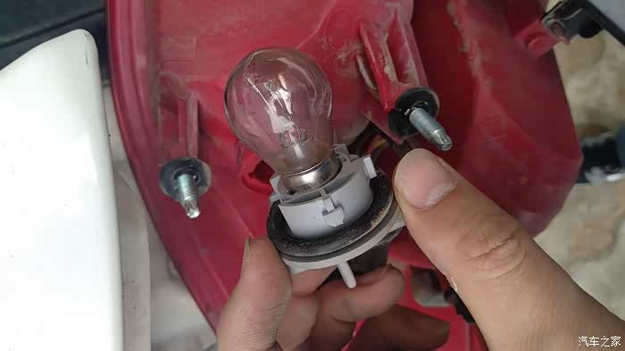

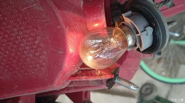

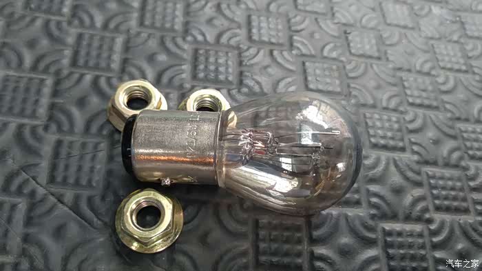

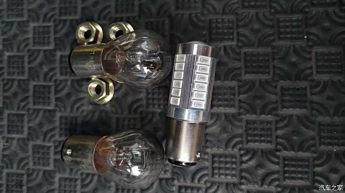

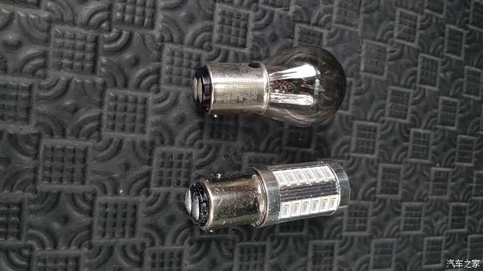

原厂灯泡
来一个对比

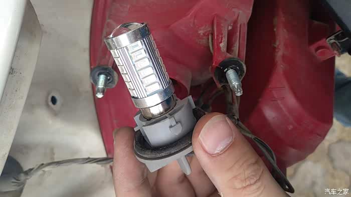

触电是这样的,大家千万别买错了
旋转,扭进去就OK了·

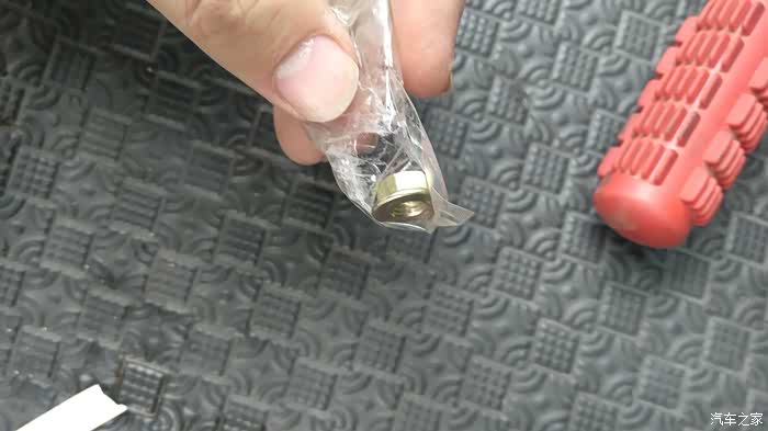

换另外一个的时候学聪明了,快拧下来的时候,先用透明胶带黏住,再用手去拧,这样就不会手滑,再次掉落
三个螺丝,完整
和另外一个同样的流程。

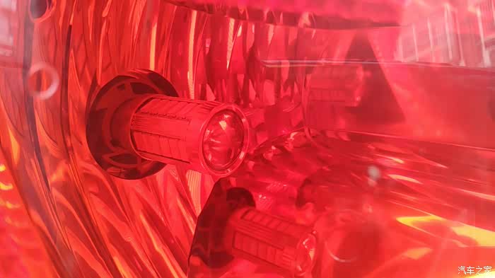

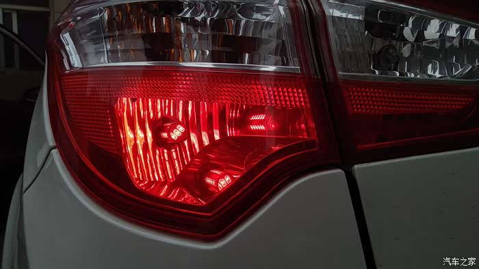

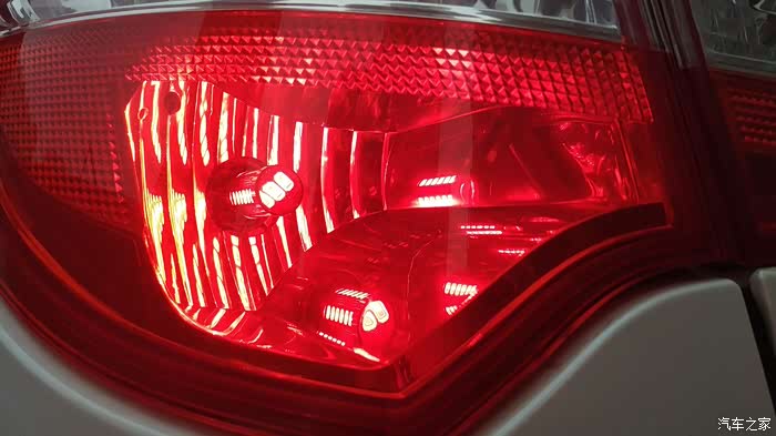

头顶三个灯珠,带透镜。正常开小灯,是侧面亮,踩刹车灯,一起亮
对比

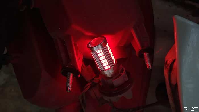

开小灯的状态

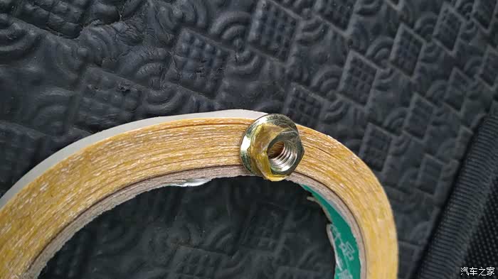

拧螺丝也要小心,整个双面胶,这个比较安全
不会掉,哈哈

踩刹车的效果
灭的效果

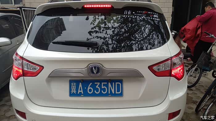

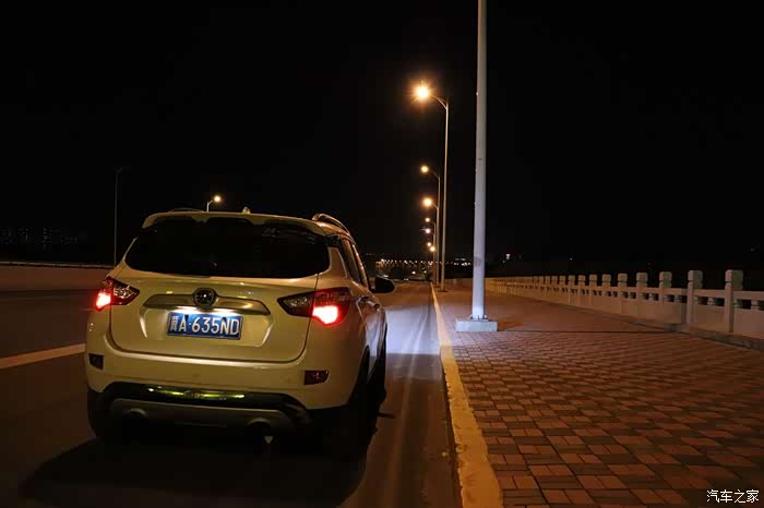

白天可能看不出效果,来张晚上的。
穿透力还是很强的,自己动手,很有乐趣。
