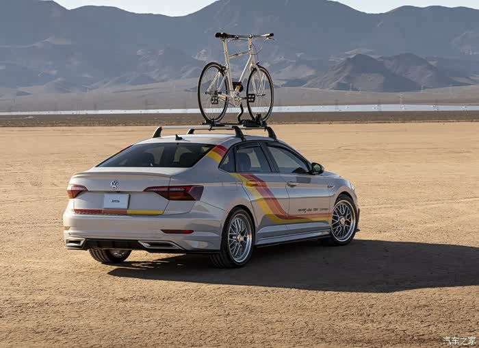

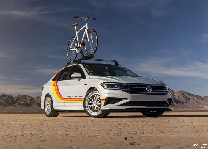

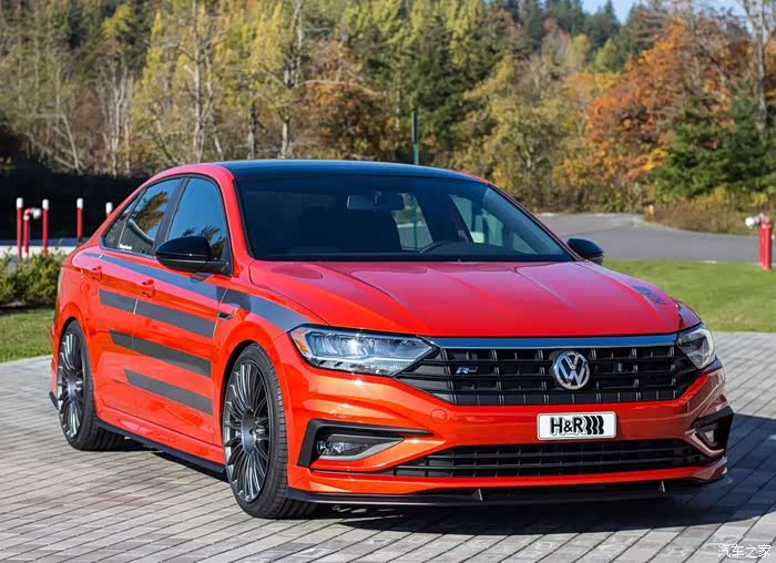

今天我们要聊它!!!意外吗?国产全新一代速腾!
海外已经开售,但是国内的速腾还在继续搏斗最后一滴血。
最快明年初大家就能看到它了,“这台大众车确实比较高级!”看的大家都流口水了。
但是......我们今天聊的不是这台美版速腾(Jetta)!
我们要聊的是它祖宗辈,老老Jetta!也就是一汽捷达!
不要看不起任何低调的人,每一个你不了解的背后,可能是让你目瞪口呆的身份和地位!
简单来说,Jetta(捷达)是大众在1979年推出的车子,之后到现在一直出到了第7代!你们上图看到的就是最新第7代!这中间的车型分别生出了宝来,速腾(国内现款速腾为第六代)等孙子辈,而国内的现款捷达则是“委曲求全”的小型车。

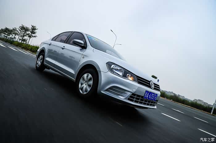

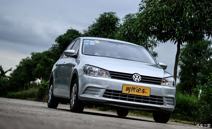

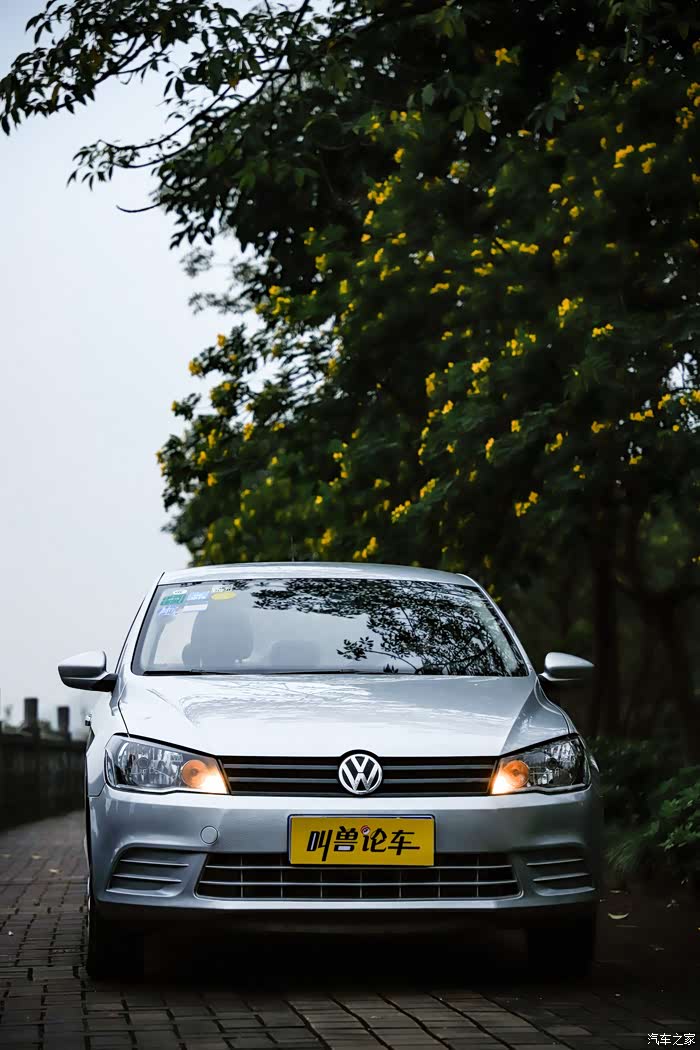

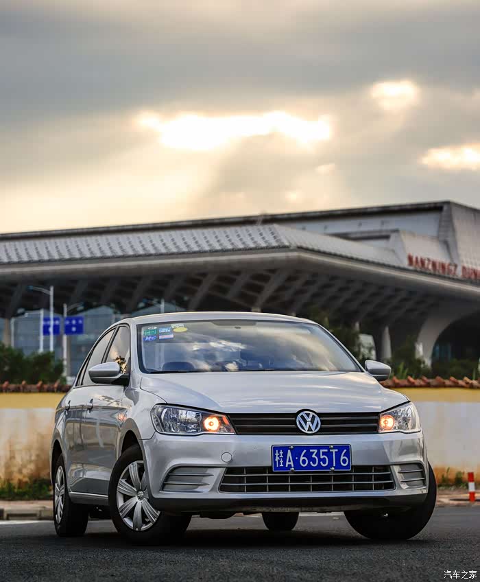

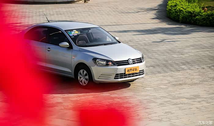

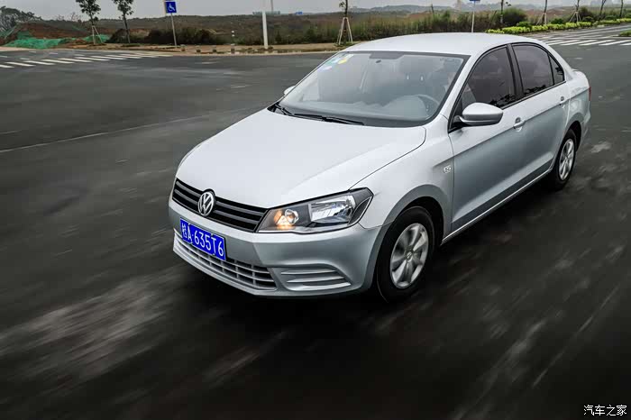

二,“工具”外观呆板篇
工具...工具!这里真不是骂人。在我这代表着:1,严谨; 2,皮实耐用; 3,好用! 而这些也是捷达在出租车市场和单位公车使用中给予大家的感受。它跟如今大多数的家用车相比,就像原来的诺基亚功能机一样存在!越简单、越耐用、越好用即可。
既然是“工具车”,那么工具的设计一切遵循简单实用即可!所以对于捷达而言,你对它谈设计,大众的设计师不是笑你傻就是说你蠢!因为这个造型,在大众体系里根本不需要设计师。因此,我决定闭口不谈外观,免得......你懂的!
现款在售捷达有1.4L、1.5L发动机,眼前这台车是15款的1.6L自动时尚型,官方指导价9.6万的自动最低配。1.6L除了扭矩大10牛.米,新款1.5L也没多大改变,据说排量变小油耗降低了点。

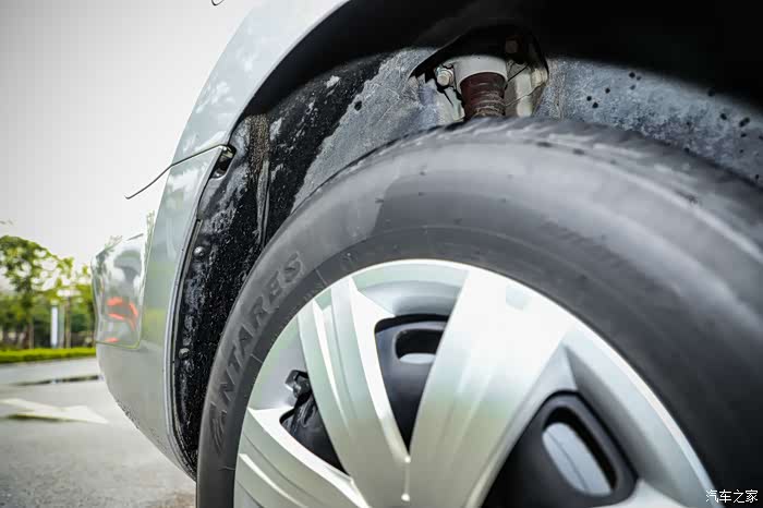

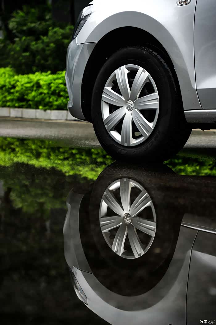

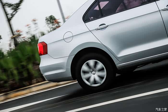

四个车轮拱内都有塑料挡泥板,并没有空荡荡的单薄感,这点比之前两台日系车好!

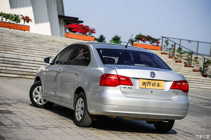

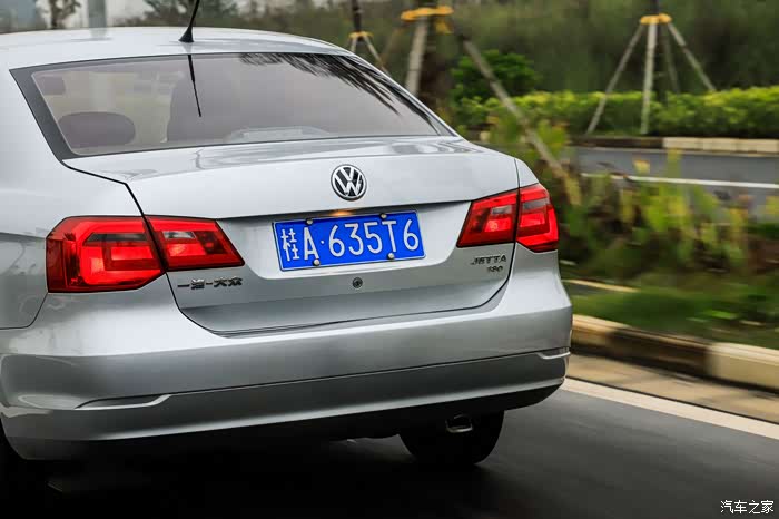

以后在路上千万别追尾这个车,人家后面可没防撞梁。这点来说之前两台日系车是有的,毕竟再薄,人家也有!这点大众就不厚道了。

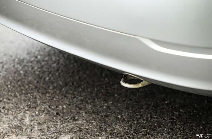

下面这个脱钩就不能隐藏起来?气死强迫症的存在。

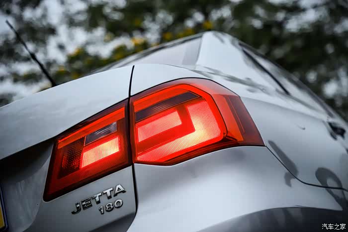

如果一台车子尾灯不是LED光源,那么灯罩设计成大众这种条条框框的款式。夜晚能以假乱真!以为卤素灯泡是LED带。

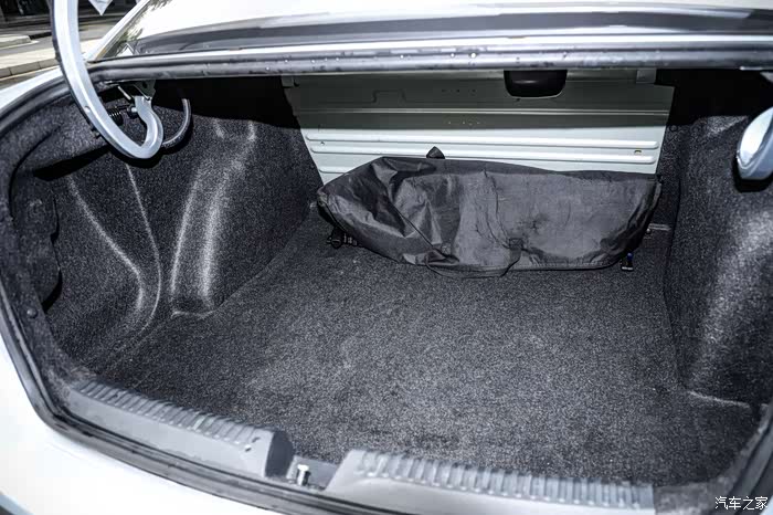

平时打的多了,出租车后尾箱总被硕大的燃料罐占用,感受不到尾箱的大小。原本是很大的,而且内衬棉覆盖非常紧实,不松垮!大众的工艺放心。

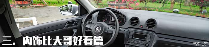

三,内饰比大哥好看篇

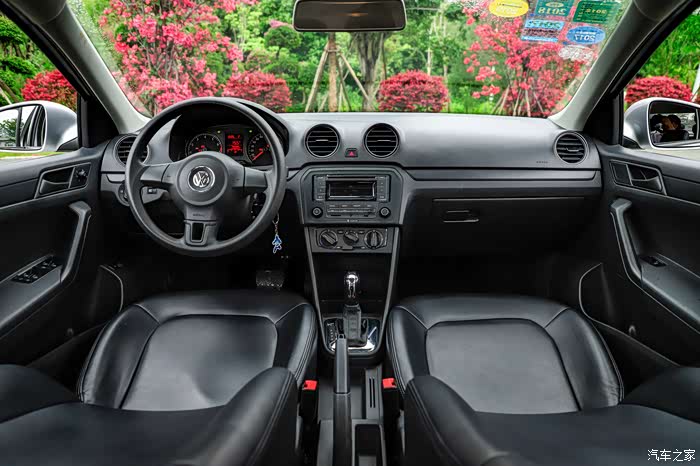

关于内饰,我要提出个人观点,如果你赞同给点个赞!大家有没有发现,大众这套家族内饰放在这些低价位车型非常搭配。可是放到高一级别的车型里,就没有高级感、豪华感了,这种感觉不知道尴尬不?

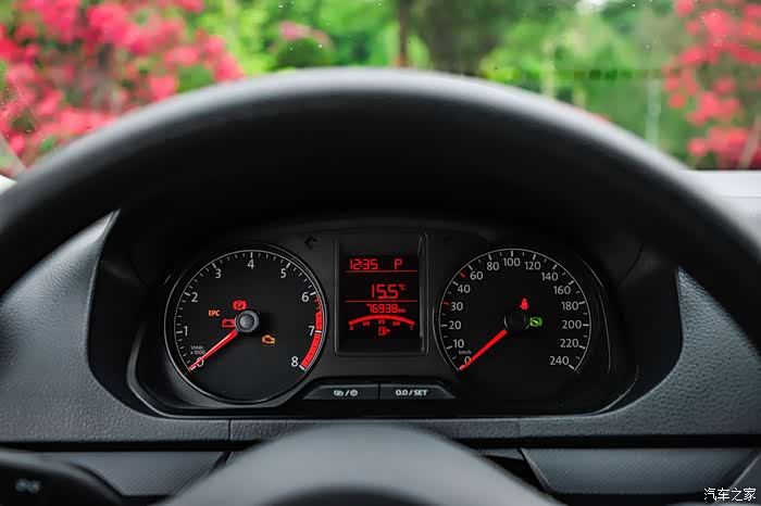

我一直重申一点,合资车里机械仪表盘最漂亮、最清晰、最精致的就是大众家的。这是我的最爱!

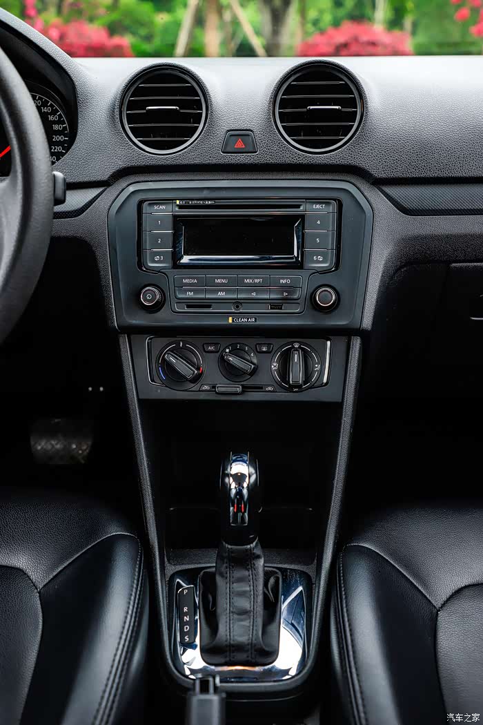

为什么说叫兽要拍捷达不拍桑塔纳?因为捷达内饰看着更年轻一点,这个圆形出风口更可爱。你去看看桑塔纳那个简直受不了!这么说应该不会被打。

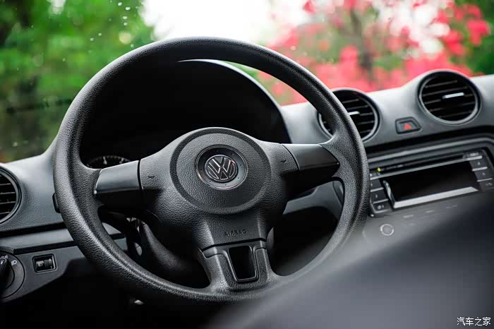

方向盘造型是我喜欢的菜。喇叭声音够劲!上下调节的限位撞击块弹性好,没有哐当声。

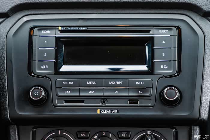

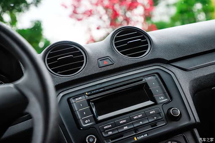

说句心里话,这个收音机+CD机,做工真的好!是我自己的车子我都不舍得拆掉改装汽配城的破烂导航屏。
这么看空调出风口像不像两个眼睛?双闪三角按钮像鼻子?显示屏像嘴巴?
说个秘密,这个车子空调开到四挡,方向盘会跟着鼓风机一起明显抖动。我是第一次见空调开最大,方向盘跟着抖动的。奇葩的很!!不知道各位车主有感觉嘛?

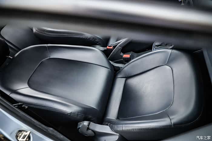

座椅的大小坐姿完全合格,我个人觉得比老款朗逸还要好坐。

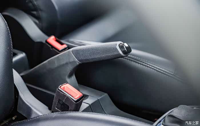

手刹拉起的声音很机械!非常清脆。

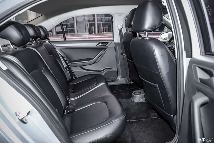

关于后排空间,我想说有谁还没打过的的嘛?如果坐过出租车,一定深有体会!
就是地台太过于凸起了,差评!
就是地台太过于凸起了,差评!四,做工天下第一篇

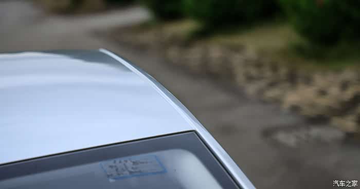

单单一个激光焊接的工艺,就能让车子的细节质感提升到百万级别的行列!这点牛吹的不算过分吧?

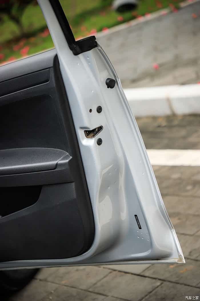

车门看着就很规整饱满!关门声音没有日系的好听,但是手感是由内而外的“厚重”。

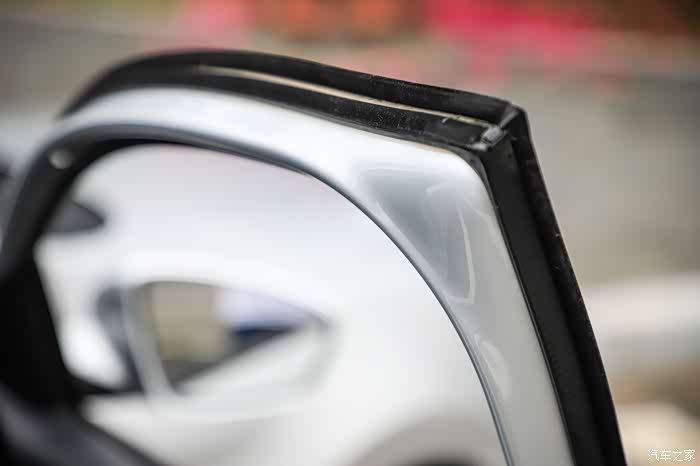

正宗的光滑无拼接门板,看看密封胶条涂抹多么细腻!

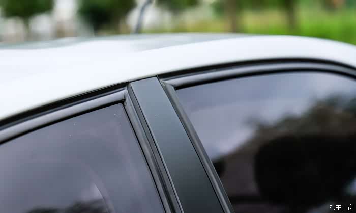

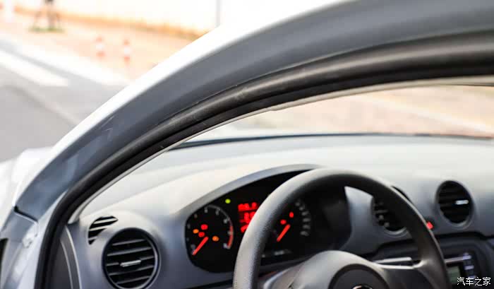

门框上的密封胶条表面是带绒毛的,密闭效果更好!窗框这圆滑的拐角,看着真心细腻。这工艺不得不点赞!
看看关门后这严丝合缝的细节,就问服不服?

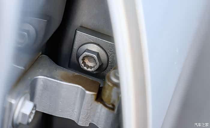

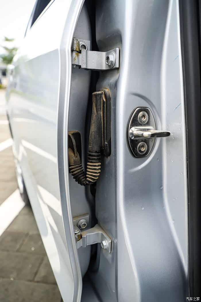

车门线束套很结实,实心车门铰链。
连螺丝看着就很上档次!

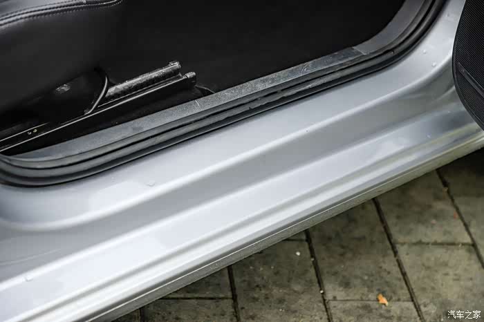

一体式下边梁,光滑易打理脏污渍。

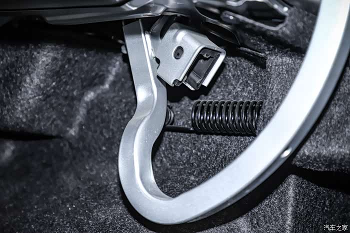

打开的阻尼感非常好,原因就是使用了两个螺旋弹簧作为开启机构。相比于扭杆式的,这个开启的力度和弹性阻尼、以及弹性耐用度都要好些。

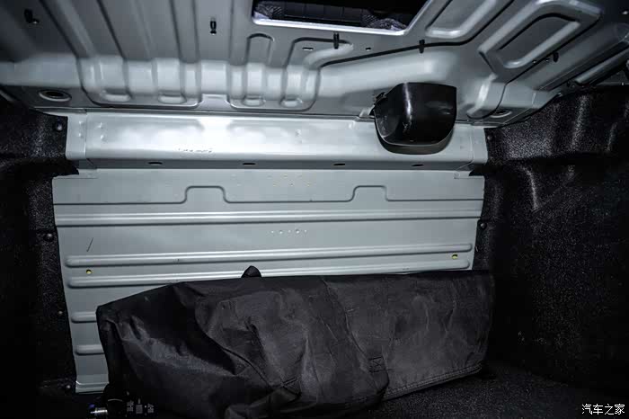

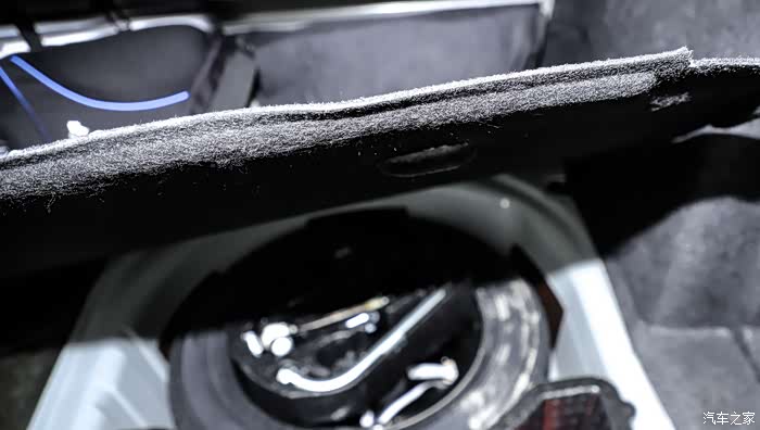

这样的后尾箱内衬钢板,敢问这价位有几个?你去对比之前拍摄的两台车,再看着这个就能让你爽!钣金光滑,而且对于车身强度也是有提高的。
尾箱垫不好不坏那种。

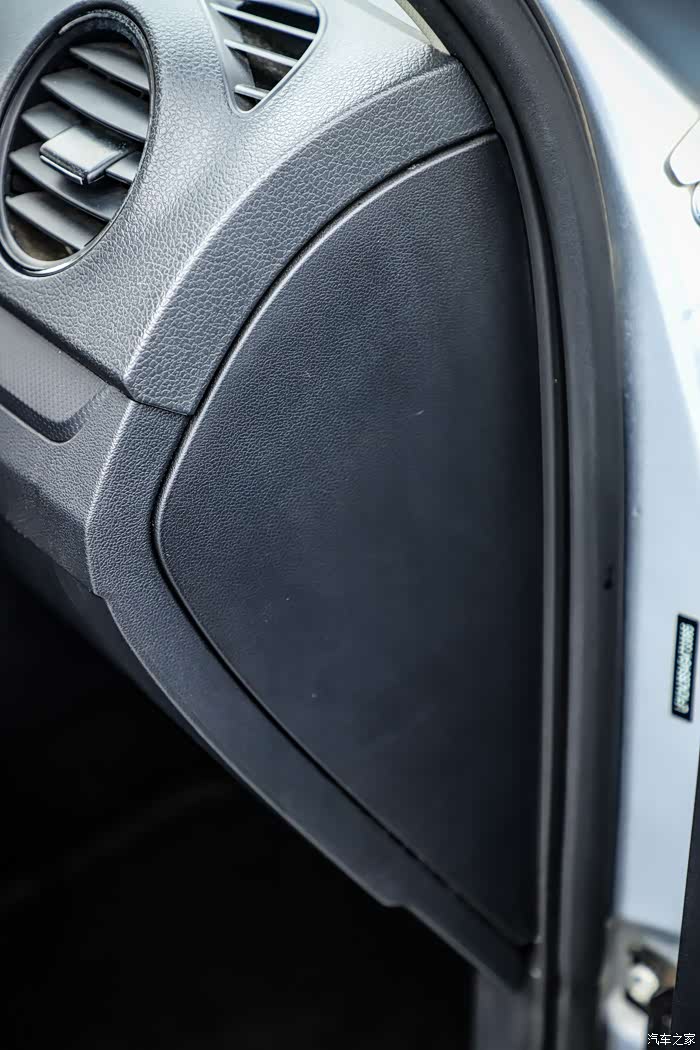

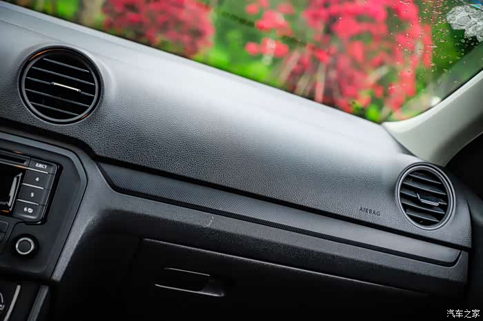

这些内饰缝隙控制工艺一点瑕疵都没有。

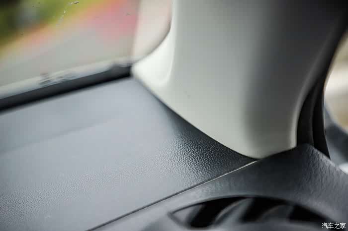

很多车子在中控台和A柱的接缝处“翻车”,但这在大众车不存在的。这紧密感!

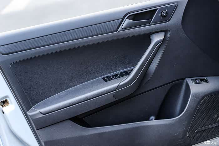

大家有空特意用力推拉自己的车门板,是不是松动不紧实或者有异响?但是大众最牛的另外一点就是,整车内饰的各种零件组装非常牢固!包括车门板的钣金。这种质感你是看不出来的,只有摸,你才知道什么是垃圾,什么是水军鼓吹“最美车”浮于表面!

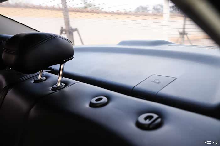

后面这里是塑料面板,相比绒布容易打理。

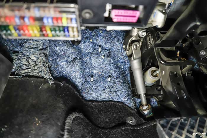

防火墙隔音棉一如既往的采用黑心再生棉。

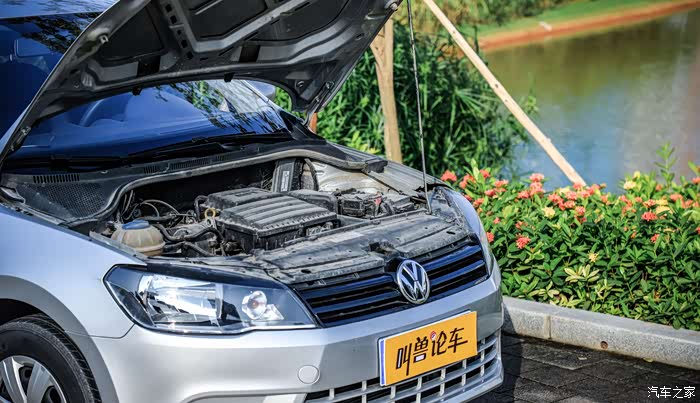

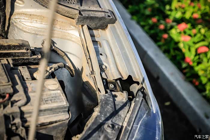

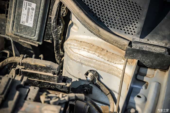

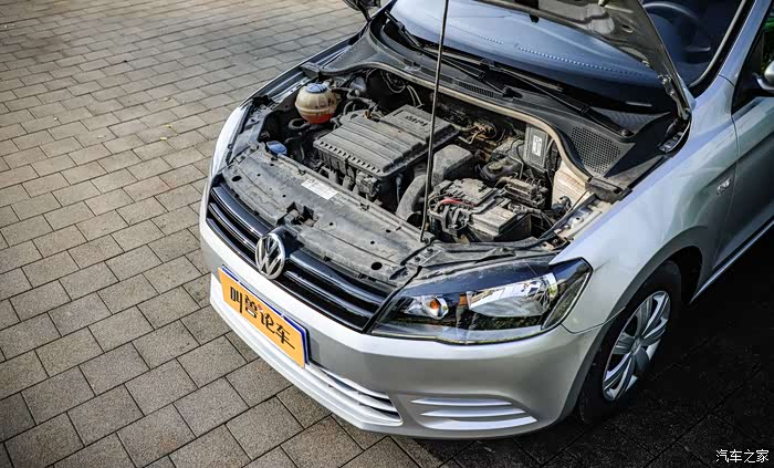

捷达的发动机舱看起来更加结实!我说的不是饱满。因为你近看会发现它的钣金覆盖件更多,做工更扎实细腻。不像前两位日系同学,看着单薄。
之前两个车子可以说是没有这个加强梁的,这个区域也就空荡荡的。致享还到处飞溅泥浆......
密封胶的涂抹工艺依然让人无可挑剔。

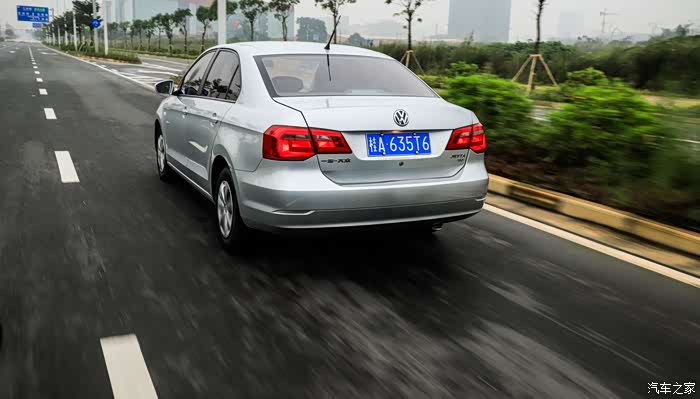

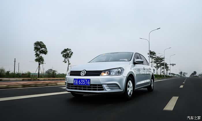

跑高速数据:
80KM/h—1500转—61分贝;
100KM/h—2000转—65分贝;
120KM/h—2500转—68分贝;
(备注:车内两人,水泥路面,空调关闭;
声音属于很大那种,变速箱转速属于一般那种)
80KM/h—1500转—61分贝;
100KM/h—2000转—65分贝;
120KM/h—2500转—68分贝;
(备注:车内两人,水泥路面,空调关闭;

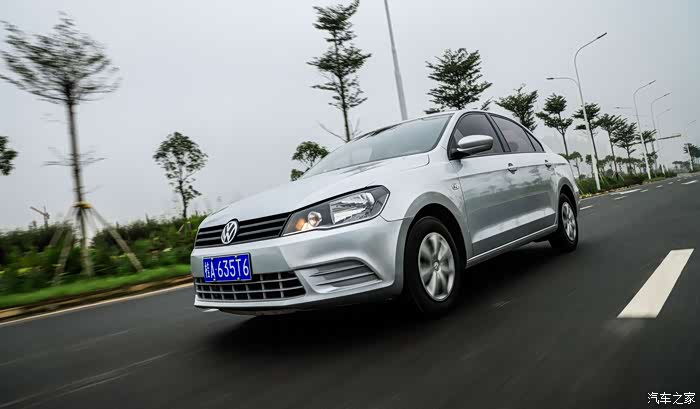

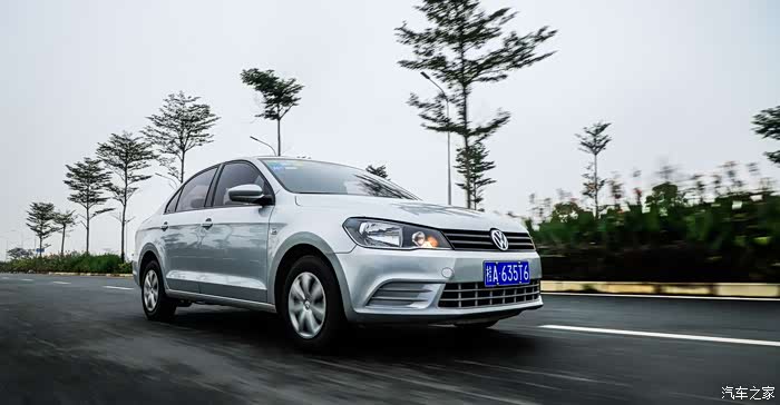

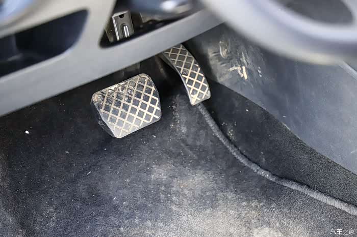

省油系列的这三台车子里,捷达的刹车脚感和刹车力度是最好的!刹车力度特别强,给人信心感很足!不绵柔,说来就来。
原厂只配了175胎宽的轮胎,省油是省了。但是从安全抓地力来说,就只能呵呵了。建议后期更换195的!我随便轻轻蹂躏,地面都是轮胎痕迹,抓地不行一直推头,吱吱声不断!

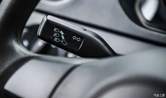

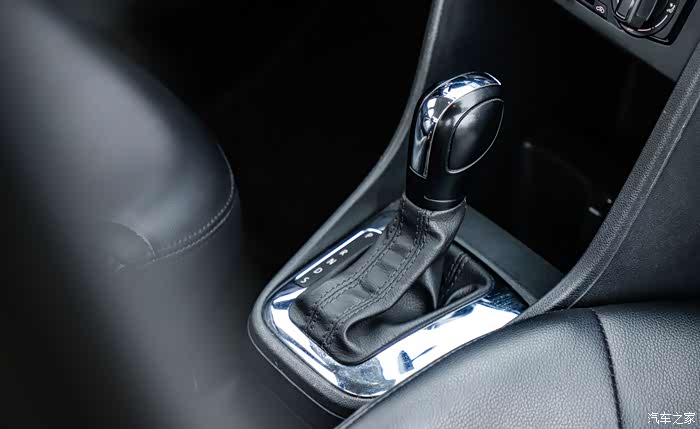

各种操控机构,如转向灯、挂挡杆、手刹等,那阻尼感都是合资里一等一的好!德系车好开真不是空穴来风。
说到噪音,要重点批评捷达!这个车子的噪音控制就一句话:不要抱有任何的幻想!最奇葩的就是,它的发动机在怠速时,所发出来的声音就像大老爷们早上刷牙漱口的噜噜声!相比于日系自然吸气发动机清纯的声音,大众的自然吸气就像裤腰带绷不紧的老大爷。
与之前两台自动挡车采用CVT不同,捷达是6AT变速箱。这个变速箱给我的印象就是动力输出柔和、换挡比较慢、123挡有明显换挡动作、高速转速控制一般等。动力输出的响应速度和整体平顺度是玩不过CVT的。
捷达的动力相比于前两个对手稍微弱一点点,主要是因为在起步和低速行驶时,调教慵懒的变速箱与发动机匹配太过于保守,让你每一脚油门的速冻响应都不明显,自然而然觉得这车子动力一般。也就是说日系的随踩随有,而且非常的窜!而捷达则保留了德系的稳重,不过后半程50公里时速后的加速表现还行。
所以说,如果纯市区代步用车,捷达对于车主不会太友好,因为它的操作不会像日系车那么轻便灵动。而跑郊外或者高速,才是他能力施展的舞台。
至于底盘方面,叫兽给它的定义是同价位级别里前三的!底盘的扎实厚重感,是真的一点机会都不会留给日系对手。这么说明大家比较容易理解,在这个价位车型里,捷达绝不会出现小型廉价车给人的单薄感、跑高速发飘感!那种贴地行走的信心感,甚至好于很多锋范、致享所在品牌的大哥们。这就是你不得不承认的事实。

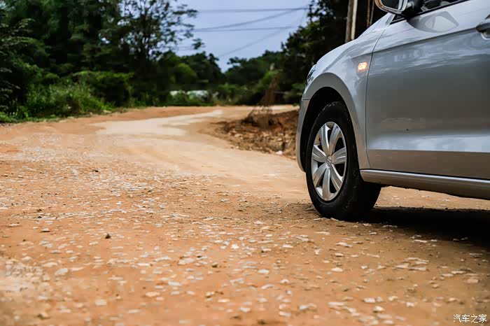

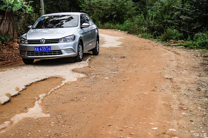

两年近8万公里的行程,而且还是租赁公司的车子。这用车环境可想而知,相当于家用车使用12万公里左右的磨损程度了。但是你走郊外这种烂路,底盘松散程度并不高,方向盘也没有松垮的旷量左右转动。至于你觉得的底盘异响,那是不存在的!
整车噪音最大的就是来至于底盘,隔绝做得不好。特别是走硬的水泥路面还有这种非铺装路面,那噪音大的不得了!底盘支撑稳定度好,韧性也足,走这些路面,路感回馈就相当清晰了。
正如我所说的工具车一样,捷达不管外观,还是开起来的感受,都是一种四平八稳,不急不躁的形象。

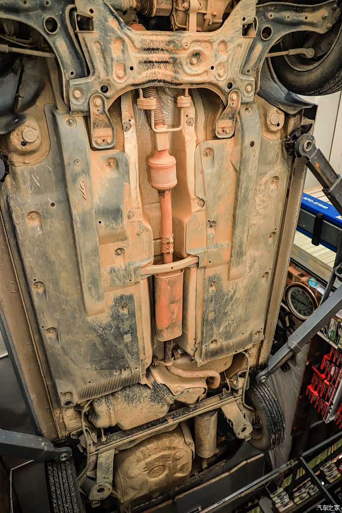

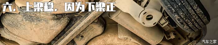

六,上梁稳,因为下梁正

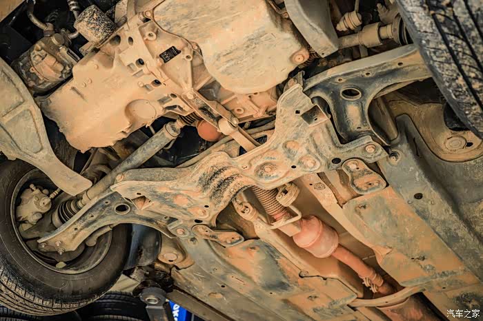

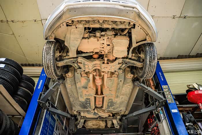

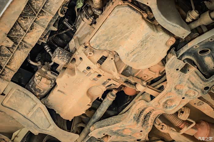

这个底盘平整度不亚于很多十几二万的车子吧?如果你承认这点咱们继续往下看。
目前情况来看,底盘一滴油都没有渗漏。德系车不是都喜欢漏油的,特别这种自然吸气的。

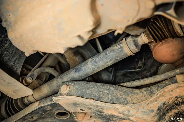

非全框式副车架,这个级别很少有全框式的,而且大众车在售的几乎没有全框式的。

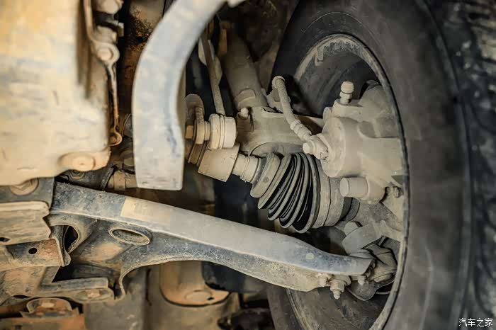

前麦弗逊悬挂,下摆臂单层冲压件,末端球头为独立可更换的,这点要比之前两台车厚道。日后磨损更换都更便宜些,不像整体式的连同摆臂一起更换。
传动半轴采用不等长设计,右边的更粗更大些,起到抑制扭力转向的作用。
副车架与车身采用硬连接形式。

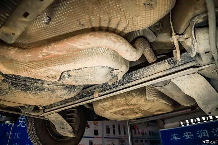

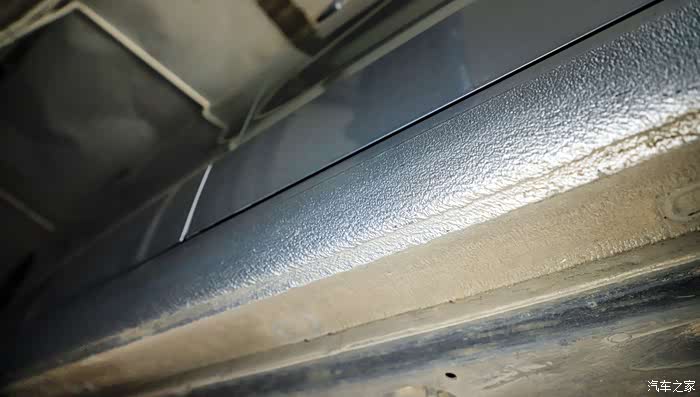

底盘的覆盖件没得说,特别是排气管经过的地方,都是一整块隔热铝板。
边沿包围的装甲图层。
从两块空气扰流塑料板,就知道德系对于底盘的细节不简单。

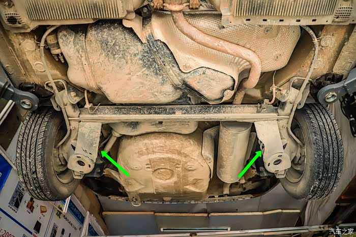

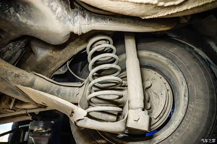

不是封闭截面的扭力梁,只能在里面加一根稳定杆了。
自然张开下螺旋弹簧有点弯曲。

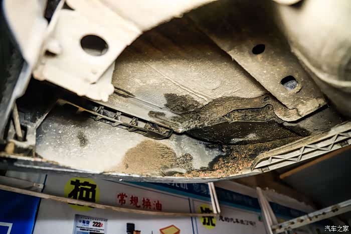

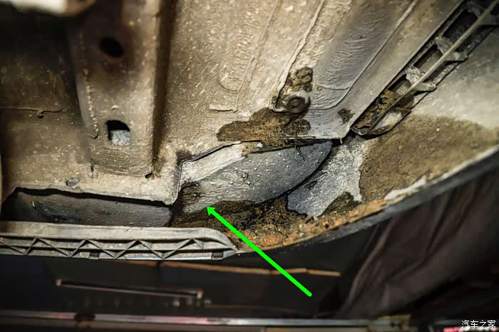

底盘强烈吐槽这里,后轮甩上来的泥巴都藏这里了。
从这里看就明白啦,这车真的没有后防撞梁,就一大块黑色泡沫放那里!

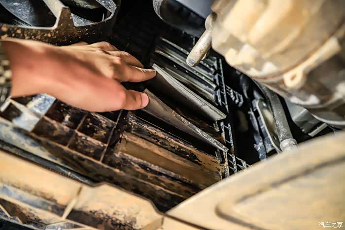

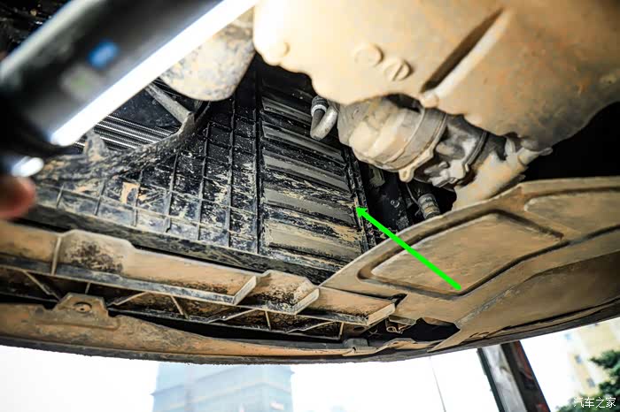

我发现在水箱背后,散热风扇旁边有一个“被动进气格栅”!有主动进气格栅,我给它发明叫做“被动进气格栅”吧。
也就是当速度起来后,发动机温度也随之慢慢升高,这时候的风速能吹开这个软胶,得以空气引入发动机舱进行扇热。而在怠速或者低速时,掀开不了就起到保温作用,让发动机尽快到达工作温度。如果这个设计真如我所想,那真的得佩服人家合资车的设计了。细节拉开差距啊!
