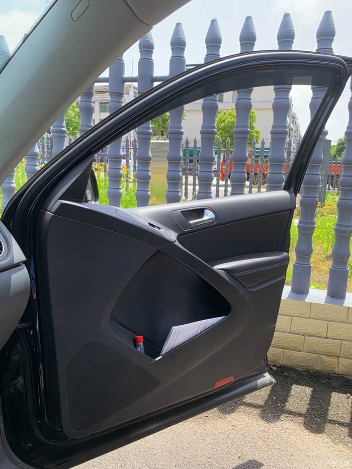

大家好,现在我开车有一个习惯,那就是在车辆启动后,我会认真听听车辆所发出的声音信号,起步前我会打开四个车窗是否能正常升起,是否有吱吱或者嘎嘎的异响声音,如果某些声音听着不异常的情况我就会自检一下,确保出行时的安全隐患。
五一出行前我就发现了车窗玻璃的升降有点异响问题,车窗升降应该是要保养养护了,在网上也查找了一些相关的资料,学着如何去解决这个问题,方法一把车窗玻璃降下检查车窗玻璃内槽处是否有异物,有异物及时清理及可,可能是异物导致的异响,方法二购买一瓶车窗润滑剂在车窗玻璃的升降边缘处喷上润滑剂,如果以上二种方法使用后,异响声还有,那就只能请专业师傅去看看了。

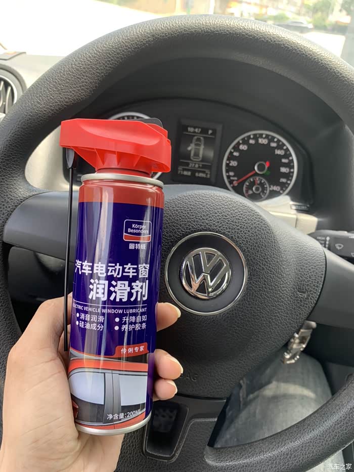

我现在喜欢自己折腾解决用车小问题,大问题就会请专业师傅了,初学者都是从简单的问题开始,因为异响声不影响玻璃的升降使用,所以自己网上先购买了一瓶润滑剂,五一出游后回来正好可以用上。
所需材料和费用,车窗润滑剂,价格22.8元,耗时30分钟,人工成本自己动手操作免工时费。

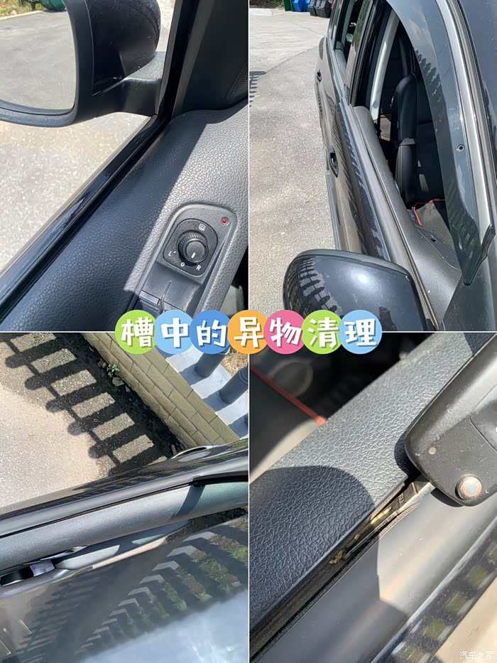

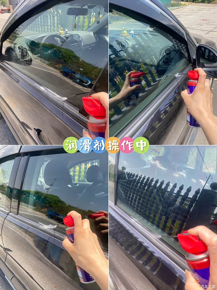

解决异响卡顿方法,车窗玻璃全降下检查卡槽中的异物取出,这一步一定要检查好,很多都是这卡槽中一些小异物导致的车窗玻璃升降异响,我的车查看后发现了不少异物全部取出后,在把四个车窗玻璃的边缘处和卡槽处都喷上了润滑剂。

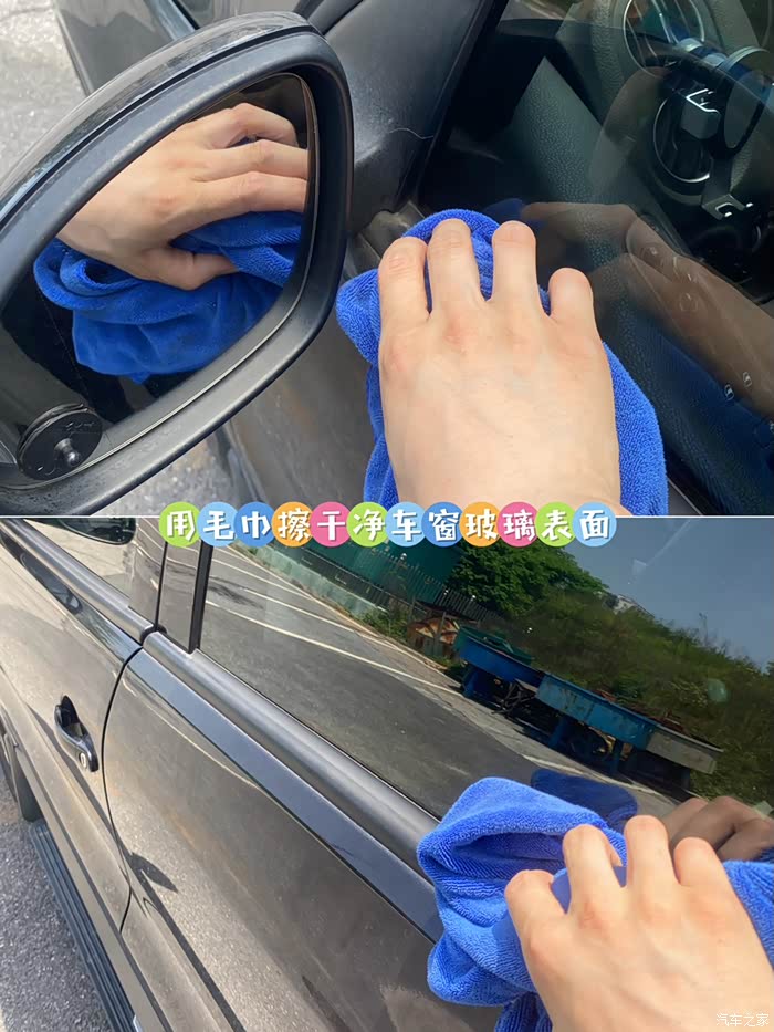

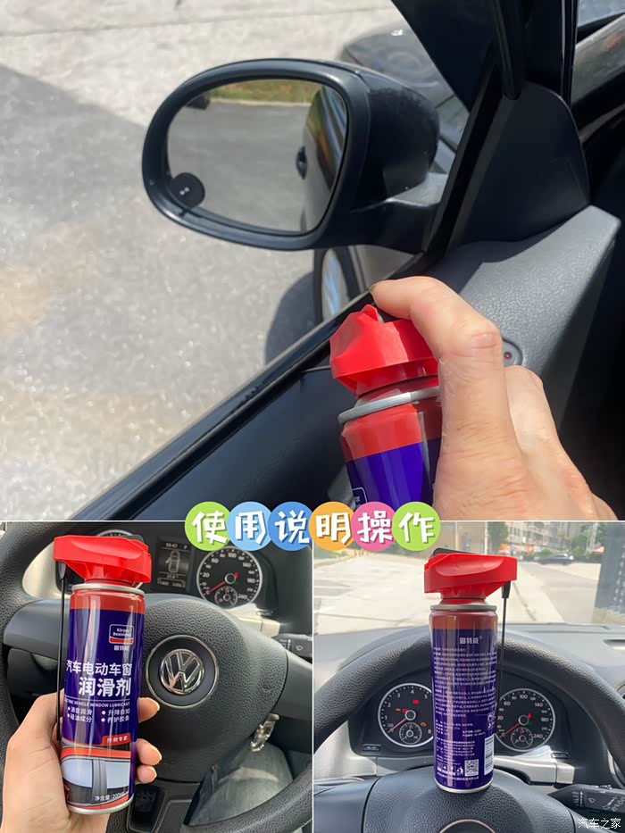

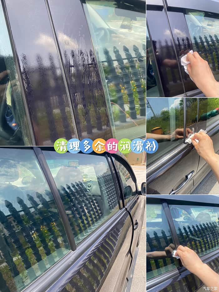

操作方法及注意事项,我选择的是喷嘴式的润滑剂,直接对着需要的地方按压即可喷出润滑剂,把车窗润滑剂先摇一摇,使里面的合成物能达到最佳效果,然后对着车窗玻璃的边缘处均匀的喷出润滑剂,等待润滑剂自然风干,喷的时候润滑剂喷得过多喷到玻璃已外的地方,这个时候可以用纸巾把刚才多余的润滑剂擦干净,确保车身不会留有润滑剂的残流液。
保养过后使用了几天后看到的效果还是有改善的,这种润滑剂使用后,车窗玻璃升降的异响问题确实解决了,同时它的玻璃升降的速度比以前也要顺滑了,润滑剂也能使车窗玻璃外侧的胶条防止老化,我把整个胶条都擦了一遍,看来这方面的自检检查和自己解决方案还是有一定用处的。
