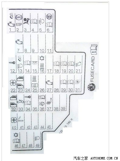

理论说了这么多,结合实际案例说明具体安装,2013款斯柯达明锐2.0,接保险盒12V长电,看下图:
明锐的原厂说明书中居然没找到这个页面说明,我是借助车友的图片进行说明。该图清晰明了,描述准确。
12V长电接用前,需要用万用表进行测试,确定正极和负极的位置,拔了钥匙,是否还有电等等项目,原则就是一切为了安全。
保险丝13:10 安培,灯光开关、雨天与光线识别传感器、自诊断接口保险丝
保险丝15(12V长电):7.5 安培,内部照明灯供电保险丝
保险丝41(12V钥匙电):15 安培,点烟器保险丝
保险丝49(12V长电):5 安培,灯光开关保险丝

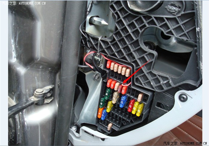

最后选定15号保险,经过测试,上面的正极,下面是负极。
司机左侧的内饰板,用专用工具撬开即可,4个塑料卡扣,很简单拿下来。
安装记录仪过程忽略不计,不表露任何厂家和型号,原理和过程都一样。线从内饰板边缘走到左侧的胶条中,依次向下捋顺。
选取负极位置,明锐的车型看了一下,很多可以用来固定的位置,找一个相对好操作的螺丝。用13mm的套筒,使用棘轮进行松紧加固,很方便。
线接完以后,固定好保险片,多余的电线用扎带绑好,放进空隙中,防止有异响。
红色箭头位置就是15号保险片,记录仪的正极线接到这里即可。
最后把螺丝固定紧密,防止行车过程中掉下来。
最后把内饰板复位即可,实现了完美的全暗线12V取电过程。即解放了点烟器,又可以实现是否进行停车监控。
